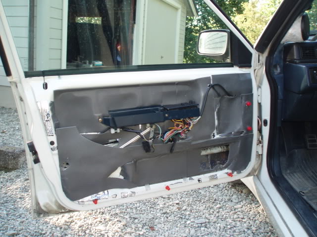

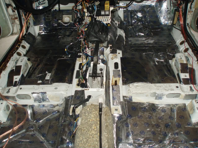

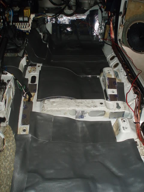

    Legger ut noen bilder av lyddemping i første omgang.

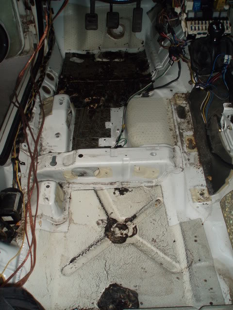

    Hele gulvet ribbet for gammel demping, med unntak av noen asfaltplater:

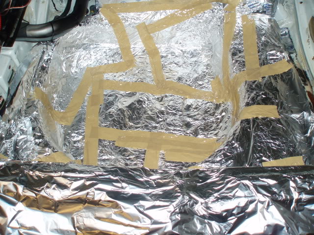

    Dekt med vibroplast M1. To lag på de største flatene:

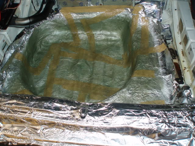

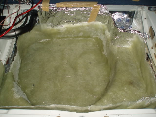

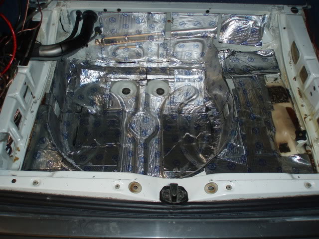

    Til slutt ett lag med splen. Kommer nok til å legge et lag til senere, men gikk tom:

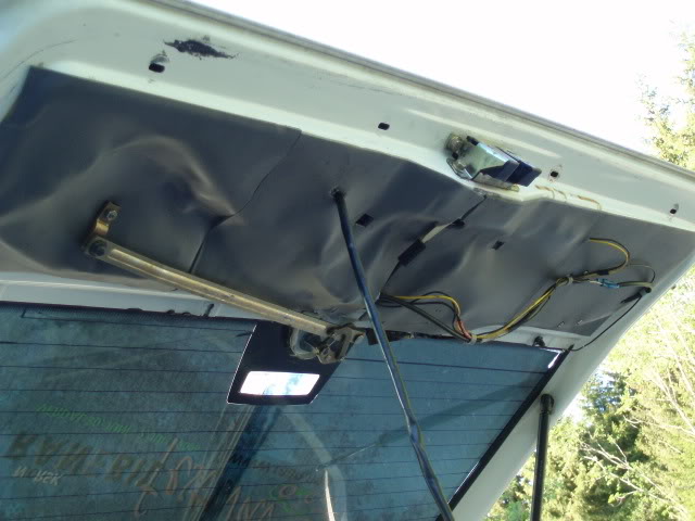

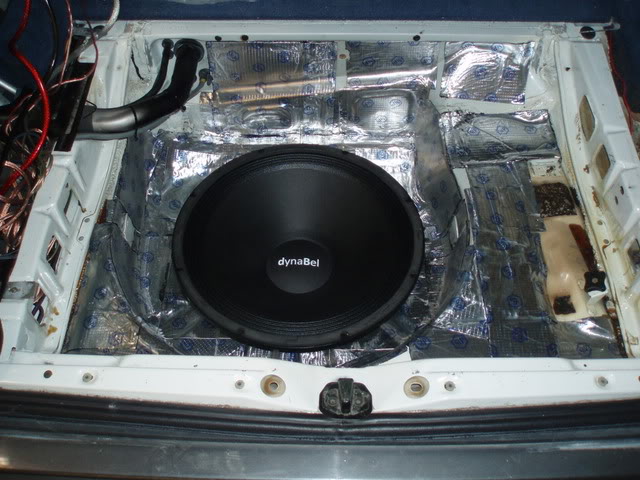

    Bakluka har også fått et/to lag med vibroplast og et lag splen:

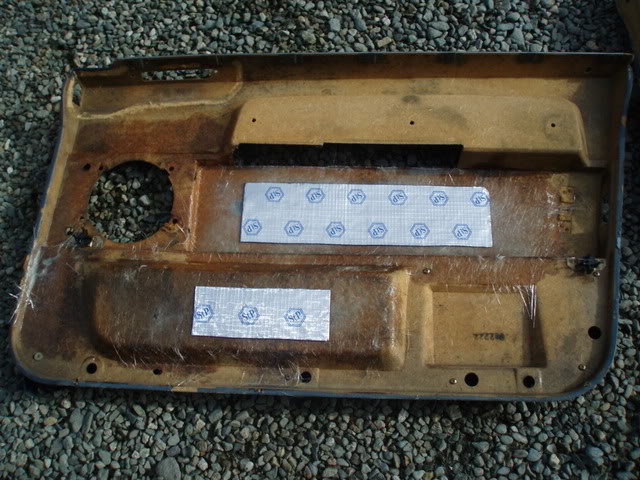

    Ene døra under demping. To lag på ytterblekket, og et på det innerste:
    Dette ble også dekt med splen:
    Det var alt for i kveld.

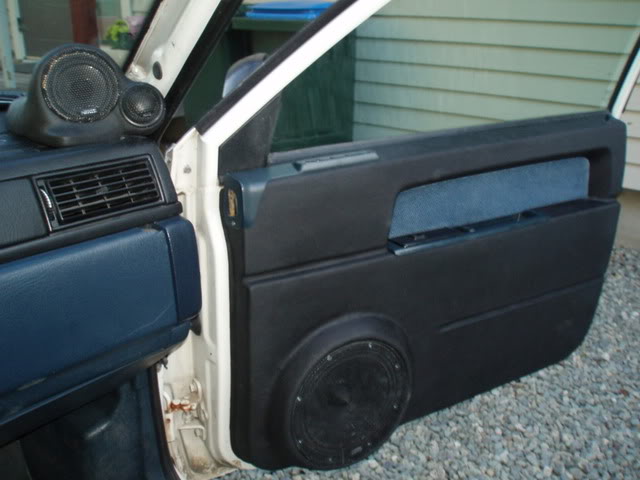

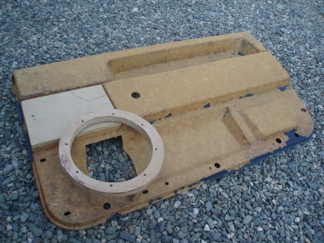

    Har trekt kabler til spilleren langs tunnelen:

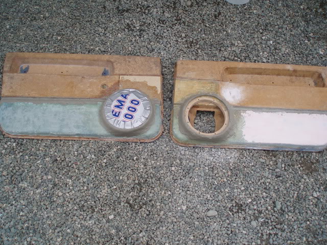

    Dørtrekkene må modifiseres en del for å få plass til 8" midbass.
    Innsida avstivet med to lag glassfiber, og et par striper med vibroplast:
    Dørtrekket ribbet, og MDF-ring limt fast med smeltelim:
    Brukt opp igjen kartlommene for å få en fin form. Her strekt med fleece:
    Har begynt med litt støpeplast på det ene trekket:
    Det andre dørtrekket har også fått litt støpeplast. Har lagt en runde med dobbeltsidig tape rundt høyttalergrillen, for å gjøre plass til trekk:

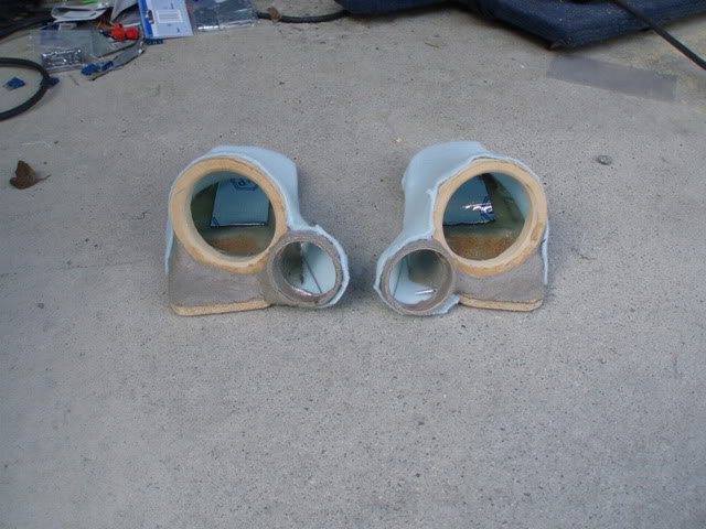

    Må også ha litt mellomtone og diskant. Disse skal monteres oppe på dashbordet.
    Prøvde meg fram for å få vinklet begge høyttalerne mot taket, midt over baksetene:
    Har støpt noen lag med glassfiber på dashen, og limt fast dette til sponplata som er skjært/ frest ut.
    Høyttalerringene er limt fast med smeltelim, og støttes opp av aluminiumsstenger:
    Ringene og glassfiberen støpt fast til sponplata med støpeplast. Har også limt på noen sponbiter for å ha noe å stifte fleecen til:
    Glassfiberen er dempet med et lag vibroplast, og har strekt fleece over poden:
    Lagt på tre/fire lag med glassfibermatte, og prøvemontert høyttalerne. HL70 har blitt lettere frisert:
    Disse boltes fast i dashen.

    Podene til mellomtone og diskant er klar til å trekkes:
    Dørtrekk og poder med høyttalere og griller montert:
    Begge deler trekt i svart vinyl og montert:
    Er fornøyd med passasjerdøra mtp. at det ble såpass bra på andre forsøk.
    Det blå feltet i dørtrekket ble trukket opp i lyst møbelruskinn fra stoff og stil:
