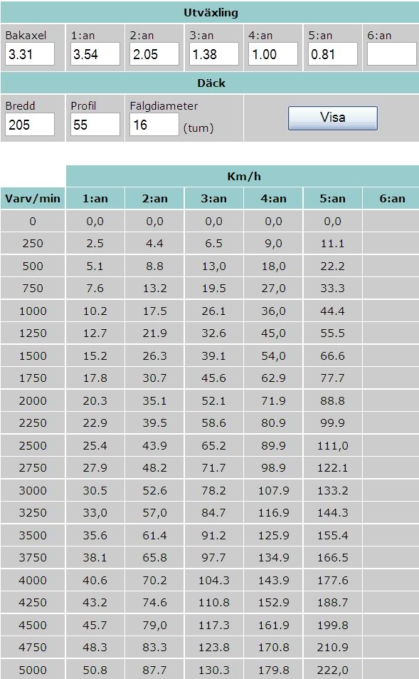

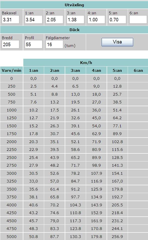

  12. #12
    Registrerte brukere Kodja sin avatar
    11. des. 2009
    Trondheim
    5.427
    ser slik ut med min 3.31 utveksling. 205\55-16dekk:
    M90L1 kasse. ikke forsterket 3dje gir utgaven.
    M90L2 kasse. forsterket 3dje gir utgaven. Kom visstnok fra 97 og opp?
    M90H1 kasse. ikke forsterket 3dje gir utgaven.
    M90H2 kasse. forsterket 3dje gir utgaven. kom visstnok fra 97 og opp?
    ser ut som jeg absolutt skulle had M90L2\H2 utgaven... Skiller jo 50kmt nesten på L1\L2 og 20kmt på H1\H2
    ligger jo sånn ca på 2500-3000RPM på langturer. og da blir det med 3000RPM i 5te gir:
    M90L1: 102,7 kmt
    M90L2: 154,1 kmt
    M90H1: 133,2 kmt
    M90H2: 154,1 kmt
    på 2500 RPM:
    M90L1: 85,6 kmt
    M90L2: 128,5 kmt
    M90H1: 111,0 kmt
    M90H2: 128,5 kmt

    Med 3.31 i bakaksel burde du ha en L2 kasse, da får du bra med hjulmoment på lavere gir og du har 0,7 på 5.giret som gir lavt turtall ved landeveiskjøring.

    Hva er det egentlig du lurer på? Er jo bare å sammenligne utvekslingene... "1" kassene har 0,81 på siste, og "2" har 0,7. Forskjellen på H og L er utvekslingene i første og andre gir...
