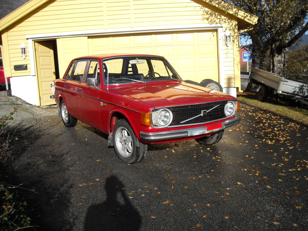

    Bilen e ein '73 modell 144 som eg kjøpte 16. oktober i fjor på Gol. Bilen har vore gubbekøyrt, noko so viser igjen bl.a. ved kommuneklistremerke i bakruta og ettermontert speigel i solskyggen.
    Planen med bilen var å fjerne rusta og ellers ta ein mild restaurering av bilen, og få den godkjent te eg vert 18 år. Siste året den var godkjent var i 2007. So blir da bruksbil i nokon år, te eg bestemme meg for å kjøpa nyare bil. Då skal Volvoen heilrenoverast for so å verta sondagsbil. Bilen e bortimot i orginalstand, og sånn ska da ve!
    Litt trist å køyra gammal bil på salta vegar, men bilen var ikkje glansbilde då eg kjøpte den heller. Da var med vilje at eg ikkje kjøpte den finaste på markedet. Og so lenge meininga e at bilen skal verte restaurert og få eit bedre liv, so e da vel greitt at den gjer ein liten innsats fyrst?

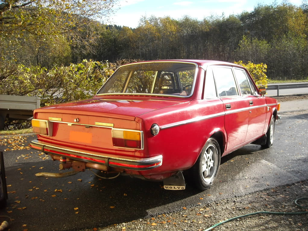

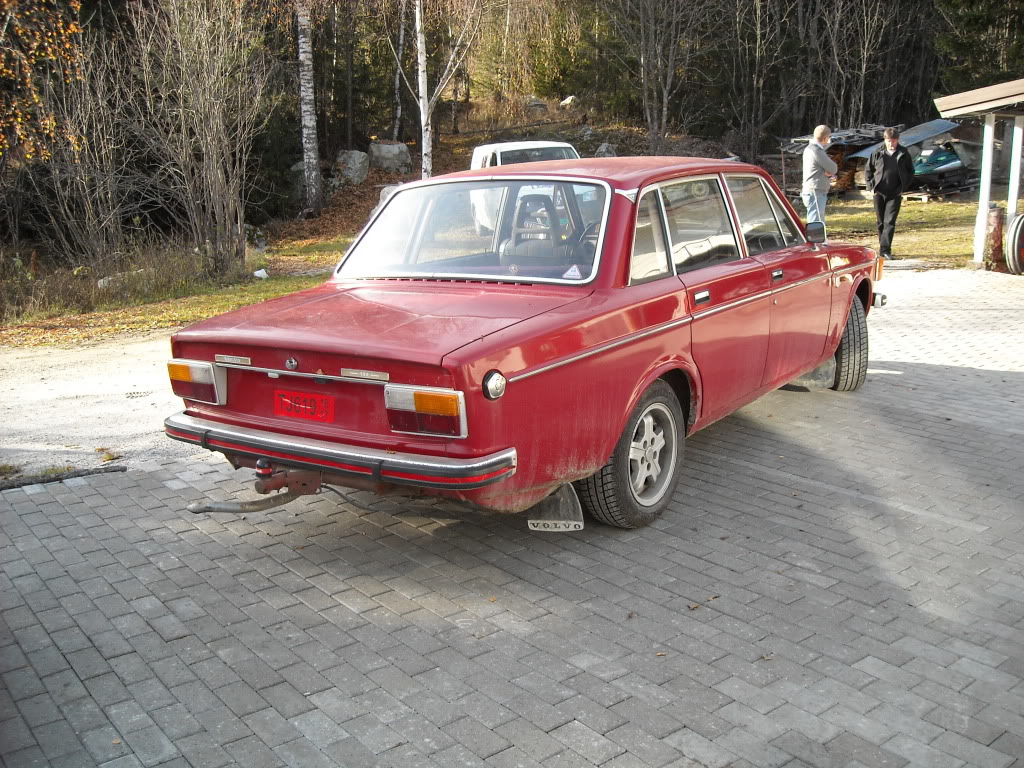

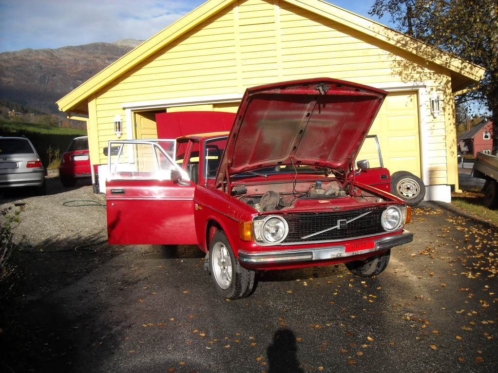

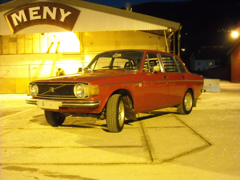

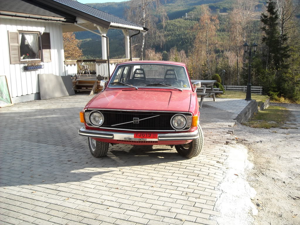

    Her e bilde frå då eg henta den:
    Fullasta med nesten 2 sett hjule. Måtte fylla bensin før langturen tebake te Voss - med fri eksos...
    På fergekaie på Brimnes
    Dagen etter, ein velfortent vask

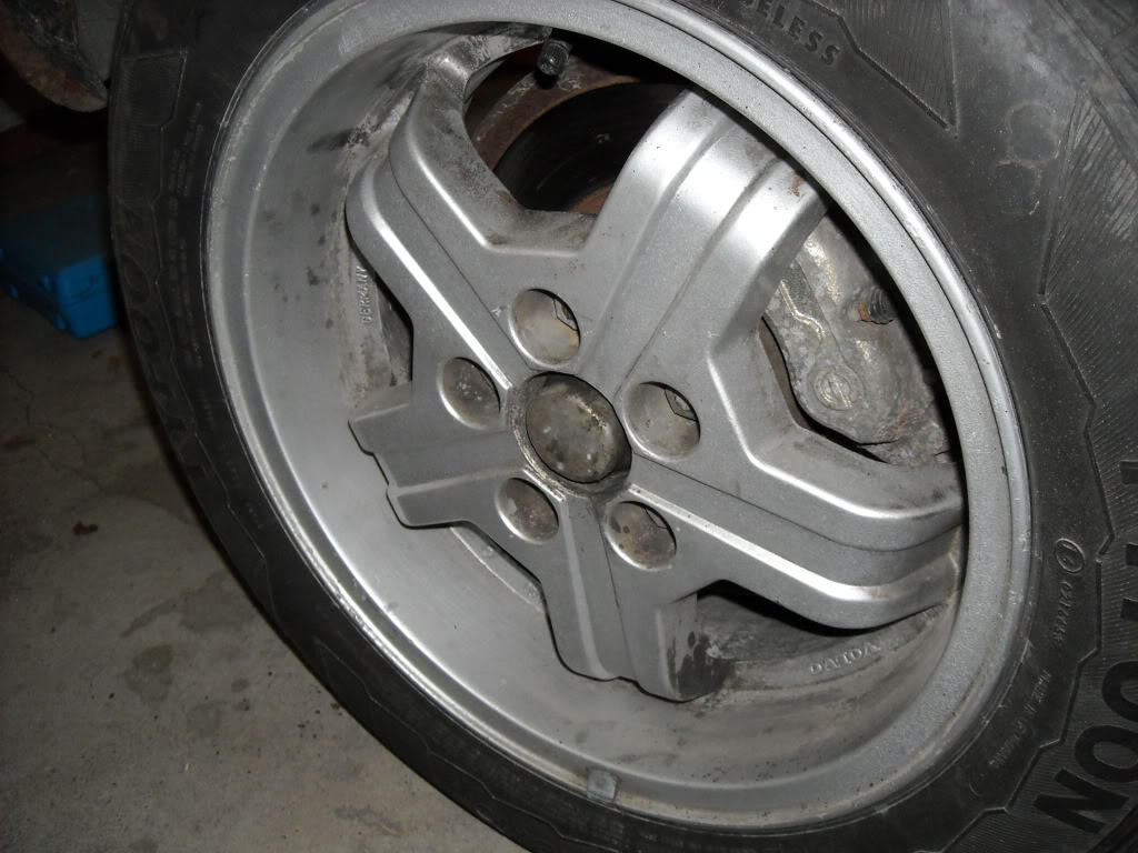

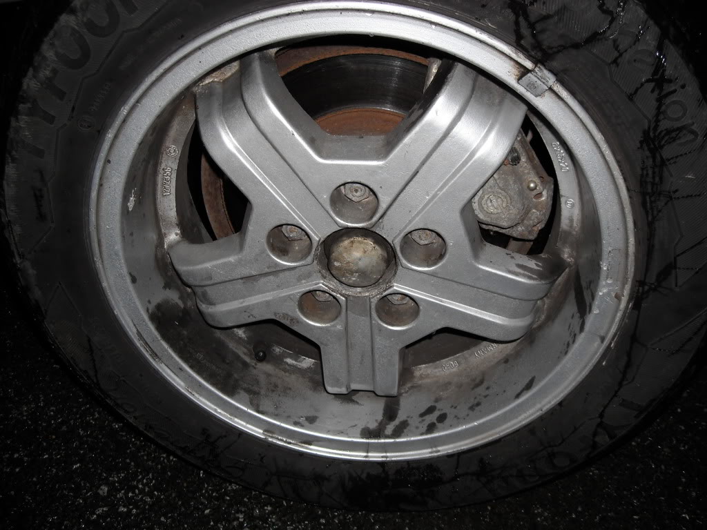

    Sånn såg felgane ut. Da e vel fastbrent bremsestøv so har lågge der lenge. Då brukte eg Zalo, som ikkje e skadeleg på felga so da e på lakk. "Ein dråpe e nok", men tilsett noko meir tålmodigheit. Då blir da bra te slutt. Eg gjorde da samma med broderen sine Eiker felgar.
    Etter ei stond vart eg lei. Såre knokar og oppbrukt tannkost, men forbedringar e da, skjønt plass te litt te...

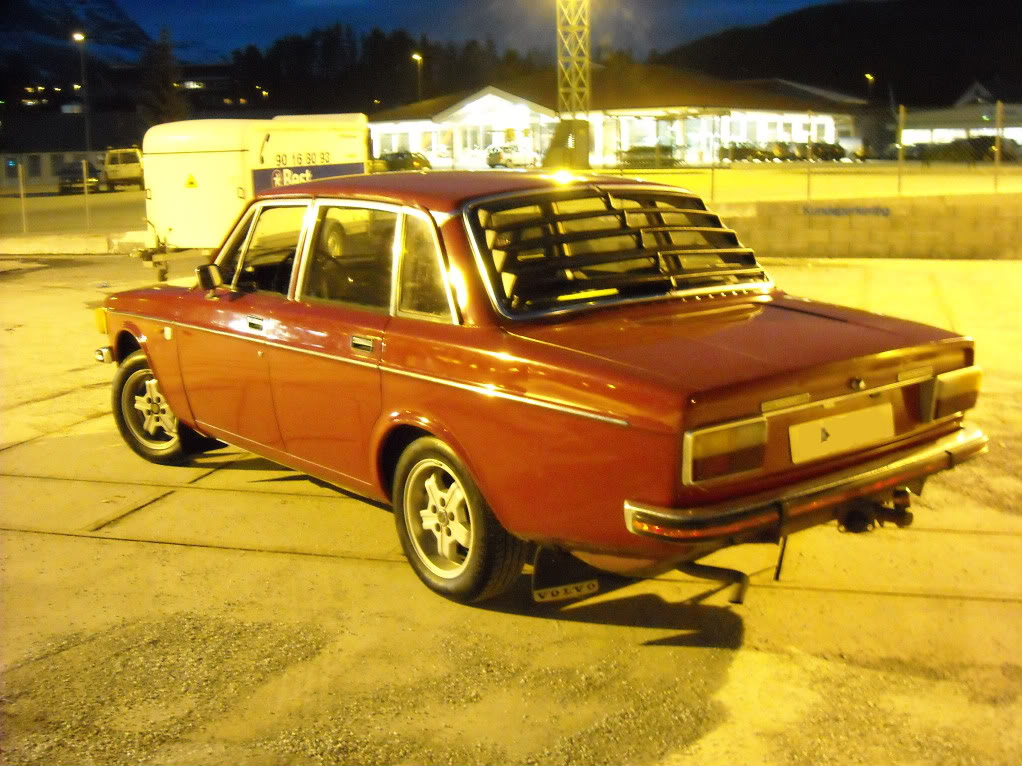

    Fyrsteprioritert: Har da endå frikst i minne turen gjennom Vallaviktunnelen i erhm... 80 km/t.
    Fremste lyddempar e bytta + nytt oppheng overalt. Eksosklemmer hadde eg ikkje for hand, men e bytta no.
    Bilen er mulegens kollisjonsskadd pga. at heile venstre side er opprinneleg oransje. Venstre framdør vart levert utan trekk fordi at heiseskinna var defekt. Måtte modifisere åpninga på heiseskinne. Eit enkelt inngrep for å få da te å fungera. Heiseskinna for venstre bakdør var sundrusta, so då bestilte eg ny frå Jørgenrud.

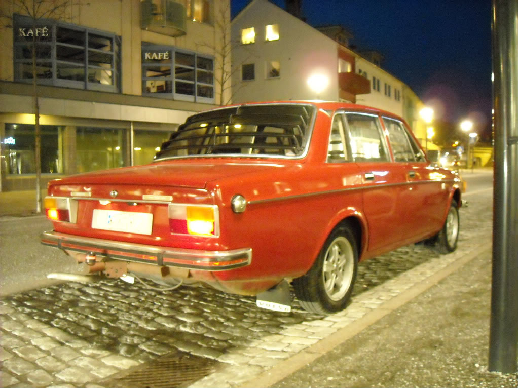

    Ein liten runde med polering før...
    ...klubbtur til Hardangerbrua... Eller da so skal bli Hardangerbrua:

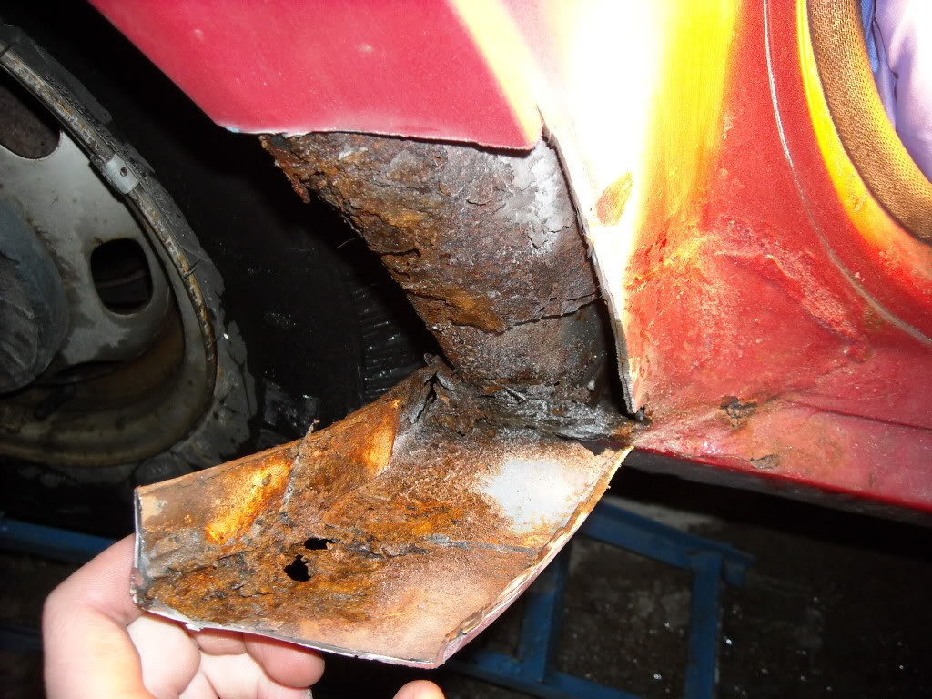

    Da går i Discovery-tempo no, men detta e noko eg har gjort for ei stond sidan no. Og sidan bilen e "ferdig" den dag i dag, so kan eg leggja ut da eg har gjort.
    Begynner å demontere for å rustsveise.
    Nydeleg trekk, eller?
    Og etter. Overraska over kor bra det var under.
    Limt fast pyntelista rundt setet
    Minimalt med rust her:
    Litt verre her, høgre side:
    Fort og gale-prosjekt. Gidda ikkje demontere meir enn eg må.
    Litt meir rust, men lyt vel ta da opp att etter nokon år med salta vega uansett. Da viktigaste e å få da godkjent.
    Platene eg bruka lagar eg sjølv
    Volvo sveisegrunning e dan beste grunninge i fylgje fleire forum. Kjøpte da fø eit par år sidan te Austinen, visste lite den gong at eg skulle bruka da på ein Volvo...
    Eg kjøpte nytt sjalusi før eg kjøpte bilen, men var sikker på at eg skulle ha Volvo då. Tøft, og til ein viss grad tidsriktig styling. Om eg skal ha da på, veit eg ikkje.

    Og so kom vintaren.
    Etter at eg tok detta biletet måtte eg klø meg i bakhovet. Eg kunne ikkje hoksa å ha montert deluxe grill. Men da e altso naturens deluxe grill...
    Kaldt å skru
    Såg ikkje so veldig gale ut på venstre sida:
    Kappe, kappe, kappe
    Spor etter forrige oppussing. Berr plata vara ikkje lenge
    Sveisen står igjen
    Skal ikkje sei noko...
    Forsøk på restaurering. Punkta/popnagla plate på undersida:
    ... og oppsida

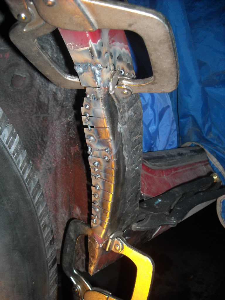

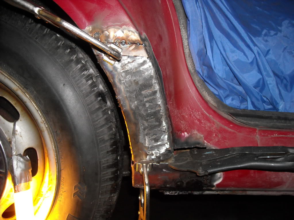

    Litt notata te vinklane, forstå da dei so vil:
    Tilpassing:
    Profilane e ikkje vanskelege å laga. Detta lærte eg av ein kompis i luftkjølte VW-miljøet. Alt du gjer e å streka opp der bøyen begynner og der bøyen sluttar:
    Svingen tar eg på augnamål
    Brukar eit bord med skarp kant, der ytterste streken skal vere på kanten. So slår eg med ein ukvass meisel på den innerste.
    Samma på andre sida:
    Etter litt banking ser da sånn ut. Jo meir du bankar, jo bedre vert da.
    Passa ganske bra:
    So langt kom eg då sveiseapparatet tok kvelden. Men fekk i gang eit gammalt som sto heima.
    Sånn såg golvet ut siste dagen av fjoråret:
    Og på nyåret:

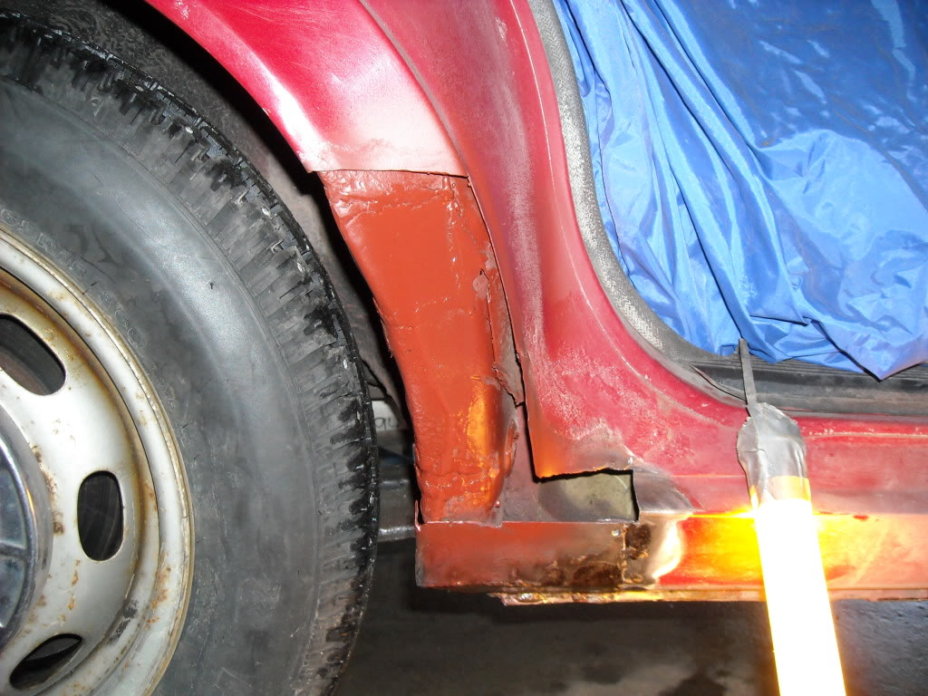

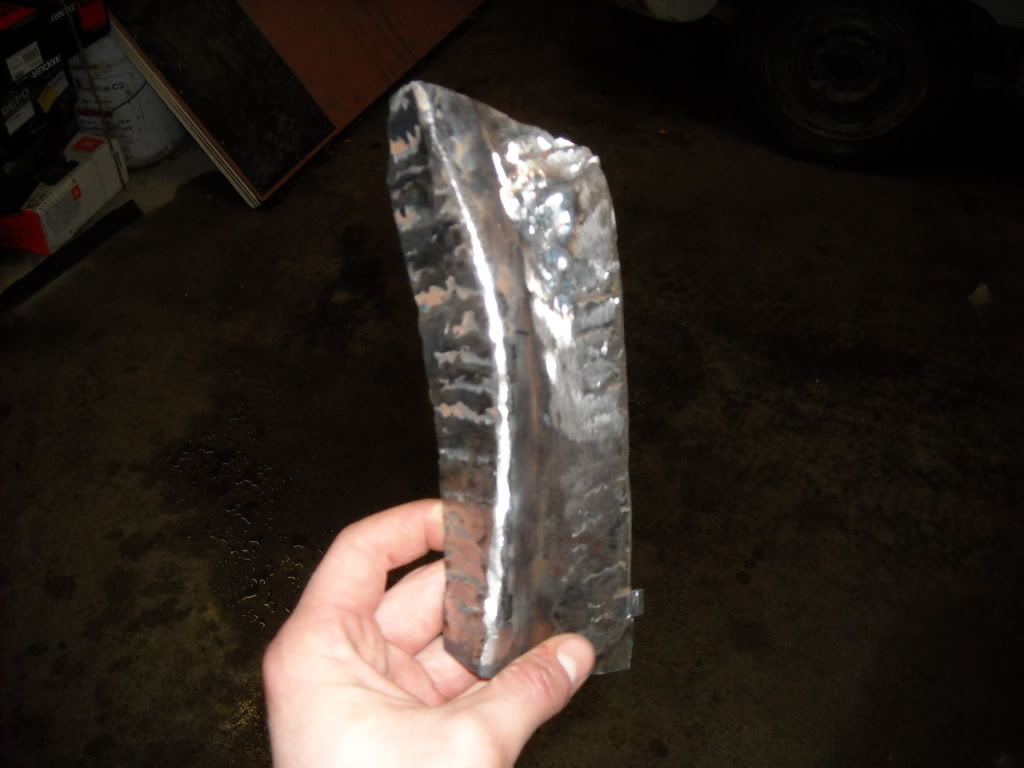

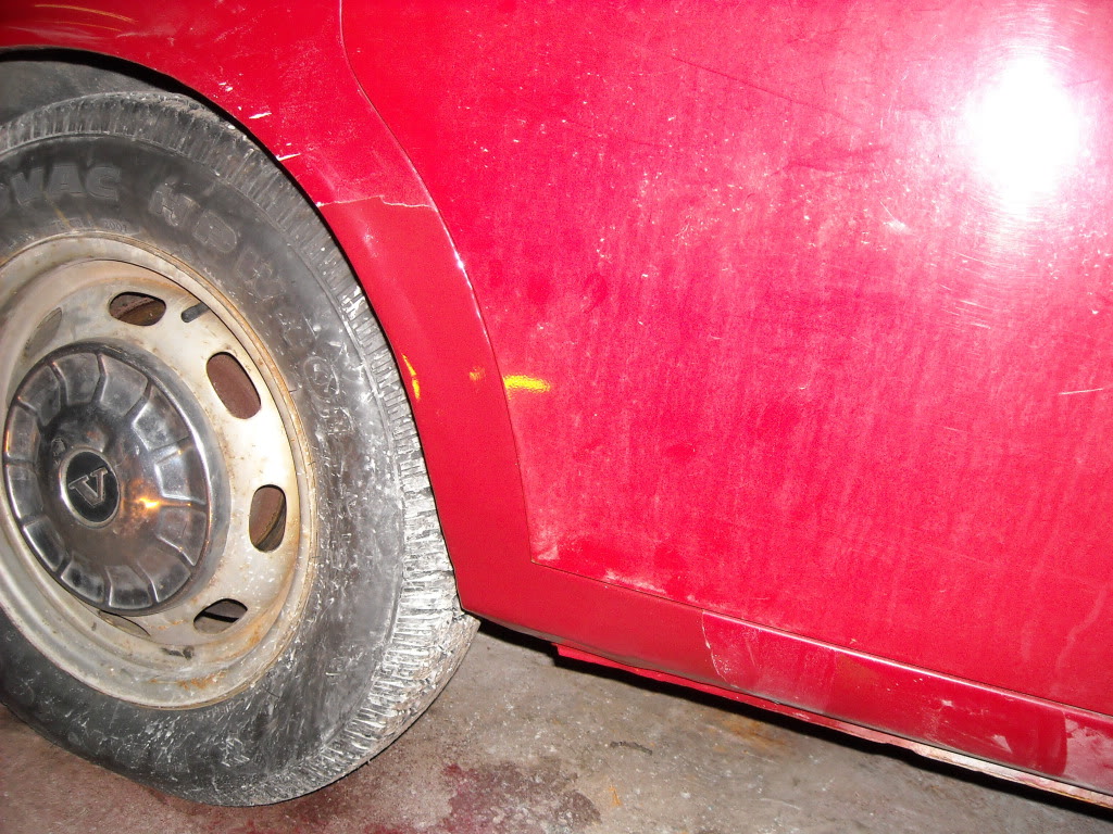

    Tenkte eg skulle legga ut litt bileter frå helga. Lite å gjera på skulen...
    Her må da gjerast noko. Høgre hjulboge bak.
    Prøvde å laga plata sjølv.
    So begynte eg å banka profilane, og då fann eg ut at eg bretta dei feil veg.
    Men sånn ser da ut når eg tok da riktig veg.
    Samma kva veg bordet e, so lenge eg får den riktige kanten.
    Nesten ferdig produkt:
    Vart ikkje so gale. Begynte seint sundags kveld, so kom ikkje lenger enn dette
    Litt tilpasningar må til, men da må til om du kjøpar ferdige karosserideler og.
    E dette brukandes trur de?
