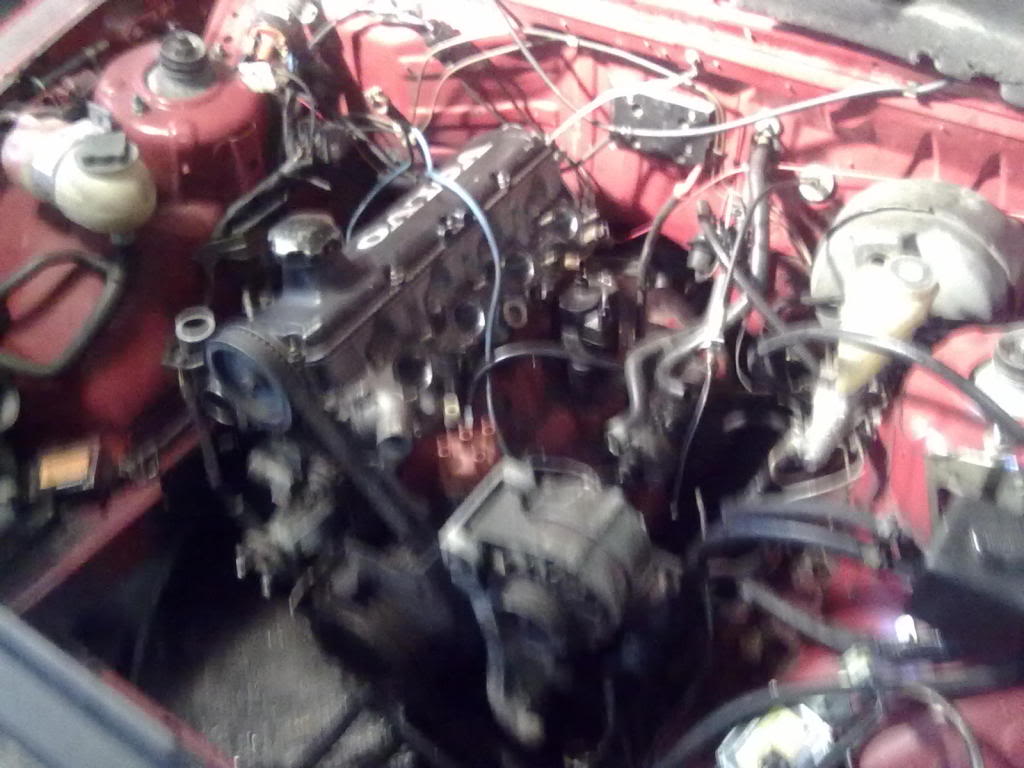

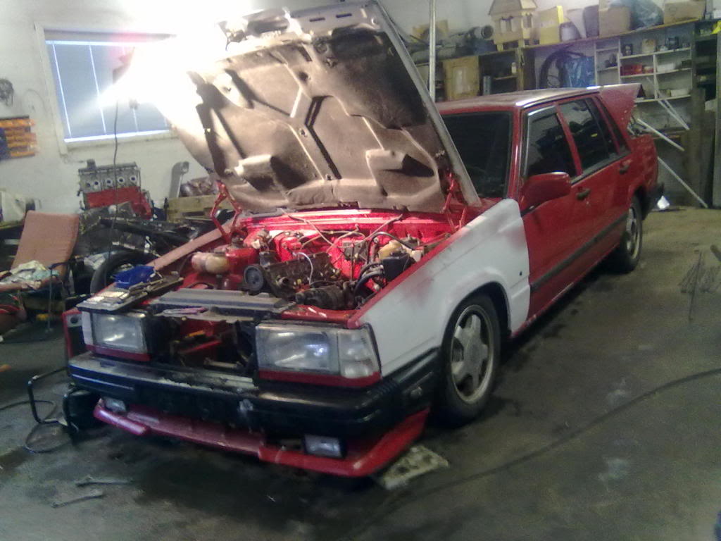

    Dette er førstebilen min å første bil prosjekt, en volvo 740 tic som jeg skal lettere frisere til jeg for førekort. Skriver denne loggen for og ha litt og se tilbake på om hva som er gjort . Hyggelig med komentarer også
    Planen var å ta denne i bruk våren 2012 når jeg får førekort,men planenen på bilen bare baller seg på, så da for det ta den tiden det tar. men da blir det enda mer morro å ta ibruk bilen også
    Etter hva jeg betalte for bilen er jeg meget fornøyd med bilen.
    karroseri messig så er bilen ganske bra. Det er litt rust på enden av kanalen ved venstre framhjul. også bulka høyere baksjerm. Så har jeg funnet et hull på hver side foran igjørnene. Har ikke fått sett skikkelig på gulvet, men jeg fikk så vidt sett under teppe og kunne da ikke se noe rust.
    Det sitter senkefjører bak, samt noen ukjente dempere(blå). Foran er det kapp senk gitt.
    Interiør:
    Det er så si strøkent delskinn seter i bilen. dørtrekkene har fått syken sinn , så dissa skal byttes. samt dashen har en sprekk gjennomgående over ratte.
    Det er el takluke på bilen. samt aircondition.

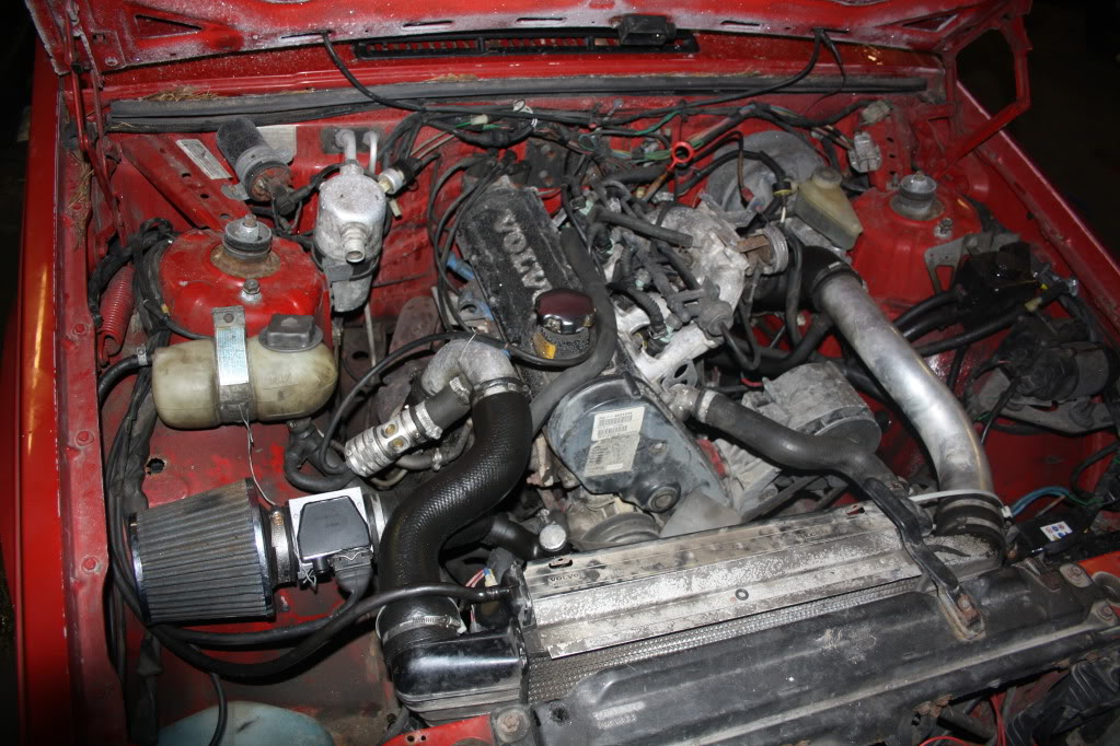

    Motor:

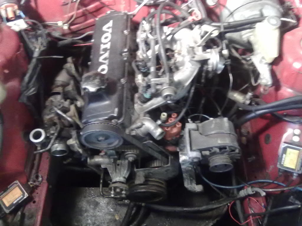

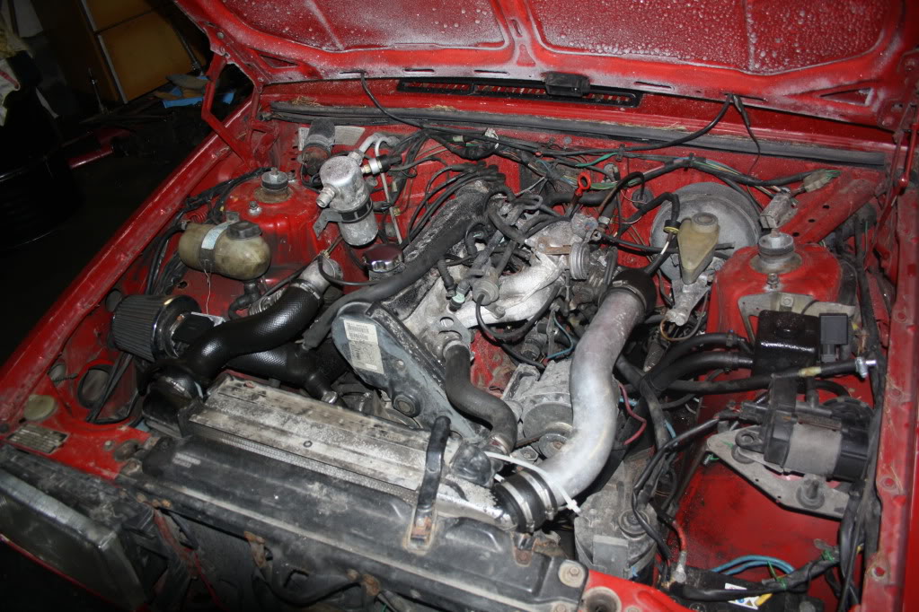

    Det sitter en 92 moddel Ft blokk med fk råder og stempler. med underspyling og fordelern i blokka. 531 og a kam. lh.2.2. viking Chip. JT 3 hele veien fra turbo og ut med en lyddemper
    Motoren var nyoverhalt med stempler,ringer,lage etc. Men ble likevell røska tur pga andre planer.

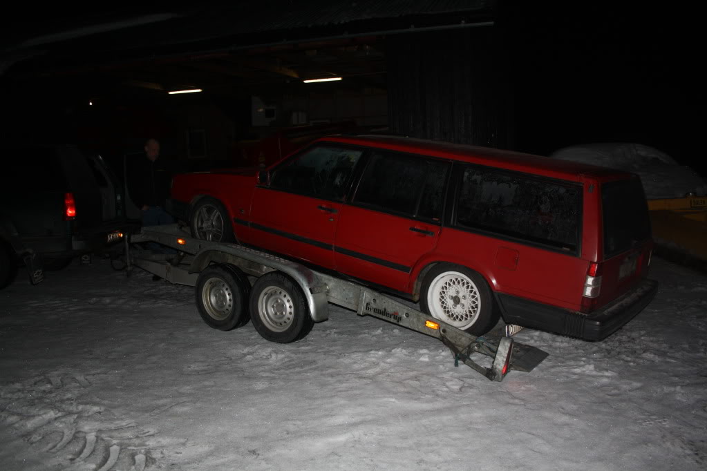

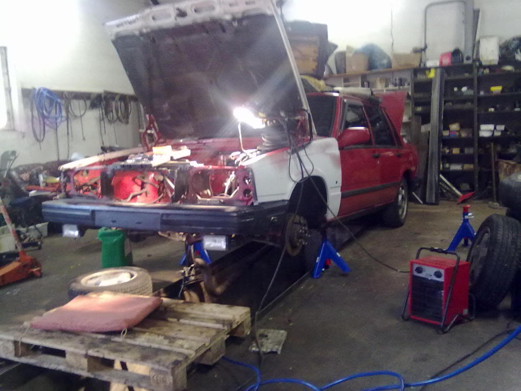

    slik bilen sto første dagen i verksted

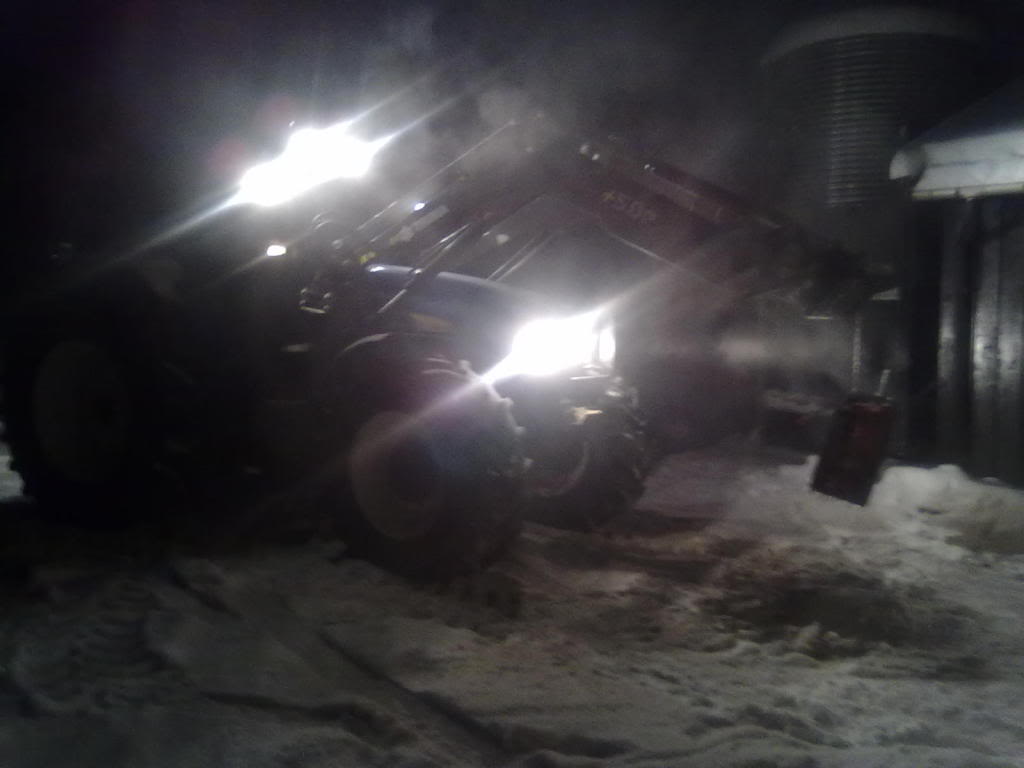

    traktor med lesse apparat og kjettingtalje er fint verktøy

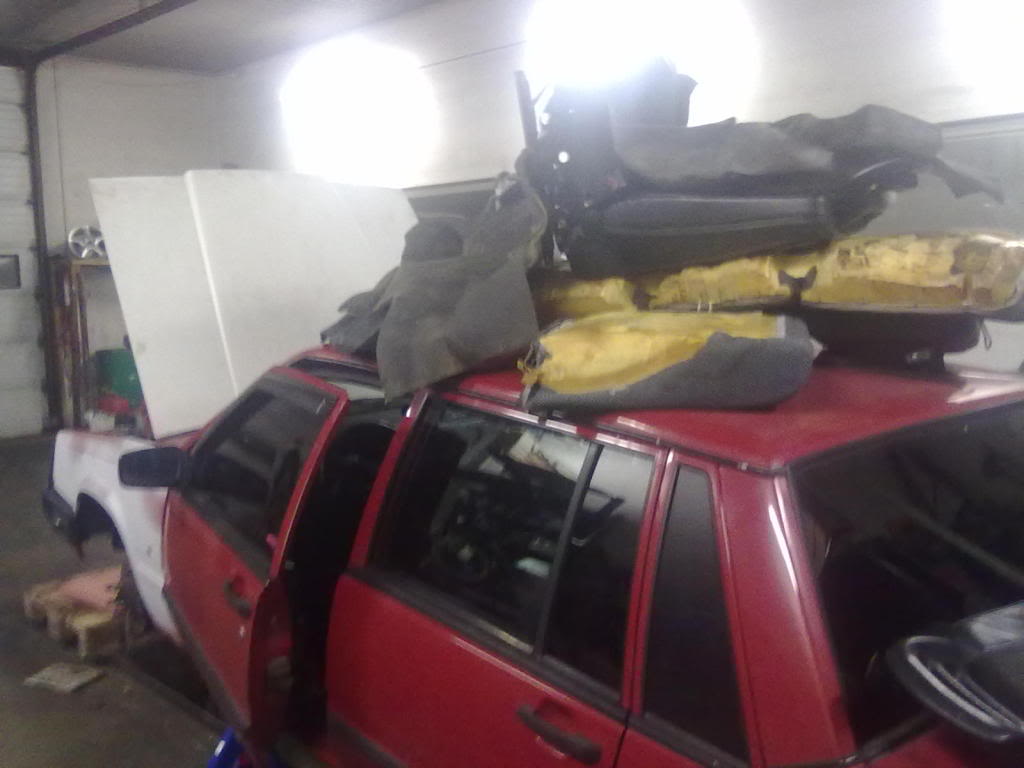

    Har idag tatt ut begge setene foran, fjernet tepper,lister,matter,deksler osv.

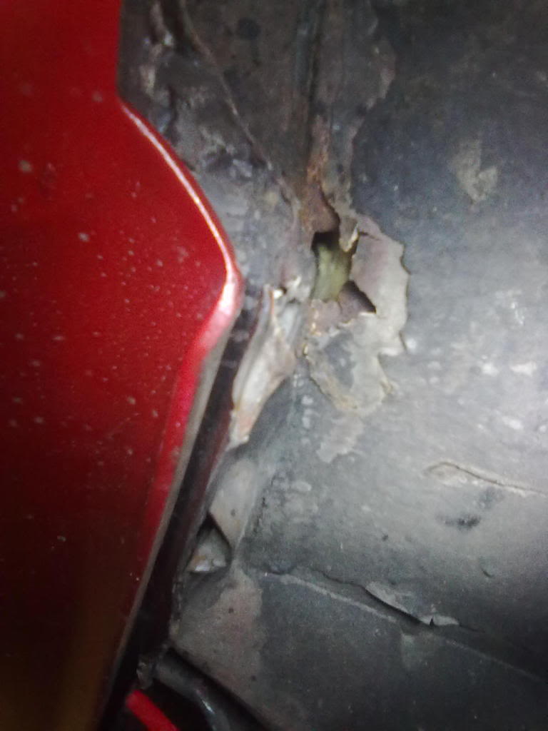

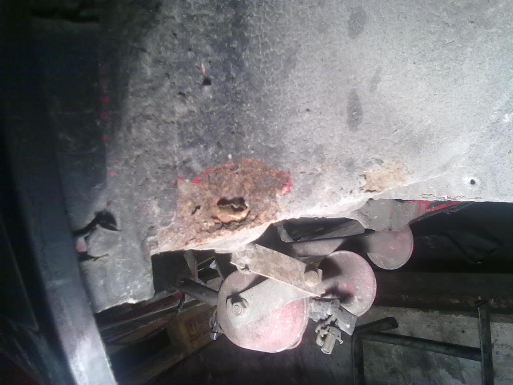

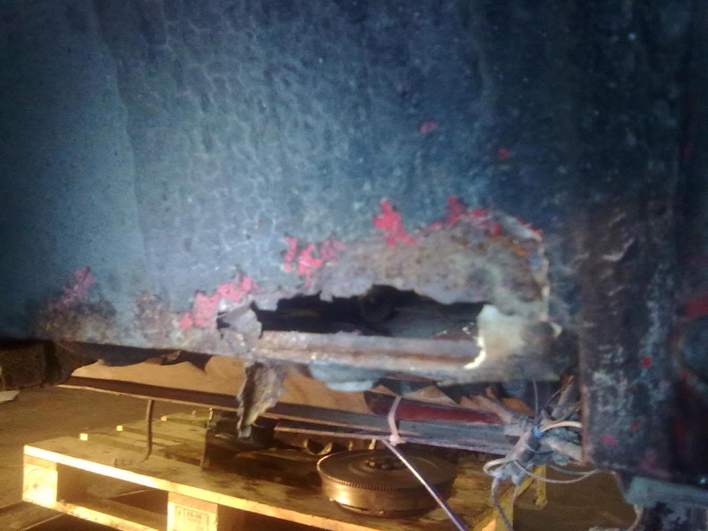

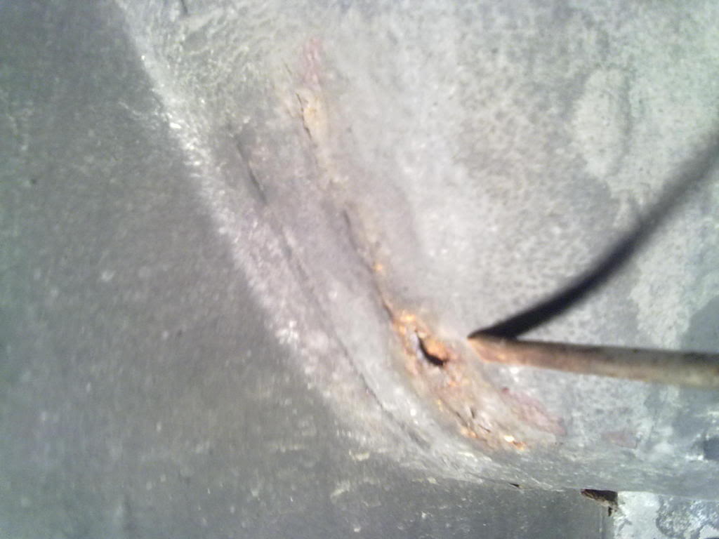

    Har funnet litt forskjelig ja! Eiern før meg trodde tydeligviss at det var lurt og legge glava i gulvet.... Trenger ikke være professor for å kjønne at det ikke er noe lurt sjakktrekk. Glavan har blidt våt, som har foresaktet godt med rust helt i fronten på gulvet.Dette er steder hvor det tydeligviss er sykdom på disse bilene å få rust også, så glavan har nok vært til stor hjelp å få fart på rusten.
    Har også funnet endel rust i batteri kassa og spylvæske tanken. Dette var ikke synelig før jeg kakka til skikkelig med en skrutrekker. Så tiden framover vil nok bestå av å få kutta ut og sveisa inn nye plater over de områdene det er rust.
    Bilder sier vell mer enn 1000 ord...
    spylvæske kassa.... Blir kappet ut og erstarta med 1/1,5 mm stålplater
    Batteri kassa..den er like ille som spylvæskekassa, blir gjort samme her som på andre siden.

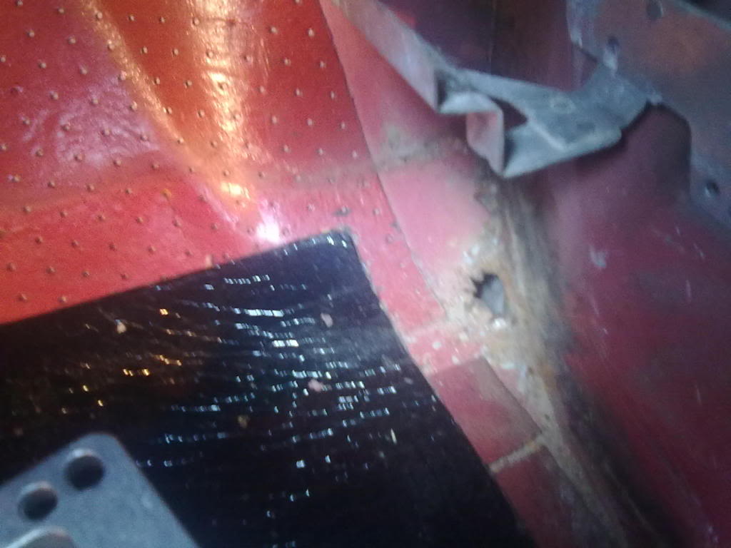

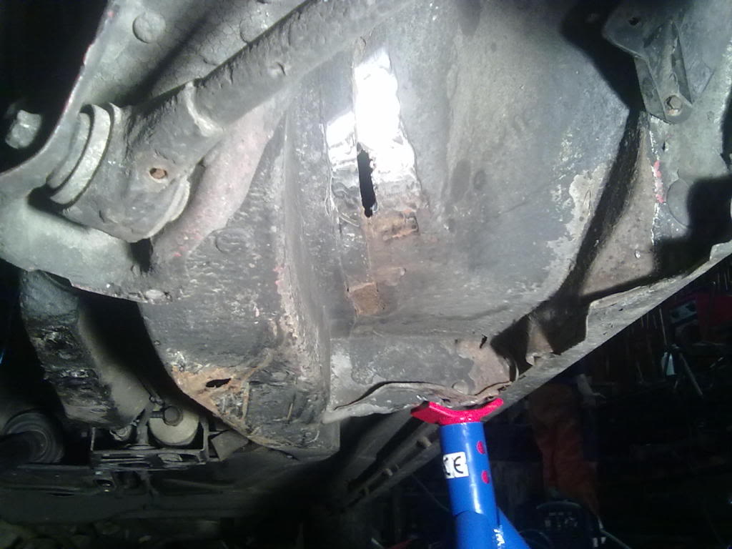

    rusten i gulvet på passasjer siden
    Passasjer siden på utsiden...

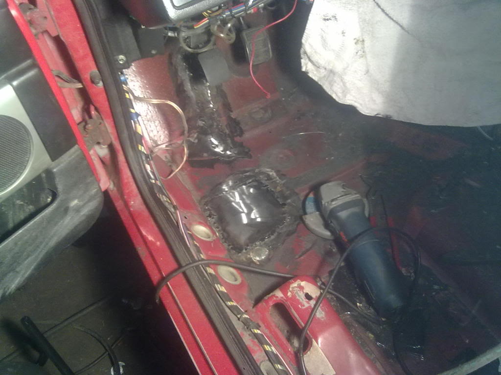

    Rusten på fører siden i gulvet.
    Rusten i gulvet på førersiden fra utsiden..

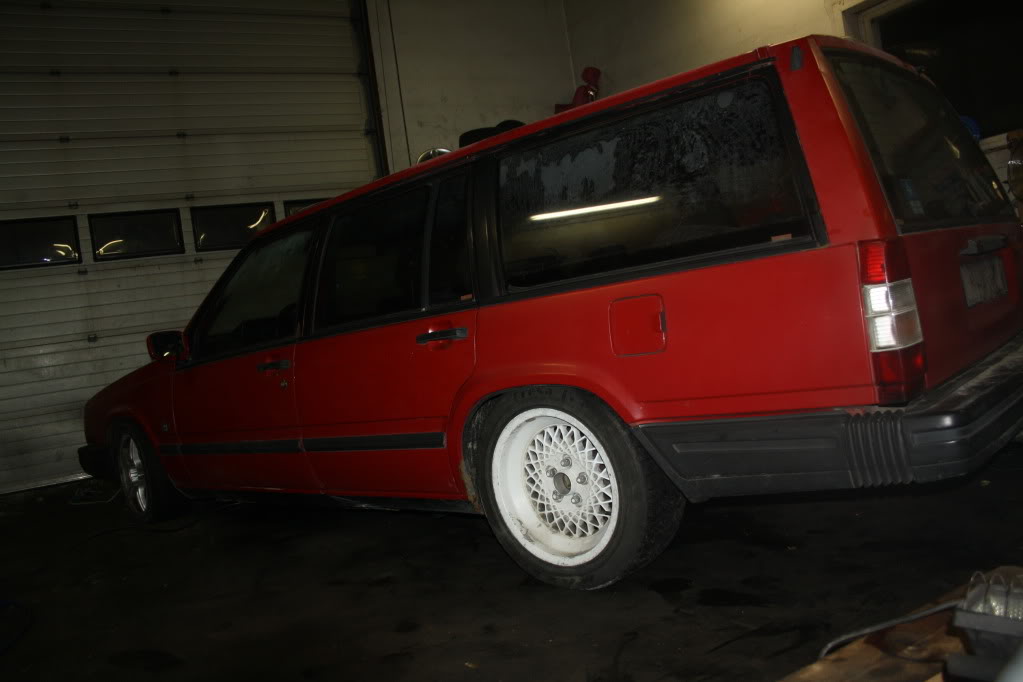

    Og slik står bilen nå
    viktig og bruke plassen effetivt

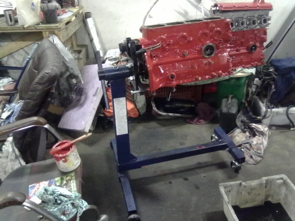

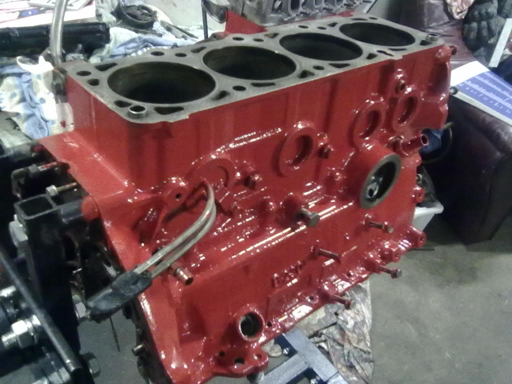

    Tid for en liteliten oppdatering idag da. Har ikke gjort veldig stort idag , da jeg har drivi og surra litt med et annet prosjekt. Men har fått malt opp blokka mi, da den virkelig trengte litt oppfriskning stakar
    Malte den opp rød igjen, som jeg syns er en veldig fin farge på blokka
    Her driver jeg og prøver meg fra litt

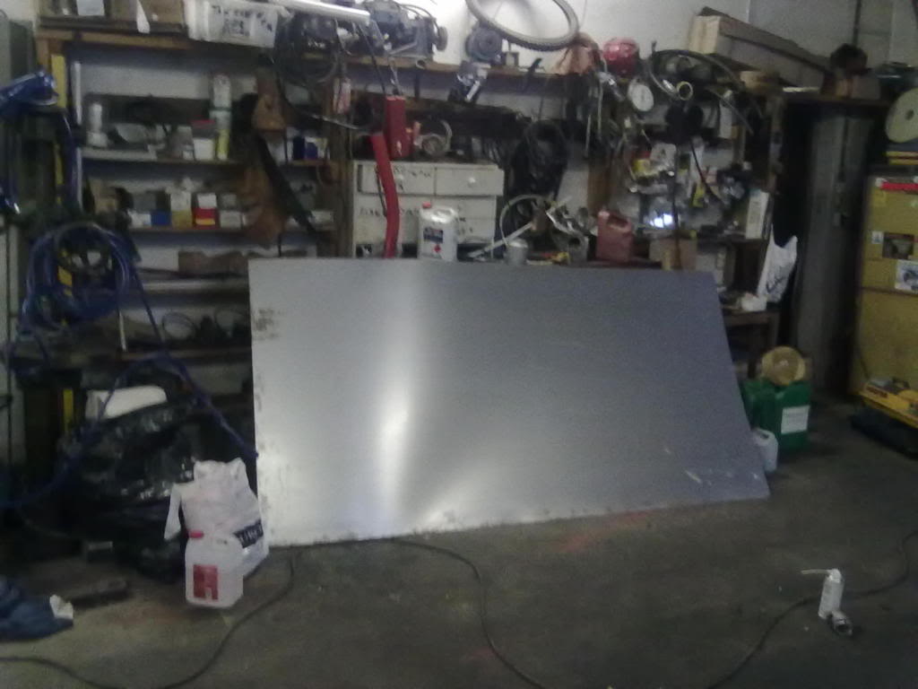

    Idag har det skjedd så smått det er litt på bilen. Var først å kjøpte meg en stålplate på 120x200 09mm tykk. Så da var det værtfall nok stål i hus forløbig.

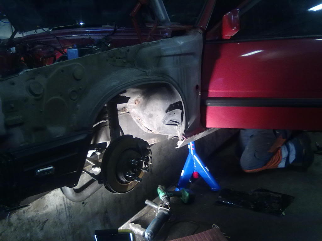

    Har idag drevet med gulvet på venstre side. Det viste seg at det var litt mer enn det jeg hadde funnet først. Men med god hjelp av en kamerat så gikk det unna på et par timer.
    Er ikke ferdig enda, er grovsveisa , skal helt ned og gjøres glatt og fint
    Bilder sier vell sitt
    Dette var den rusten som vi egentlig fant, helt til vi begynte og gå løs med skrutrekker.....
    Var vi i full gang med å kappe ut med plasmaskjærern. har ikke bilde av selve kutte når vi var ferdig, men ser her at det var mer som ble kappa ut en rusta på bilder over.
    mangler noe finish.
    fått sveisa inn nytt, mangler finish.

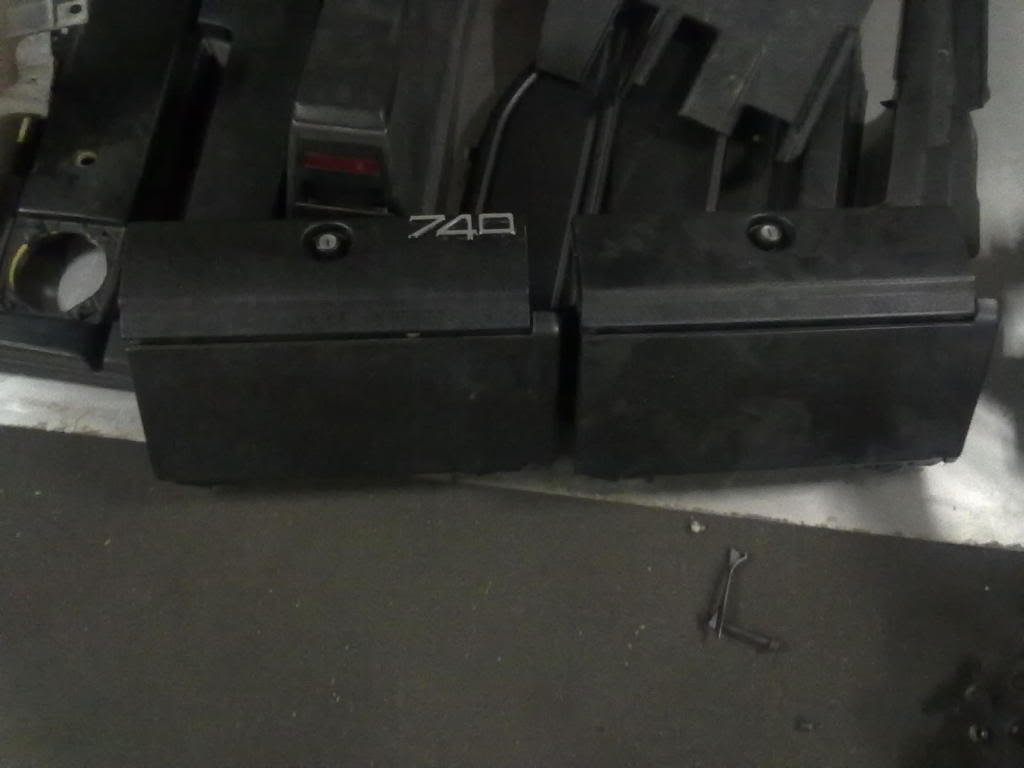

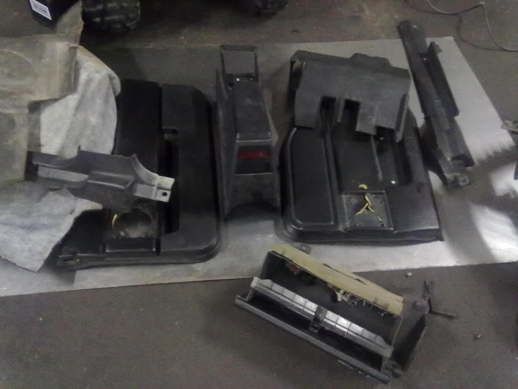

    Har gjort meg ferdig med all rusten i gulvet. Og påbegynt å montere alt det invendig igjen. Her var det litt forskjelig som må byttes ut. Så har derfor også vært hos en kamerat og plukket av noen deler fra delebilen hans.
    -Dørtrekk
    -Midtkonsol
    -oppbevarings boks i dashborde
    -dørlister
    -Gulvmatter

    Idag har jeg tatt den sisten rusten som var igjen. Batteri og spylvæske kasse.
    kappet ut godt med rust, og sveiset inn nye 0-9 mm plater. alt som har blidt sveiset inn har blidt sprayet med rustbeskyter.
    Bilder sier vell sit. Beklager for dårlig kvalitet på bilder, men er så enkelt og bare ta fram mobilen når man driver og surrer ute
    delene
    kappet ut batteri kasse
    Sveisa inn nytt og sprayet med rustbeskytter.
    sveiset i spylvæske kasse og sprayet med antirust beskytter:

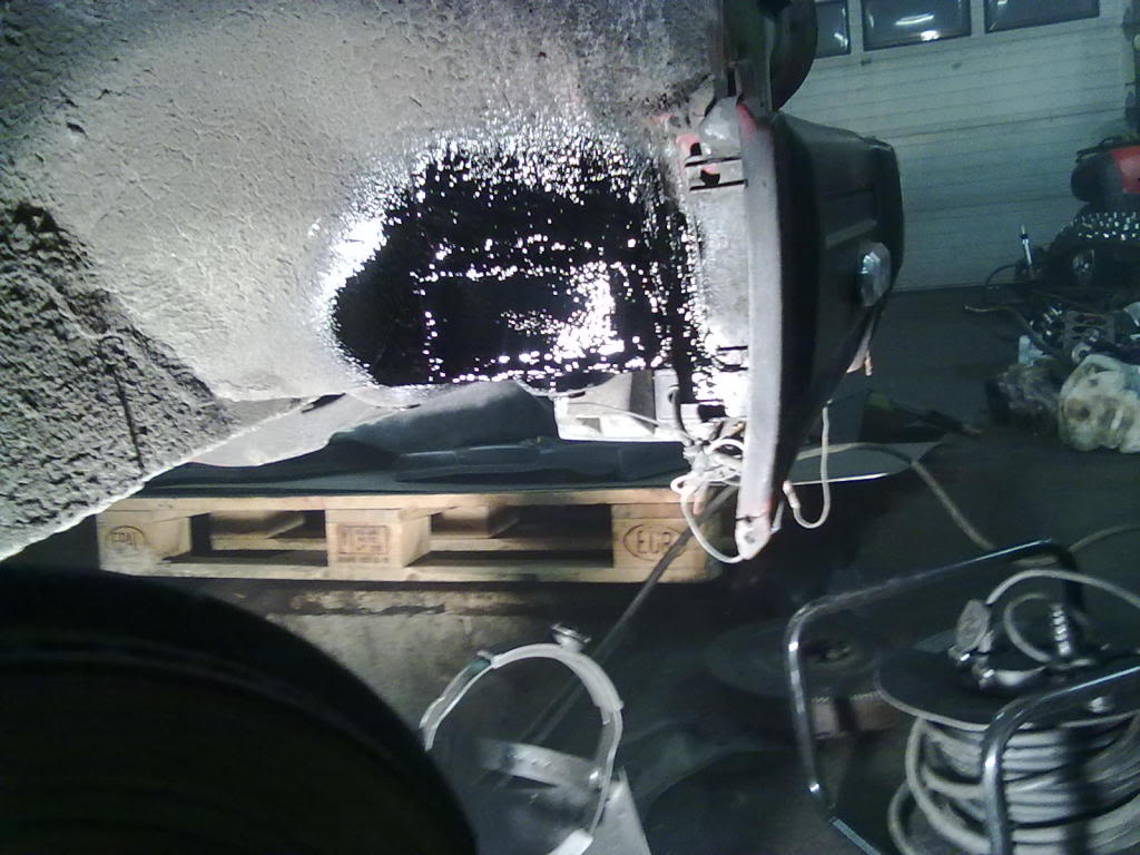

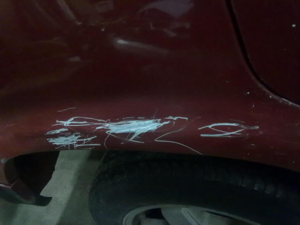

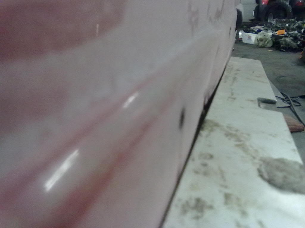

    Som nevt tildigere i tråden så hadde bilen fått seg en kakka i hjulbuen/skjermen H-side bak. Her var det klint på over 6-7 mm med sparkel på det værste jevnt over hele buen for og skjule dette. Startet først med og slipe dette... noe jeg fant fort ut av at ikke var veldig kurant da dette støver no veldig og verksted ville blidt seenes ut deretter også.... så derfor fant jeg fram noen dor og diverese, og rett og slett slo av sparkelen Ja det var altså så mye sparkel at det bare var store flak fikk av det værste og gjorde finpussen med vinkelslipern
    kaster opp noen bilder jeg knipsa med mobilen da
    Her ser det ut som kongsparkel har vært...
    ikke noe sliping av sparkel her akkuratt....
    [IMG]http://i764.photobucket.com/albums/xx286/aceracer666/bulkkkkkkk/
    09012011398.jpg[/IMG]
    slipt ned
    fått en god kakk ja.
    døra hadde vist fått seg en liten en den også
    ny vinge da eller?

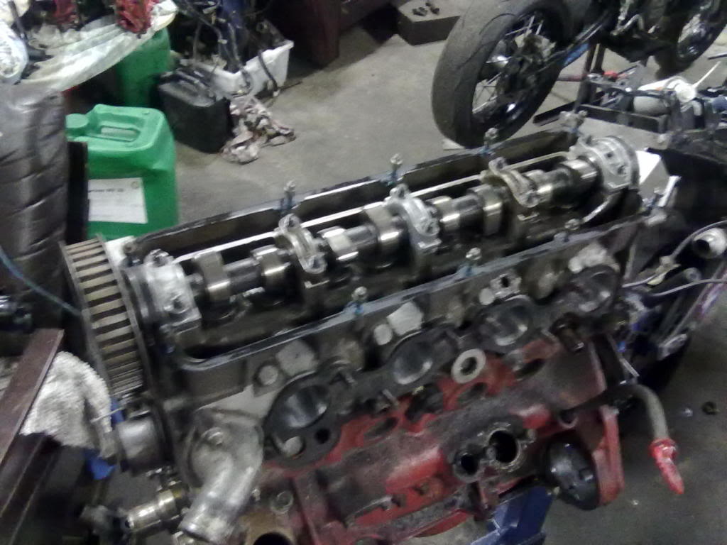

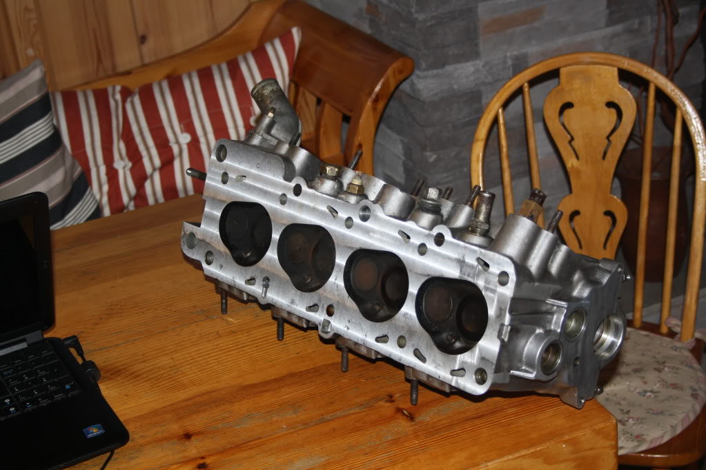

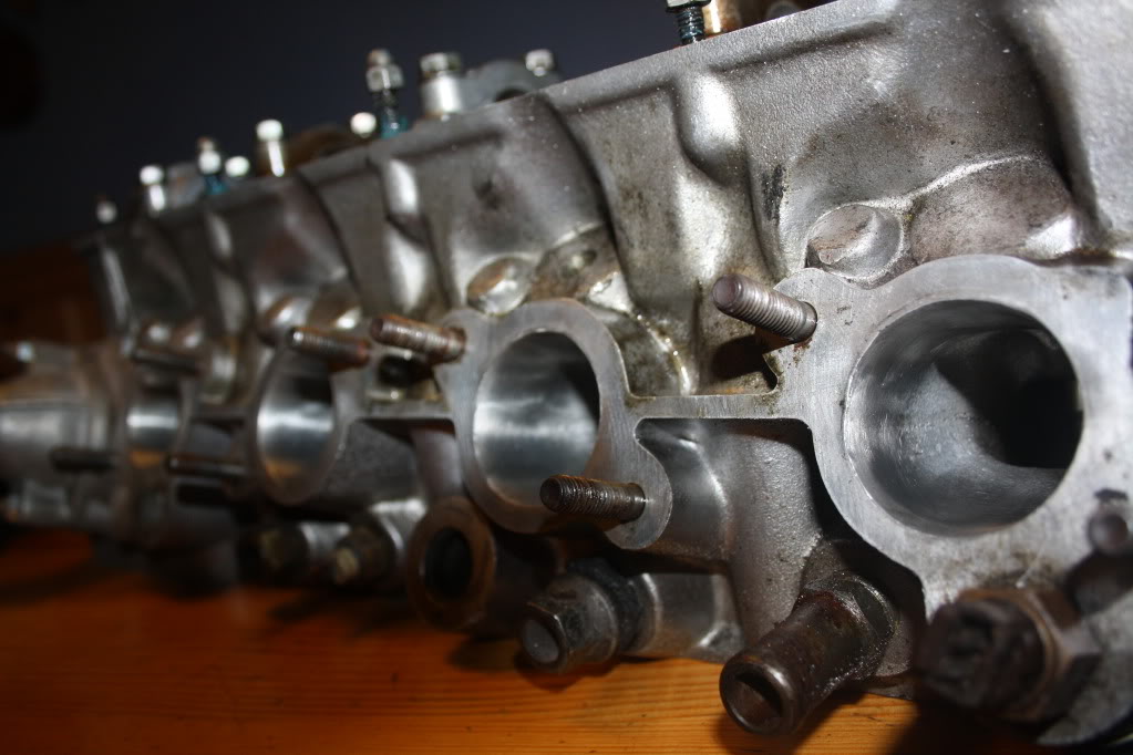

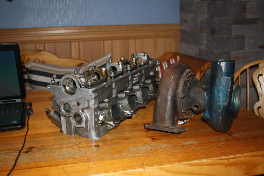

    Men jeg tok med meg toppen min på skolen og planslipte den. Spente den opp i fresen og det funka veldig bra

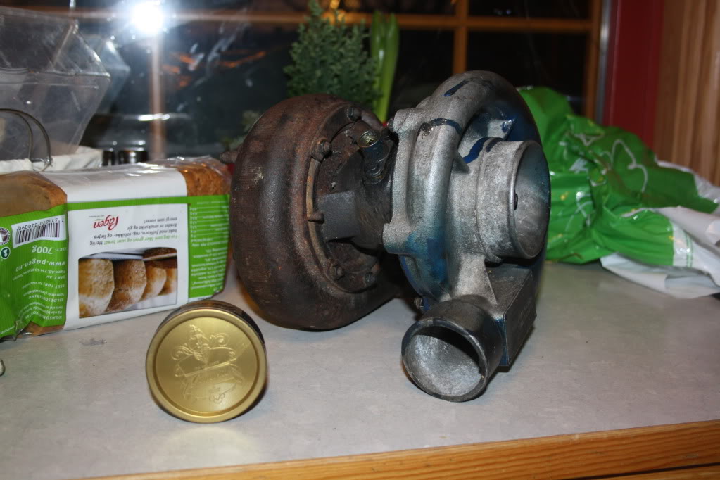

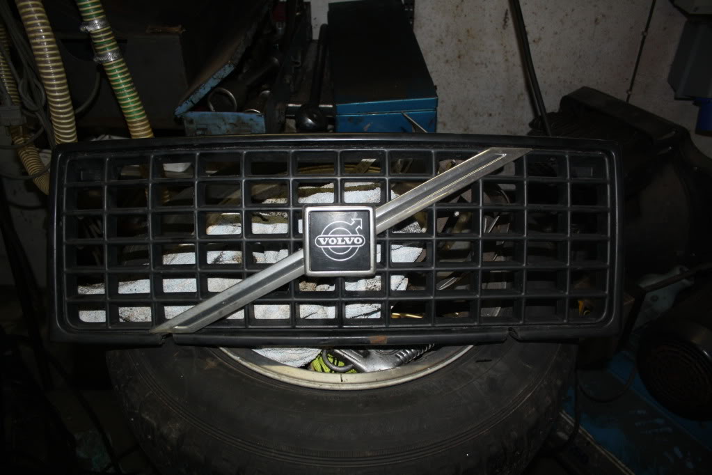

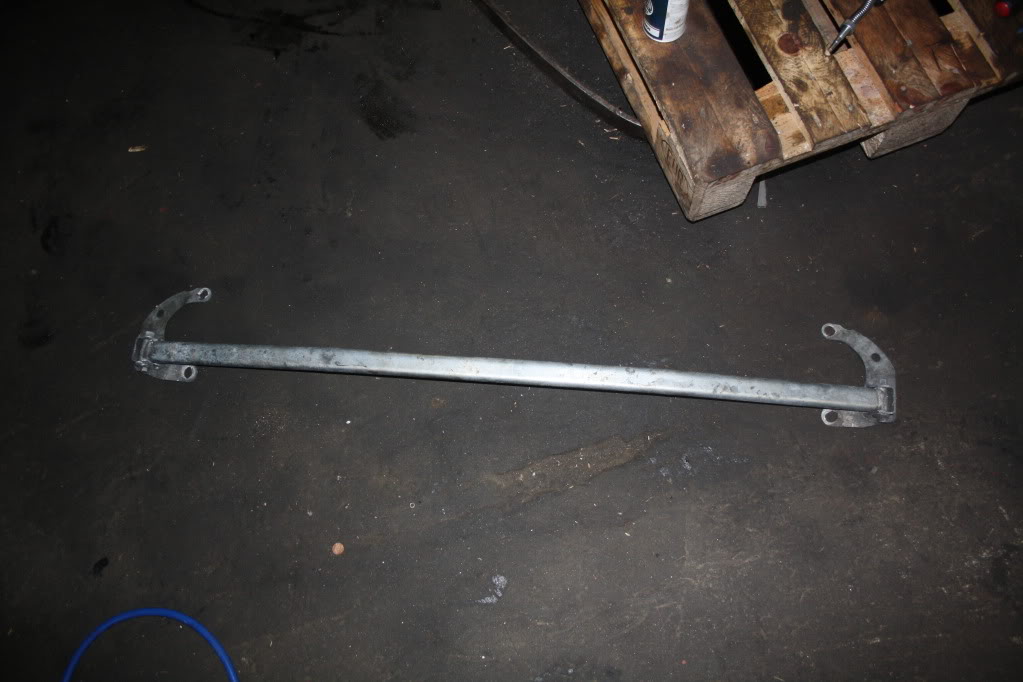

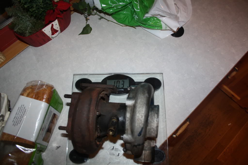

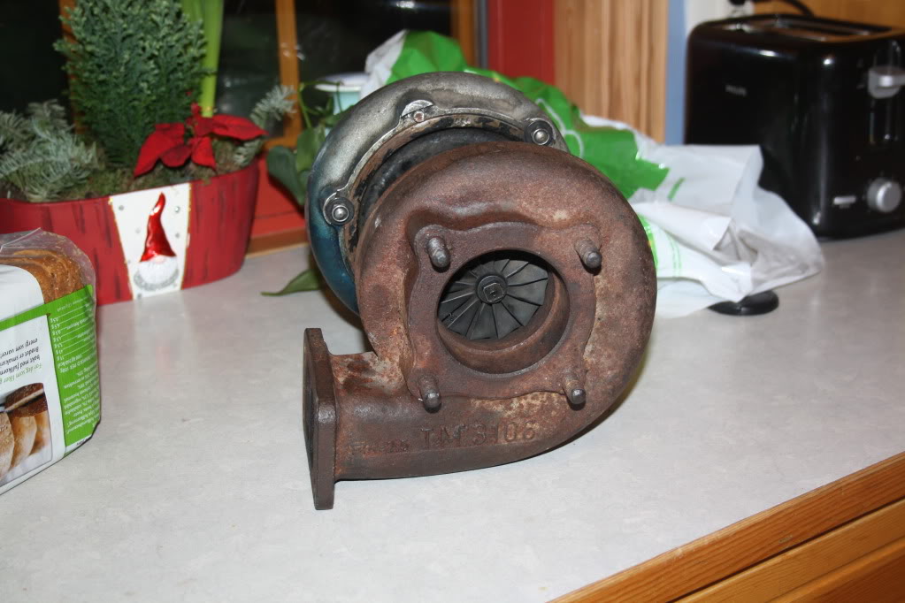

    Har også fått tak i tårnstag,turbogrill,og en Turbo med t3 flens fra en scannia lastebil.
    Har også fått tak i meg en 740 stv delebil.
    Sånn ble toppen
    Toppen
    Turbo fra en krasja scania lastebil. Km stand 70 000. Meget fornøyd med kjøpet
    Stakars grenerør Lukter en støttestag patent på grenerøret her
    2,5 '' eksos hus.
    Turbon
    Tårnstaget
    Turbogrillen

    740 stv delebilen med FK
    Dela til FK som skal inn in 740Tic.

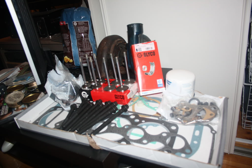

    Kjøpt en pakke med litt div for en liten stund siden her, strekkbolter,alt av pakninger og simringer, råde og bærelager,oljefilter, samt nye rustfrie ventiler.

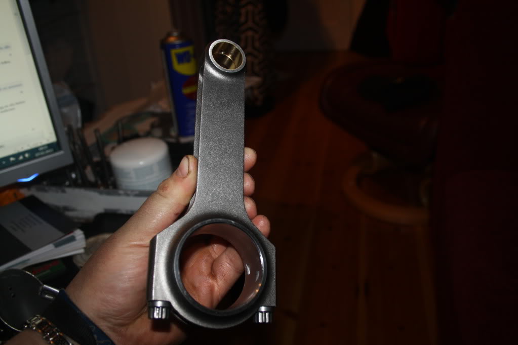

    Men har fått kjøpt meg noen råder til motoren, som vist nok skal tåle et par hester.
    ser ikke så værst ut heller.

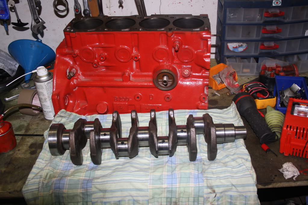

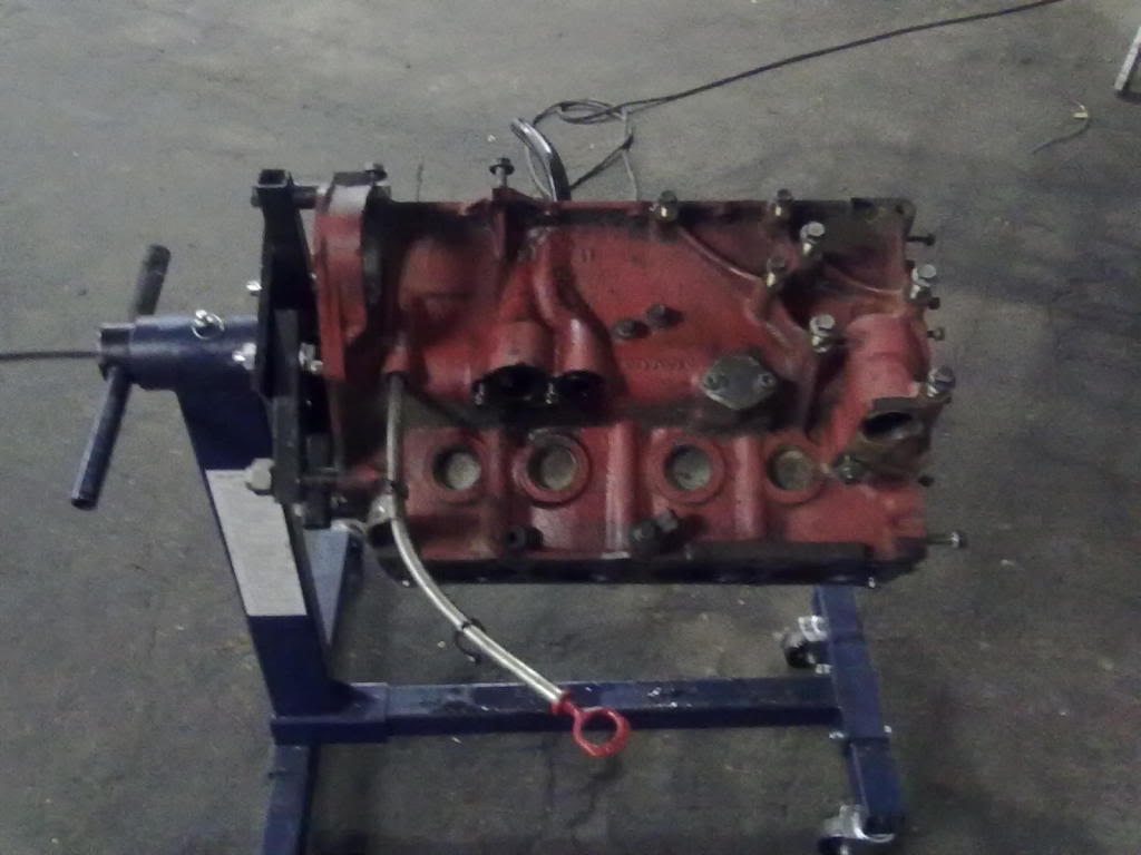

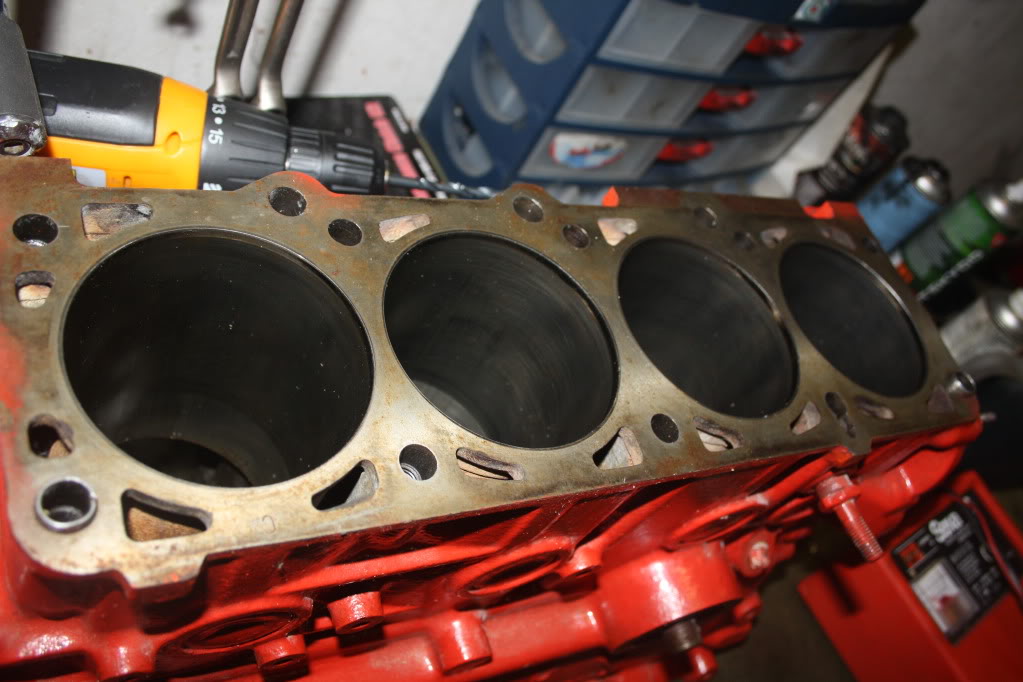

    Gikk til innkjøp av en Splitter ny marineveiv idag, og en rødblokk fra 85 som veiva skal sitte i, med nye lager , som er borret . Så med en slaglengde på 86mm og en borret blokk, så skal det blir ca 2,6 L ca

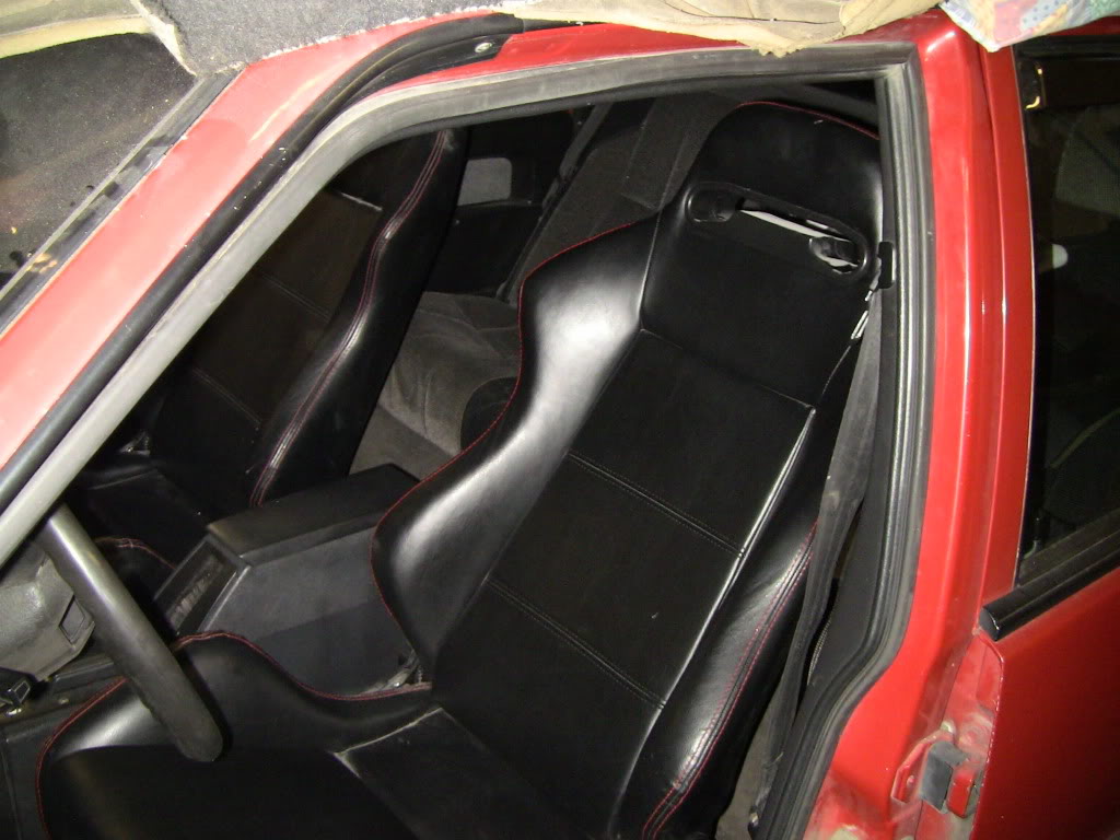

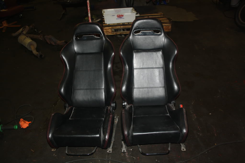

    Fikk også tilbud av en kamerat om et par billige stoler, så da kjøpte jeg de også

    Veiv og blokk
    Stola

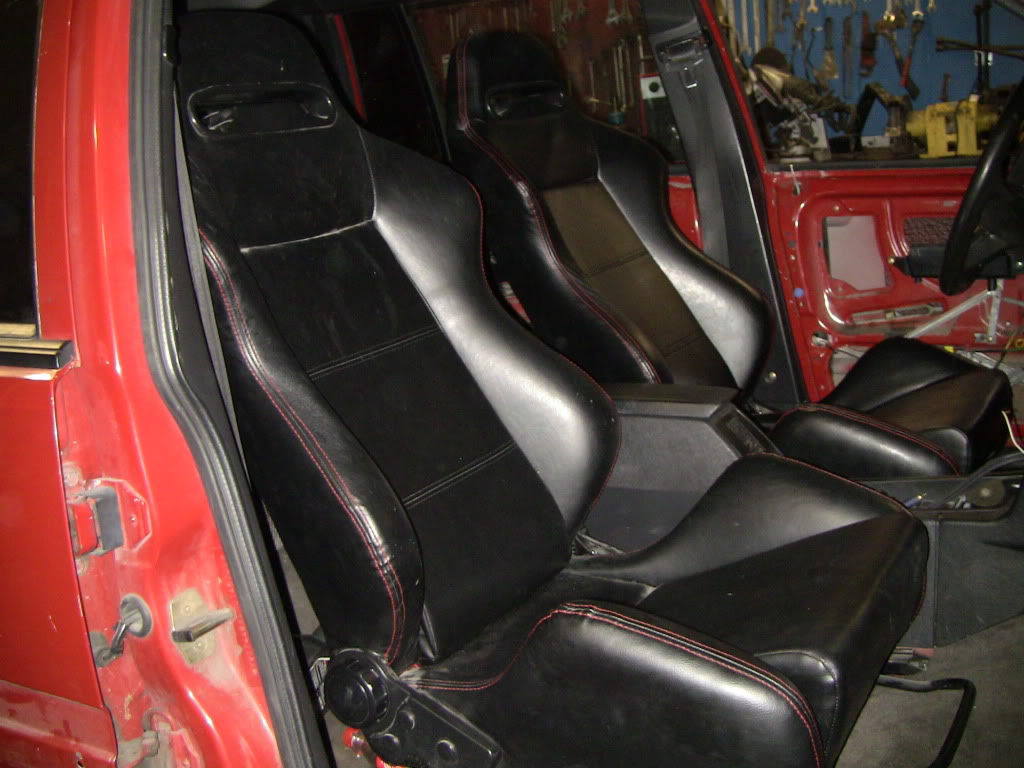

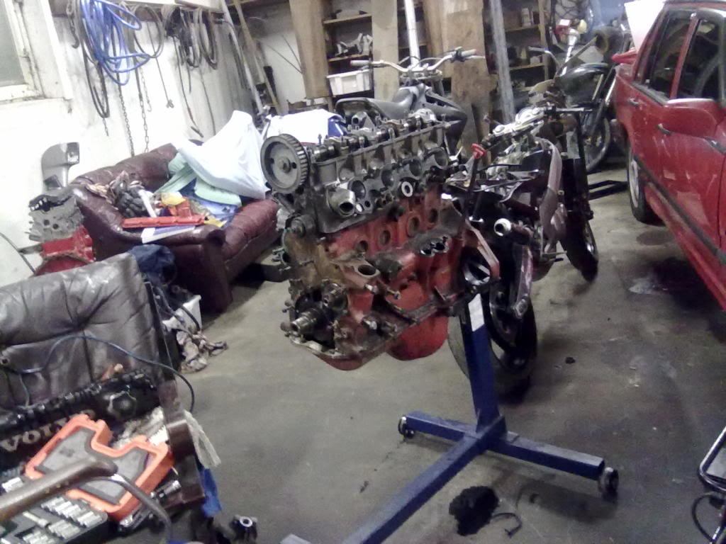

    Ikke store oppdateringen dette men. Har surra litt så smått det var med bilen ikveld. Har lagt opp 50 kvadrat strømkabel fra motorrom til bagasjen, samt styrestrøm til forsterker, så det ligger klart for en evt oppgradering av stereo i framtiden
    Fikk også montert de nye stola. Må ta de ut igjen og sveise om braketen littegrann, da 1 skrue ikke passer.
    også blir det nok en oppgradering av den nonsperra akskjelen

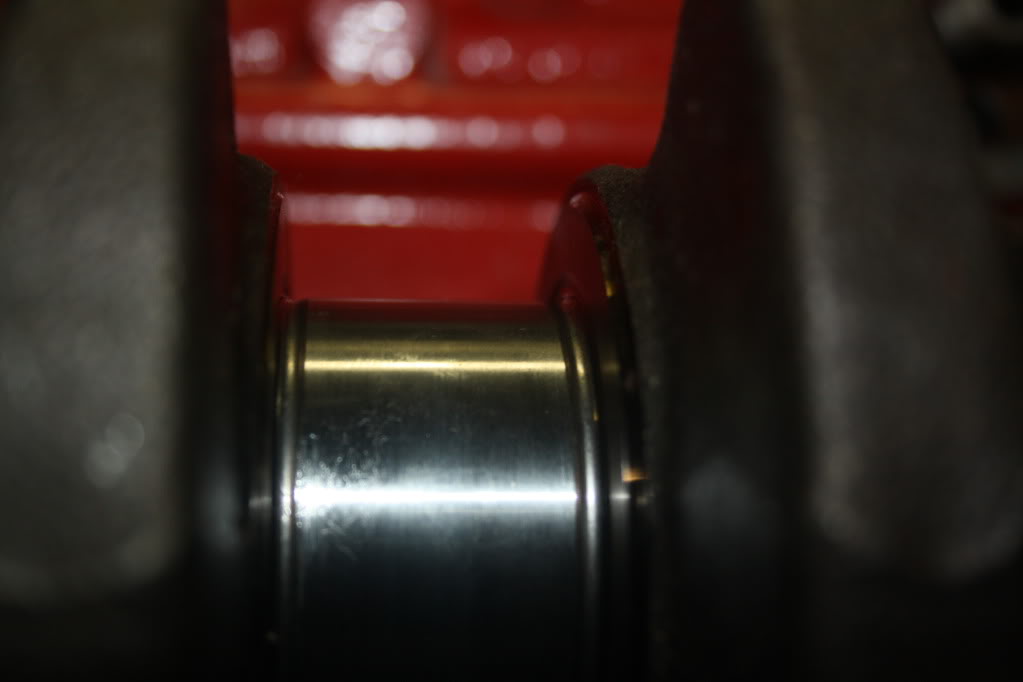

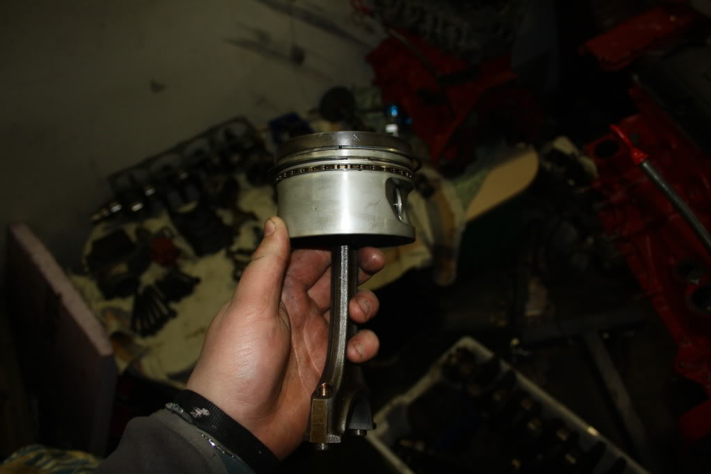

    Fikk også prøvemontert noen Fk stempler i den nye blokka samt med marineveiva, bare for og se hvor mye jeg må dreie ned stempla. Er snakk om ca 2 mm som må dreies ned på stempla. kommer en elektrikker denne uken også, og skal legge opp ny 3fas krets i verksted,til dreibenken og fresen jeg fikk tak i. Så da blir det muligheter

    stempla dine så ikke ille gæli ut påsan :P Stå på!!
  18. #17
    Registrerte brukere Audun sin avatar
    15. juli 2010
    Akershus
    624
    nei dem virker ikke så gamle Erling Takk , gjør så godt jeg kan
  19. #18
    Registrerte brukere R-israelsen sin avatar
    03. mai 2010
    Røyneberg
    1.132
    Pen bil Lykke til videre :P

    Er ikke annet og gjøre enn og sveise det. fins vell flere uggene måter å men... her gjøres det skikkelig..
    Hehe navnet var identisk det også helt til jeg så at det var en annen som hadde det før meg gitt Tøft navn du har

    Så rusta audun, hvis du vil kan jeg gjerne sveise litt for deg var heller ikke så galt da, men rust er aldri noe morro og finne uansett. stå på
  26. #25
    15. juli 2010
    Akershus
    624
    Sitat Opprinnelig postet av hokoff Vis post
    Hehe du for stikke innom en tur håkon Kunne trengt litt veiledning Takk for motivasjon
