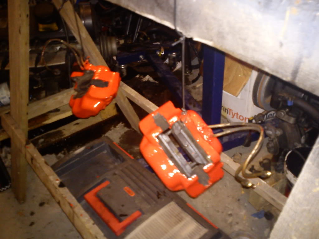

    5.427

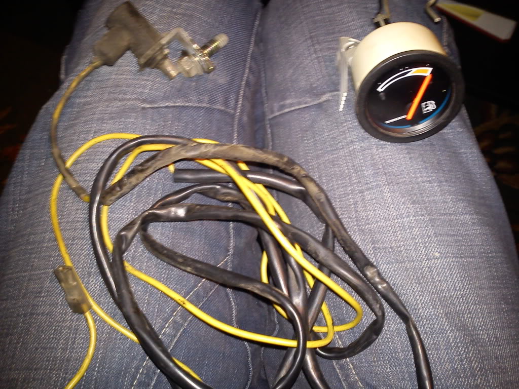

    fikk tak i komplett lengde med feste og giver for analog utetemp fra australia + en fin eco\vacum måler

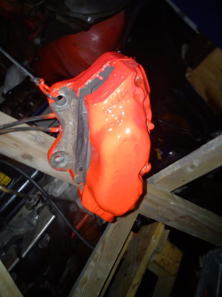

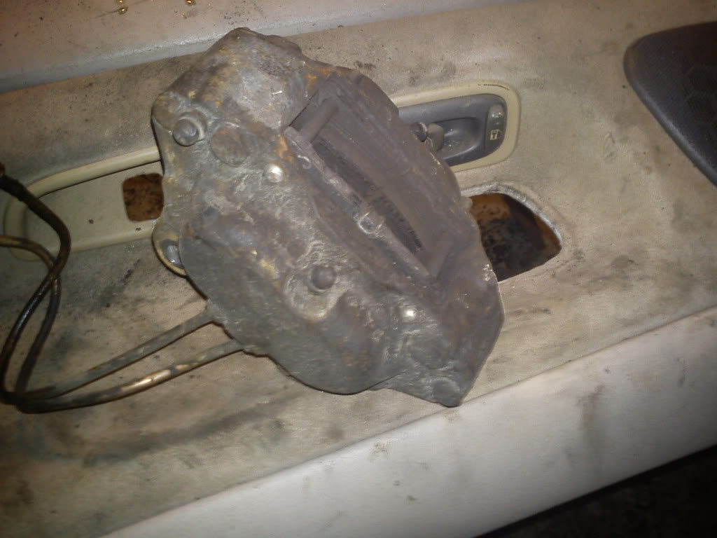

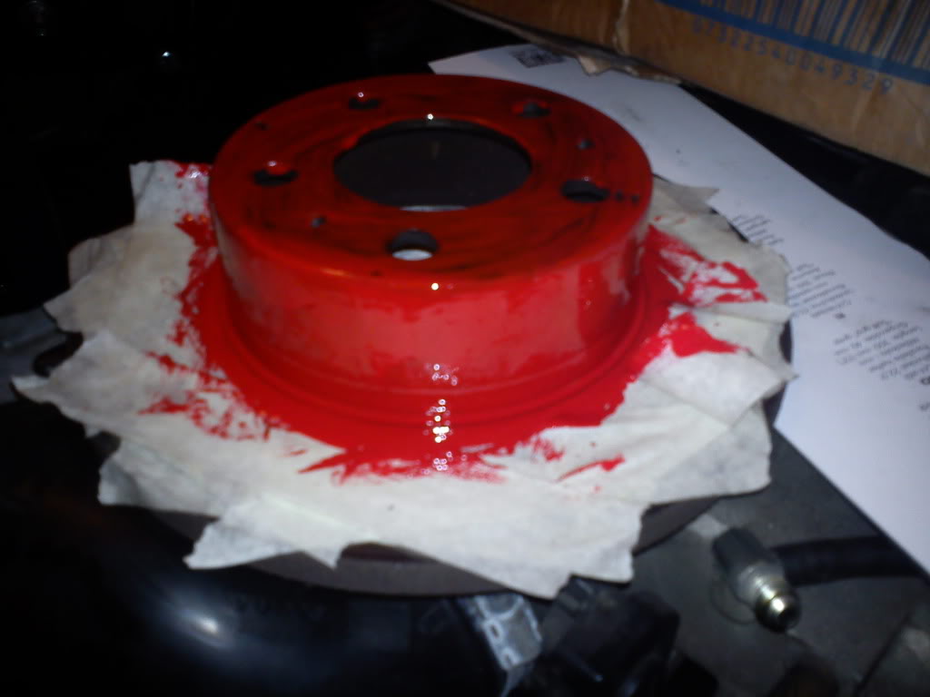

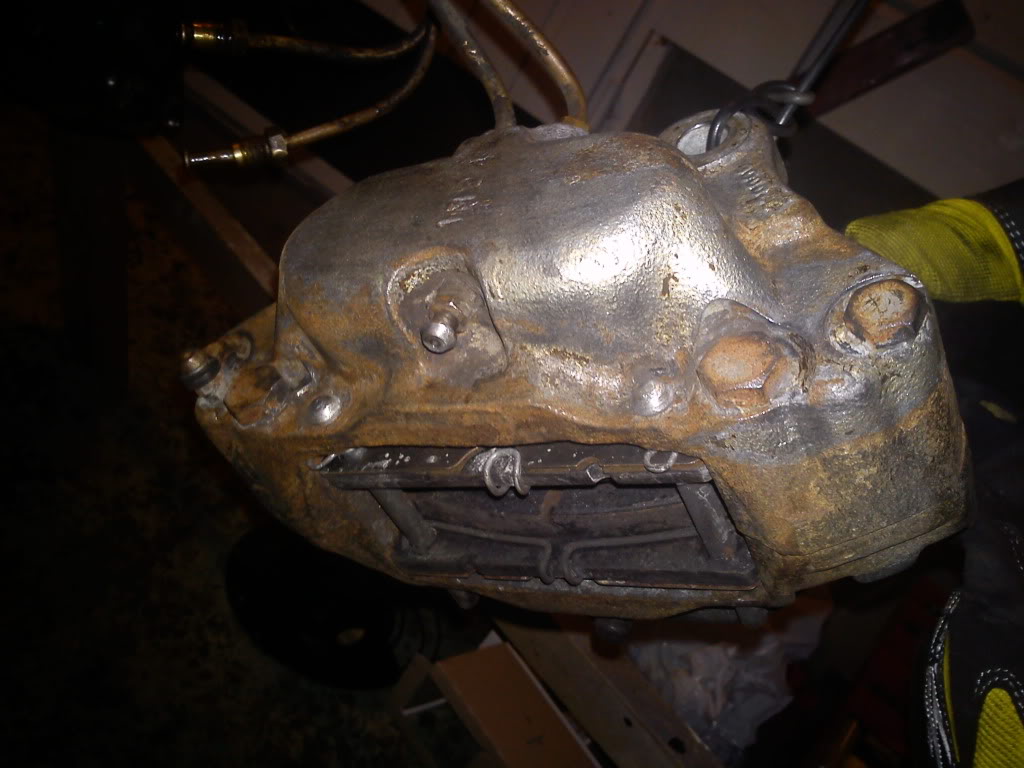

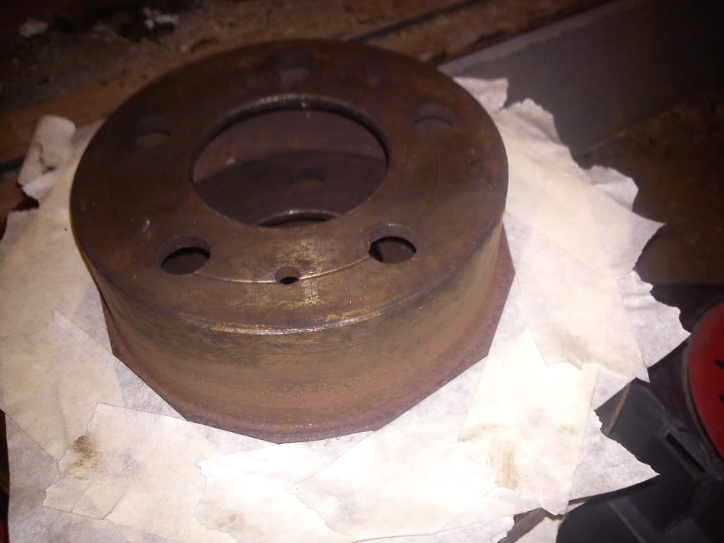

    bremsekalipterne foran fra godt brukt til fine røde.
    bremseskivene foran fikk seg også en kjapp runde med pusserondell og litt rød lakk for å stå i stil med resten av det nylakkede utstyret

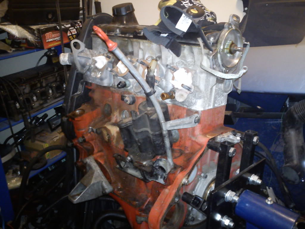

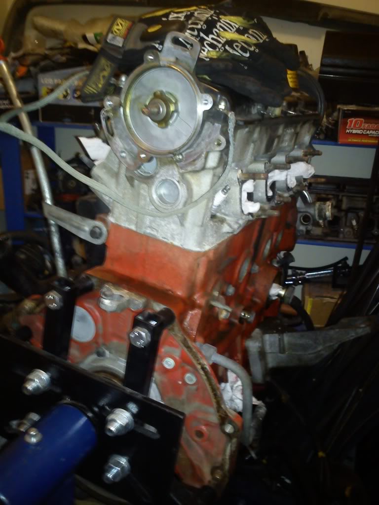

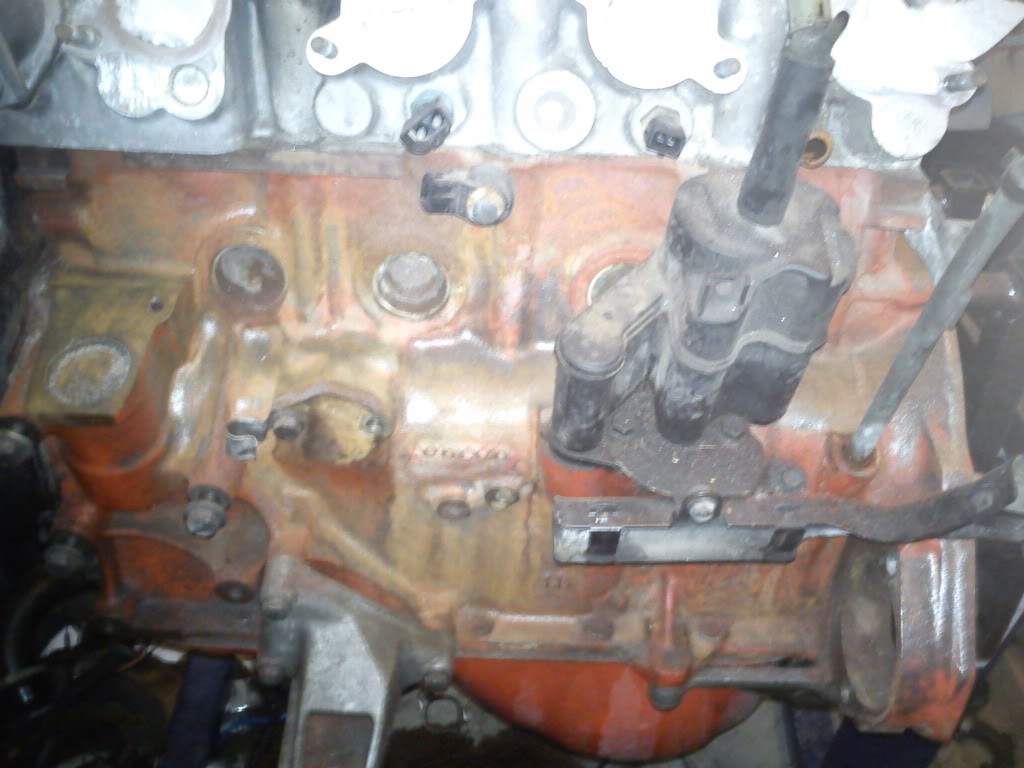

    motorn starta nedplukking og rengjøring\pussing før ny lakk m.m.

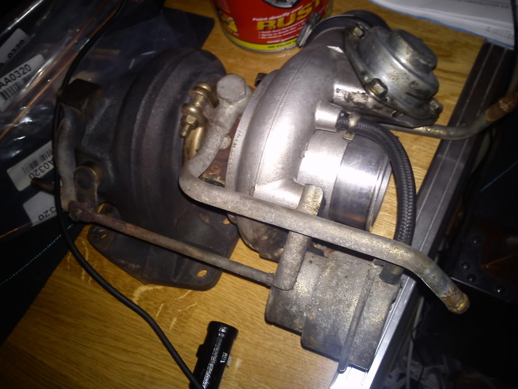

    turbon tatt inn i varmen for å få seg en god rengjøring!

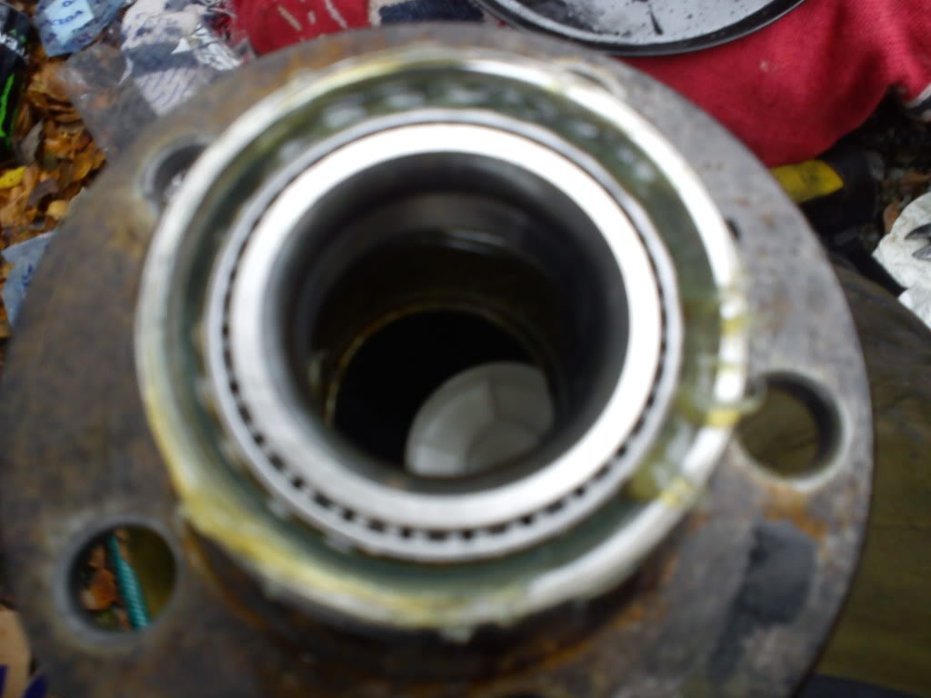

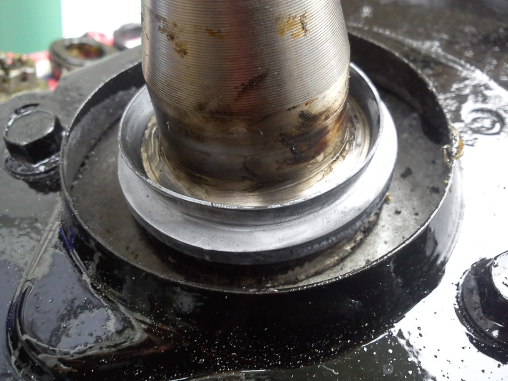

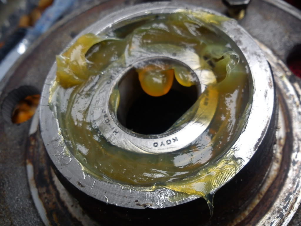

  25. #1700
    Registrerte brukere Kodja sin avatar
    11. des. 2009
    Trondheim
    5.427

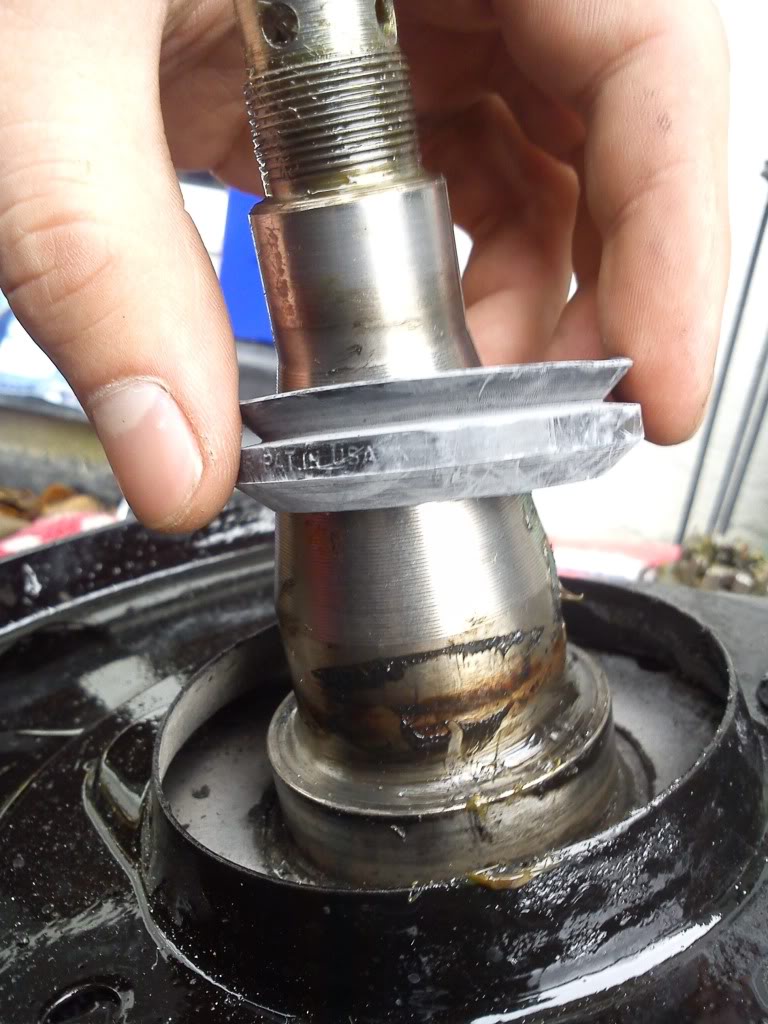

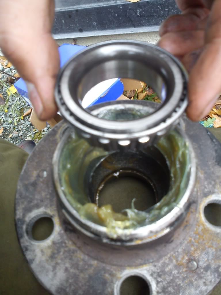

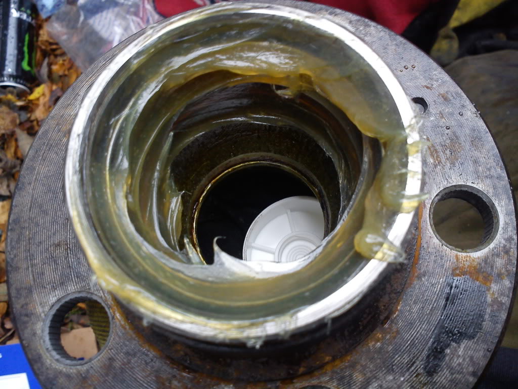

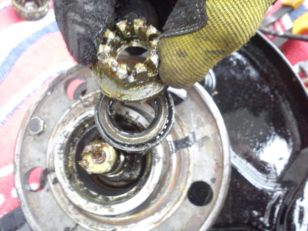

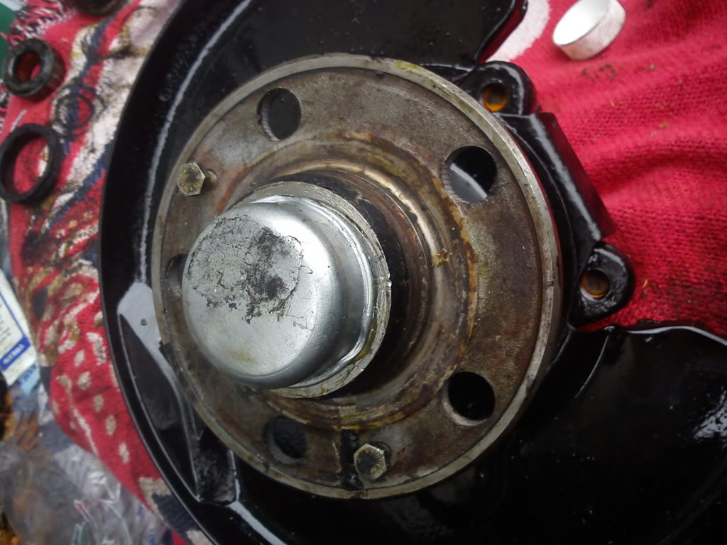

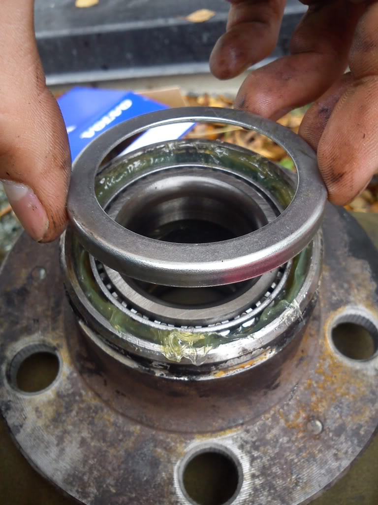

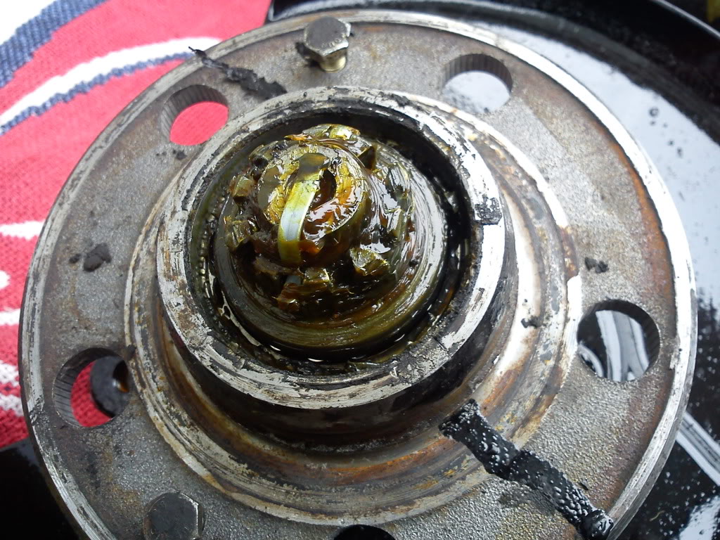

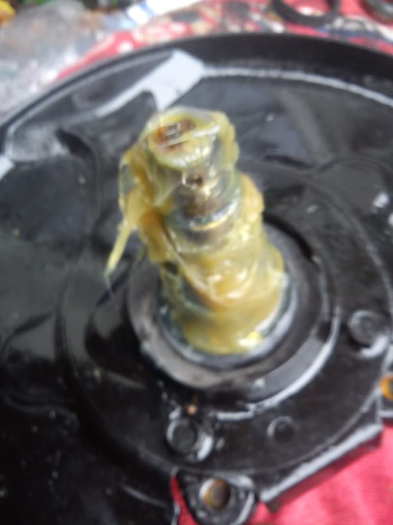

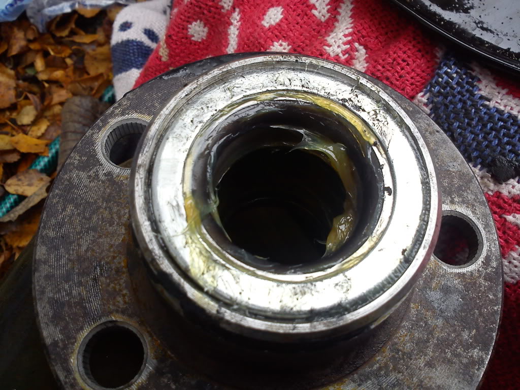

    fjerner låsesplint.
    skrur den opp og av og bare tar ut lageret fra lagerbanen.
    rengjør og finner den nye gummitettingen som skal i bunn mot fjærbeinet.
    dytt den nedpå.
    sett inn nye lagerbaner om disse er slitte før man greaser opp skikkelig og setter på plass de nye kulelagerene i bunn.
    bank nedpå låseringen der som står fast i klem på et vis.
    done med undersiden innerst mot navet.
    grease opp skikkelig i toppen også.
    dytt på plass øvre lager og grease inn det skikkelig hjelper å være en real gris når man skal holde på med så mye fett på en gang...
    hiv resterende grease på stanga og sikt hullet i navet rett nedpå så det går i bunn der det skal stå tight og uten slakke!
    sett så oppå muttern i første bilde og stram til du kjenner null slakke opp og ned. gjorde jeg og da glei det fint rundt men ikke for løst så det gikk å røre det opp og ned eller sideveis i navet. kun fint og glatt rundt og rundt er det ingenting bare tingeling... begynner å spore av her i tankene nå seint på natta og enda langt fra ferdig... jaja
    trø på den nye kåpa for muttern så det ikke kommer skitt og lort på lagerene inni der
    congratts! 2 stk hjullagerskifter for første gang aleine!!!
    ikke glem å slå inn nye hjulbolter før du setter på!!!! det glemte jeg... da tar du bare å setter på skiva, en felg eller noe og bruker en muttertrekker til å skru inn med tvang! funka veldig bra til meg!
