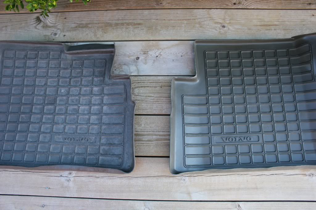

- støvsugd det vesrte
- vasket matter og påført SV Pneu matt
- renset bagasjerom.

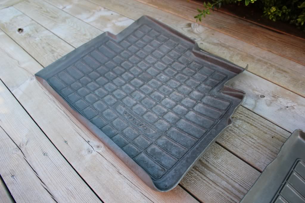

tok bare noen bilder av mattene. kommer med flere bilder når jeg har litt mere tid og kan ta hale bilen innvendig. utvendig skal også gåes over (dette blir antagelig gjort før jeg tar den innvendig)
den venstre matta er ikke gjort noe med og den høyere er vasket med bilberry, kost og avspyling med hageslange og til slutt påført Swissvax Pneu Matt. blei som ny etter dette.

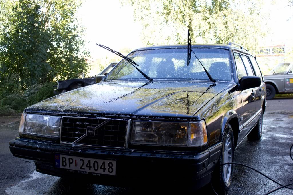

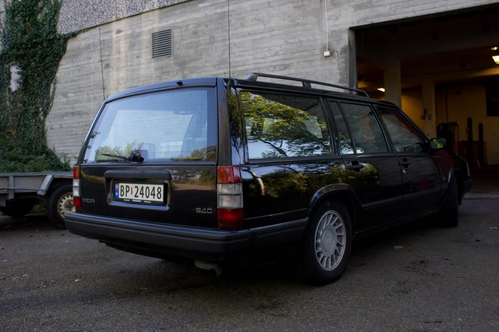

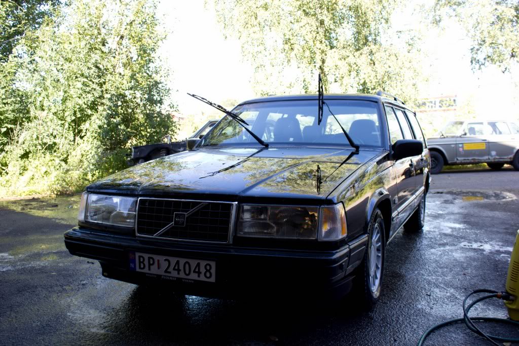

Sånn så bilen ut ved ankomst.
Den har ikke blitt brukt så mye nå i sommer. Bare stått hjemme, så den var ikke ekstremt møkkete, men det lå en film med div møkk over hele bilen.

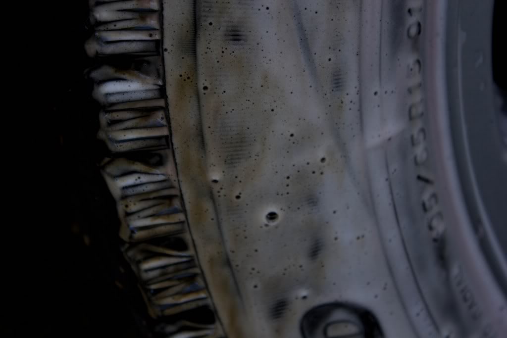

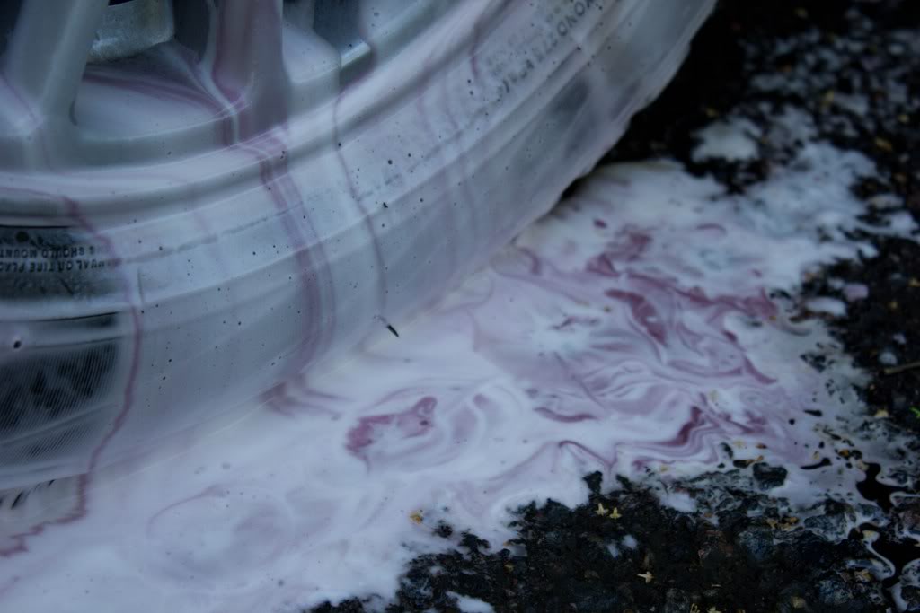

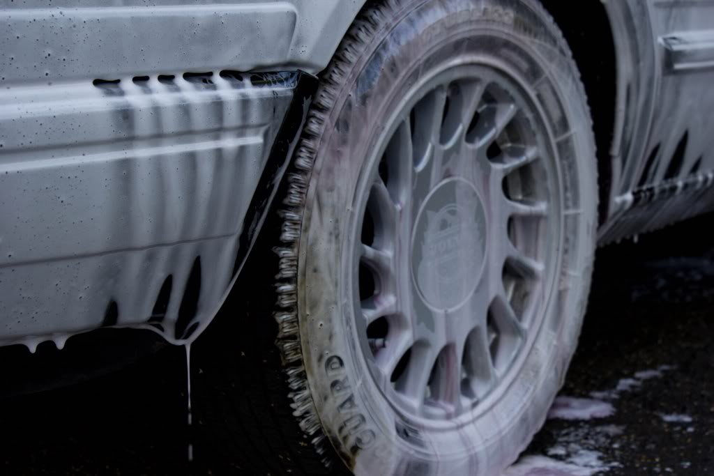

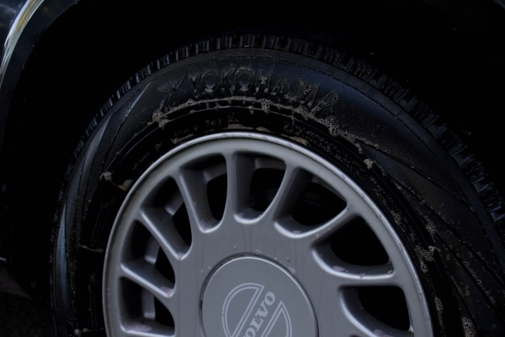

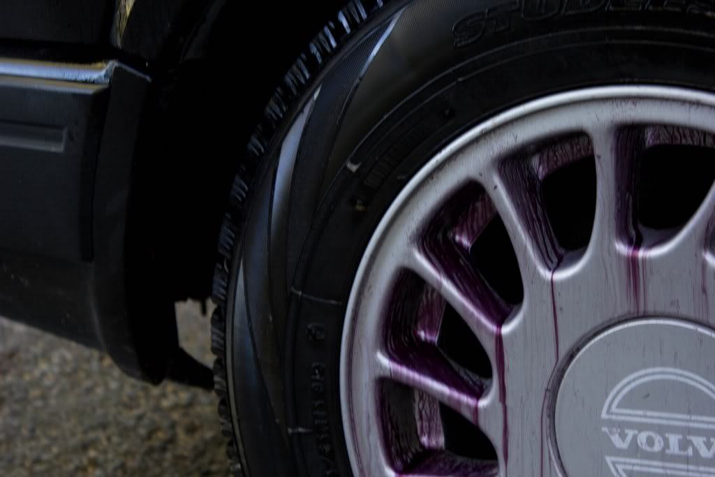

På felger og dekk brukte jeg først Bilberry og litt prickbort for å få vekk asfaltprikker.:

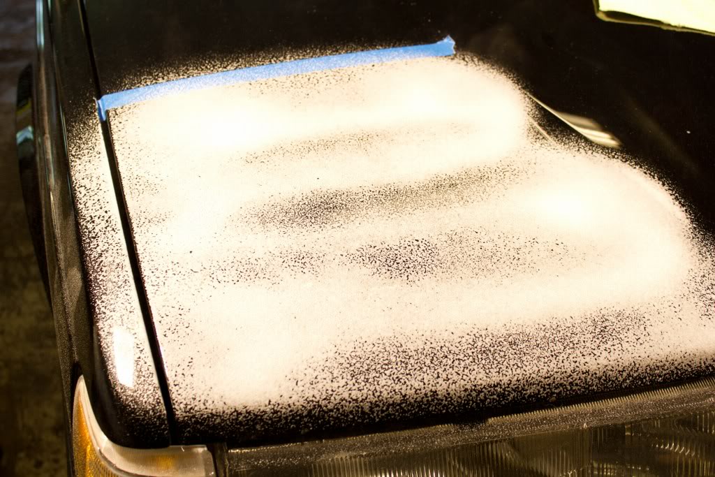

For så å spraye på IronX. Tydelig at IronX reagerer mot Bremsestøv også.

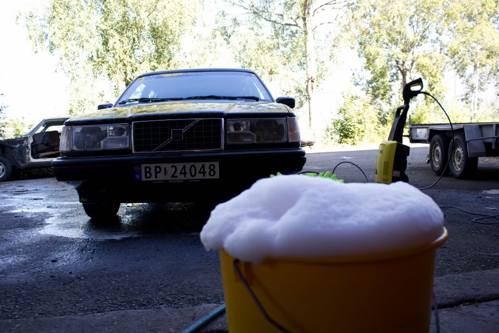

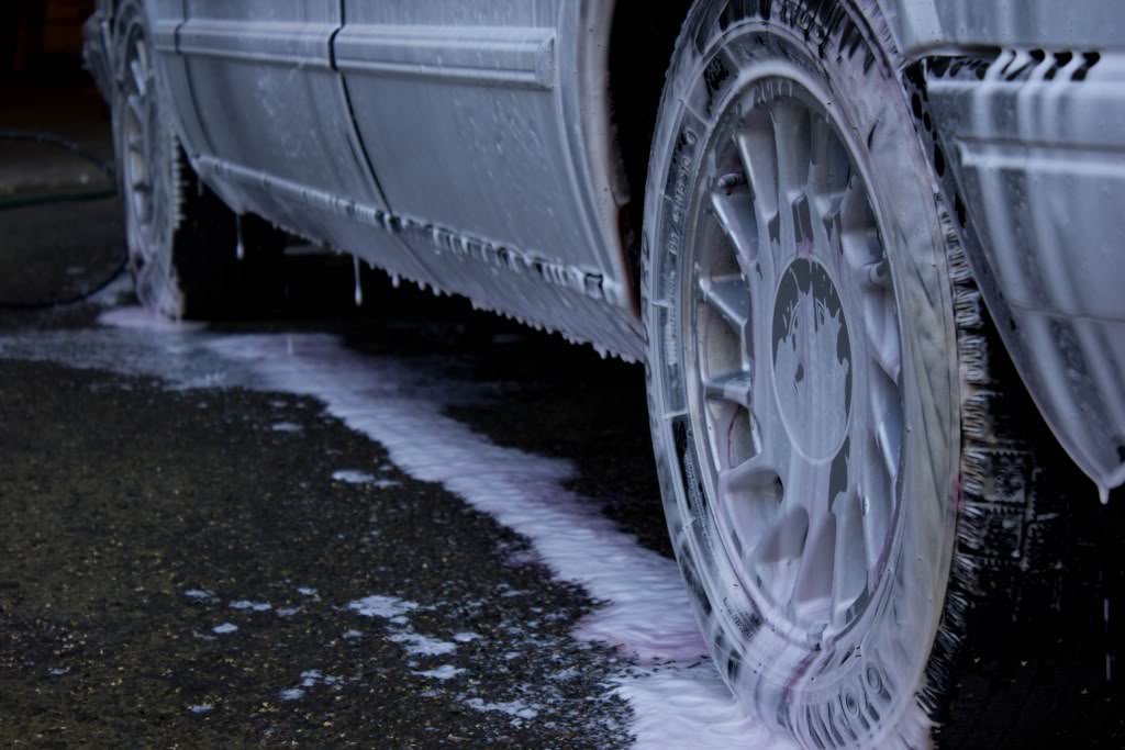

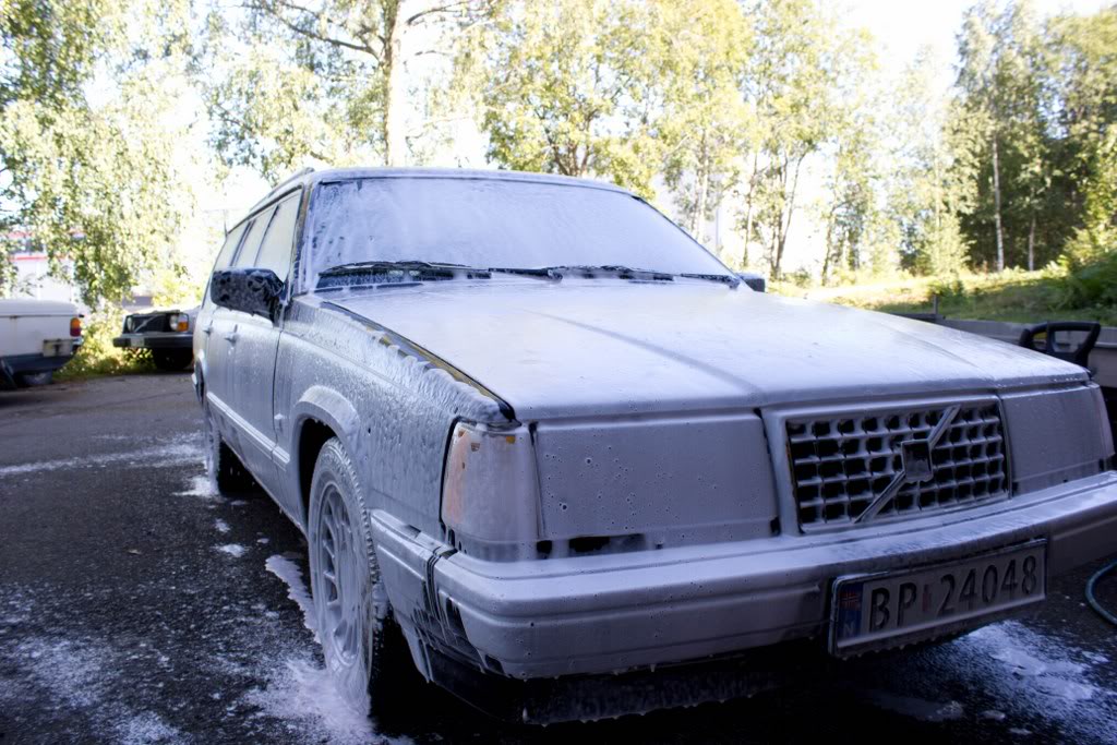

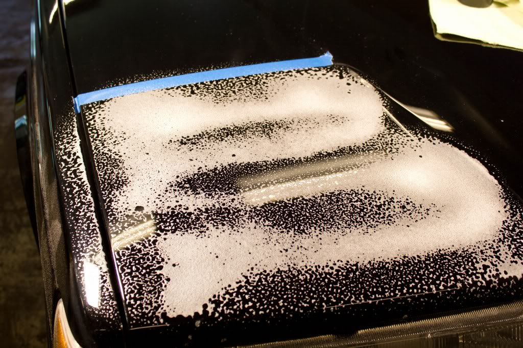

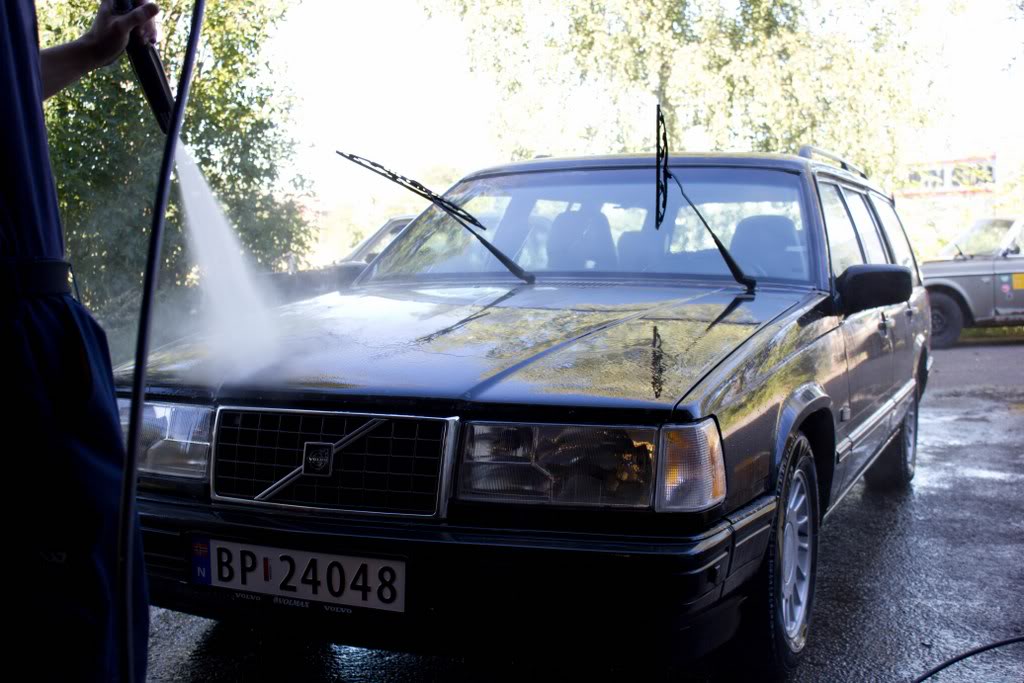

Nedre paneler fikk ironX og prickbort mens hele bilen fikk VP snowfoam combo fra sprøyteflaske. Etter det skummet jeg bilen med Stjärnagloss Körsbär Wash and Wax.

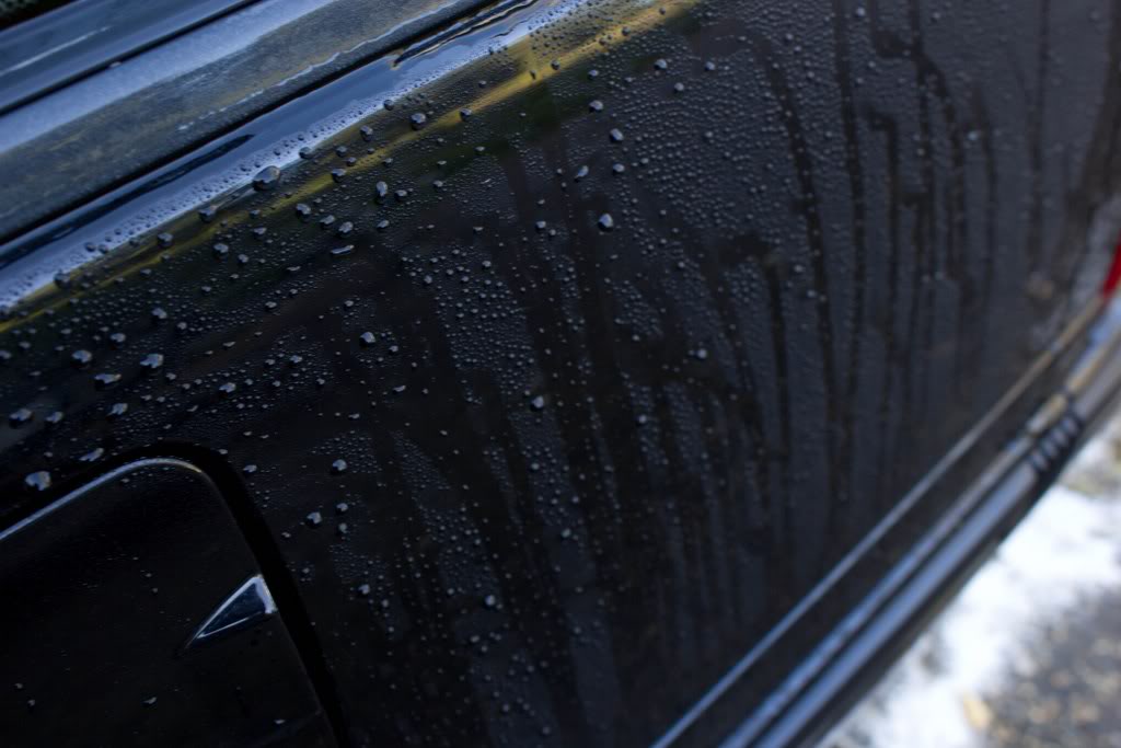

Etter avspyling henger faktisk Natty's Blue forstatt på.
Stjärnagloss Körsbär Wash and Wax ble også brukt i bøtta:

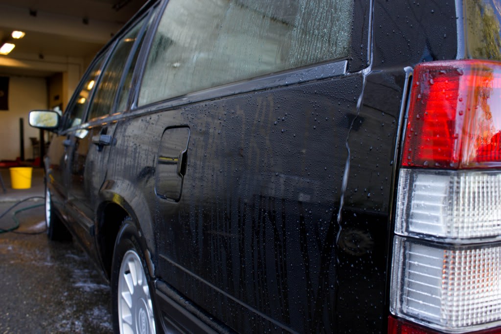

Håndvask og avspyling.
Etter avspyling.

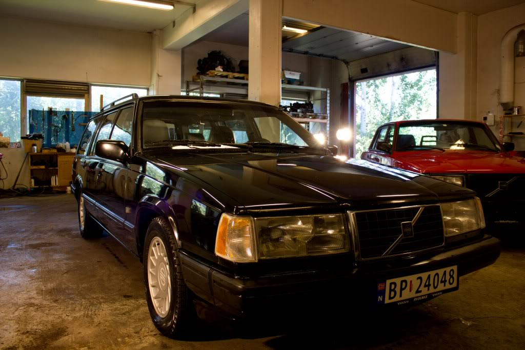

Bilen ble kjørt inn, tørket og innspisert:
Bilen har jo gått et stykke
Så det er mye hakk og steinsprut i lakke som jeg ikke får gjort så mye med, men skal gjøre det beste ut av det.

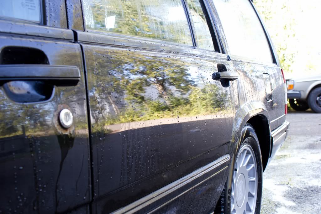

Etter tørk:

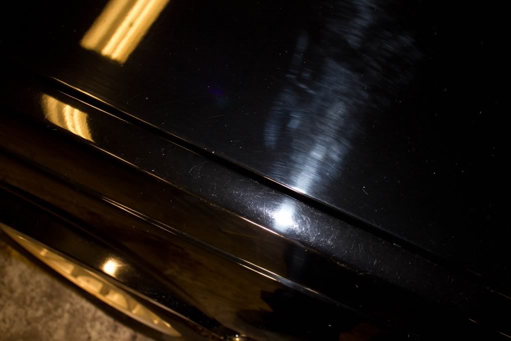

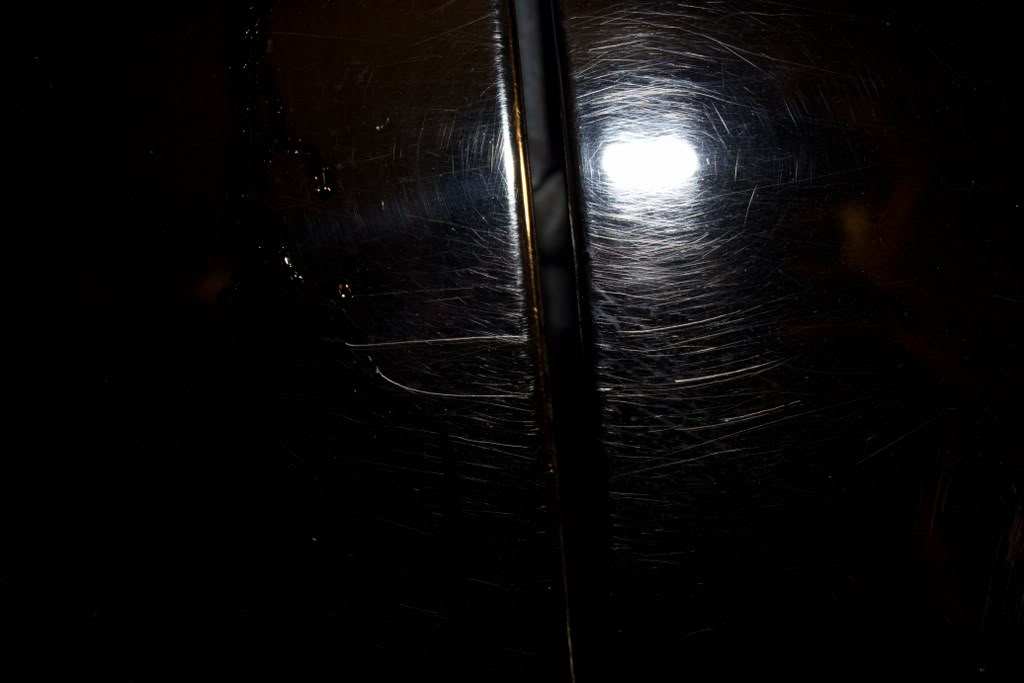

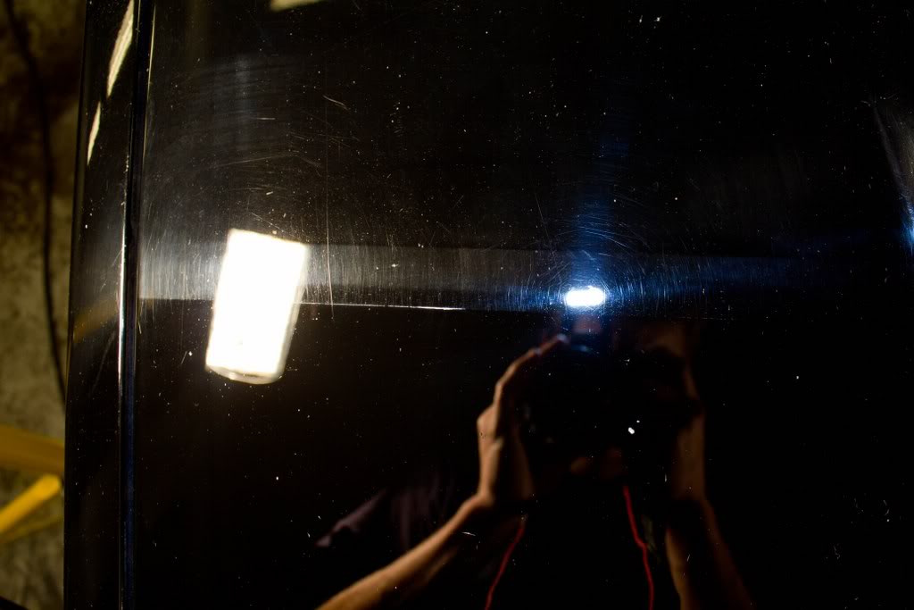

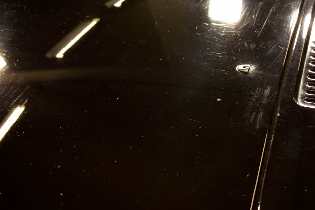

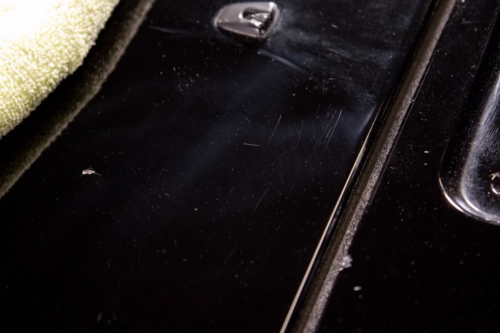

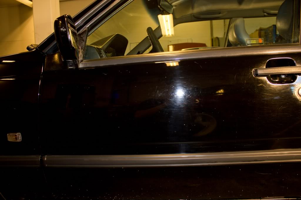

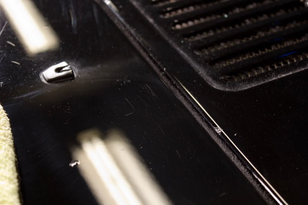

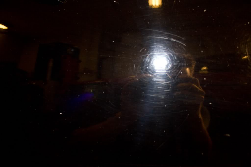

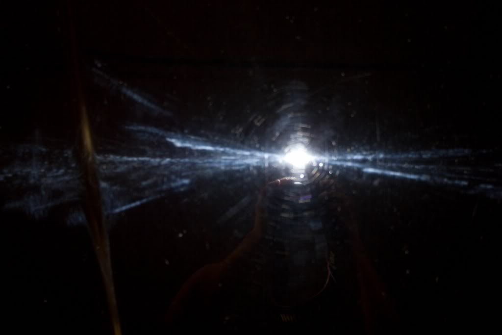

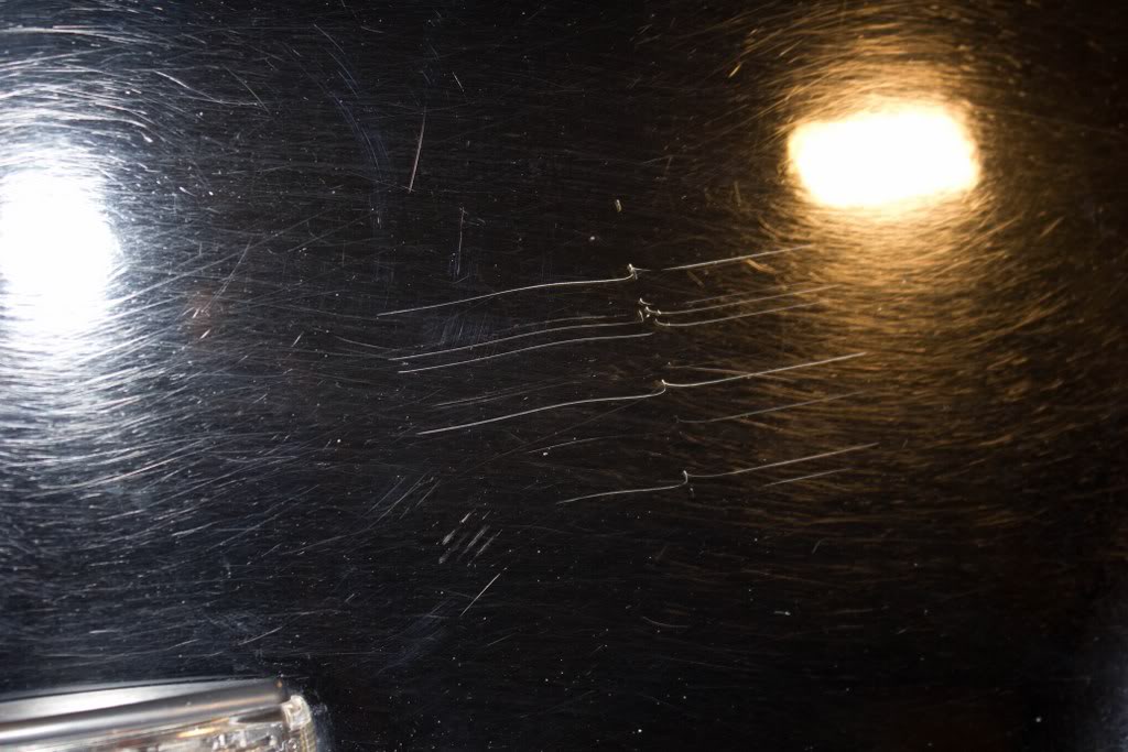

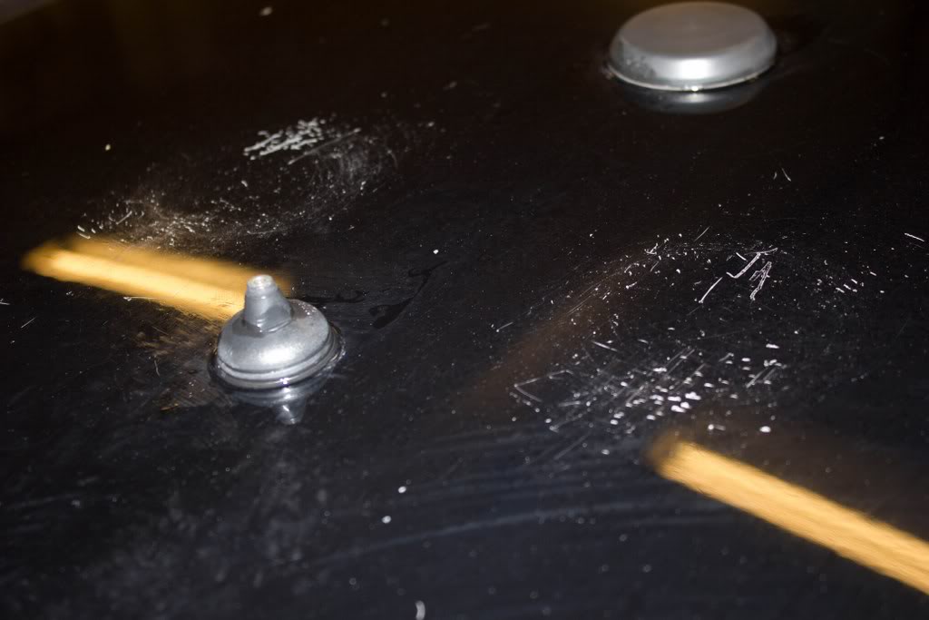

Div inspeksjons bilder. Sånn som dette ser stort sett hele bilen ut:

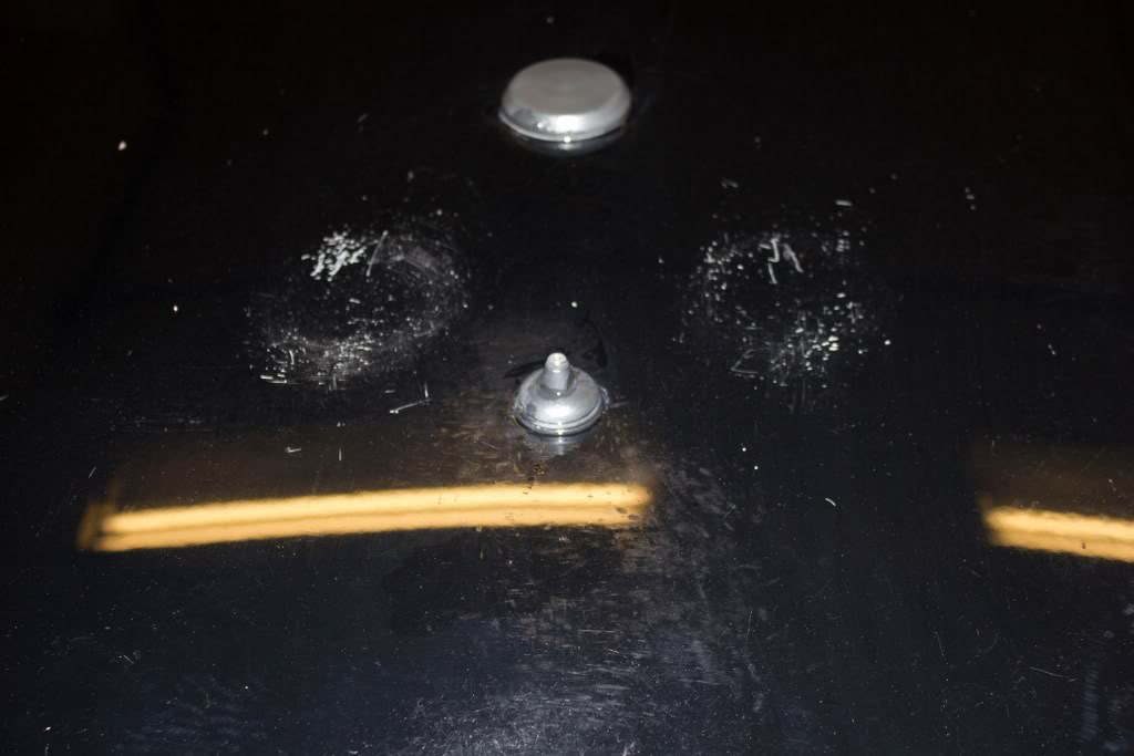

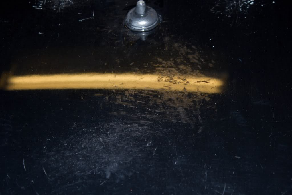

Bilen har gått som taxi, så det er litt spor i taket etter dette. Noe sier meg at taxi skiltet blir festet med 2 store magneter?
Div RDS er det jo også her og der:

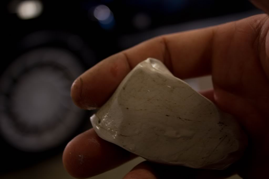

Nedre paneler ble clayet:
Venstre side:
Høyere side:
Ikke mye igjen her.

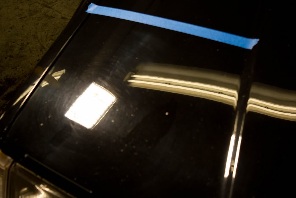

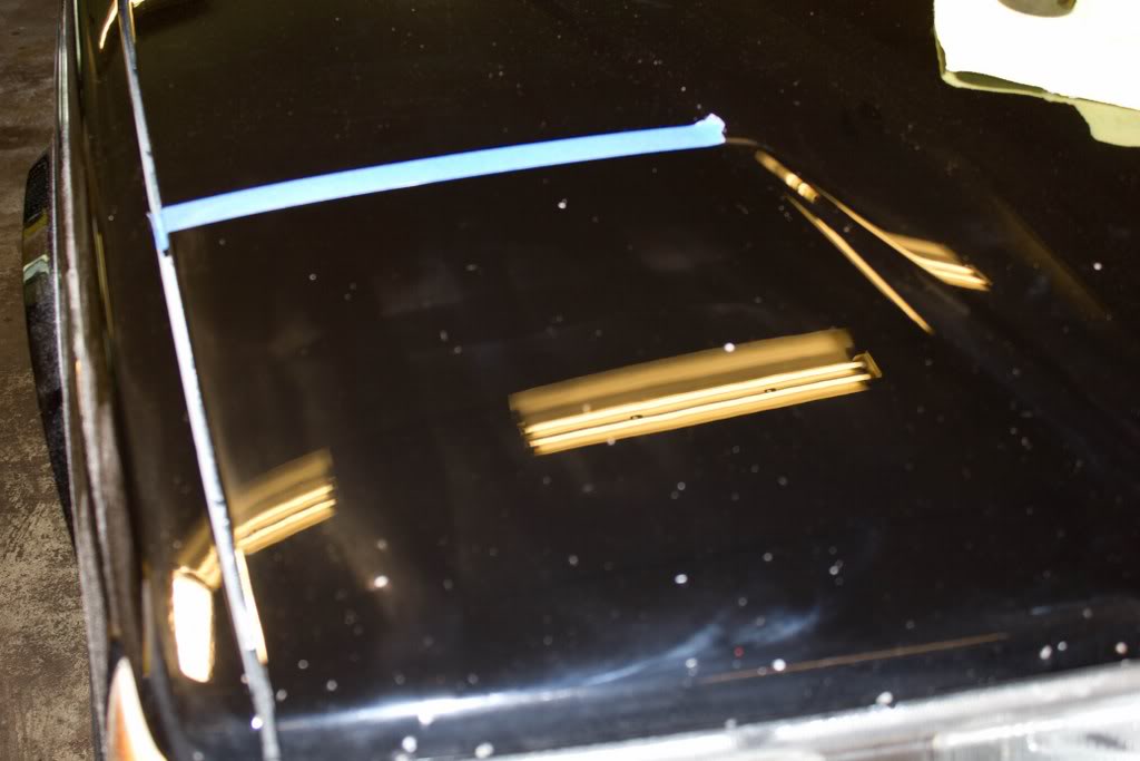

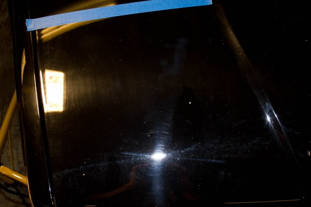

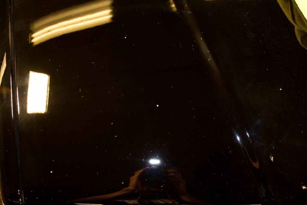

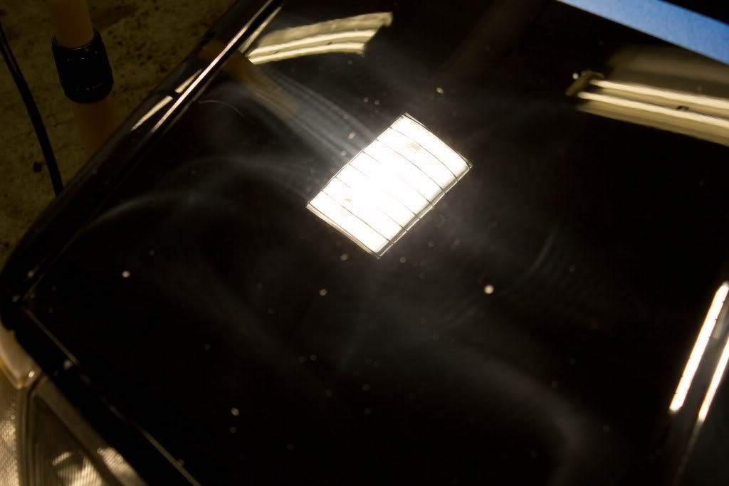

Begynte litt på panseret idag. Prøvde meg på en 50/50.
Før:

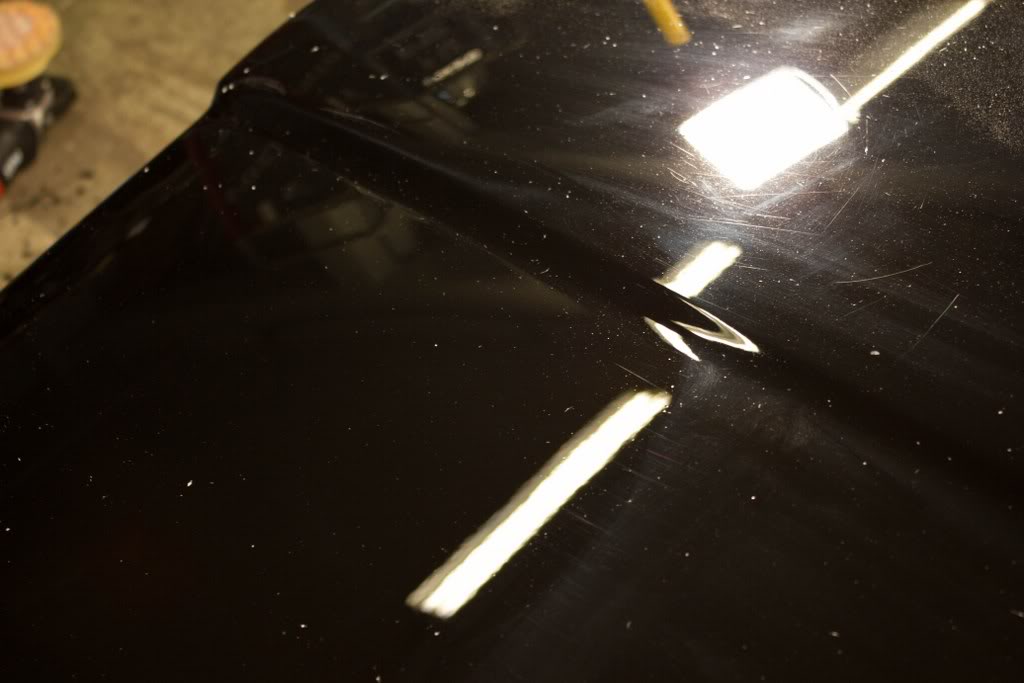

Dette lager endel spor som må taes med en finere combo etterpå.
Wipedown med 3M kontrollspray.
Etter wipedown (ble ikke helt bra dette bildet her)

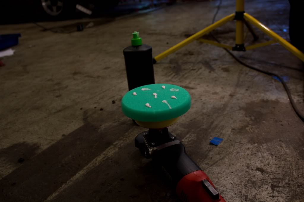

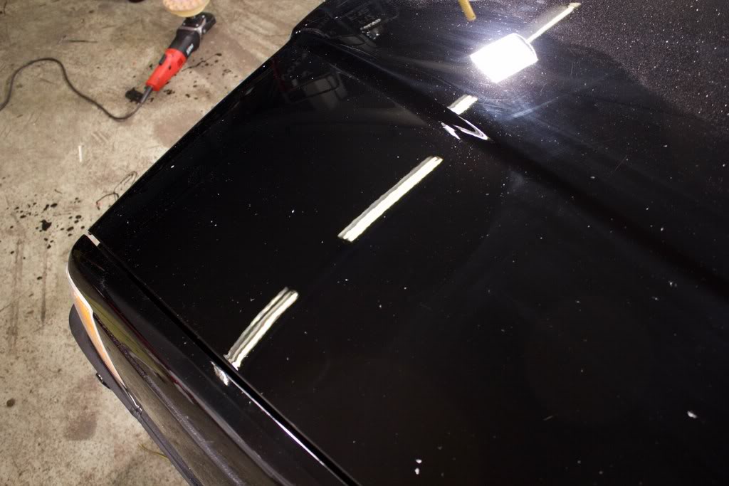

Etter litt kjøring med neste steg (gul 3M)
Blir litt støv av dette:

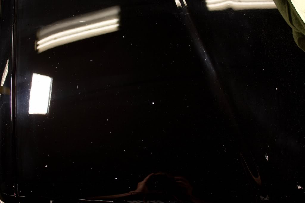

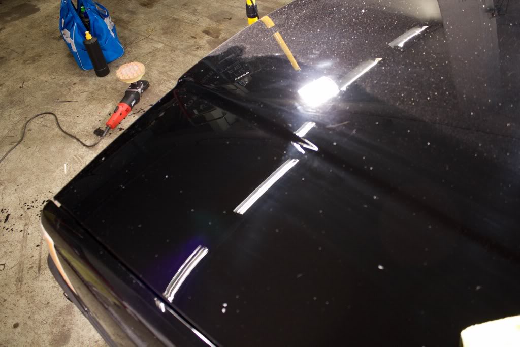

Hold på litt i andre enden av panseret også.

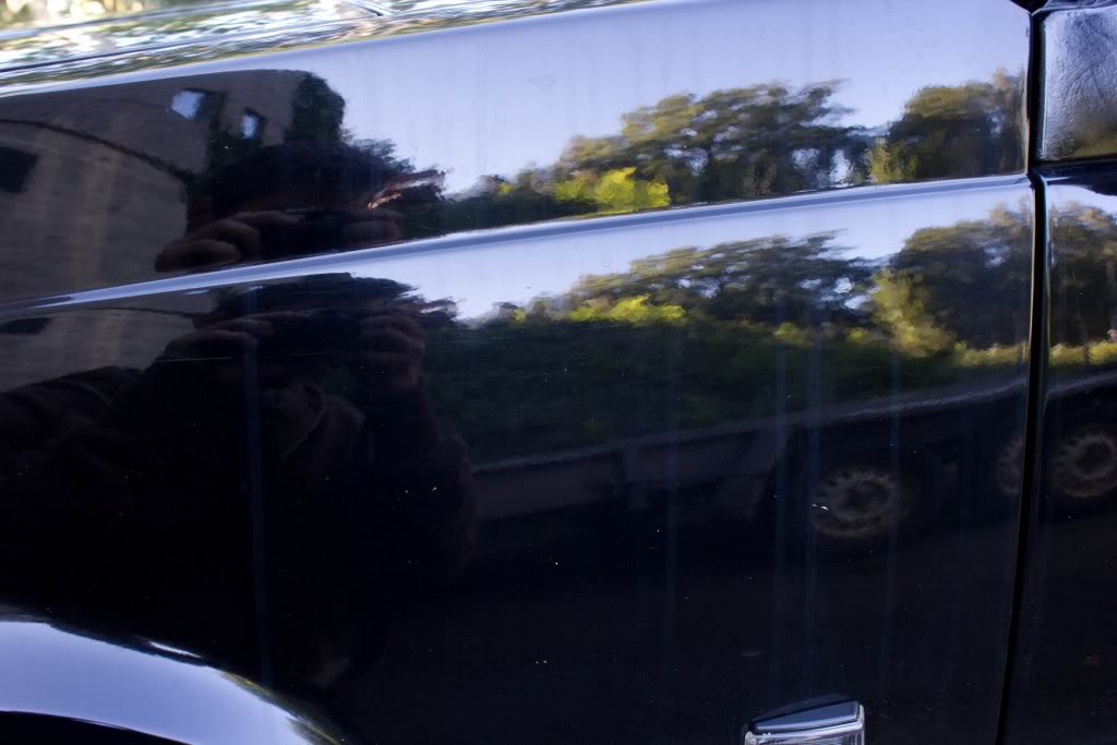

Også prøvde jeg meg på litt RDS fjerning. Ble ganske mye bedre.
