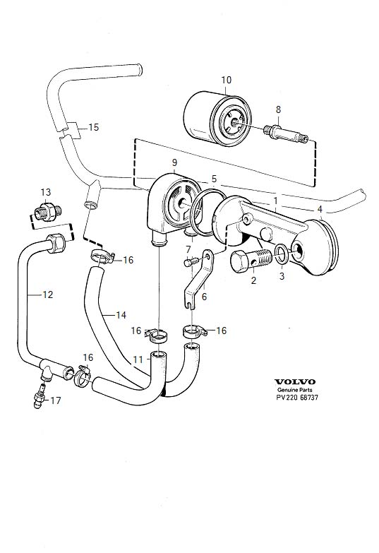

    her er filterflyttern fra ft/fk, samme delenr. så den må monteres med riktig vinkling pluss oljeretur rør fra 1988 b230et hvis du bruker garrett turbo. kan evt være att du har feil vannrør, se på bilde lenger opp åssen montering er, så ser du om det er feil.
    1 1346618 Adapter
    $132.72
    2 1378281 Hollow screw
    $14.42
    3 3531702 Washer
    $1.29
    4 967343 O-ring
    (3531701) $3.81
    5 3547188 Gasket
    $6.55
    6 1346984 Bracket
    $4.26
    7 985988 Six point socket screw
    $1.21
    8 3507374 Nipple
    $5.50
    9 3507371 Oil cooler
    $243.00
    10 3517857 Oil filter
    $7.49
    11 9161383 Hose
    $9.18
    12 3507368 Pipe
    $52.43
    13 977679 Nipple
    $7.98
    14 9161384 Hose
    $13.75
    16 988024 Hose clamp
    $2.68
    16 943472 Hose clamp
    $1.18
    17 966723 Crane
    (3531384) $4.29
    17 3531384 Nipple
    Sist endret av R.G; 16/03/12 kl 07:53
