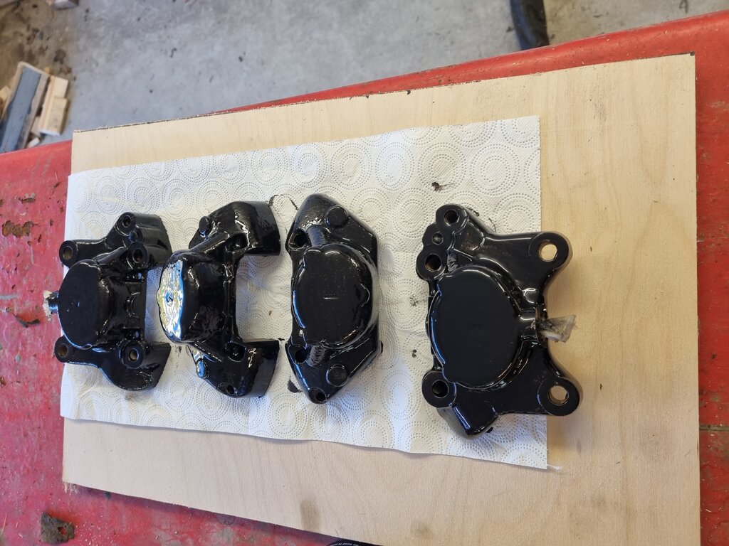

    Var en lang helg det her...
    Fått sandblåst alle kaliperne, og begynt å få farge på de igjen.
    Har fått ordna meg ny kompressor og plassert den i boden på garasjen, så det ikke bråker så mye inne i garasjen.
    Blir å prøve å få rydda litt under bilen, slik at jeg kan få begynt å se over hvor jeg var.. gått litt for langt tid mellom ting, så husker ikke helt hvor jeg var.
