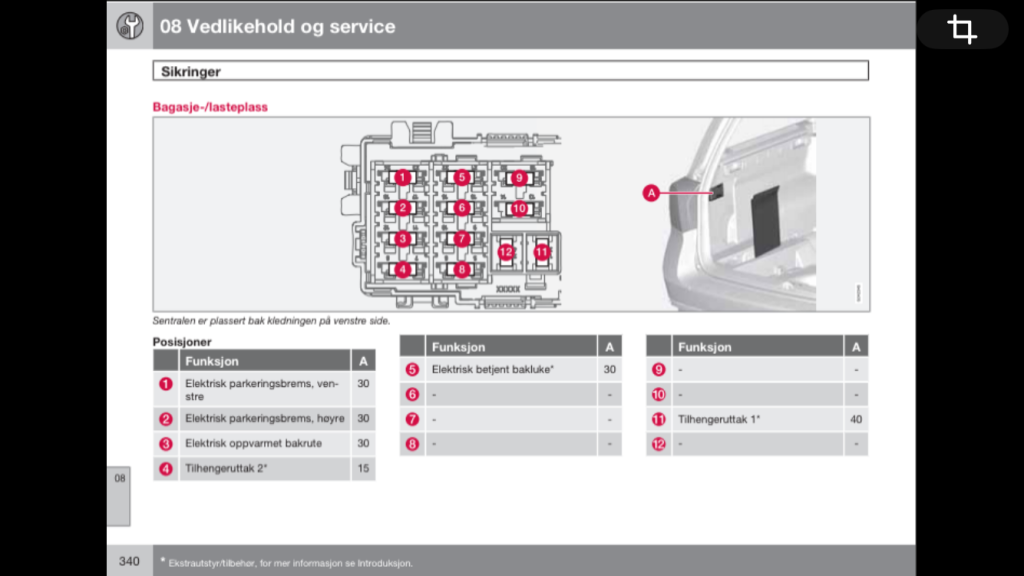

    Har søkt litt på nett og tittet i instruksjonsboken, men finner ikke svar på det jeg lurer på. Jeg prøver å finne litt info om hvor stor(e) sikringen(e) er til tilhengerkontakten. Det eneste jeg klarer å finne, er en oversikt og sikringer bak vs bagasjerom. Der står det at Tilhenger uttak 2, nr. 4, er 15A og Tilhenger uttak 1, nr. 11, er 40A. Det står også at man kan finne mer informasjon i instruksjonsboken.
    Tolker jeg det feil hvis jeg tenker at det er en felles sikring til tilhengerkontakten? Altså at det er 15A til generell belysning og ikke egne sikringer til baklys, blinklys osv? Jeg har i dag 2 stk. ekstra ryggelys på 15W på hengeren og lurer på å bytte de ut med 4 nye, men da kan jeg evt. gå litt ned i W.

    Sikring 4 , 15Amp, leverer konstant strøm direkte til pinne 9 på 13-pol tilhengerkontakt og går ikke via
    TRM
    -modulen
    Sikring 11 , 40Amp, er hovedsikring for
    TRM
    -modulen, som så leverer strøm til tilhengerkontaktens andre pinner.
    Har ikke sett spesifikasjoner for belastbarheten av
    TRM
    eller hvordan strømbegrensning av uttakene er gjort (om noen), men ut av sikringsverdien antar jeg at den kan levere inntil 25A totalt til kontakten, altså maks 300W, der jeg vil tro at rundt halvparten er reservert pinne 10 med tenningsstyrt strøm, og resterende til lysene.
    Hvis
    TRM
    ikke har kortslutnings/overforbruksbeskyttelse, så kan du belaste inntil ledningene og
    TRM
    smelter eller sikring 11 ryker, anbefaler isåfall å begrense deg til 300-350W totalt og noenlunde fordelt til all belysning på tilhengeren.
    Har du ønsker om flombelysnng, monter relé som henter strøm fra pinne 9, og trenger du mer strøm enn 10-12A så kan du montere enda et ekstra relé men da fra pinne 10. (Men tenk på at jordningsledningene i tilhengerkontakten er underdimensjonerte)

    Sitat Opprinnelig postet av jiha1968 Vis post
    TRM
    -modulen
    TRM
    Jeg fant et ledningsdiagram for 13-pins hengerkontakt på nettet som jeg syns stemmer med det du skriver og som også passer til det bildet jeg postet innledningsvis.
    Men, på det samme stedet så var det en oversikt over sikringer, og da er det en forskjell på sikringsoversikten. Det står også at, slik jeg tolker det, at det er 15A til rådighet for stikkontakten til tilhengerfeste.

    Ser ut til at det er en trykkfeil ett eller annet sted angående 15A-sikringen som forsyner tilhengerkontakten direkte, da sikringen er nummerert som 4 eller 9 avhengig av hvilken dokumentasjon man bruker, men såfremt bilen i det hele tatt har konstant strøm i tilhengerkontakten med avslått bil så kommer den strømmen direkte fra 15Amp-sikringen (på plass 4 eller 9) , mens all annen strømforsyning til tilhengerkontakten distribueres via
    TRM
    fra 40Amp-sikringen (nr11)
    Kort fortalt: bilen din har to sikringer til tilhengeren, 15A for konstant strøm til pinne 9, og 40A til resterende funksjoner i tilhengerkontakten.
    PS:
    Angående forvirrende plassering/nummerering av 15Amp-sikringen for konstant direkte strøm til tilhengerkontakten, så har den sikringen posisjonsnummer 4 i biler med 3-delt sikringsboks bak i bilen, mens på biler med kun én liten sikringsboks bak i bilen så finner man 15A-sikringen i posisjon 9 .
    (i følge montasjeanvisning for 13-polt tilhengerkontakt/
    TRM
    Sist endret av jiha1968; I går kl 09:31
