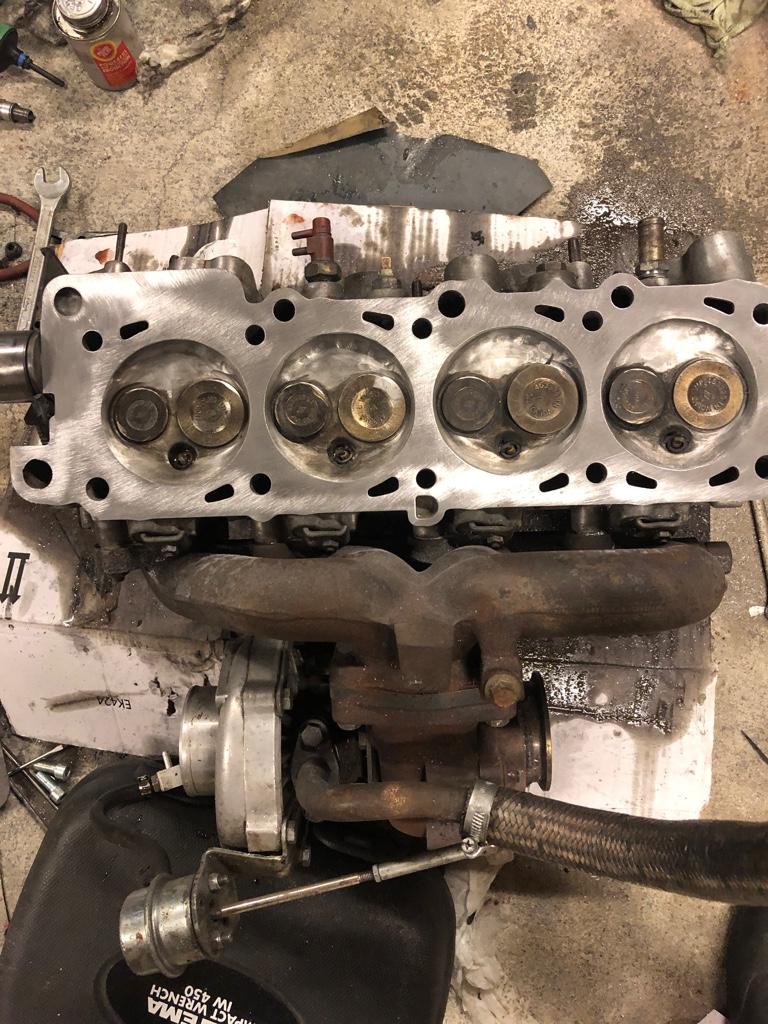

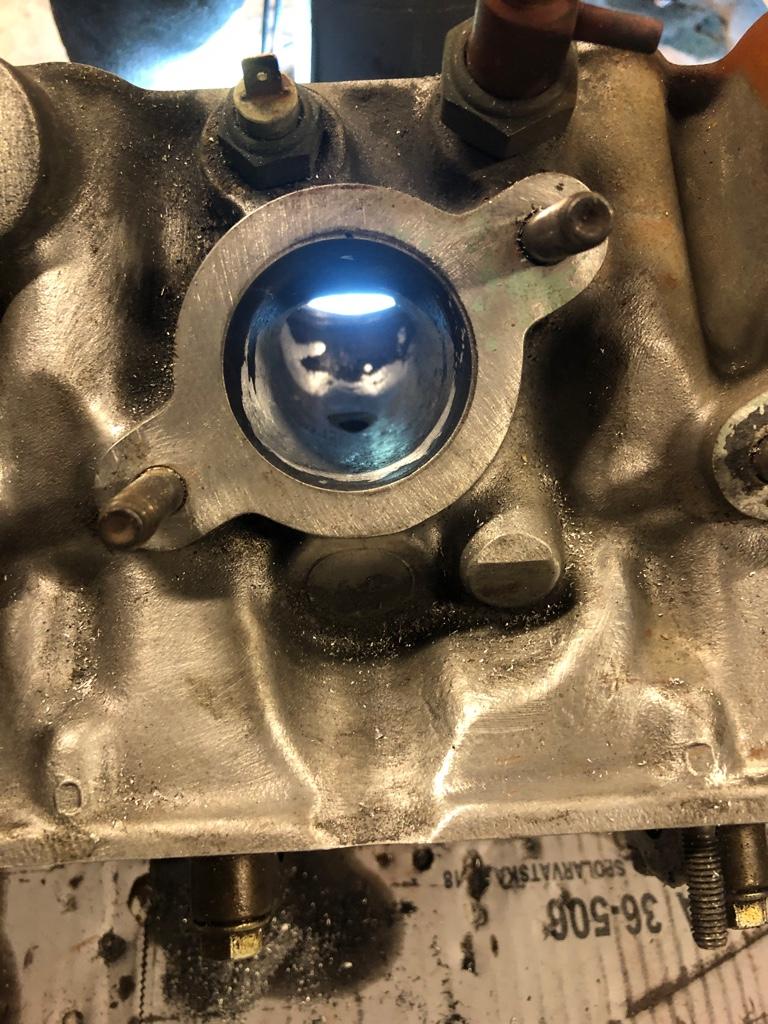

    Har gjordt ein del oppgraderingar etter nyttår på AT motoren min, blant anna slipt porta innsugskanalane på 530 toppen slik at eksos ventilen kan smygast igjennom og slipt ut forbrenningskammeret til ca 65ml, dette har blitt kalkulert til kompresjon til 7,13:1 ilag med B230F stempel som er dreia til 76x4,5mm.
    A-kammen er justert til eit TDC mål på 1mm.
    Innsugskanalar
    Har også montert enkle stivere ventilfjærer.

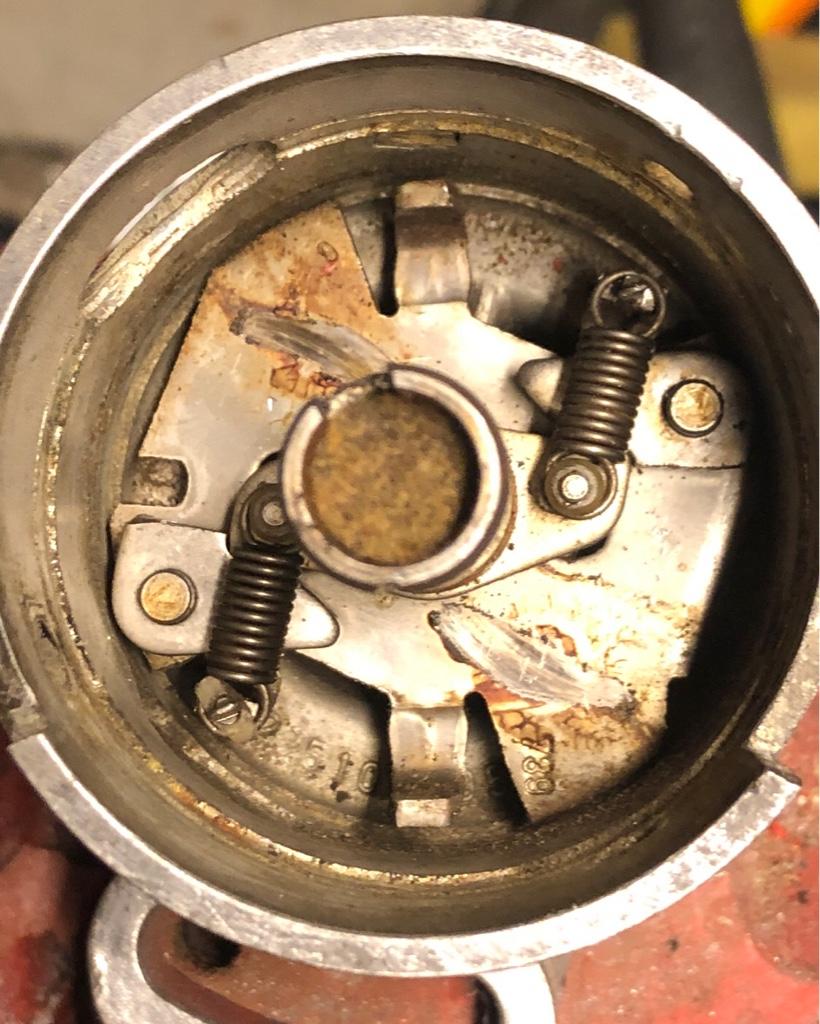

    Fordeler er skifta til ein B230A fordeler som har blitt modifisert til å gi fast tenning og med enkel vakumklokke som gir advance på cruise.
    Dette fungerer veldig bra

    M47 kassa er no byrja å lage rare lydar, så eg må vel å vurdere ny kasse. Blir nok ei M45 kasse i fyrste omgang då den ligg på hylla i garagen
    Takk til Batland for gode råd oppigjennom byggeperioden
    Har lasta ned appen PerfExpert for G-måling med iPhone.
    Målinga her viser effekt på hjul pr tonn på 95blyfri bensin og ca 1,2 bar turbotrykk.
    Fylte full tank forrige helg og tanka att idag, hadde då køyrd 32mil og fylte nøyaktig 32,13liter. Då har eg køyrd landevegskøyring, litt småkøyring og ca 20 drag med testing av PerfExpert til 6500rpm på 2.gir.
    MÃ¥ sei eg vart veldig positivt overraska over forbruket
    AFR ligg jamnt på 15,5-16 på flat veg, utan antydning til fusk.

    Er du sikker på at du har målt 65ml ? Virker lite med tanke på hvor mye du faktisk har fjerna i forbrennings rommet
    Sent fra min SM-A600FN via Tapatalk
  30. #999
    01. sep. 2013
    Gaupne
    120
    Sitat Opprinnelig postet av Holck Vis post
    Godt observert gløymde å skriva at toppen er høvla 2mm, så det skal stemme

    Sitat Opprinnelig postet av Frank Egil Vis post
    Da gir det mer mening ja
