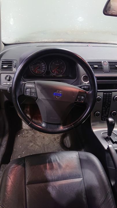

    Skaffet meg en ny bil nå i går.
    Sølv farget 2007 modell med automat og D5 180hk.
    Sort skinninteriør. Strøkent vil jeg påstå til å ha gådd 106000km.
    Skal gjøres litt diverse smådetaljer.

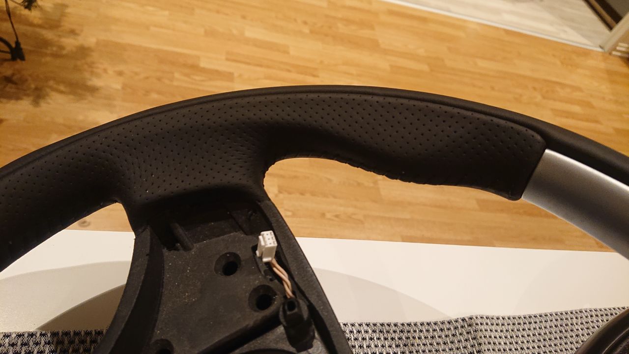

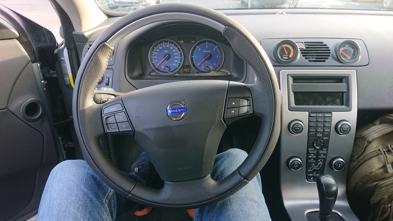

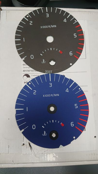

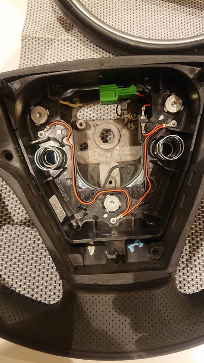

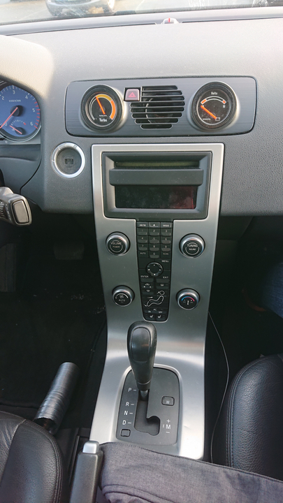

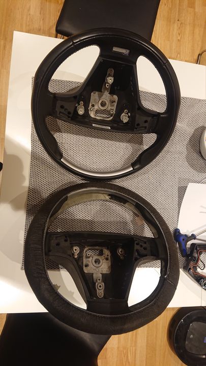

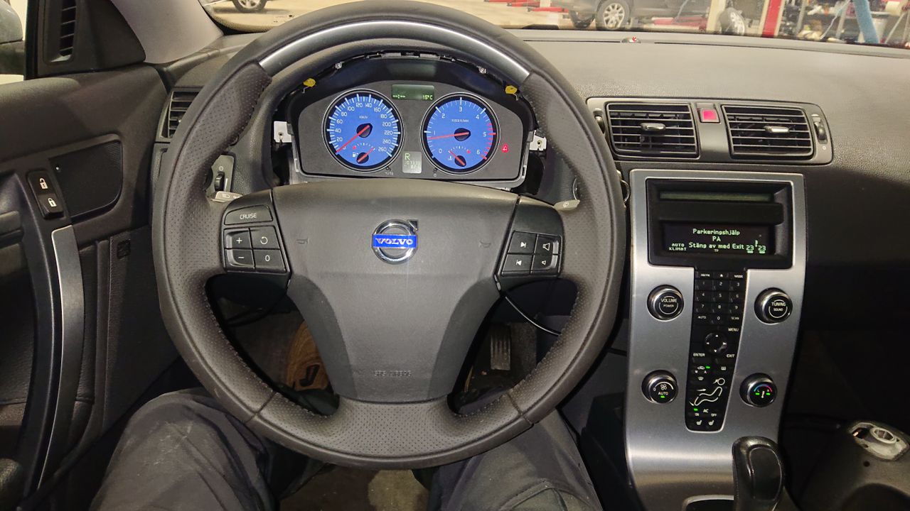

    fant og bestilte opp et brukt R Design ratt og Instrument i jula. i mellomtida fant jeg på finn et ubrukt nytt Sport ratt. de er jo identiske foruten R Design logoen nederst på rattet. så da ble det nye ubrukte selvfølgelig montert.

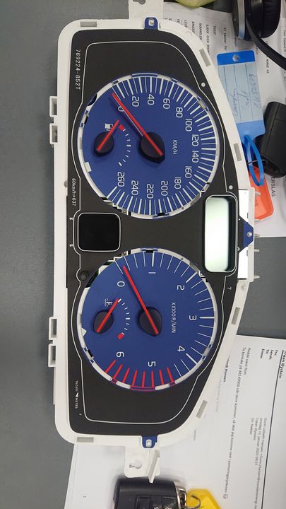

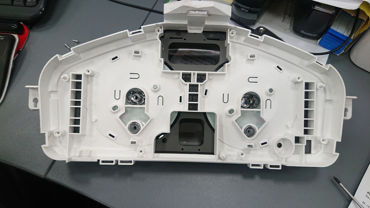

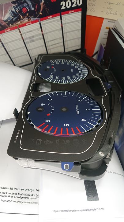

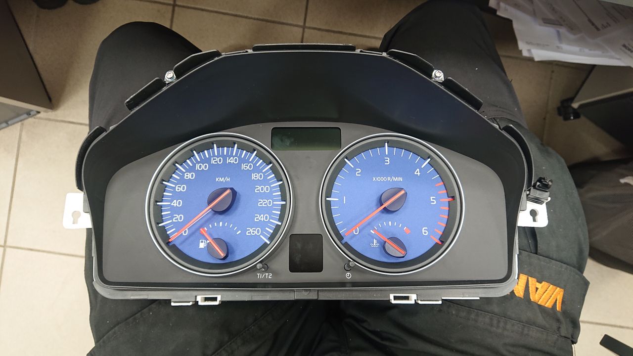

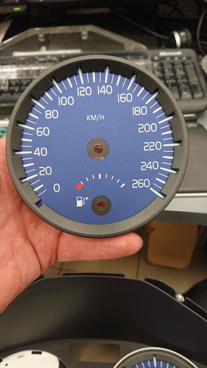

    Tok også å demonterte R Design hovedinstrumentet med de Blå instrumentskivene og monterte på mitt normale hovedinstrument. ble utrolig mye finere! enkel prosess. ratt og instrument tok to timer til sammen bare.
    Før og etter bilder. nydelig forskjell som utgjør natt og dag i kjørefeeling og utseende på bilen innvendig. Gikk fra traust og fin til leken og lekker
    hadde håpet det var så enkelt å få over instrument ringene osv også men det er helt forskjellig. ikke bare at 2007 har pinne for justering av klokke og nullstilling og 2008+ har bare en pinne, men selve indikator lampene i midten er ulikt plassert så det går ikke å bare flytte over plata med skivene i ett. 2007 buer også innover mot midten og nedover. mens 2008+ er flatt. dermed kunne ikke de blå instrumentringene flyttes over og heller ikke chrome innrammingen slik jeg hadde håpet å få med.men men de blå skivene i seg selv utgjør stor forskjell. brukt R Design instrument kostet meg 600+mva og var veldig verdt det!

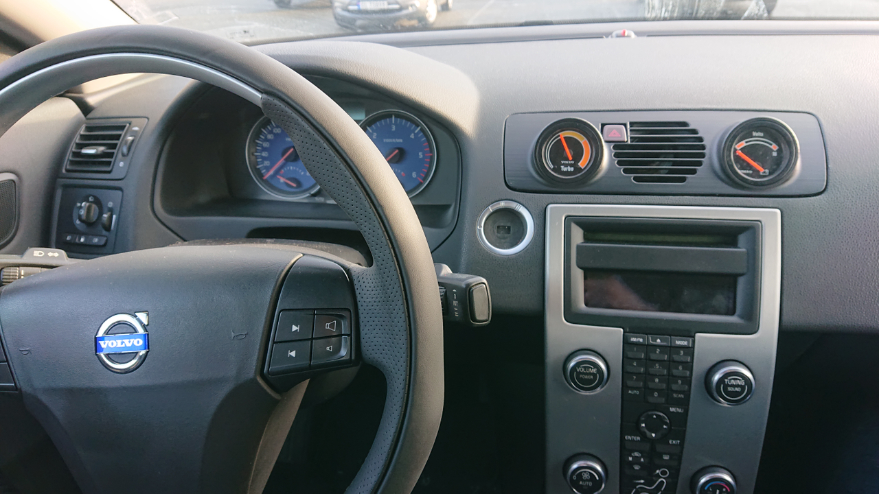

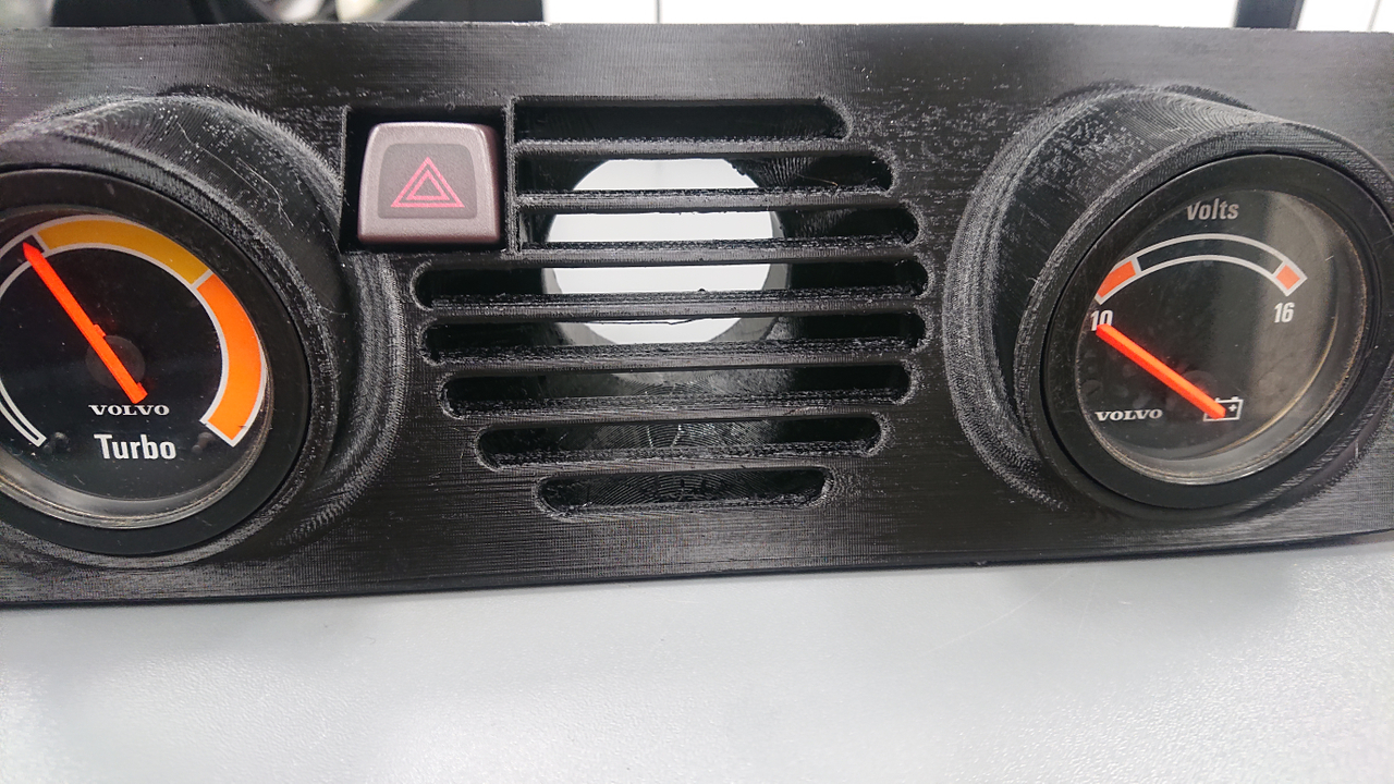

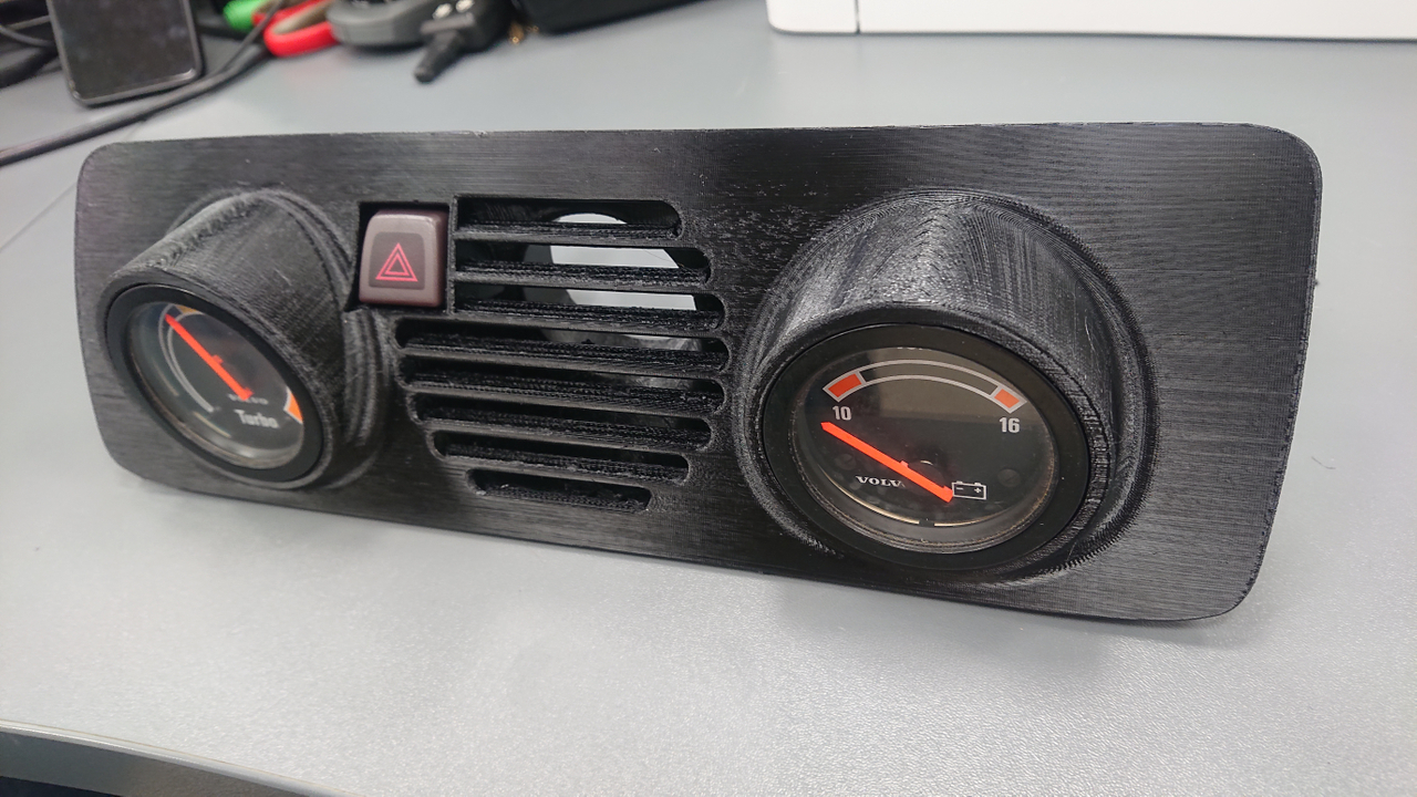

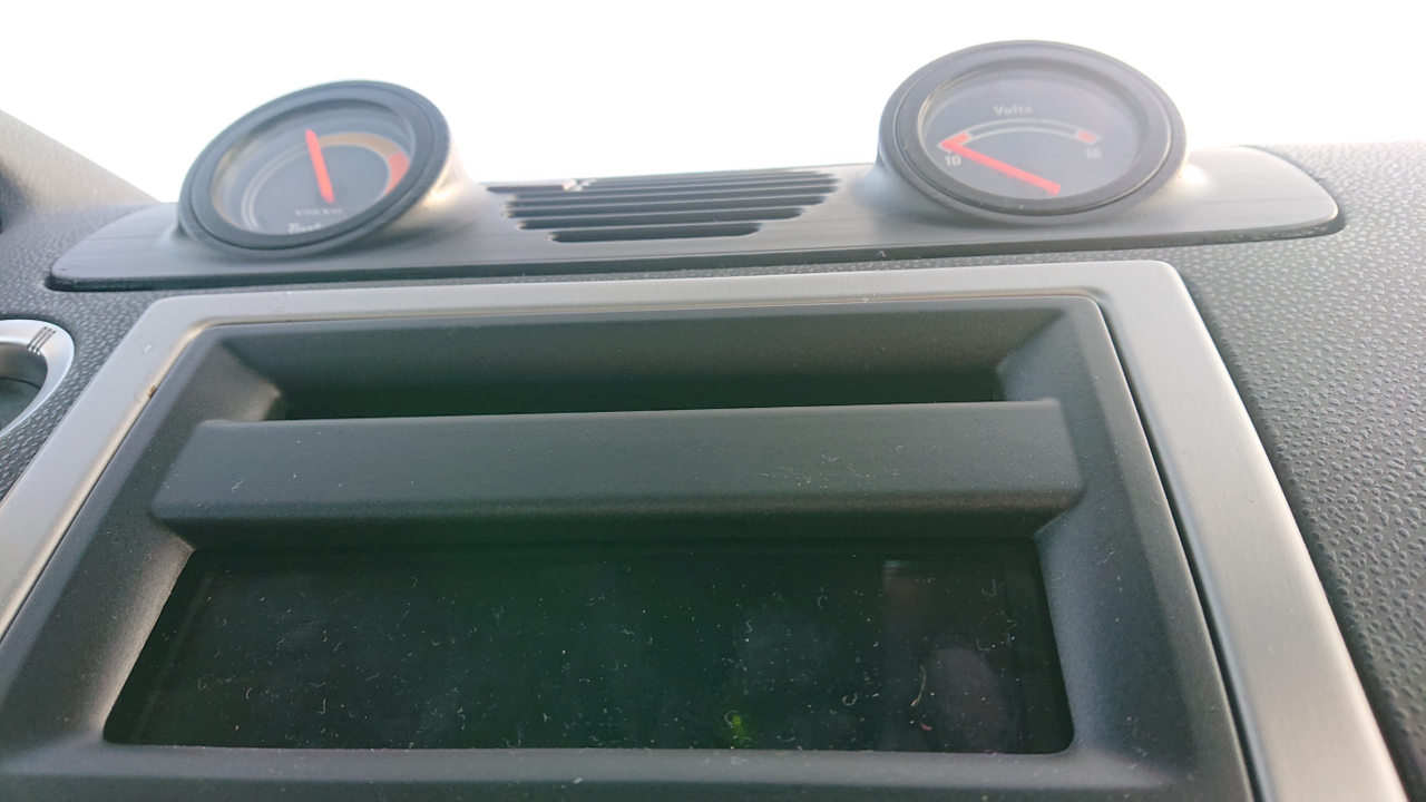

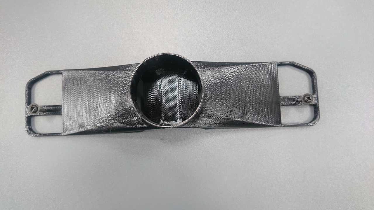

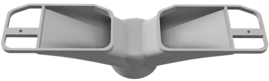

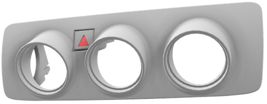

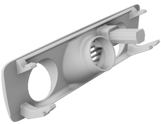

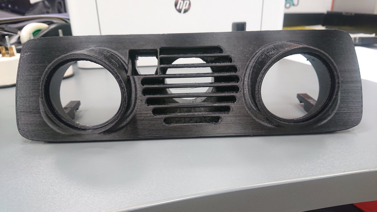

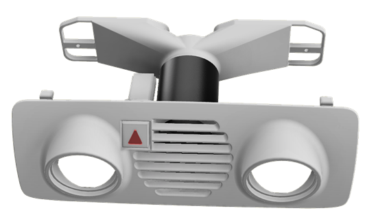

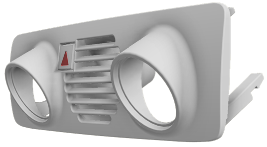

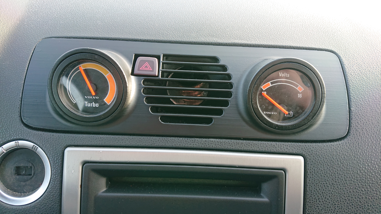

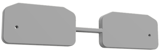

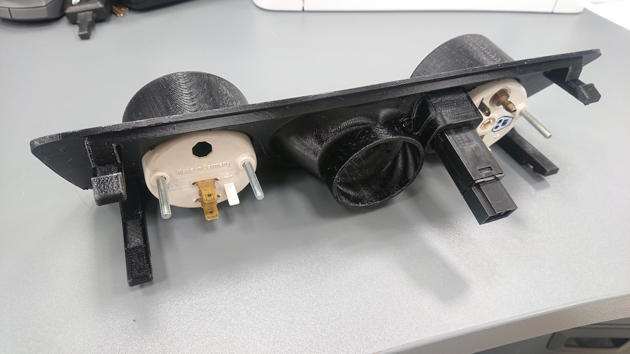

    en sak jeg jobber litt med nå... venter på testprint av selve fasongen, og imens leker jeg meg fram og tilbake med ulike former og fasonger
    skal erstatte midtre luftedyse på alle C30/C70/S40/V50... til min egen blir det trolig ventilasjon og to målere... bare fordi jeg kan det er så moro med custom stuff at man klarer simpelthen ikke å la være... spes når man har lært seg 3D designing...

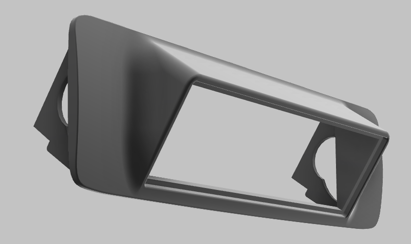

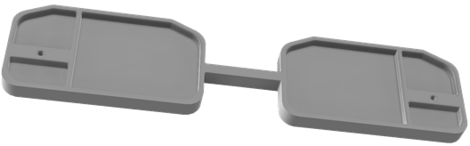

    btw anders. du nevnte brakett for 940n i hovedinstrumentet? begynte som smått å se på det i går å tegne av malen, så får vi se. men det blir vell ikke store saken.
    fant forresten en kjekk 8,8" android singeldin spiller som skal monteres i luftedysa der. bygger lite bakover så blir plass til den uten å bygge ut braketten så mye som en standard singeldin spiller må med cd rom i...

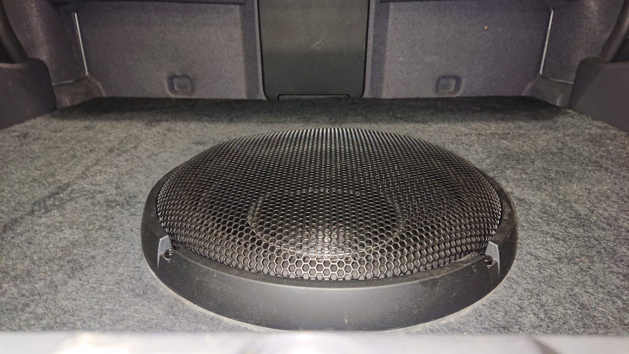

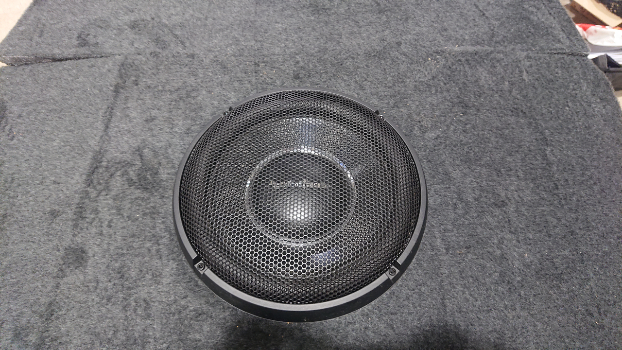

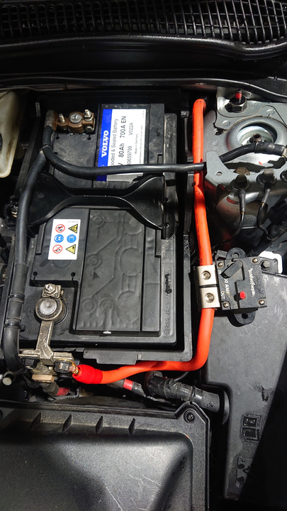

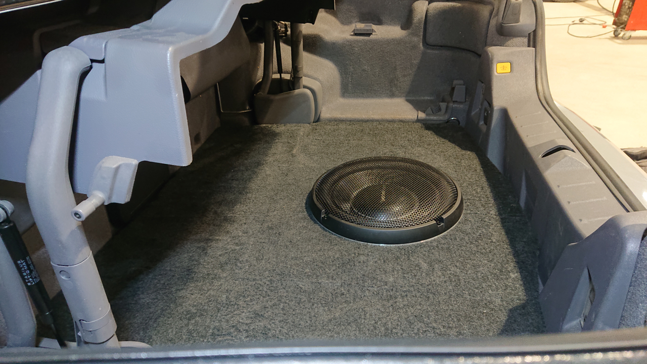

    Rockford 12" subben er også oppe å går, men mangler å få limt ferdig siste filten før jeg tar bilder å legger ut. ble rått og spiller høyt med minimal kostnad på plassen det tok. og maximalt bra utseende synes jeg.

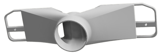

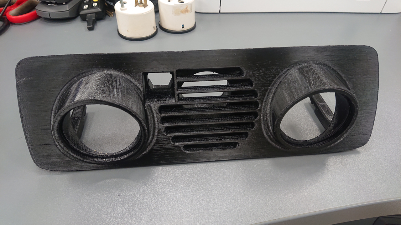

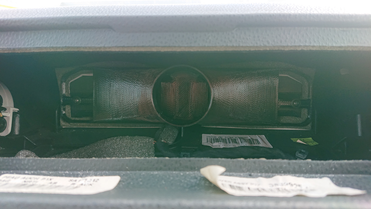

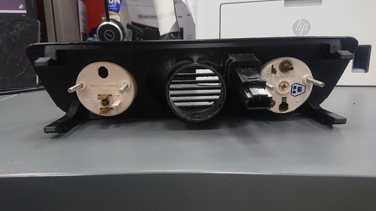

    fått laget ferdig to versjoner av midtre luftedyse erstattningen til alle de bilene med likt dashbord.
    venter på å få den 8,8 store\smale\breie android enheten jeg skal ha i bilen for navigsjon og ryggekamera før jeg lager brakett for 1din spiller i midtre luftedyse også. blir nok topp når det er ferdig tenker jeg

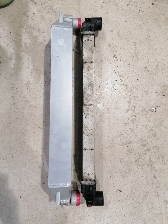

    gjør det enkelt og kopierer fra annet forum. alle forstår Nynorsk nå til dags.

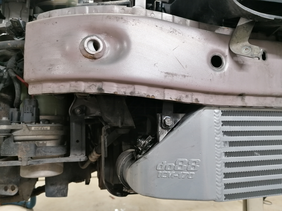

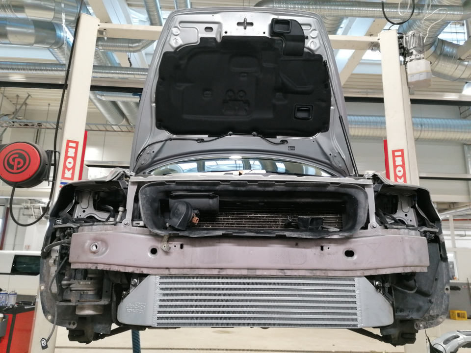

    just to give it a real life image of an upgrade available for C30,S40,V50 and C70 that shares the same platform...

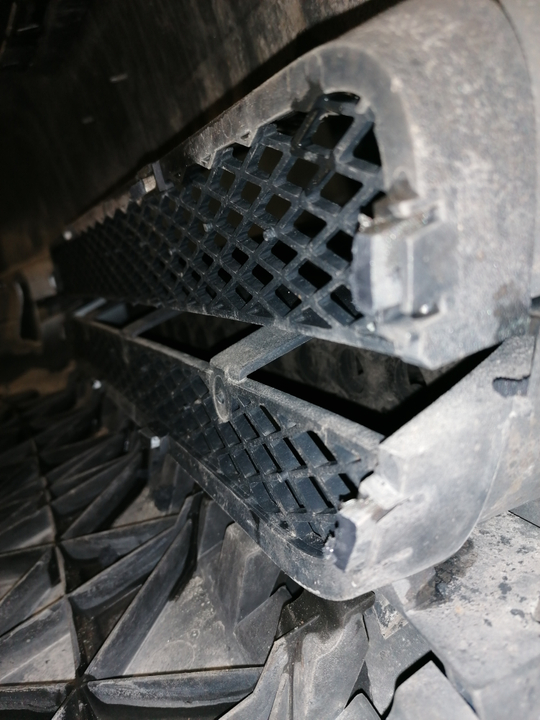

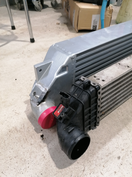

    installed the bolt-on DO88 intercooler today.
    you will not quess how much it improves cooling capasity!!!
    these data was measured with a data logger manually during driving.
    outside temperature during testing with original and DO88 intercooler: 0-5 degree Celcius.
    during short to medium pulls in some steep tarmac roads the IAT (intake air temp) measured with the datalogger gave me a value of 25-30 degree celcius during the pulls with the stock intercooler, at about 100-120KM\H.
    during short to medium and longer and actually harder pulls in the same steep tarmac roads the IAT measured with the same datalogger gave me a maximum value of 16 degree at the top of the hill, at 140KM\H, and that was pushing it just to provoce the IAT up to see if it would go much up... that is a ridiculous improvement of over 10 degree celcius, considering i pushed it even harder than the stock intercooler run i did first... so if i am to say what it went to at the same driving prossedure it was actually not giving more than 12-14 degree celcius IAT at the max, before i decided to push it harder.
    for cruising speed at 80KM\H the stock intercooler had an IAT at about 7 degree celcius above outside temp (if it was 0Celcius outside IAT would be at 7Celcius)
    for cruising speed at 80KM\H the DO88 intercooler had an IAT at 2-3 degree celcius above outside temp. just imagine the increase in concistent Power in the engine due to this improvement in cooling!!!
    i am just a long time customer of DO88 products but these kind of data just gets me every time i see them my self. Go ahead and buy it your self. damn i am glad i thought i just would improve it a little but i guess i can call this a HELL of an improvement!!!

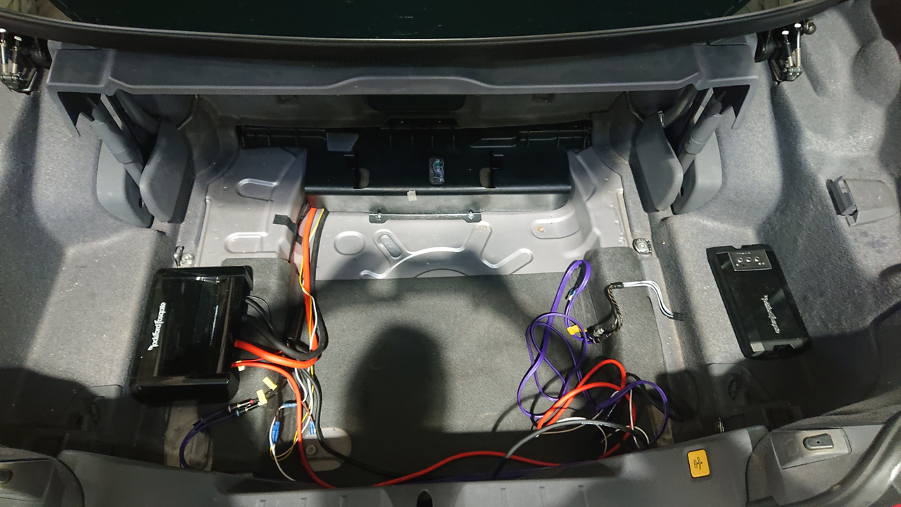

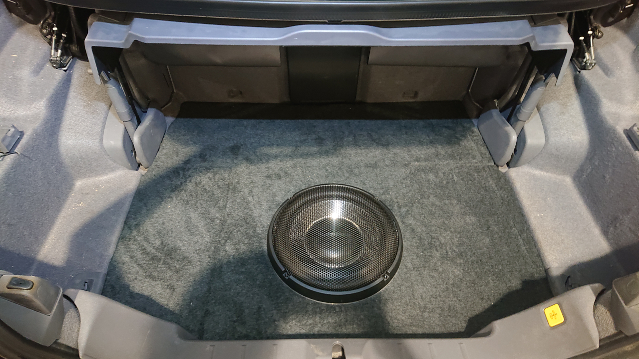

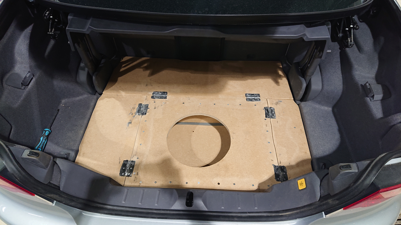

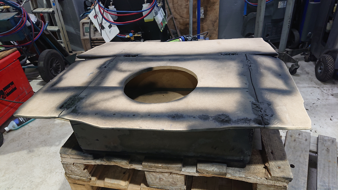

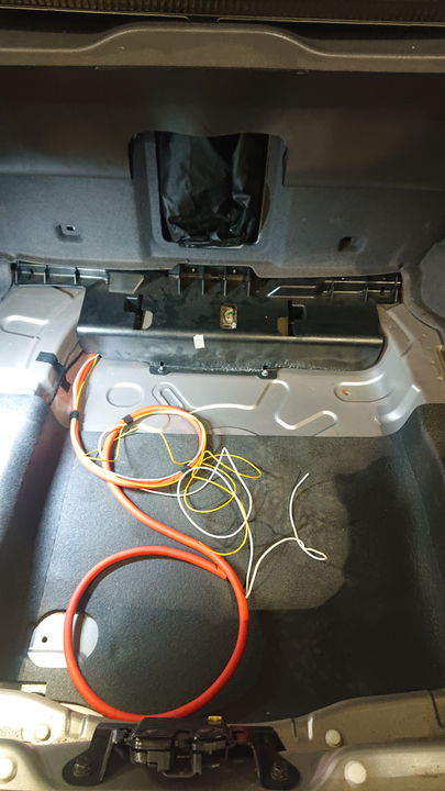

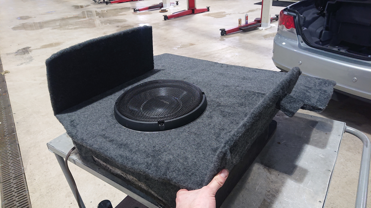

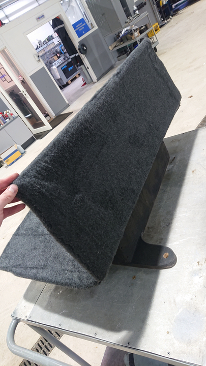

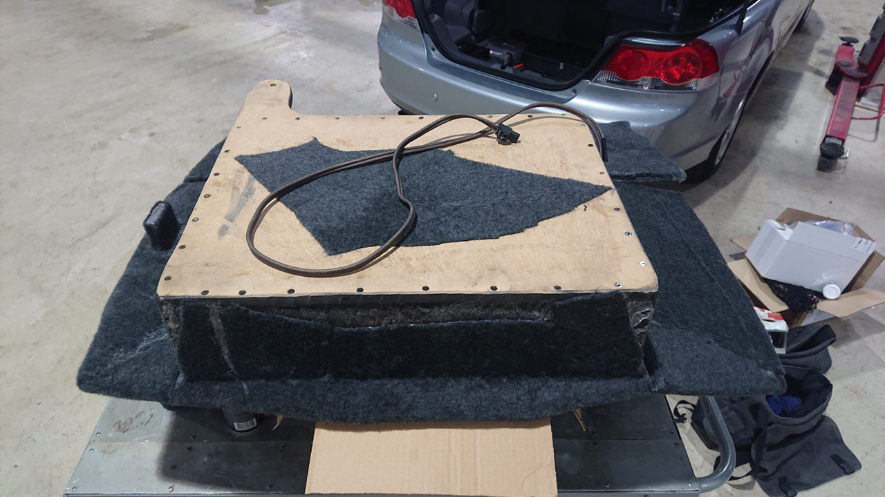

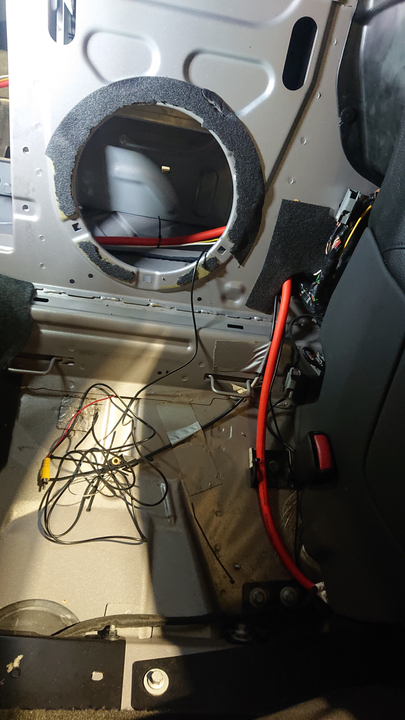

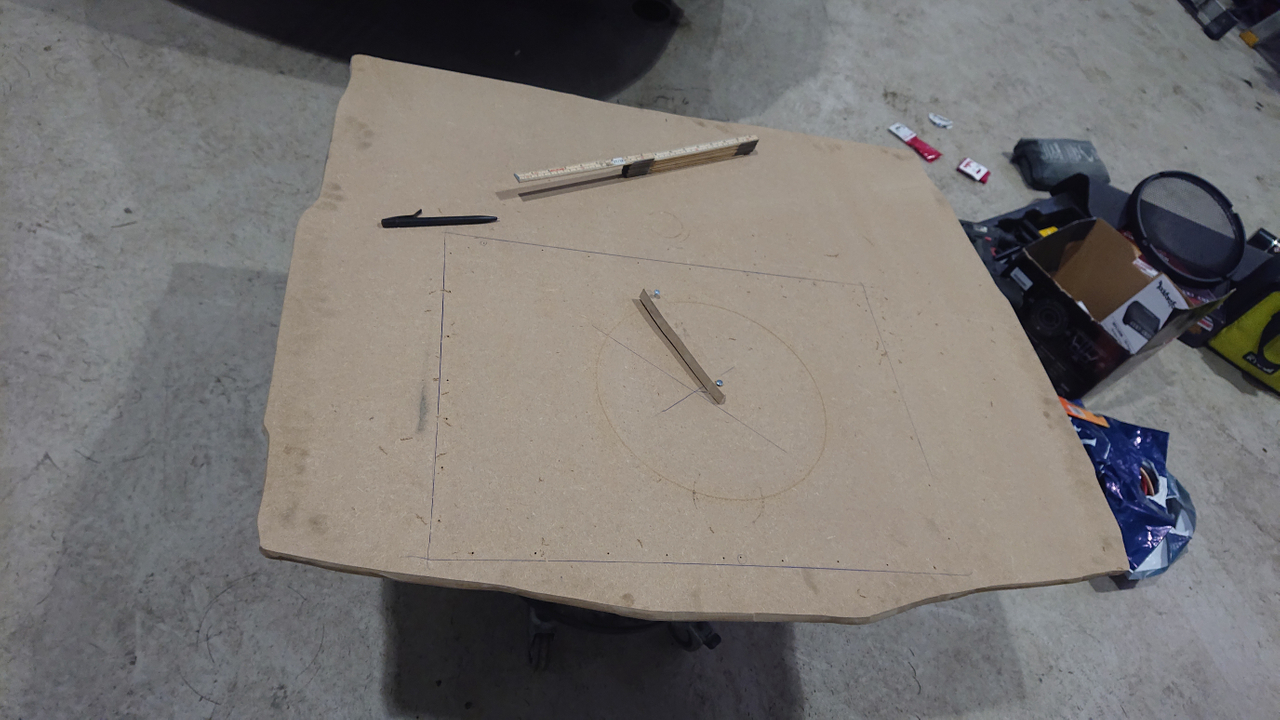

    under arbeid...
    under bygging.
    kabling lagt bak

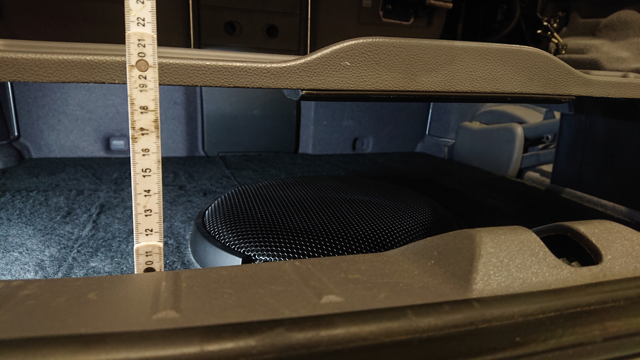

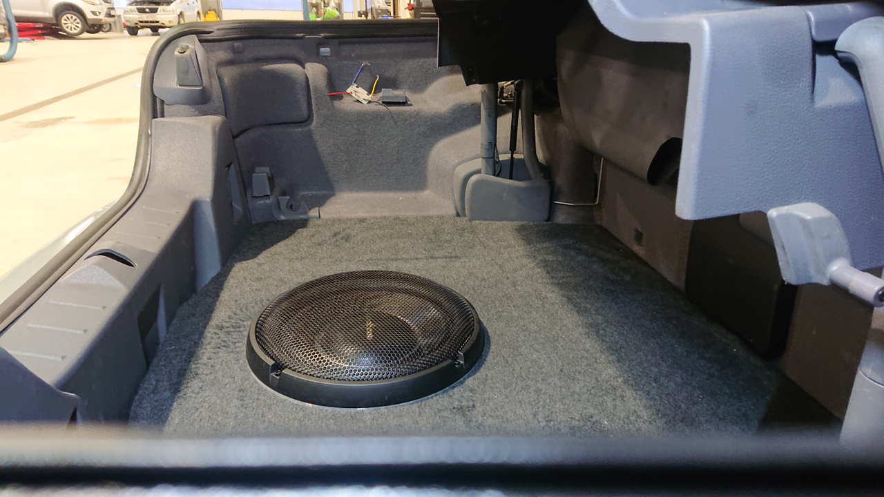

    ferdig resultat med 12" Rockford Fosgate Power subb. denne er typen slim, så trenger bare å bygge 15-16cm dypt. og lydmessig... VELDIG bra og kraftig bass. Fyller cupen enormt! anbefales på det sterkeste de som har lite plass.
    Vekt totalt? gjett... med kasse og element ferdig bygd og trekt opp. knappe 21kg! bygd med 16mm MDF.

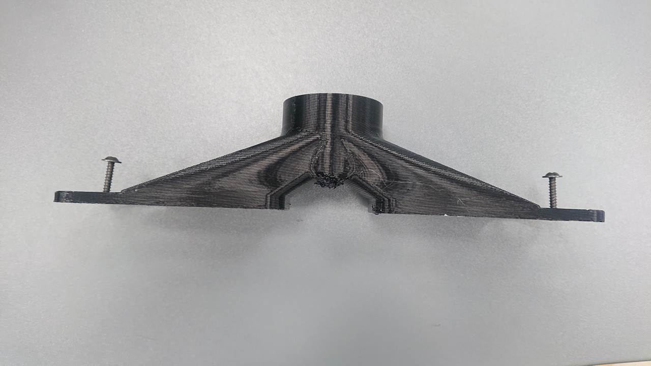

    5.427

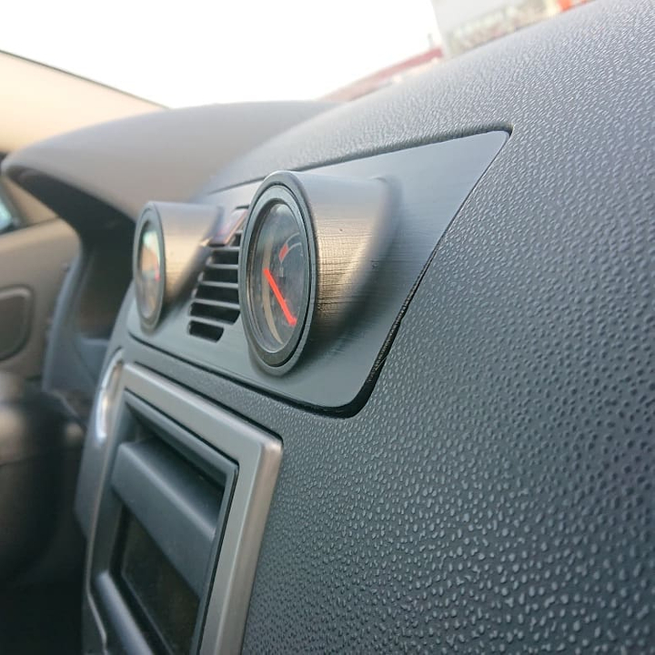

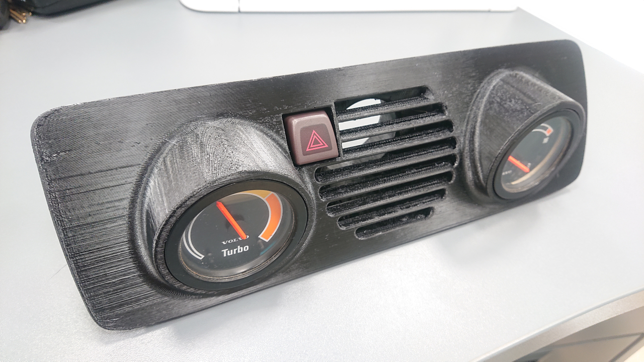

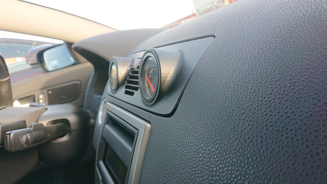

    da er bolt on instrumentholdern klar for både salg og bruk i min egen bil. tok bare et par kjappe lakkstrøk for å se hvordan det ble. skal inn med singeldin 8,8" android enhet der når den kommer i posten så tok det ikke så nøye med sliping og filler og skikkelig lakk når jeg bare skal se hvordan det blir nå for å få Promotion bilder til salg
