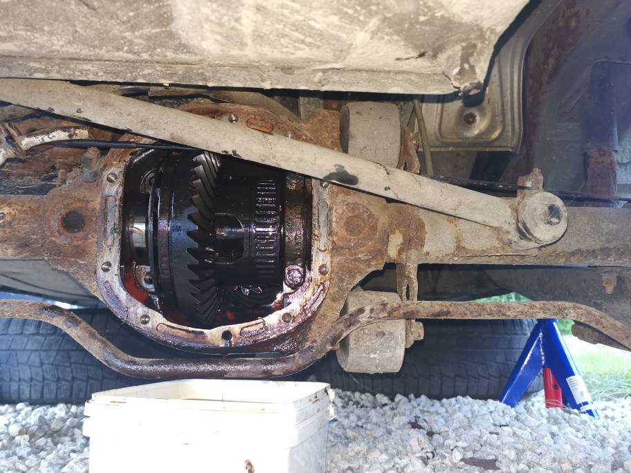

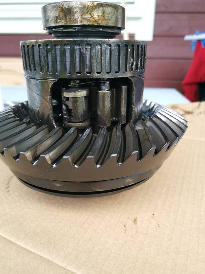

    Ikkje synet eg forventa når eg tok av lokket på delebilen sin diff. Blei testa at den spann på begge ved henting så forventa en slynge. Står p1216453 på aksling.
    1041 sperre i følge dinna men ser ikkje loddet?

  8. #83
    Registrerte brukere Kjapp1 sin avatar
    27. juli 2016
    Bestlandet
    171
    Diff plukket ut, sveiser loddet i helga. Så reknar eg med eg nesten må flytte over heile bakakslingen etterpå, eller går det om eg flyttar over shims? Blitt fortalt litt forskjellig.

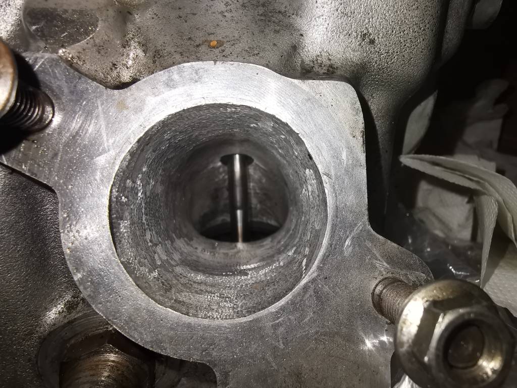

    Kjem skikkelig oppdatering.... Til slutt
    I mellomtiden kan eg jo spør om noken hugsar kva "navlestrengen" på blokka mi er til?
    Sent from my VOG-L29 using Tapatalk
    Build it, tune it, race it, break it, fix it... Repeat
  20. #91
    Registrerte brukere vangsfreaken sin avatar
    08. des. 2013
    hamar
    2.481
    Det er en motorvarmer

  23. #93
    Registrerte brukere Benjamin sin avatar
    09. okt. 2016
    Østfold
    818
    Sitat Opprinnelig postet av Kjapp1 Vis post
    Jeg anbefaler å la den driten stå i blokka. Vis innsiden av den pluggen ramler av på innsiden av blokka når du fjerner den så blir det et helvette å få den ut igjen
    1990 Volvo 240
  24. #94
    27. juli 2016
    Bestlandet
    171
    Sitat Opprinnelig postet av Benji Vis post
    Har ikkje sett so mykje på det (enno) men hadde tenkt å byte ut med std frostplugg. Er strippet ned til bare blokk og veiv no (siden alt anna skal bytast) så burde vel vere ok å røske ut?

  25. #95
    09. okt. 2016
    Østfold
    818
    Hmm i teorien så skal det være det. Men min satt dønn fast. Måtte borre den ut. Når pluggen først løsnet så datt innsiden av driten av når jeg skulle ta den ut hehe

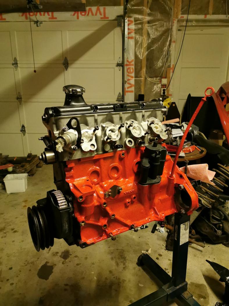

    Tja, prøve å lage ein litt skikkelig post her då.
    Har gått (veldig) mykje i jobbing siste månadane, med prosjekt spredt utover vest- og sørlandet, men har roet seg litt.
    Sprutet har eg ikkje gjort noke særlig med, men det og 850cc dysane ligg og ventar til eg får laget skikkelig ledningsnett (og skilt ut det originale ).
    Delebilen blei ribbet og sendt til dei evige jaktmarkar. Gjekk godt i pluss og satt i tillegg igjen med sperre, underspylt blokk og forstilling (samt div småtteri).
    Blokken har blitt strippa ned, vasket, malt, honet, fått HPO rådar og dreide stempel. Snart blir alle pakningar/tetningar bytet i same slengen.
    Oppå den skal ein 530 topp som i følge han eg kjøpte den av (til røvarpris, lønnar seg å lagre søk på finn) har vore portet og overhalt av scimec, med oppgraderte ventilfjøre (desverre std dim ventilar) og A-kam.
    Eg må nok fikse ein sterkare kasse i løpet av vinteren. Har tilgang på ganske ok sveiseutstyr og ein med litt erfaring, men usikker på om vi innehar kompetansen og utstyret for å sveise om sjølv.
    Vasket, innmat skal monterast.
    Toppen på for litt motivasjon.

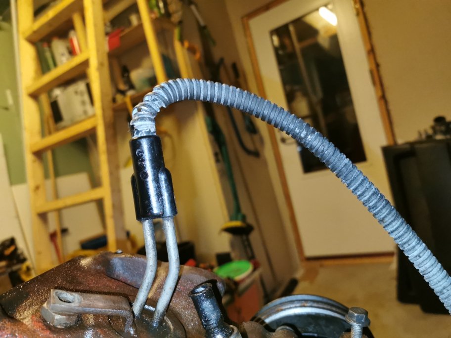

  30. #99
    27. juli 2016
    Bestlandet
    171
    Burde tenkt meg so langt ja
    Gjengane er vel 1/4 npt frå det eg fant. Tenker å legge slangen på utsia av turboen.
