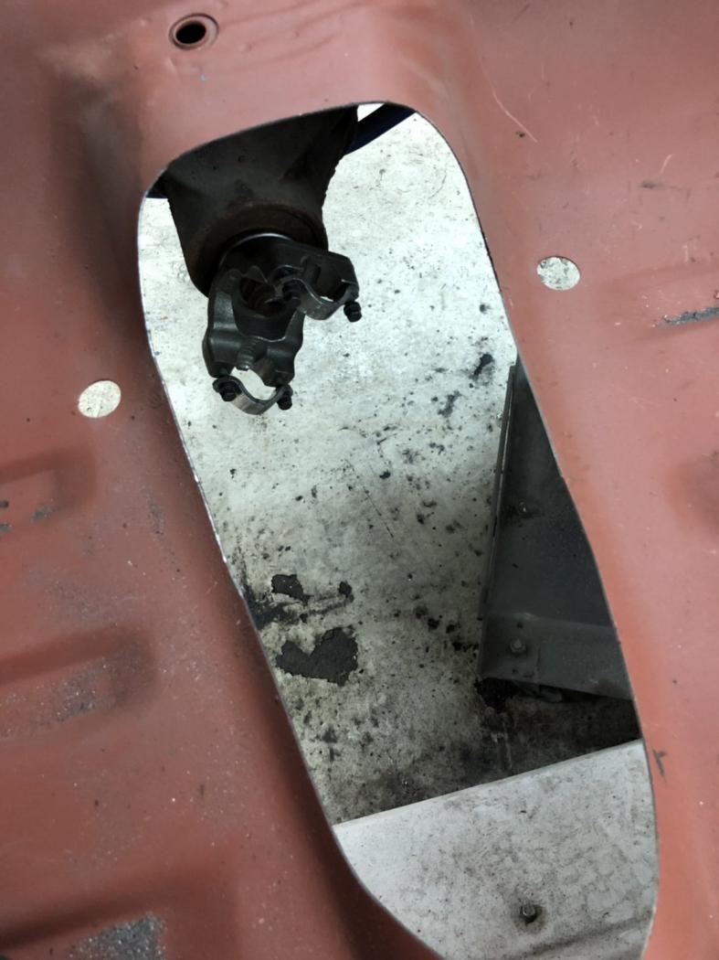

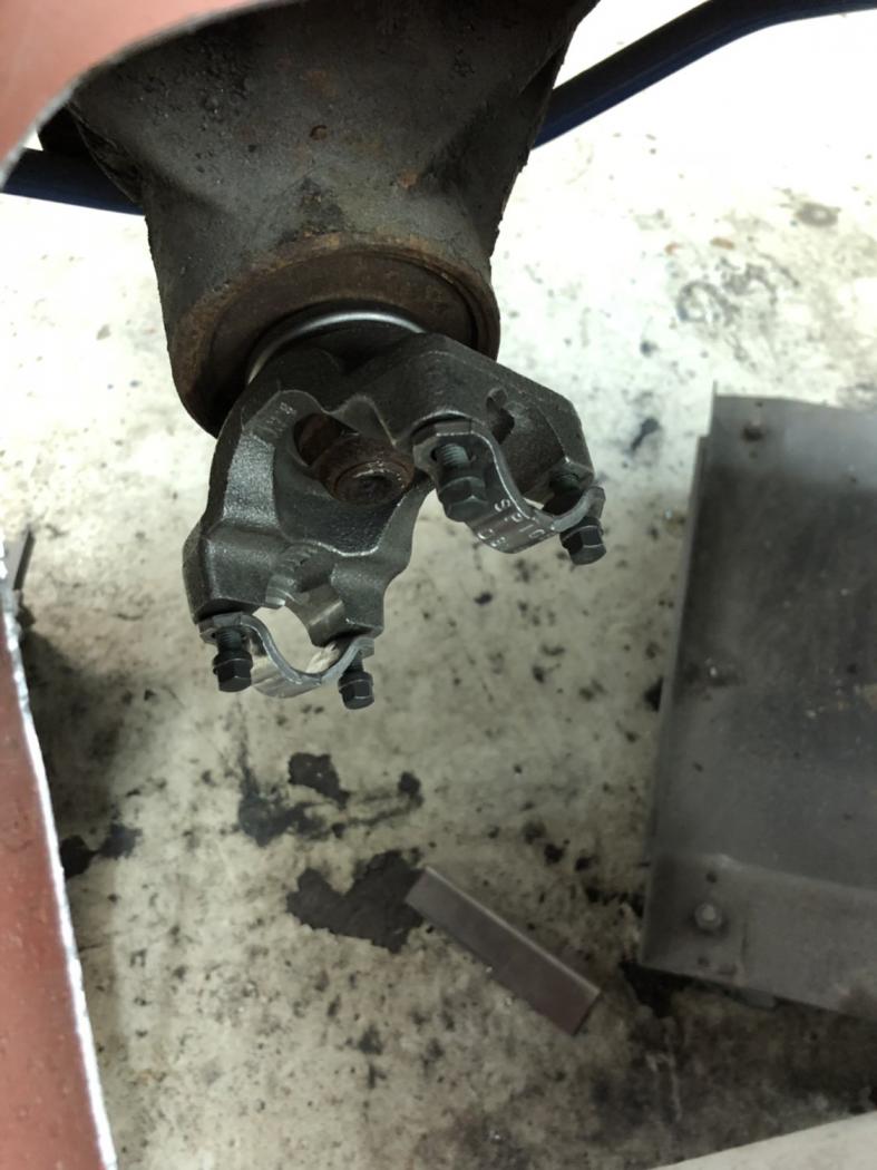

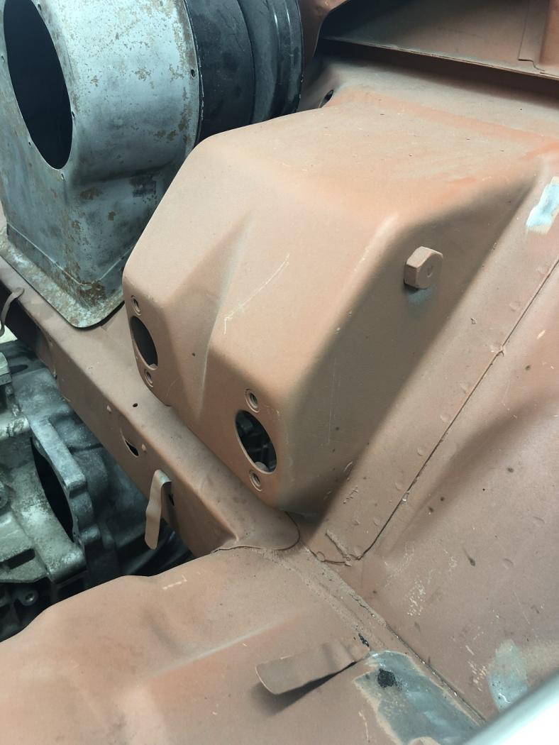

    Første jeg har gjort etter all støvtørking er å bytte yoke på bakaksel. Nå skal det måles og bestilles one-piece mellomaksel. Så blir neste steg å bygge om hele tunnellen for å få plass til greiene. Tenker å gå for aluminiumaksel siden jeg har litt knappe vektreserver mtp godkjenning. Noen som har noen erfaringer med aluaksel?

    Bestilte du ny yoke på mål eller fant du noke som passa rett på?

    Fant yoke som passa ja. Kurrant vare virka det som.

    Her er litt mer fotografier av yoke.

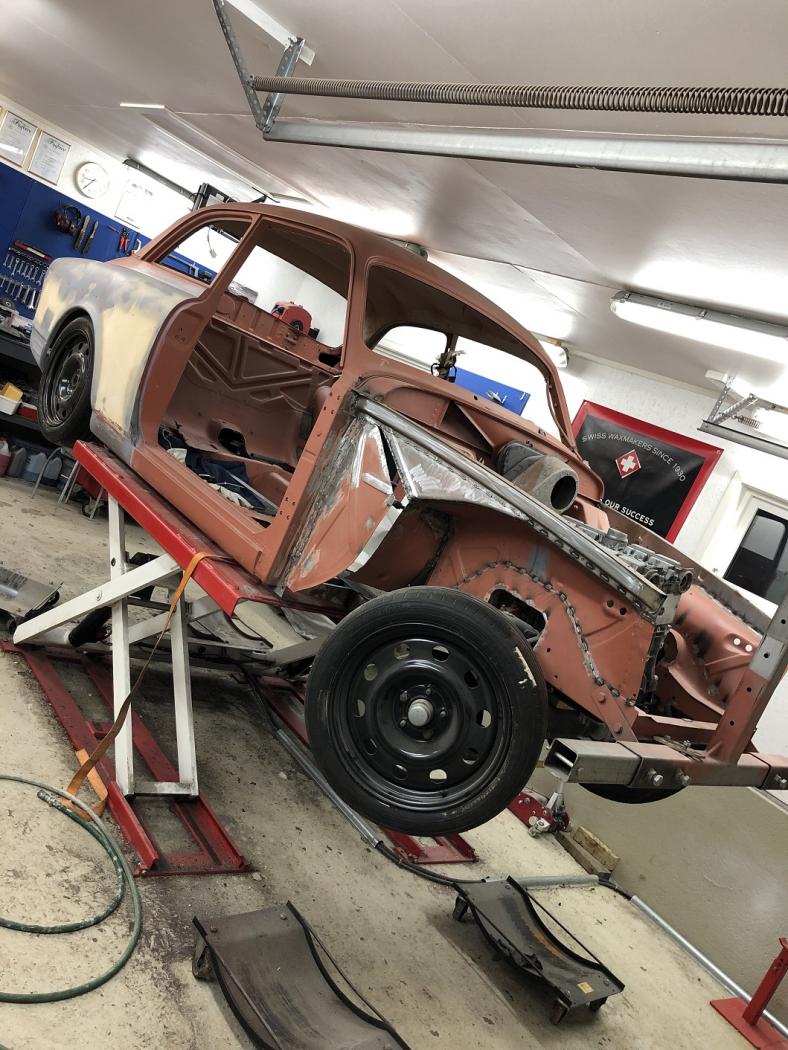

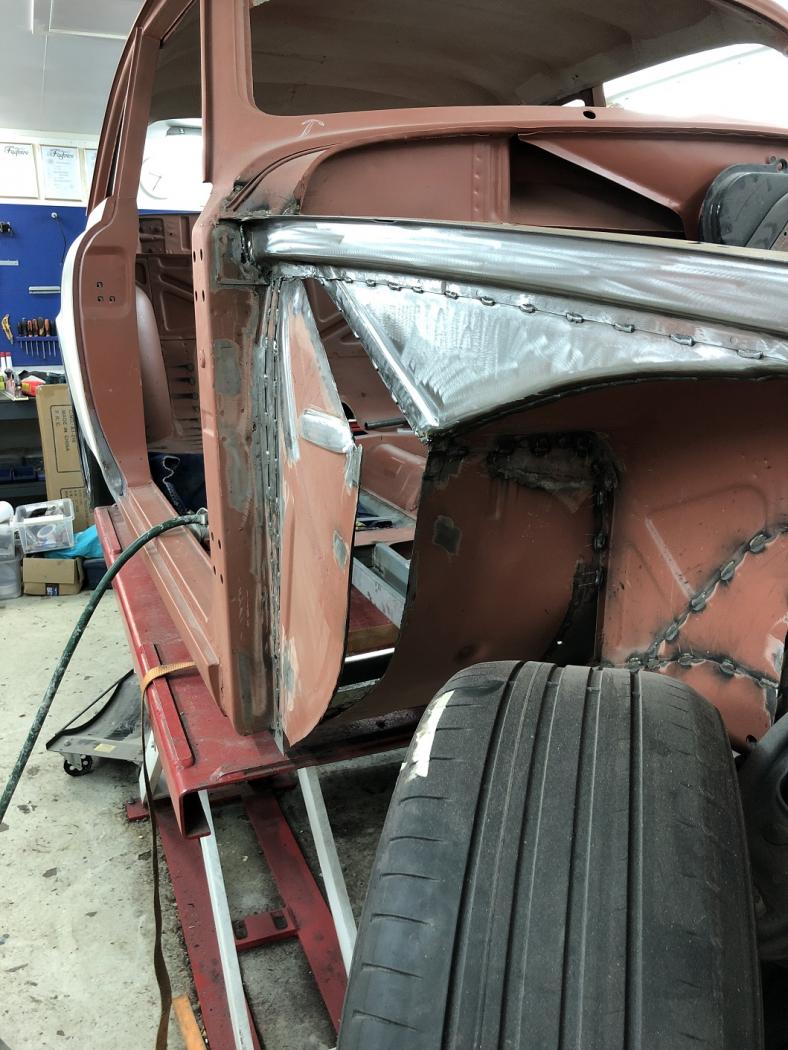

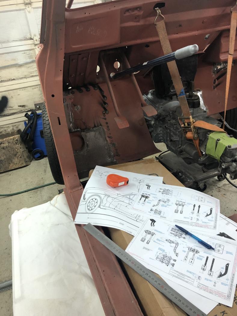

    Da kommer det endelig en liten oppdatering fra meg, etter en veldig lang stilleperiode her i tråden.

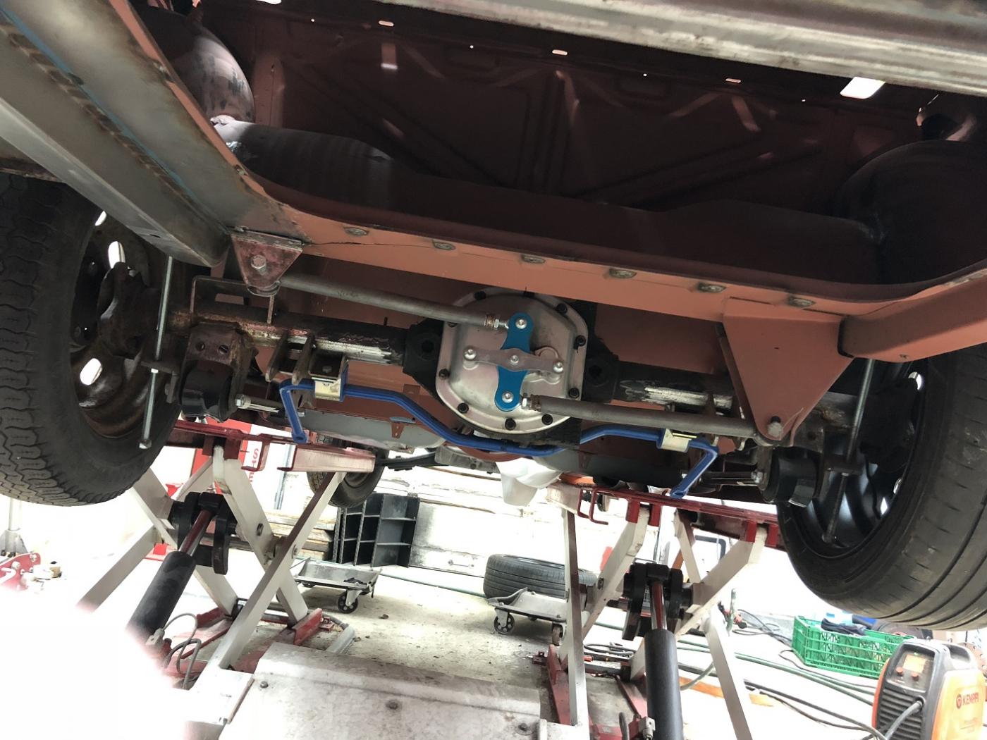

    Begynner med noen bilder fra arkivet. Er vel datert 2018 dette bildet også. Her har jeg begynt å utvide fotbrønnen på passasjersiden. Denne modifikasjonen gir mer plass til føttene nå som girkassetunellen blir bredere. Samme er allerede gjort på førersiden.
    Der står hun. På topp!

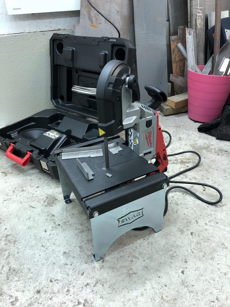

    Dette er en av de beste verktøyinvesteringene jeg har gjort i senere tid. Milwaukee håndholdt båndsag, med bord fra SWAG offroad. Denne skjærer stålplater som smør. Også tykkere stål går bra. Så nå har jeg redusert bruken av vinkelsliper kraftig og slipper så mye gnister og støv. Verksted blir ryddigere og lungene jubler.

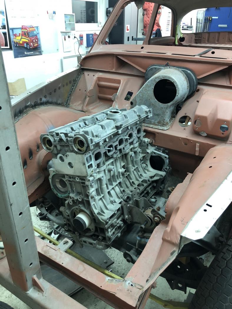

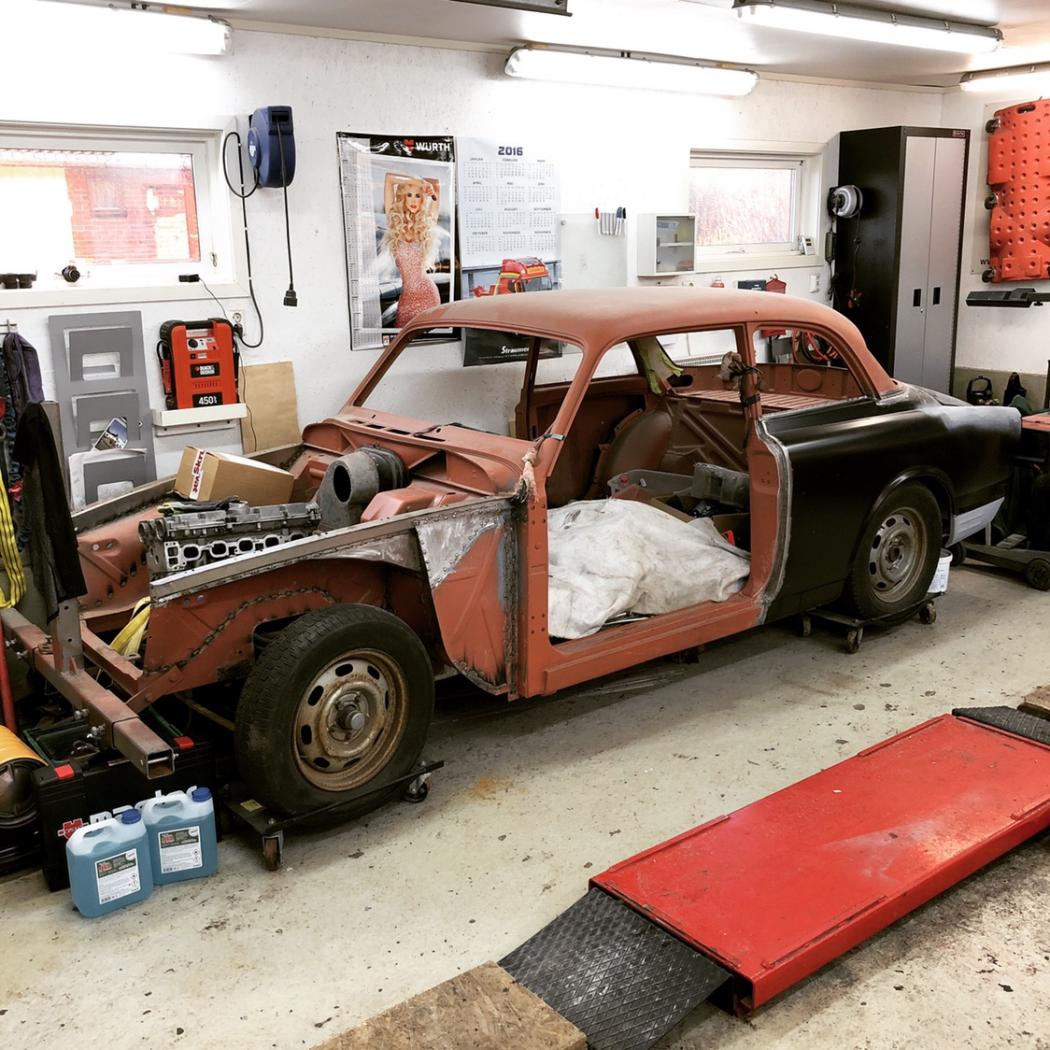

    Et lite glimt fra maskinrommet. Gleder meg til å fortsette med tilpassinger her. Bygging av grenrør og annet kos kommer etter hvert.
    Et stemningsbildet der bak. Her står det stort sett igjen litt arbeid på festene til watt-link og helsveising av braketter osv. Deretter skal aksling sandblåses og lakkeres/overhales.
    Litt planlegging av pedalstell. Planen er å få inn separate sylindre for bremser foran/bak. Tilton er under vurdering, men får se om det blir ei komplett løsning derfra, eller om jeg custombygger hele greiene selv.
    Denne pedalboksen vil kreve en del ombygging. Muligens også litt bredding for å få plass til 3 sylindere.

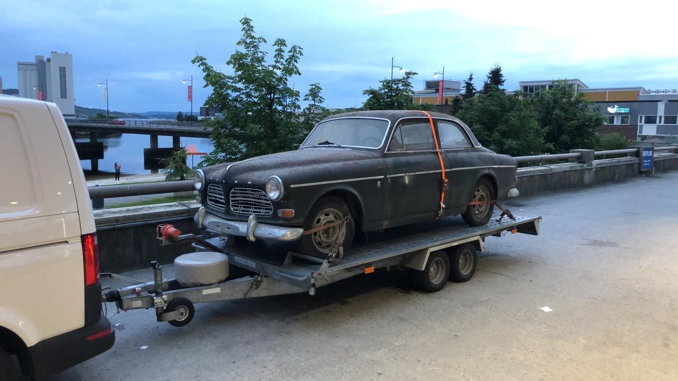

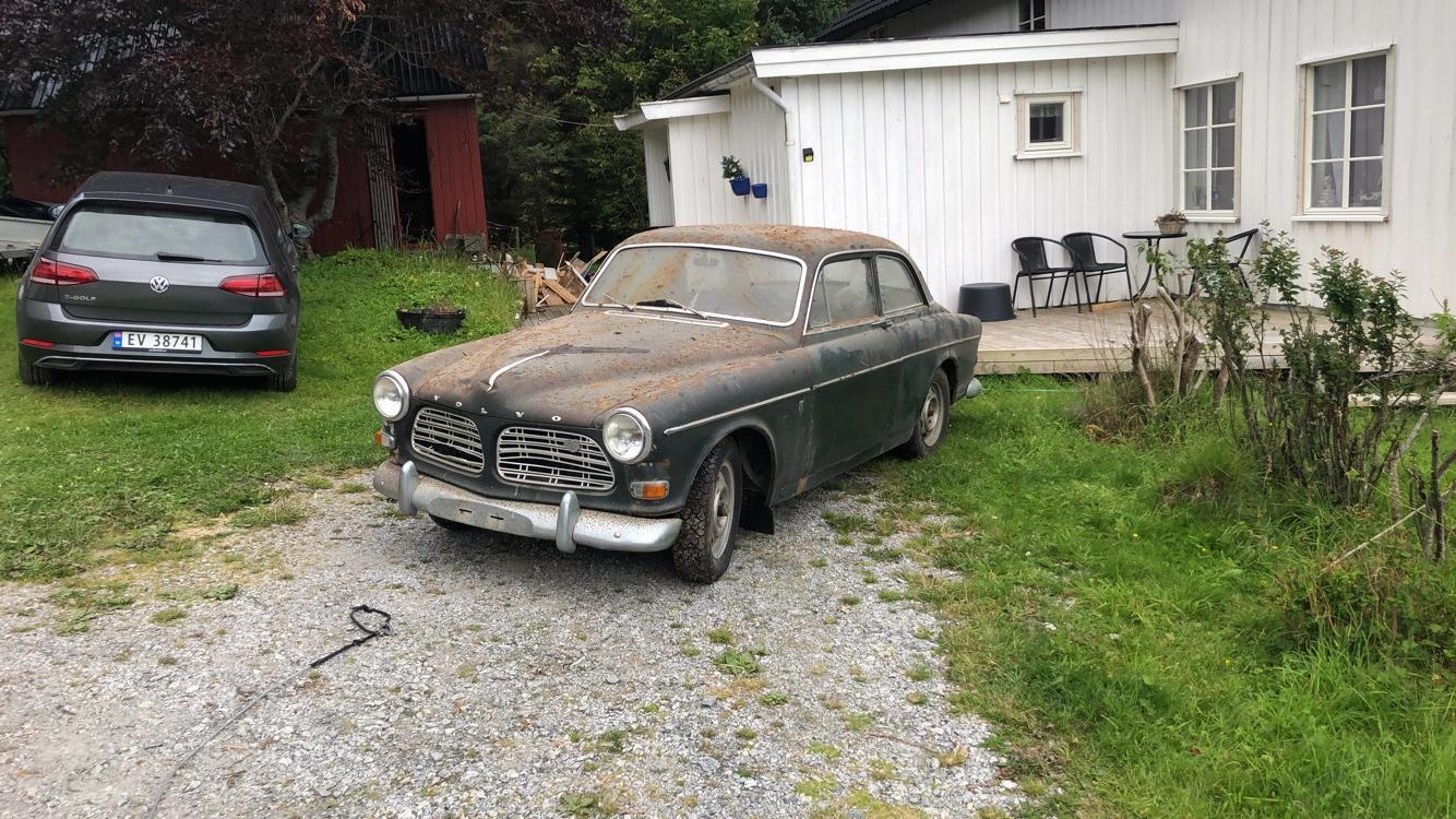

    Bildene fram til hit er tilbakeglimt fra arkivet anno 2018. I fjor sommer begynte jeg å drømme om bilen litt igjen. Konkluderte da med at jeg mangler masse smådeler som blir arbeidsomt og dyrt å fremskaffe. Begynte derfor å se litt etter delebil. Plutselig dukket det opp et kurrant objekt ikke så langt fra der jeg bor. Dette er en 1967 modell, slik som min. Den er klin orginal og har stått urørt i et fjøs siden tidlig 90-tallet. Et skikkelig barnfind med andre ord, men med en hel del rust. Bilen inneholdt masse tidsriktig godteripapir osv. Det vekket gode minner fra barndommen.

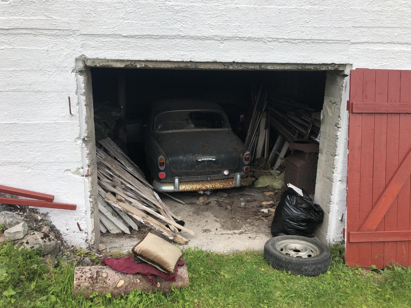

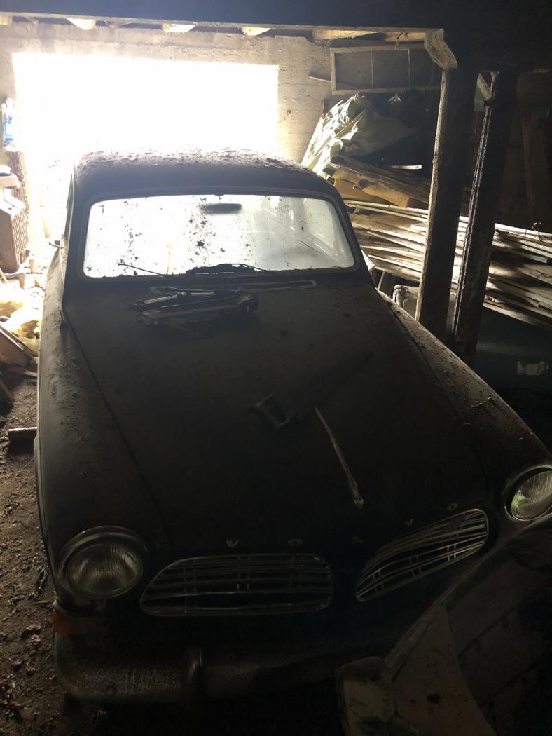

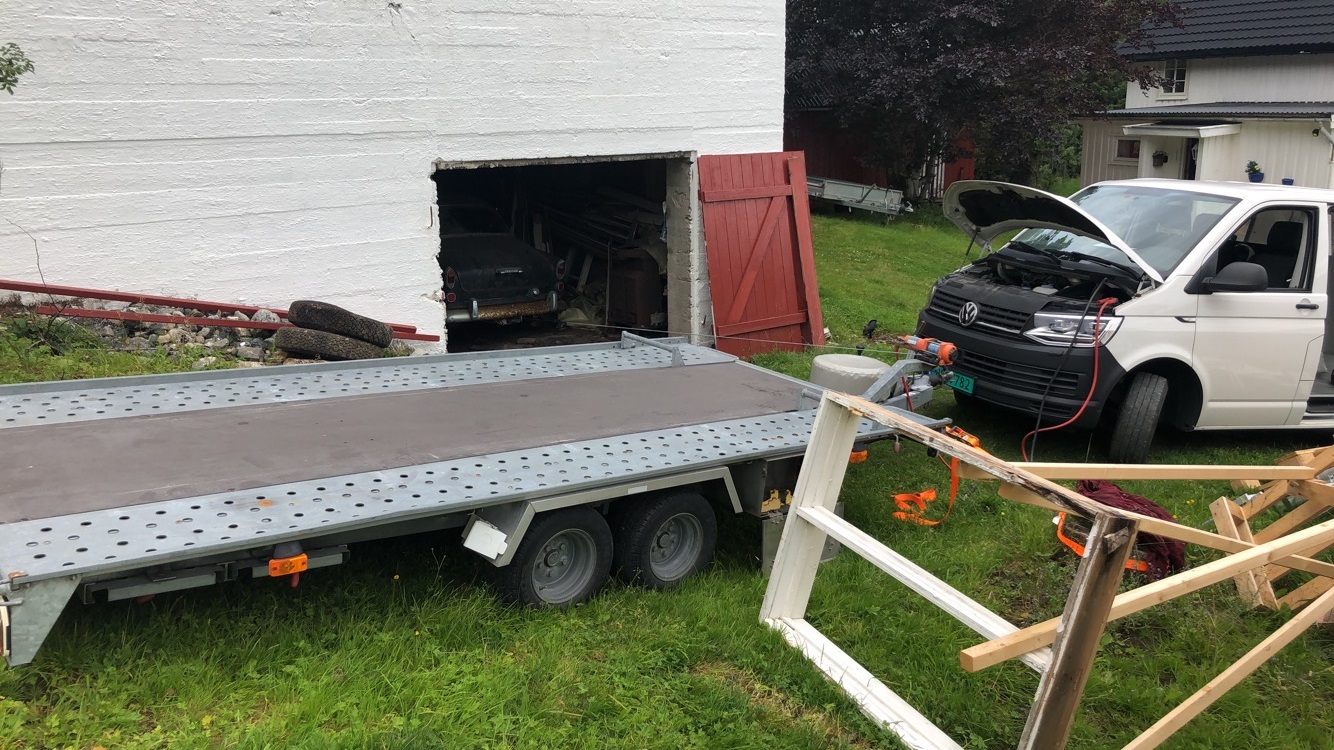

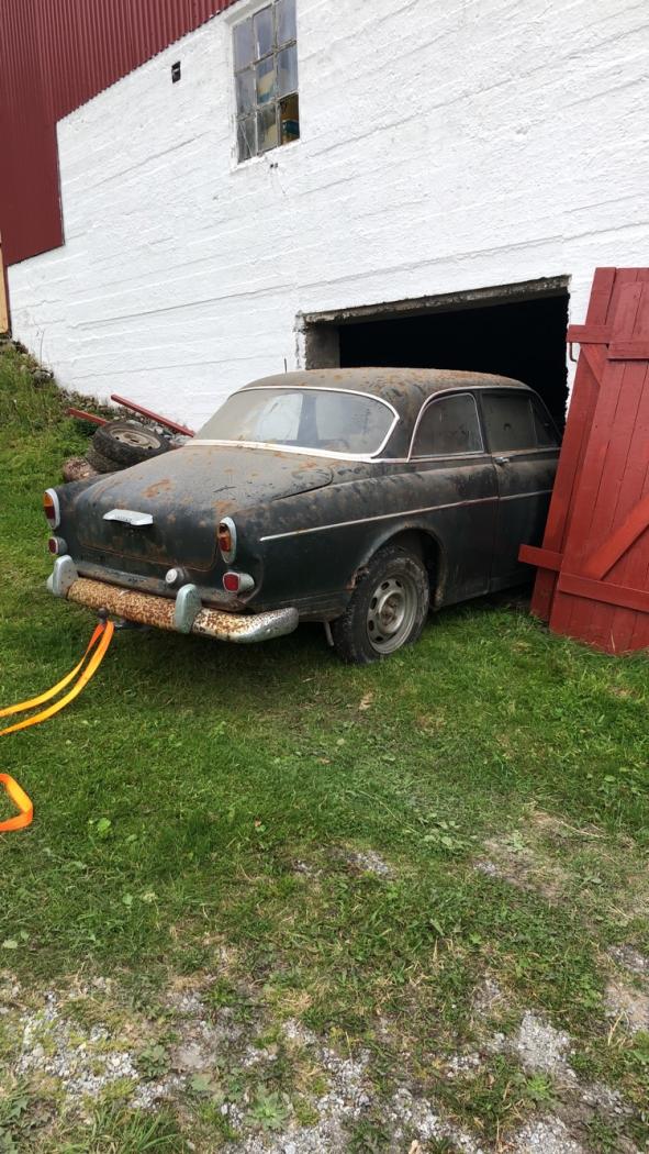

    Det var litt av en jobb å få bilen ut av fjøset. Håndbrekk og bremser som hang. Flate hjul osv. Etter mye om og men så fikk jeg winchet den ut. Fortøyde hengeren med jekkestropp i ei rot, så brukte jeg winchen til å trekke den ut.
    Første dagslys bilen har sett på nesten 3 tiår.

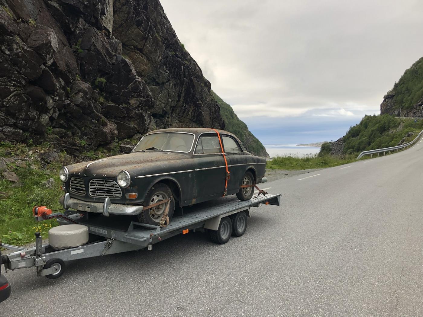

    Hjemreisen fra Fosen gikk gjennom vakre landskap. Fant ut at dette var en fin plass å stoppe for å sjekke stroppene.
    En kjapp stopp i Steinkjer for en matbit, sent en fredagskveld. Som vanlig kommer folk bort og prater når man kommer med en gammel bil på slep. 😊

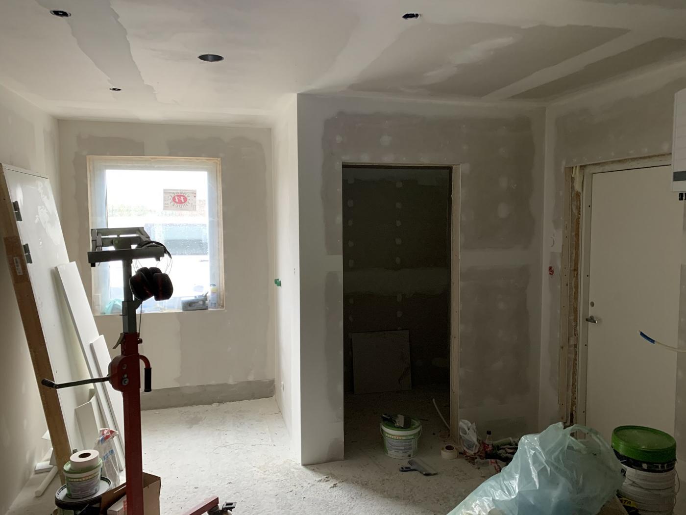

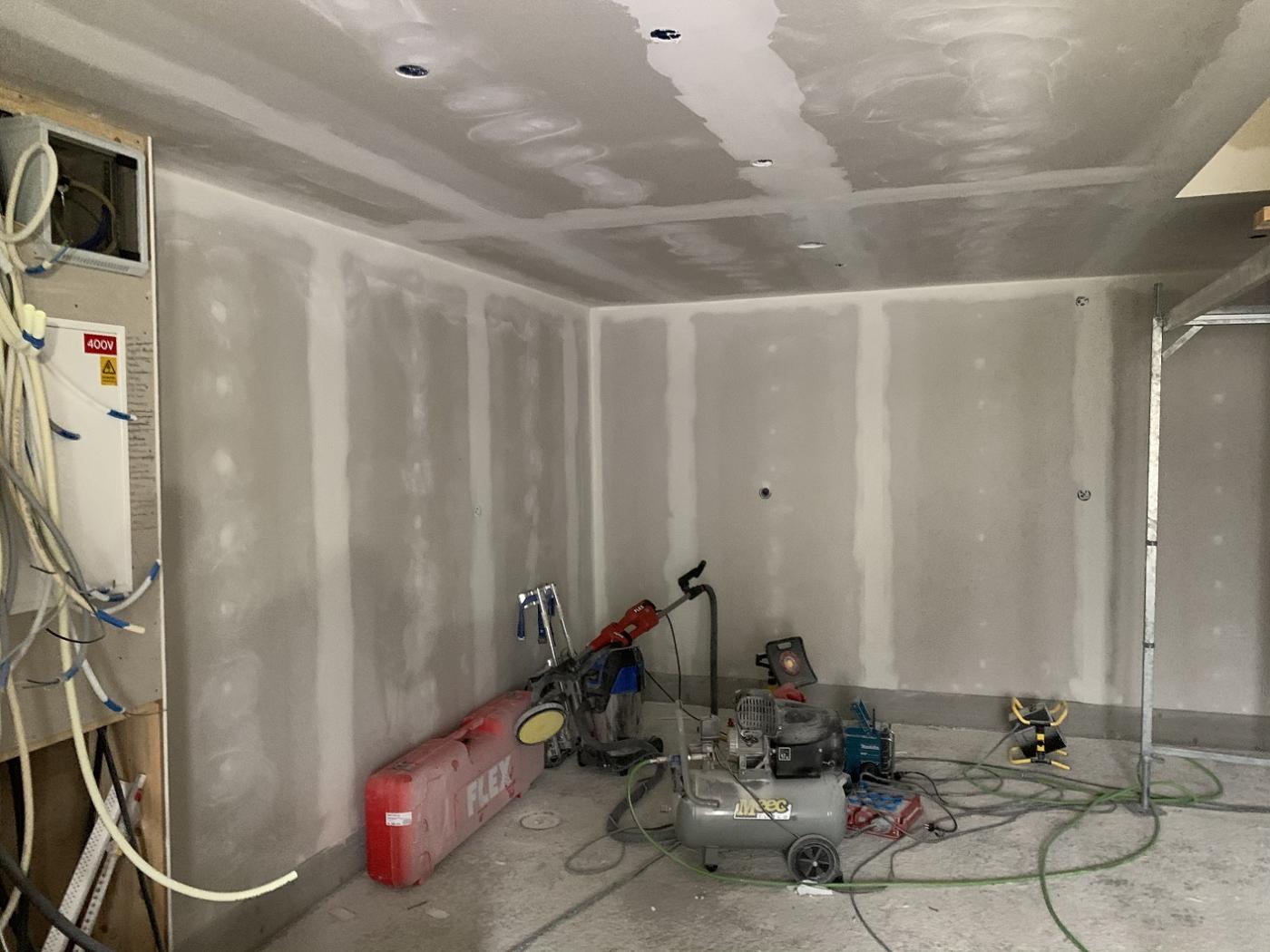

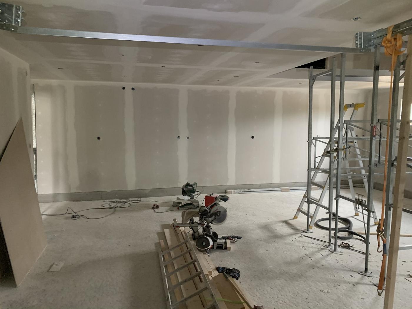

    Isteden har jeg prioritert å få ferdig garasjen innvendig. Slik at jeg kan få flyttet inn Amazonene. Dette bildet viser 2.etasje. Jeg har loft på 2/3 av arealet, samt en messanin i området med høyt tak. Dette bildet er tatt fra messaninen. Om jeg teller med alt av gulv i 1. og 2. etasje, så er vel det totale arealet ca 170kvm. Garasjen er bygget like tett som et bolighus, så da må jeg såklart ha balansert ventilasjon og. 😊 Det nærmeste rommet der hvor det er masse Glava er det som skal bli finverksted/lager. Her blir det arbeidsbenk og lagt til rette for elektronikk, finmekanikk, 3D printer osv…
    Dette rommet blir mancave. Der blir det rustikk/retro stil med kjøkken, bar og sittegruppe. Dette rommet er klart for maling nå.
    For et par uker dro jeg på sjøen, skal hjem igjen til påske. Status før jeg reiste var at jeg har igjen ca 1-2 dager sliping i 1-etasje. I 2 etasje er det ca 1-2 dager jobb før det er ferdig malt.
    Det lille rommet ved inngangsdøra er do. På veggen bak do’et så blir kran og vaskekar. Helt til høyre i bildet skimter man inverteren til solcelleanlegget på taket. Solcelleanlegget har en effekt på 11,7kWp.

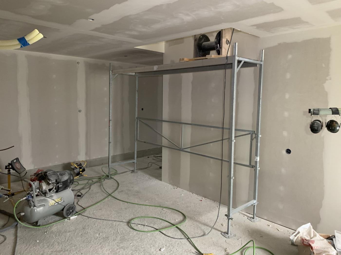

    Trappa opp til mancave blir der hvor stillasen står. Veggene er kledd med OSB og gips utenpå. Listefritt har jeg hørt er moderne, så da gikk jeg for det.
    Til venstre skimtes «teknisk vegg». Her er det sikringskap med masse KNX utstyr i. Rack skap for distribusjon av nettverk og lyd. Det går fiberkabel mellom rackskapet i huset og i garasjen. I garasjen er det lagt opp mange nettverkspunkter for IP-kamer’er, aksesspunkt, TV, PC, nettverksprinter, solcelleinverter, elbillader osv. Nederst i «teknisk vegg» skal røranlegget kobles opp. Her blir det samlestokker for varmt/kald vann og vannbåren varme. Varmeløsningen i garasjen blir viftekonvekter som er tilkoblet bergvarmepumpa som jeg har i huset.

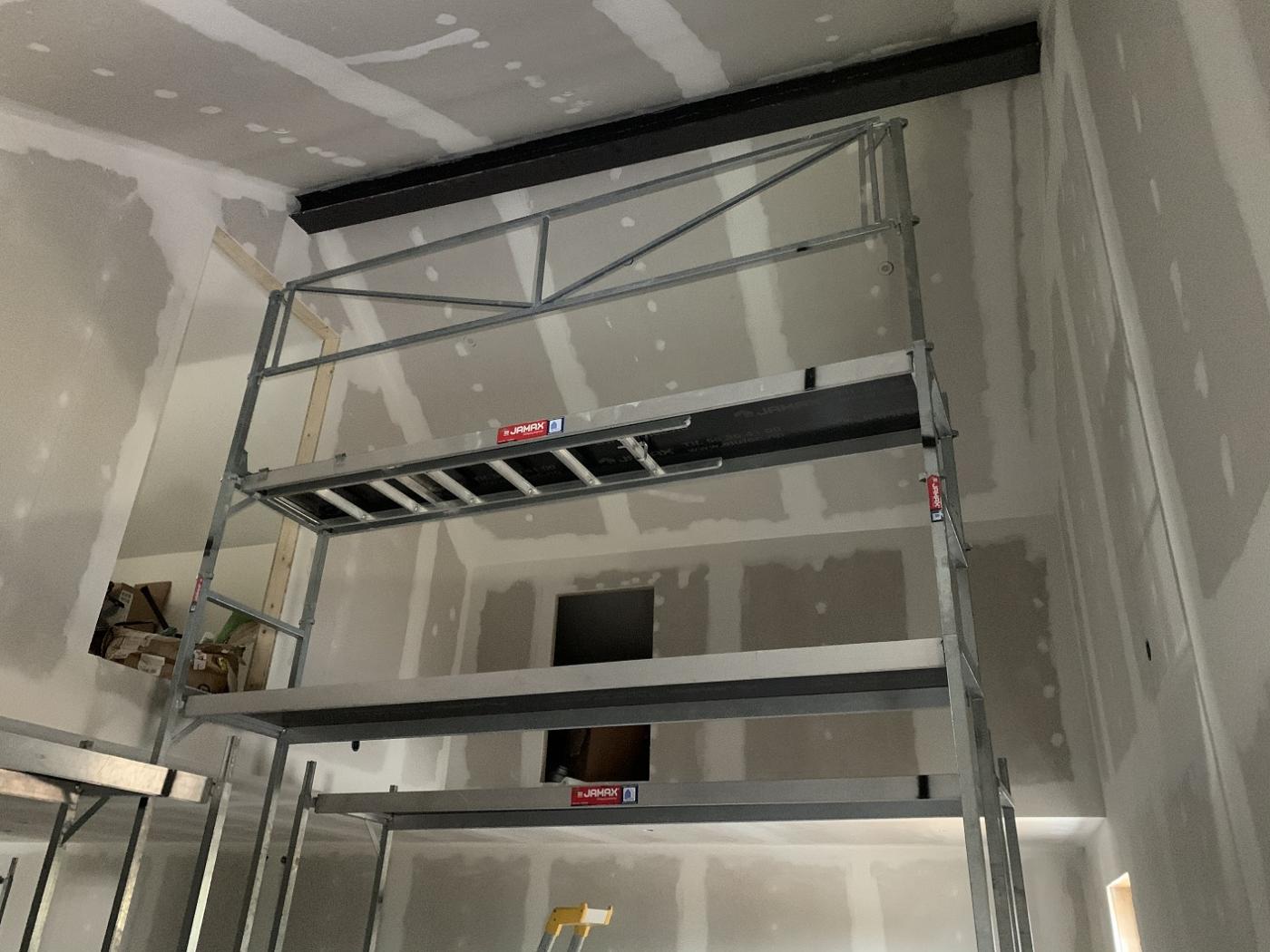

    Hoveddelen av verkstedet. Her er det laget nedfelling i gulvet for høytløftende sakseløfter. I taket blir det 24stk 60x60 LED paneler. Så her blir det nok veldig lyst, men det kan såklart dimmes sia det er DALI. Det ballet såklart også på seg litt brannvarslingsanlegg. Så det ble 4 detektorer, noen varmedetektorer og noen røyk.
    Jeg har ikke spart på stikkontakter. Så på ca. hver 180cm så er det stikkontakt. En del steder er det også 16A og 32A 400V trefasestikk.
    I den delen med høyt tak er det taksperrer isteden for takstoler. Her putta jeg inn en HEB160 slik at jeg kan bruke den også til løfting. I 2.etasje har jeg satt inn dør slik at ting som skal opp på loftet kan heises opp der istedenfor å presses opp ei trang trapp. Bjelken skal såklart males i farge RAL1003 slik som løfteutstyr bruker å være, samt merkes med S.W.L 0.5t. Der hvor det er ei lita dør vil det bli rom for ventilasjonsanlegg og trykklufttank blant annet.
    Borte ved porten blir det en kraftig spyleslange som er koblet utenom reduksjonsventilen. I tillegg tenker jeg å flislegge deler av veggen og lage opplegg for høytrykkspyler der.
    Så nå gleder jeg meg til å komme hjem igjen. Begynner endelig å se enden i prosjektet. Det vil si at det snart er klart for å flytte inn bilen. Når alt er malt, så skal gulvet avrettes og 100kvm med flis legges. I tillegg er det jo en god del rør og elektrisk som skal på plass. Håpet er å hente hjem bilen i mai.
