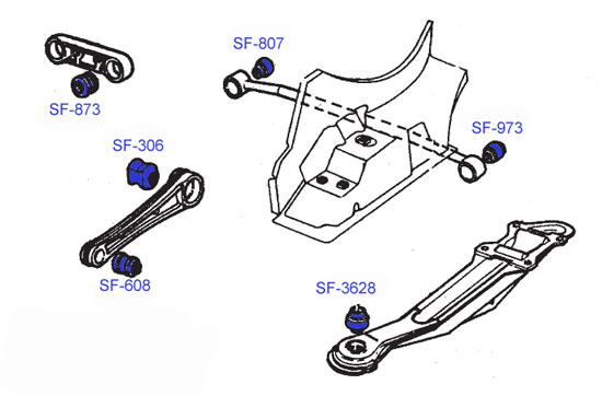

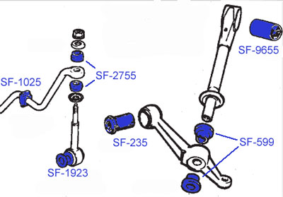

Noen som har et bilde der jeg ser akkurat hvordan og hvor mange foringer det er på 940? Foran og bak?![]()

Se i katalogen til kg trimning, ligger på hjemmesiden dems. Der er det sprengskisser

Står vel i haynes boka også om du har den![]()
TakkerVa ikke mange foringer som trengs, ivertfall bak
Specielt siden jeg ska fjærne orginale momentstag og brygga

Disse er fra : http://www.pedersens-racing.no/bil/Superflex/
Front:
Bak:

Me andre ord 4 foringer jeg trenger til bakstillingen![]()
