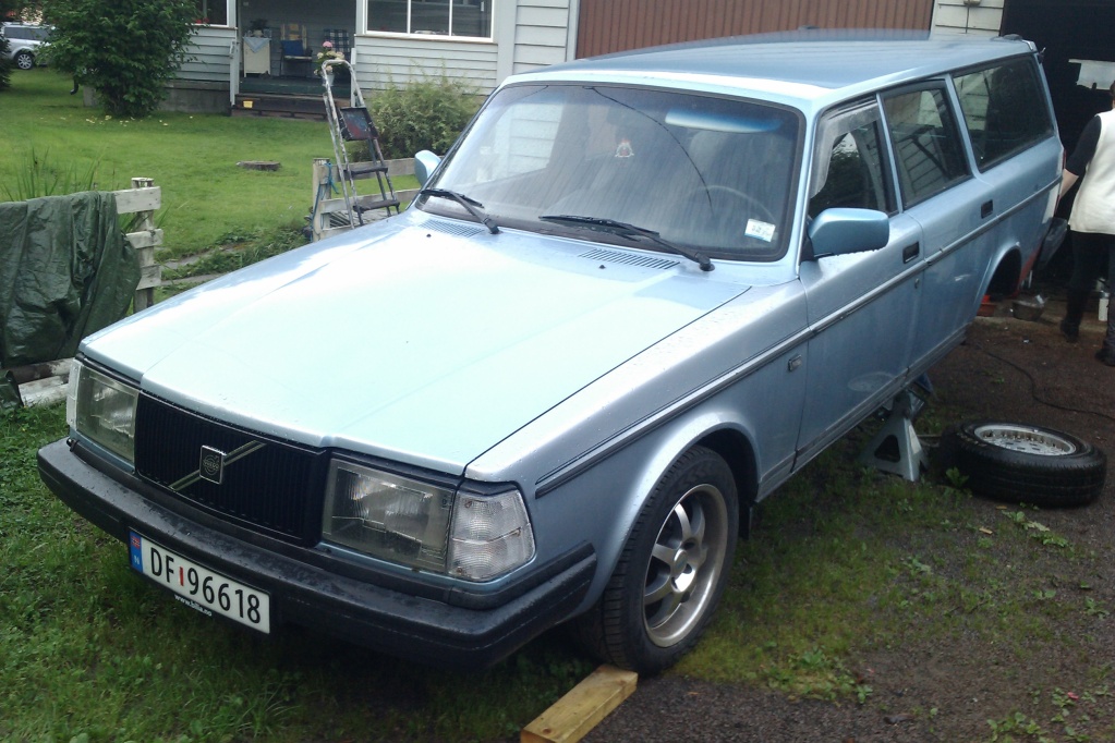

    sånn ser'n ut idag... 40 senk foran og orginalhøyde bak= stuk
    trur jeg må få ut hjula litt bak gitt. hehe

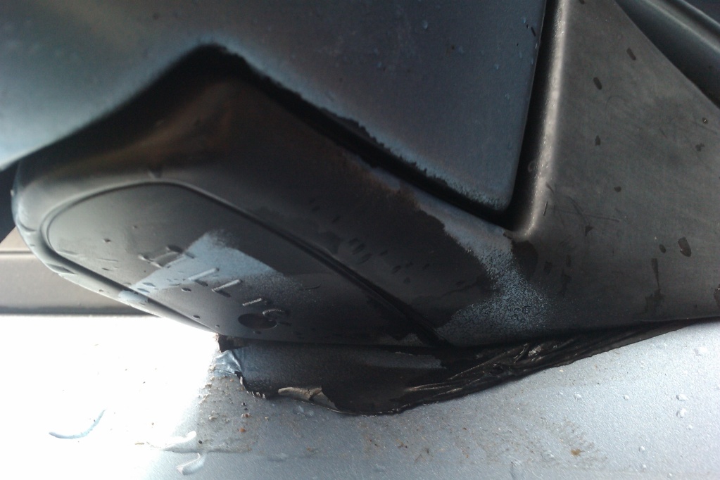

    Var en brøytekant som tok den i vinter driver å lager høl tel spredere og slikt! venter bare på grunning og lakk
    bare hyggelig
    uff da.. blir nok fin når du får den på att da

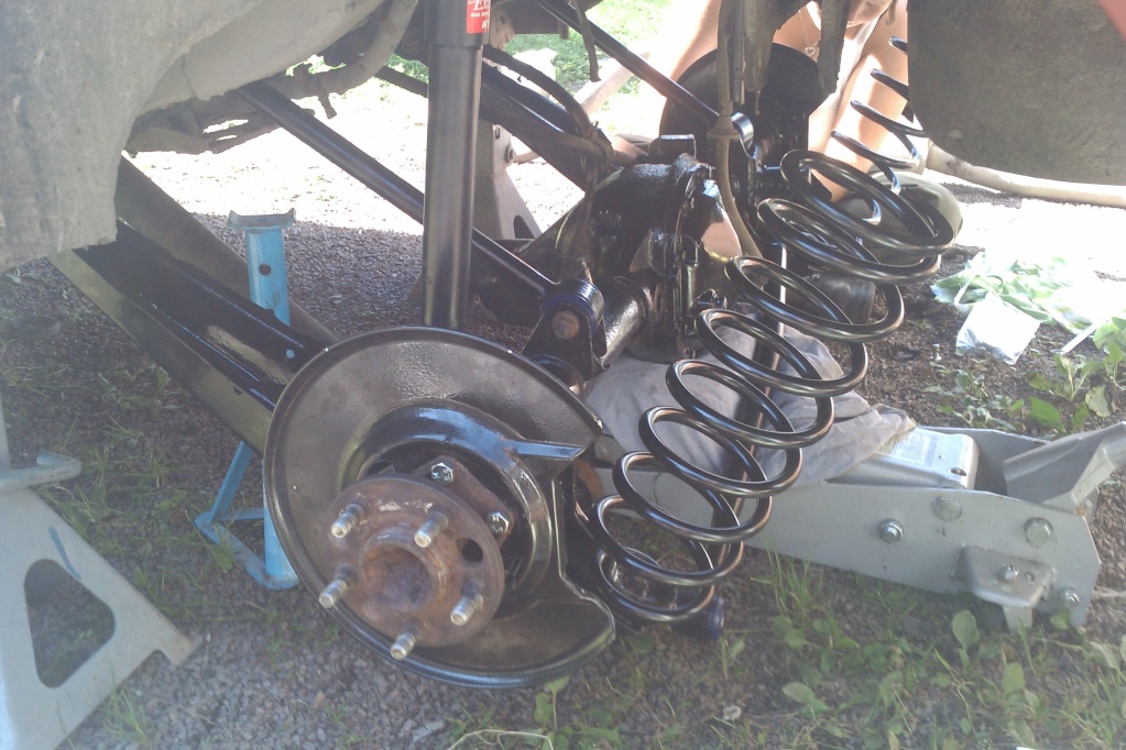

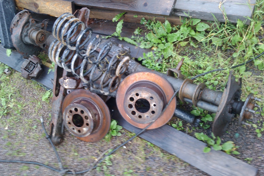

    kan jo legge ut bildene fra helrenoveringa av bakstillinga i sommer. dette var i forbindelse med at den skulle på eu! det har vert bytta bakaksel på bilen pga ras før jeg kjøpte bilen. Det forrige eier ikke gjorde var å sette på en aksling med 48 hulls speedoring, resultat: defekt speedometer og
    ABS
    -system men jeg handla en
    ABS
    -aksel hos en hyggelig kar i nittedal for 1000 lappen. med den i hus var dety bare å begynne å jobbe!!
    ligge ute å skru er noe dritt, men man tager hva man haver I guess....

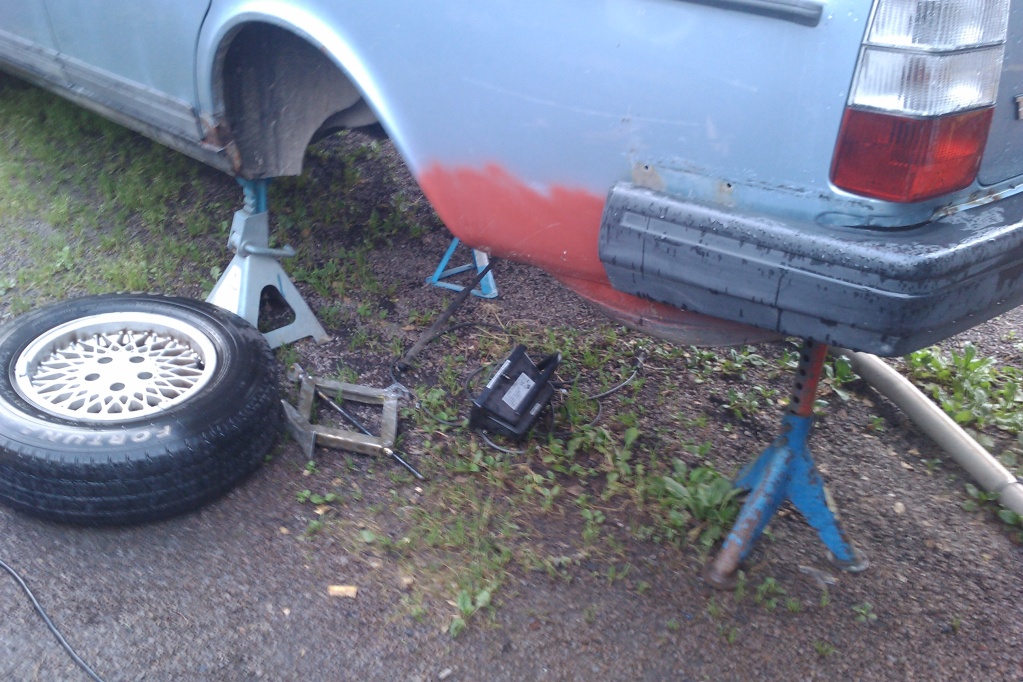

    sveisa igjen hull til lista under bakfangern. skal på no lakk der etterhvert. var et rusthull i hjulbrønn som også ble tatt...
    mer rust som må tas! skal btw ikke klage på denne bilen mtp rust! men dissa listene er noen rustsamlere etter min mening.

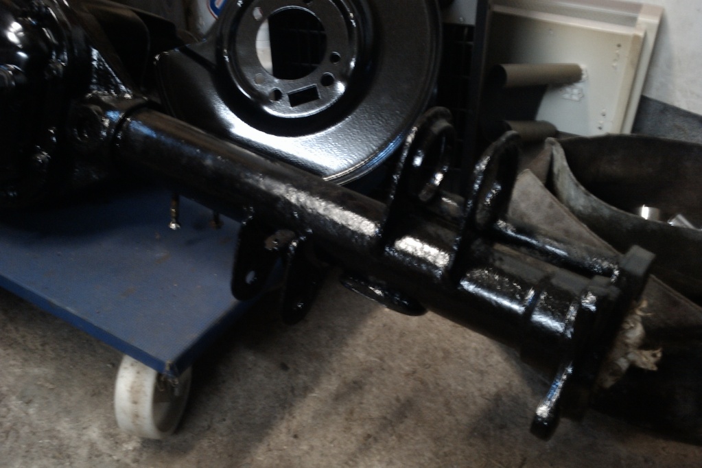

    da var skiten ute! alle stag og bruene skal pusses, behandles med syremelk og deretter males med benga! Benga FTW.
    gammal drit kan ligge å samle mer rust. hehe
    kengeruforinger som venter på nye hjem!!

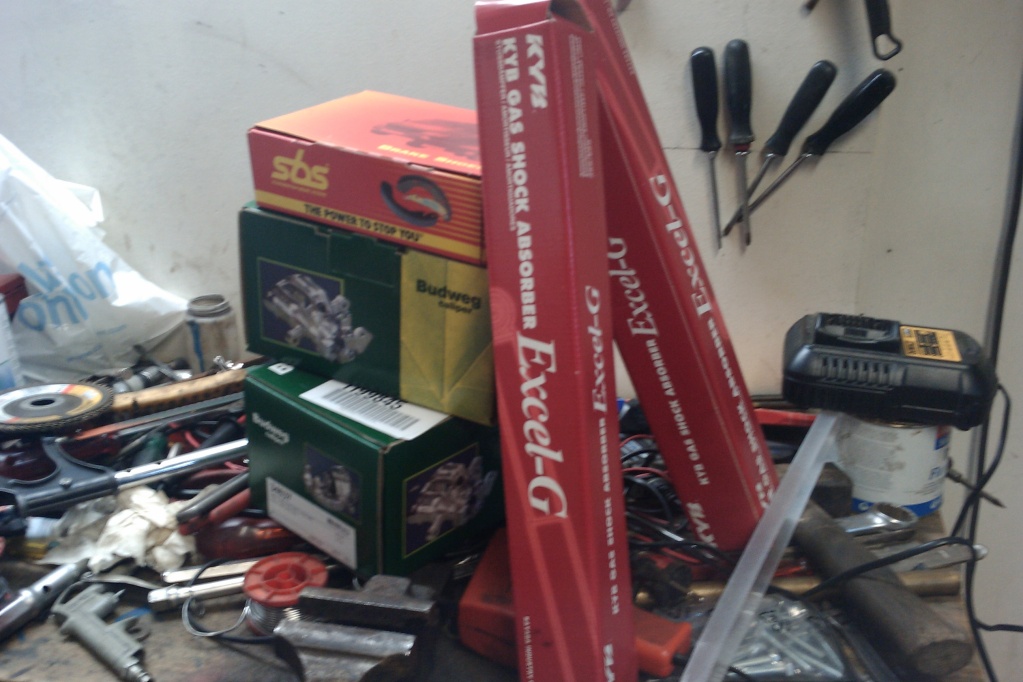

    flere nye deler som venter! de dempera skal oppgraderes altså. åpen for forslag der!?

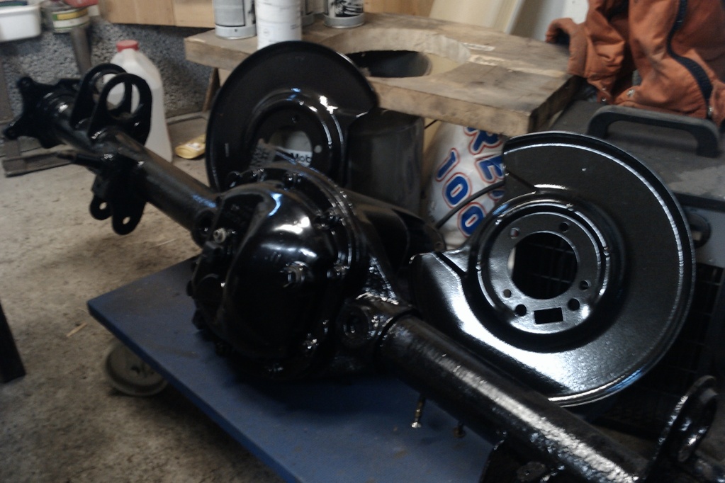

    Nylakkert aksling og bremseskjold venter...
    nylakka stag og bruer...
    "NY" bakstilling på vi inn!!
    to dårlige bilder av ferdig resultat
    bilen gikk igjennom eu-kontrollen uten en eneste feil! bilen er som en drøm å kjøre nå. tight og fint! har skikkelig kontakt med underlaget! ble også satt på helt ny 2" simmons eksos med katalysator pga eu. Blir grenrør og 2,5" uten kat igjen til sommer'n! det som satt på var det så dårlig sveis på at det var ikke noe å spare på... Co målinga på bilen var 0,07!?
    slenge med dama som er flink og shiner bakfangern min!
    pøs på med meninger!!!?!?!?!?!?!!!

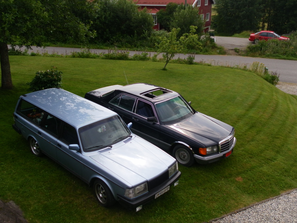

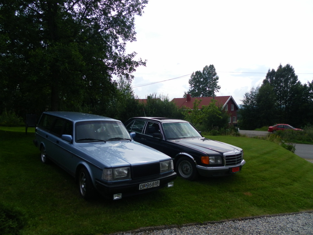

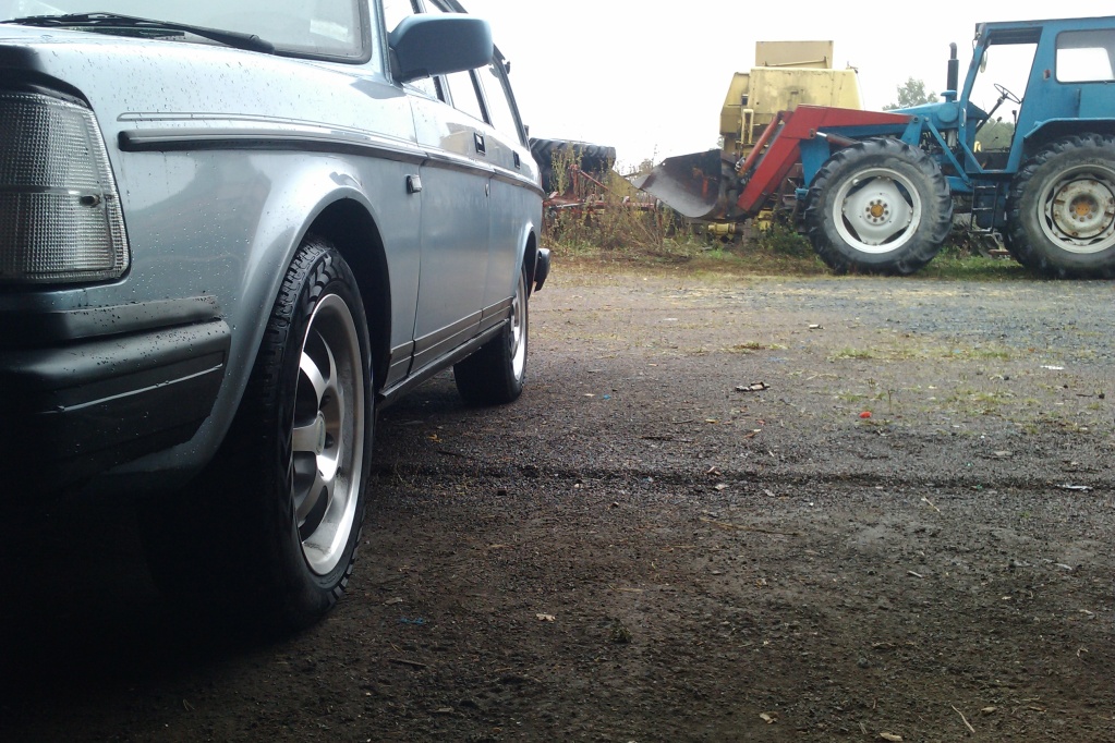

    to bilder fra i fjor sommer! poserende med en kamerats MB 280se!?

    fine bilder, vart fin med spredere

    Blir innfelt i leppa as we speak! driver å skal lakkere ei leppe i bilens farge og derfor blir det gjort ordentlig nå! hehe

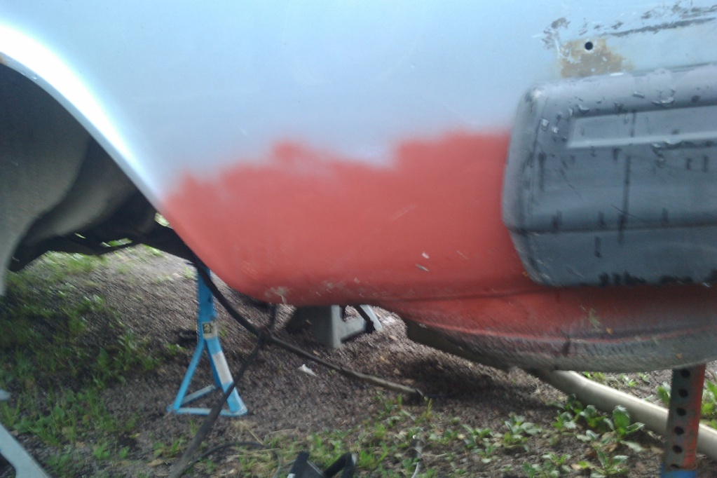

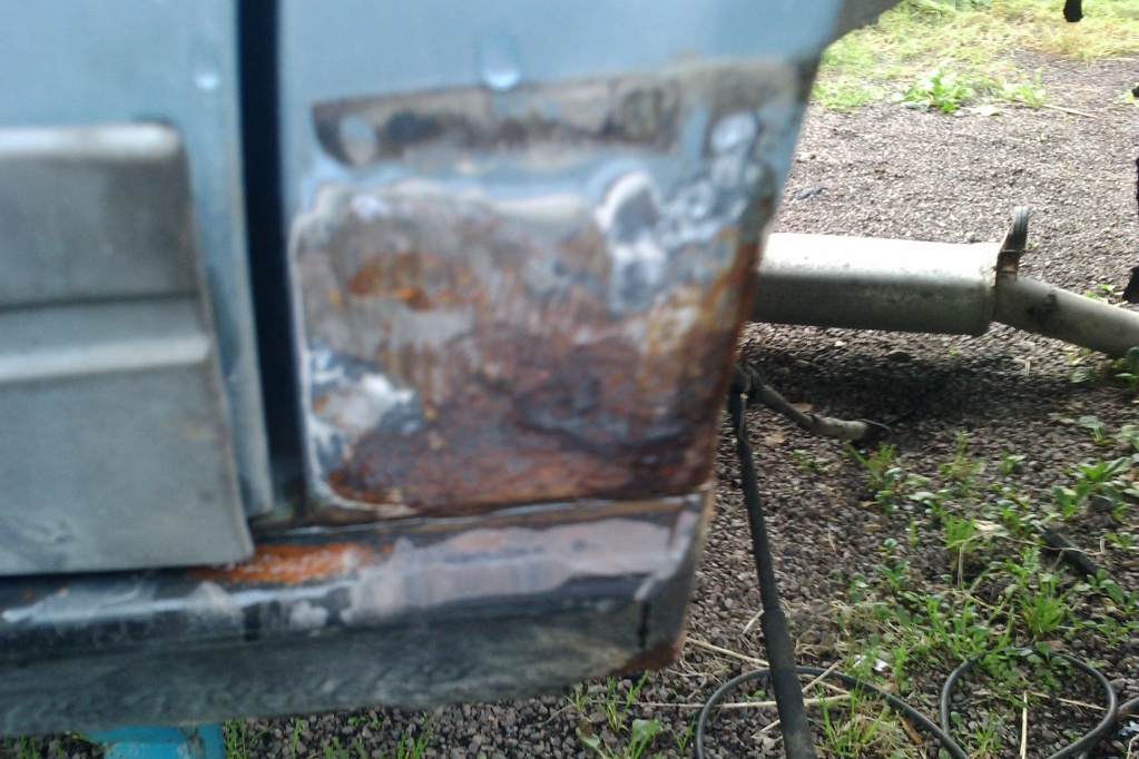

    Kan jo hvise fram noen av lakkjobbene som er gjort på bilen! her er en jeg derimot ikke kan ta "ÆREN" for... en av de forrige eierne som har gjort dette! hater når folk ikke kan gjøre ting skikkelig!
    skal lakkeres opp igjen selvfølgelig! står mellom svart eller fargen til bilen? forslag her??
  23. #23
    Registrerte brukere larsverm sin avatar
    19. sep. 2010
    Hammerfest
    6.852
    Tja, selv sier jeg normalt at det skal vært svart, både fordi at det er original stand og mest praktisk og fordi at lakkerte speil kan sies å være "utidsmessig" på en slik gammel bil. Dette er et mer moderne designgrep - man lurer ingen, liksom...
    Men her blir det et og annet avvik fra originalt utseende uansett, så da kan det jo bli noe annet.
    Jeg anser meg selv som overtalt! Speilene lakkes svarte!
