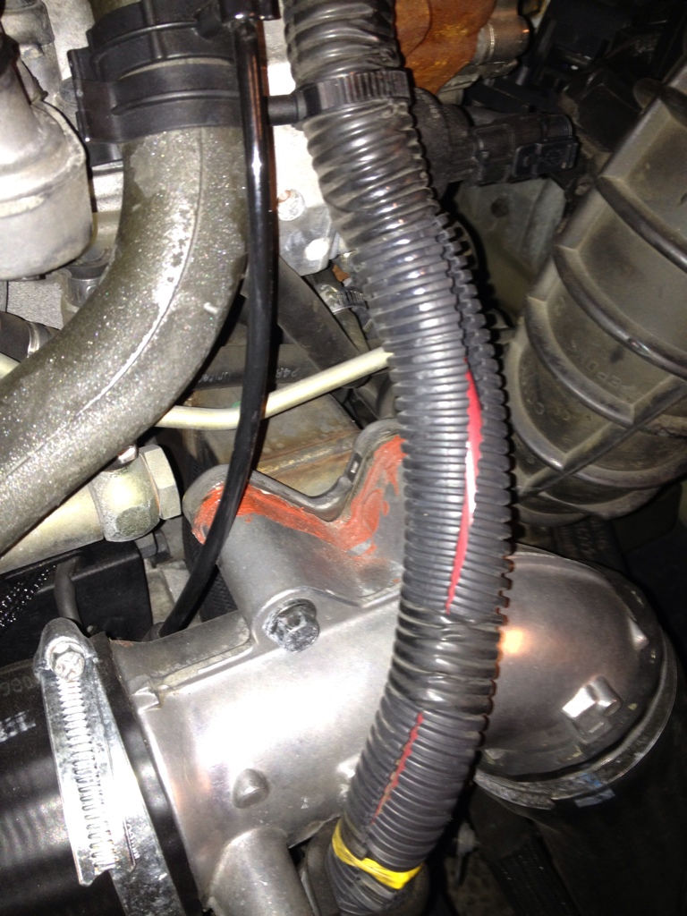

    Har blinda min egr ventil uten noen feilkoder. 163 hk D5

  17. #16
    Registrerte brukere Steen sin avatar
    29. jan. 2010
    Stavanger
    VCCN medlemsnummer
    76
    1.997
    Lagte bare en blindingsplate og satte i mellom med lit pakningsilikon rundt
    Mellom egr og den aluminiumskoblingen der luftslangene møtes. skal prøve og få tatt et bilde
    S60 D5 2002

  20. #19
    31. mai 2012
    2.176
    Se der ja. Hvor langt og lenge har du kjørt med denne? Har kjøpt en v70 2.4D og vurderer å gjøre det samme.
  21. #20
    29. jan. 2010
    Stavanger
    VCCN medlemsnummer
    76
    1.997
    Mener jeg monterte den i slutten av vintersessongen i år. har vertfall kjørt 10 000km etter at den ble montert
    Slutten av februar var det jeg monterte plata
    Sist endret av Steen; 29/09/12 kl 09:27

    Da blir det nok til at jeg må skjære til ei slik plate.
  23. #22
    31. mai 2012
    2.176
    Steen: du har ikke en mal av denne plata? Og i hvilke materiale lagde du den?

    brukte bare den aludingsen som slangene er festet på og laget mal av den
    Brukte en 5mm rustfri plate jeg fant på jobben og kappa til. Kunne nok brukt alu også for og spare vekt
    S60 D5 2002
  27. #25
    31. mai 2012
    2.176
    Ok, jeg har en plate i karosseristål. Vil dette holde tro, eller blir det for tynt?
    V70 2.4D aut. 2002 mod.
