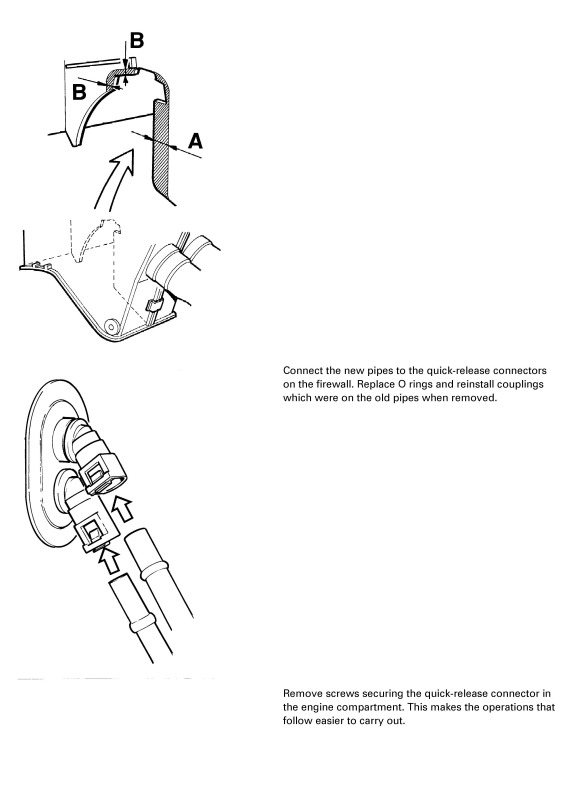

Det fremgår ikke av tegning F8, men mellom inn og utløpsrørene på varmeveksleren sitter det en torx25-skrue, uten å skru opp denne får man ikke røra ut av veksleren. Vanskelig å se med det første, jeg holdt på å gå på med brekkjern i frustrasjonen;-)
