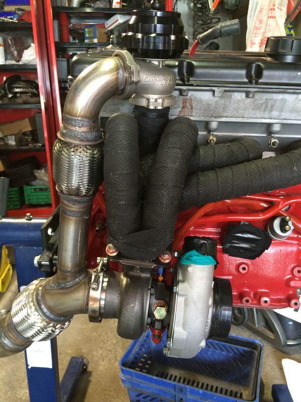

jeg har ett 0.82 hus nå på min gt3071R og har møtt mye mottrykk, har du trua på å gå opp til 1.06 hus og gtx3071R gen 2?
Med 441 whp med 1,34 BAR ladetrykk så kan man trygt anta at kompressoren til en vanlig GT3071R turbo jobber med betydelig redusert effektivitet og dette sender baktrykket oppover.
Ja, jeg mener at en GTX3071R Gen2 vil löse problemet, men GTX3576R er også en mulighet.

Hos Photobucket har grådighten overtatt, så nei, det ser jeg ikke. Jeg kan forstå at du ikke har plass til större kompressorhus og turbinhus, men det er vanligvis plass til större hjul inne i de husene du har. Turbo Lab America er voldsomme på dette så det er alltid muligheter.
https://www.youtube.com/user/turbolabamerica/videos
GTX3071R er en imponerende turbo sammenlignet med GT3071R som i dag faktisk fremstår som litt liten og litt gammeldags. GTX3071R Gen2 med A/R1.06 turbinhus er en BETYDELIG oppgradering over en GT3071R med A/R0,82 turbinhus. :)
Hvis du ser på skissene i linkene så virker det som GTX3071R har mer tilfelles med GTX3576R enn med GT3071R så pass på.
Det er http://imgur.com/ som gjelder nå. :)
Det koster å väre kar ja. Du oppgraderer i tilfellet kapasiteten ca. 25% på kompressoren og ca. 13% på turbinen.
En oppegående turbosjappe burde klare å oppgradere den turboen du allerede har for en grei sum så du kan gjöre en test uten av det koster skjorten. Bytte av kompressorhjul og kompressorkåpe er enkelt og greit. Det er ikke akkurat hokus pokus https://www.youtube.com/watch?v=79FaKwPXqJo og jeg har tatt det med håndvertöy på gammel, billig rall med godt resultat.
Tenk om du kjöper en GTX3071R Gen2 og oppdager at den er for liten og at du heller skulle valgt GTX3576R.
