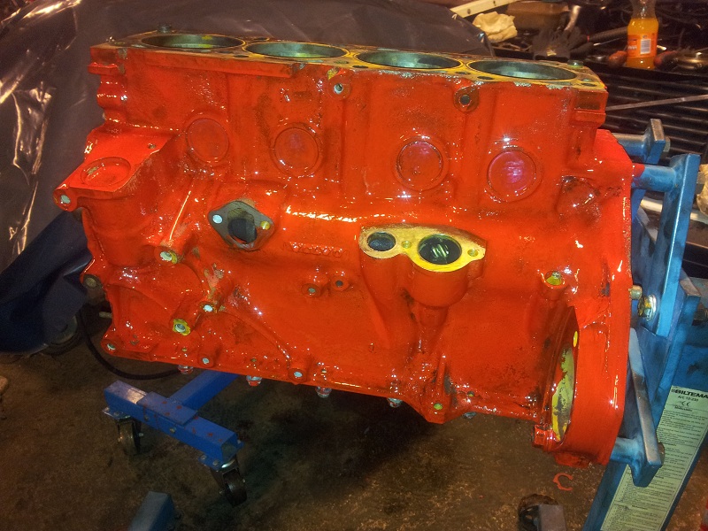

Har fått tatt ut veiv og pakket den sammen med resten av det som skal balanseres.
Finni ut at det ikke var så lett så sveise om den nye radiatoren min som jeg mente, men det er bare å kjøre mere alu-rør så ordner det seg.
Og malt ett strøk på blokka. Den er faktisk rødere på bilde enn i virkeligheten, hehe. Ett strøk eller to til så blir det sikkert bra.
Håpte egentlig på å få satt inn de indre fjører i toppen i dag men det ble så mye anna rart som skjedde. Men bare jeg får gjort det og shimset den rett over påske så er den klar til å settes på motoren :)

Maling på ett veldig lavt nivå.

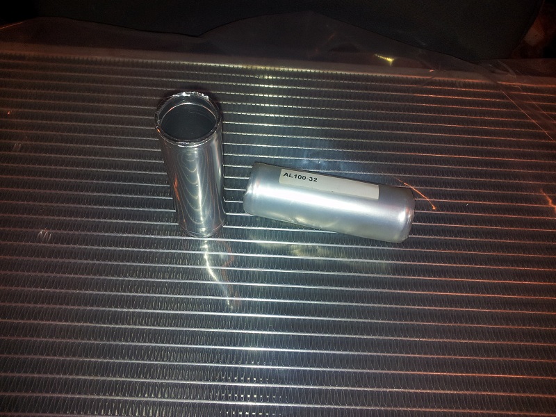

Fikk tak i små søte rør på BCB
http://forum.vccn.no/img-dump/2013/03/2015.jpg

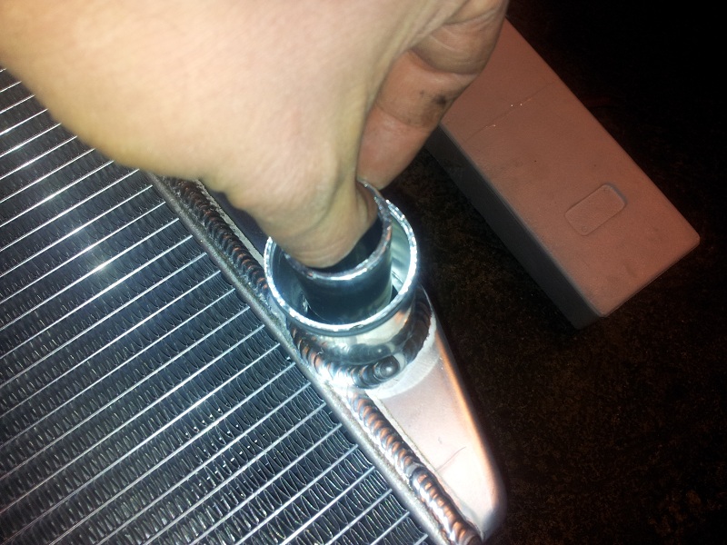

På inntaket (øverst) er det mindre rør så der skal det nok la seg gjøre å sveise det nye røret rett i. Må bare kappe det lenger innførst

Uttaket i bunnen er mye større. Jeg tenkte jeg kunne høre med han som skal sveise om det går bra at jeg kjøper en str større rør, og trer rør i rør, også sveise de på baksiden og pusser ned også sveiser de fast i radiatoren.

eller dreie en overgang :)
Evt det :)
Jeg kjenner ingen i nærheten :D som har dreibenk og alu-emne. Det hadde evt gått av å slipt vekk hele tuten og fått tak i ei 3mm aluplate og lagt nytt lite hull som'n sveiste den nye rørstussen i og sveis plata i cooleren, men vi får nå se.
Skal høre med han som skal sveise. Det er han som har jobben med det :D jeg bare står å ser på jeg
Hva med å kappe den originale slangen jevnt ned stussen vannintaket på vannpumpen, bruke den som foring og så bare bruke en større slange mellom radiator og vannpumpe?
Det er helt klart en mulighet :)
Men jeg vil gjerne bygge om, og bruke litt penger på det slik at det blir mere servicevennlig når jeg står utti hutti heita en stand med sprukken slange. Da er det bare å få tak en som er orginal.
Jeg ser også at folk kjøper overganger fra blant annet DO88.no og skjøter seg videre, men jeg syns det er kjett hvis den overgangen ryker.
Det er kun derfor. Jeg er bare litt sær, ellers hadde jeg brukt en av de overstående løsningene :)
det er jo som du sier, at når man står og vil kjøre med en sprukken slange som ingen har maken til så er det litt kjipt. så om du får brukt orginalen så er jo det best :)
