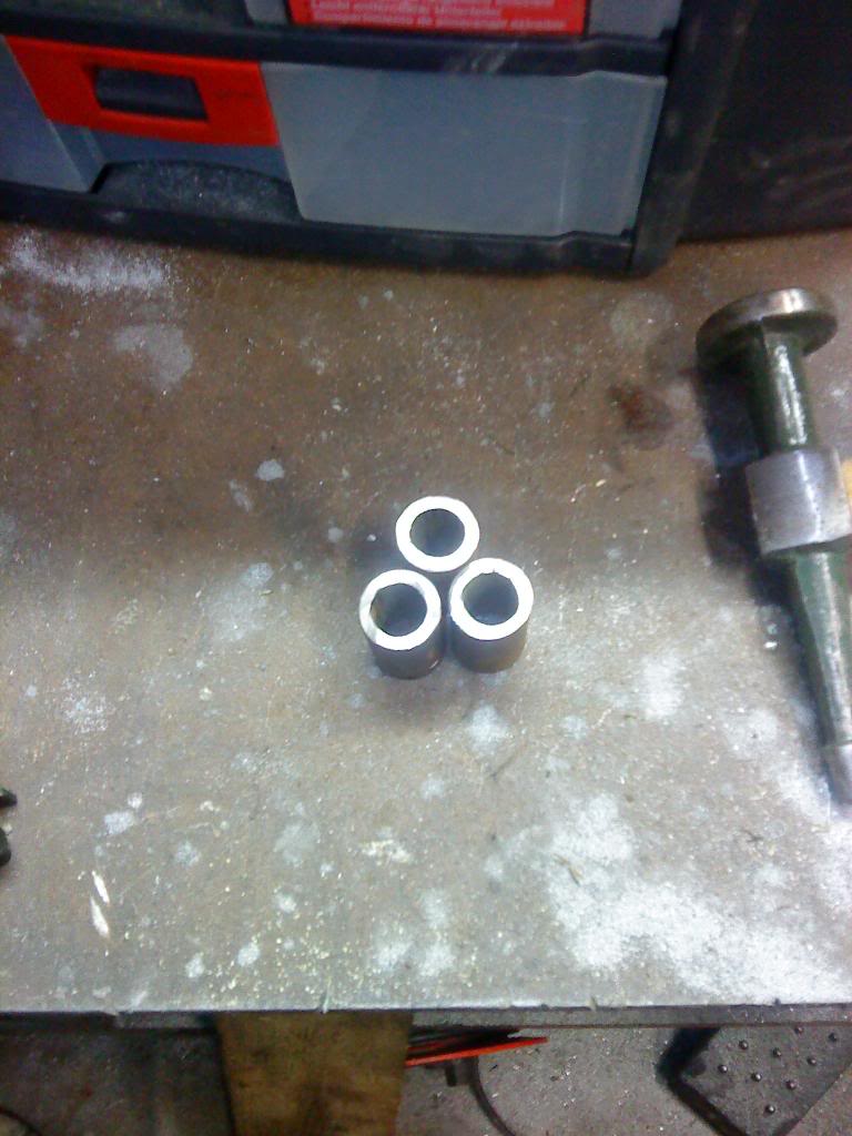

Lagde meg tre 35mm rørstubbar som skulle simulere hardy sånn eg kunne montere mellomasklingane:)

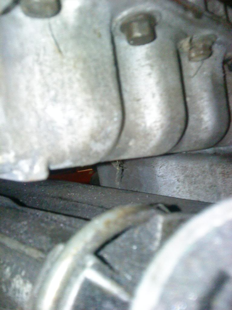

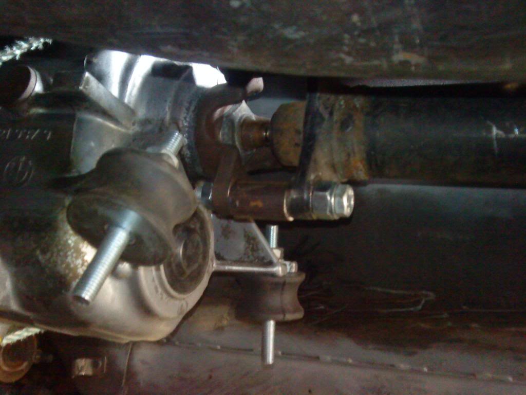

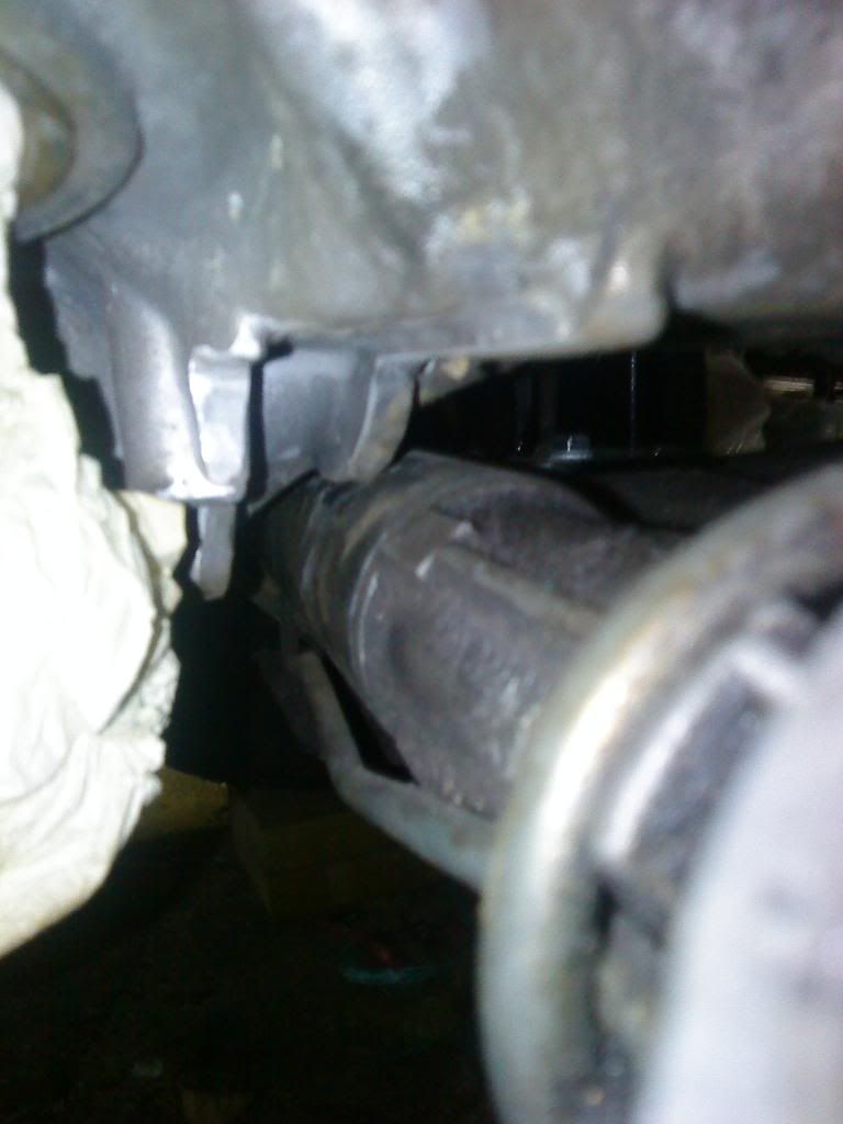

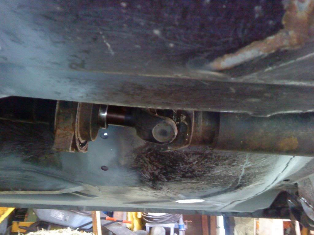

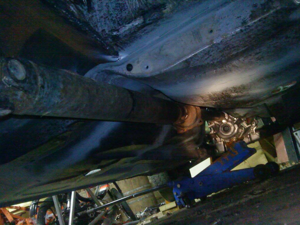

No begynte problema og dukke opp..Som deke ser her fekk den fremste mellomaksling delen ein veldig skrå vinkel opp til girkassa:(Og er er mellomasklinglageret 1mm frå og ta i golvet
http://forum.vccn.no/img-dump/2014/03/1353.jpg
Det var med denna motorplasseringa, her står motoren litt tilta bakover så den skal rettast opp eindel..Då vil eg ikkje få mellomakslingane og lageret uten og bygge ny mellomasklingtunell:(

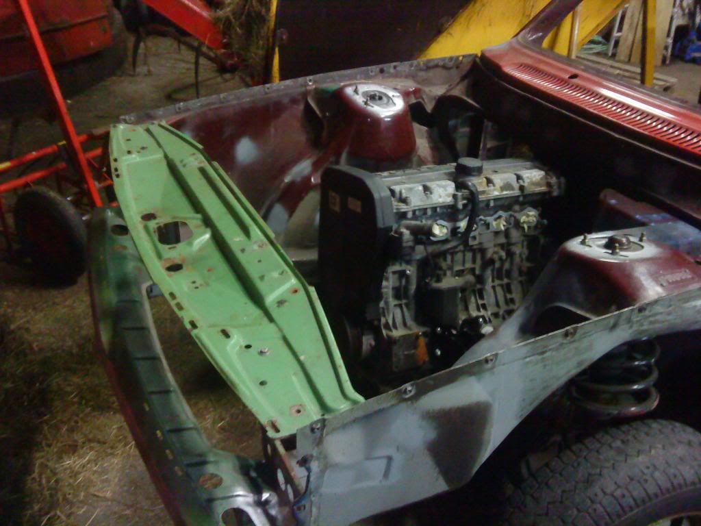

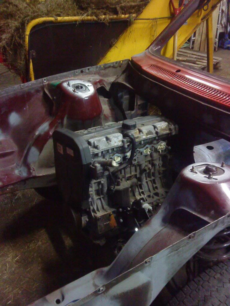

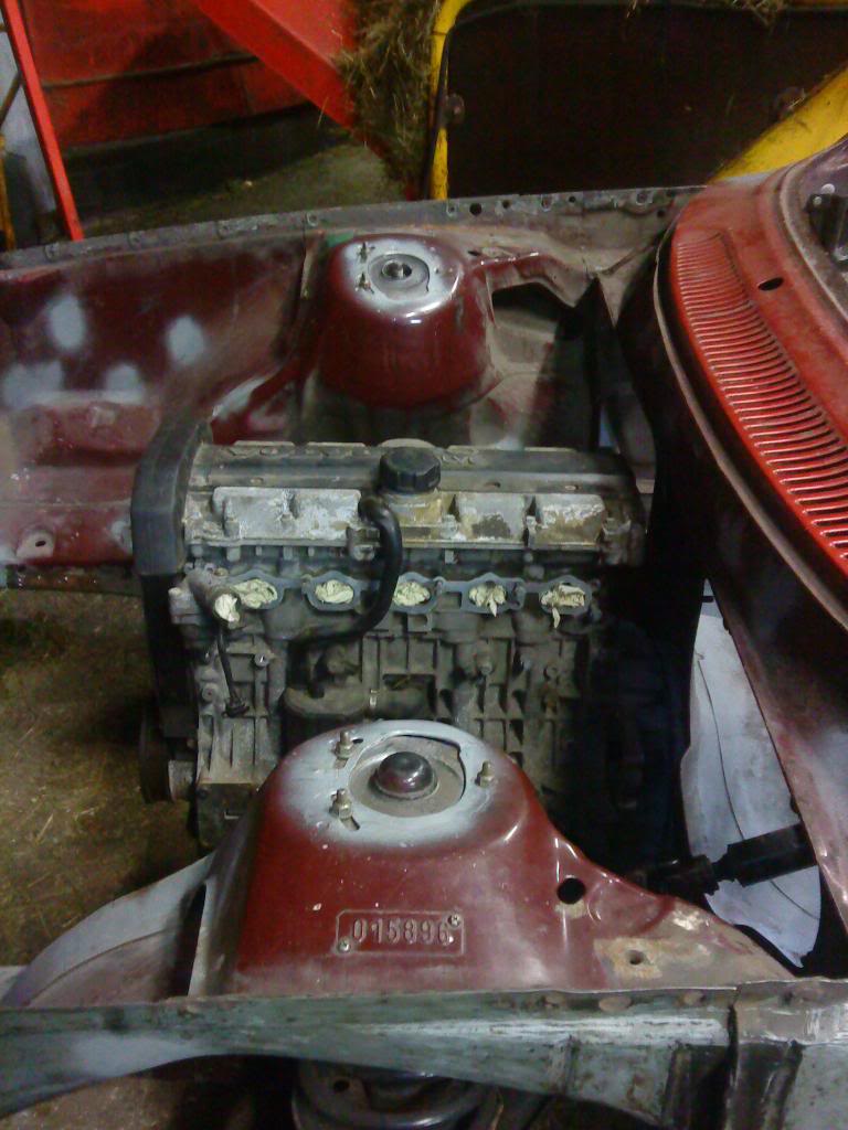

Eg retta opp motoren sånn ca sånn den skulle være(blei litt tiltaframover så den skal litt tilbake) var det sånn klaring under bunnpanna
http://forum.vccn.no/img-dump/2014/03/1356.jpg
Vurderte då og få senka motorfestene og flytte motoren lenger bak sida eg har 70mm frå bakkant av motor til torpedovegg no..Men slik motoren står no kræsjer bunnpanna i tannstanga(skal slipe av heile den kanten for klaring) så ein får ikkje flytta motoren verken ned eller bakover:(
http://forum.vccn.no/img-dump/2014/03/1357.jpg
Ringte powertrain og hørte om dei hadde noken små mellomakslinglager sånn at eg kunne fått dei meir opp på midten og bedre vinkel, men dei sa at til 45mm aksling hadde 740 det klart minste lageret som gjekk og få tak i..Så det ser ut til at eg må lage ny mellomaksling tunell for og få lageret og akslingane i rett posisjon:(
Ser det er mange som kjører med det sånn, men veit ikkje kor bra det er?Ein på garaget driver og bygger seg ny tunell no fordi han var lei av og bytte hardykoblingar..Er ikkje så sugen på at den skal ryke i hytt og pine då den hardyen eg skal bruke(BMW M5) kostar 1700kr ny:p
For så vidt greit og bygge ny tunell, men er redd for ka dei seier om det på biltilsynet..Blir ala Exerqtor her på vccn sin tunell, viss eg får det til like bra som han blender den jo vertfall veldig bra inn og ser orginal ut!

Det er rett lengde på den akslingen i forhold til girkassa. Alle som kjører med ZF kjører med denna hvis de ikke har fått laget en ny en.
Det med plassen til mellomakslingen er litt teit :/
Skal du bygge helt ny tunell eller skjærer du ut kun der opphenget skrus fast?
Trur det blir heilt ny tunell, blir trangt nok til akslingane og når eg får heva lageret..Og viss eg skal senke meir ein slik bilen står no tar det nok i, og vil ha mulighet til og ha den lavare:)Men ingenting er 100% bestemt, har ikkje skjært hol i bilen enda:p Er som sagt redd for ka som blir sagt på godkjenninga, blir det ikkje skilt på bilen selger eg alt og kjøper meg M3:p

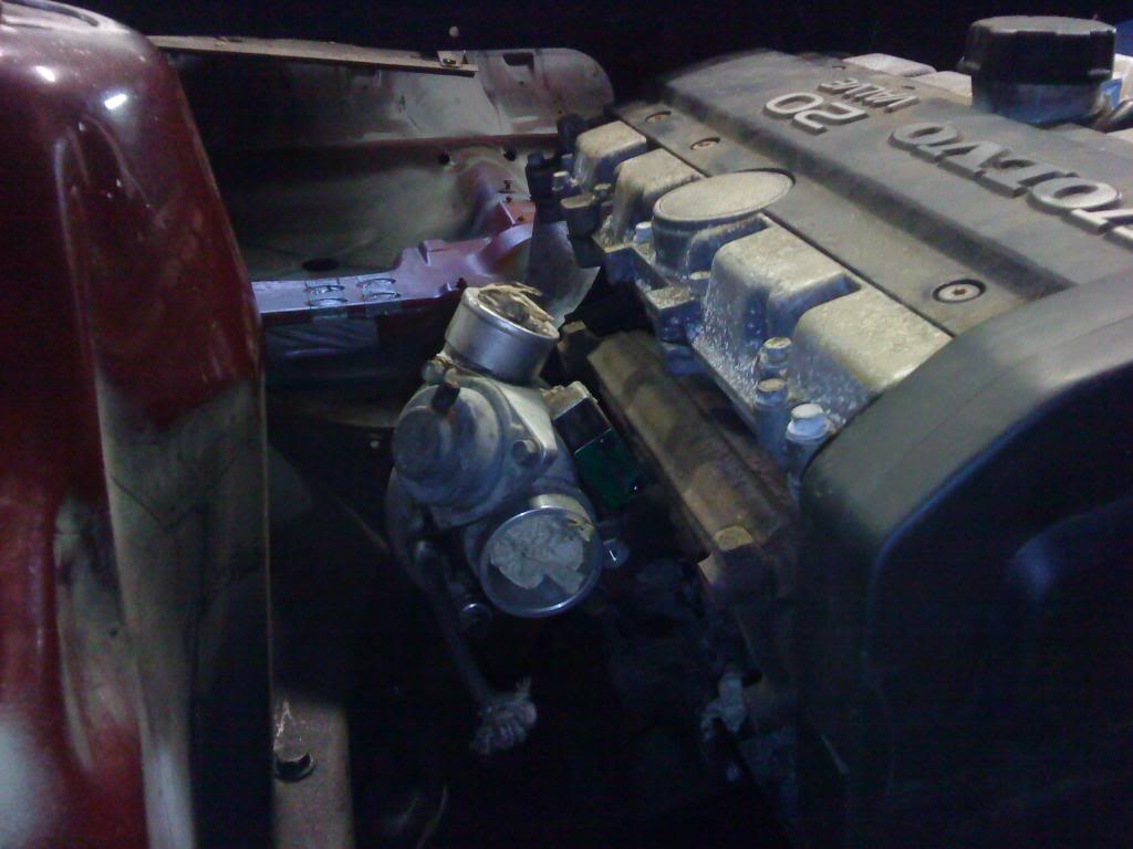

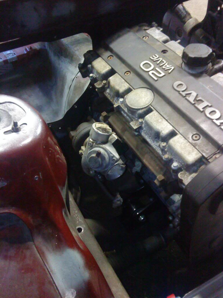

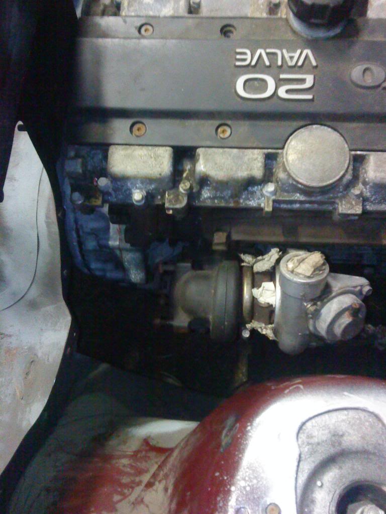

Testa 13c turboen på grenrøret, den ser ut til og passe fint til godkjenning:)Kan vri kompressorhuset litt uten og bygge om wg klokke så kjem til og gjere det

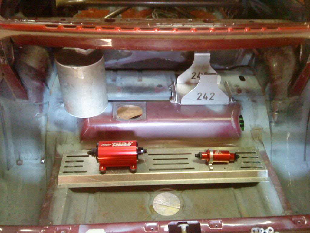

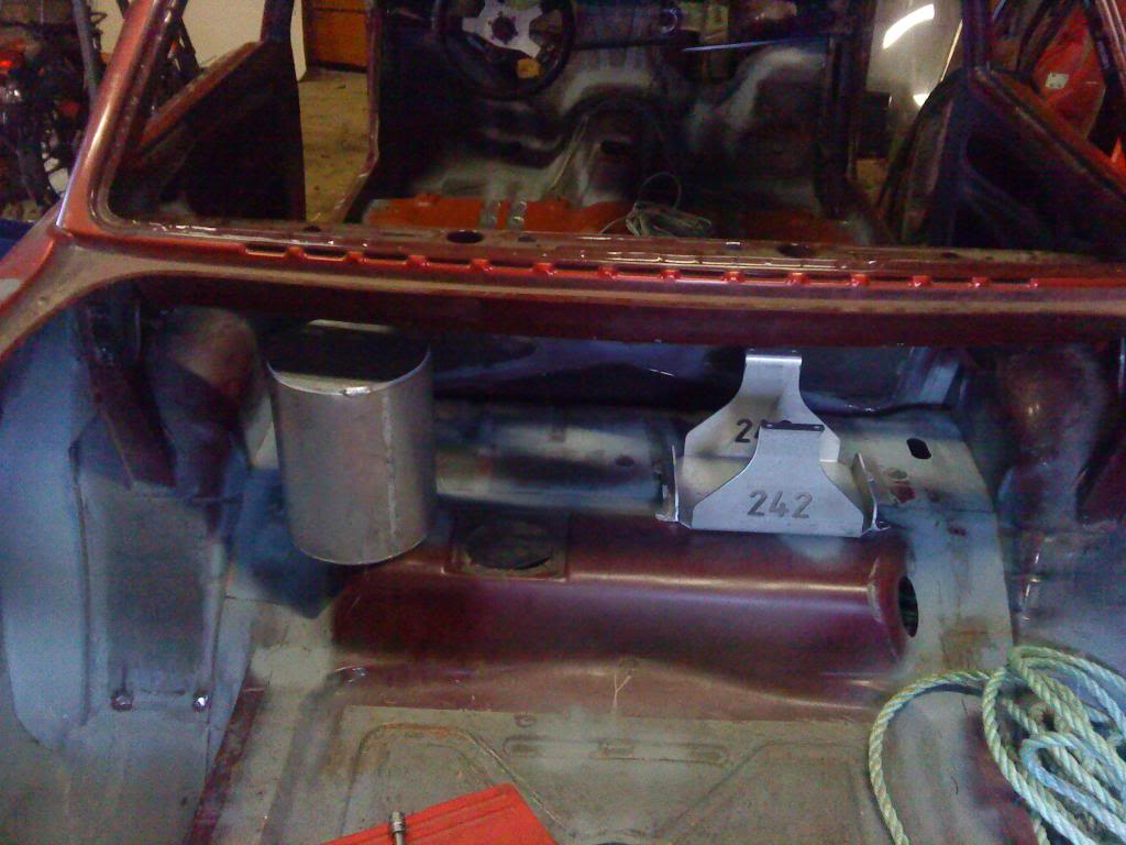

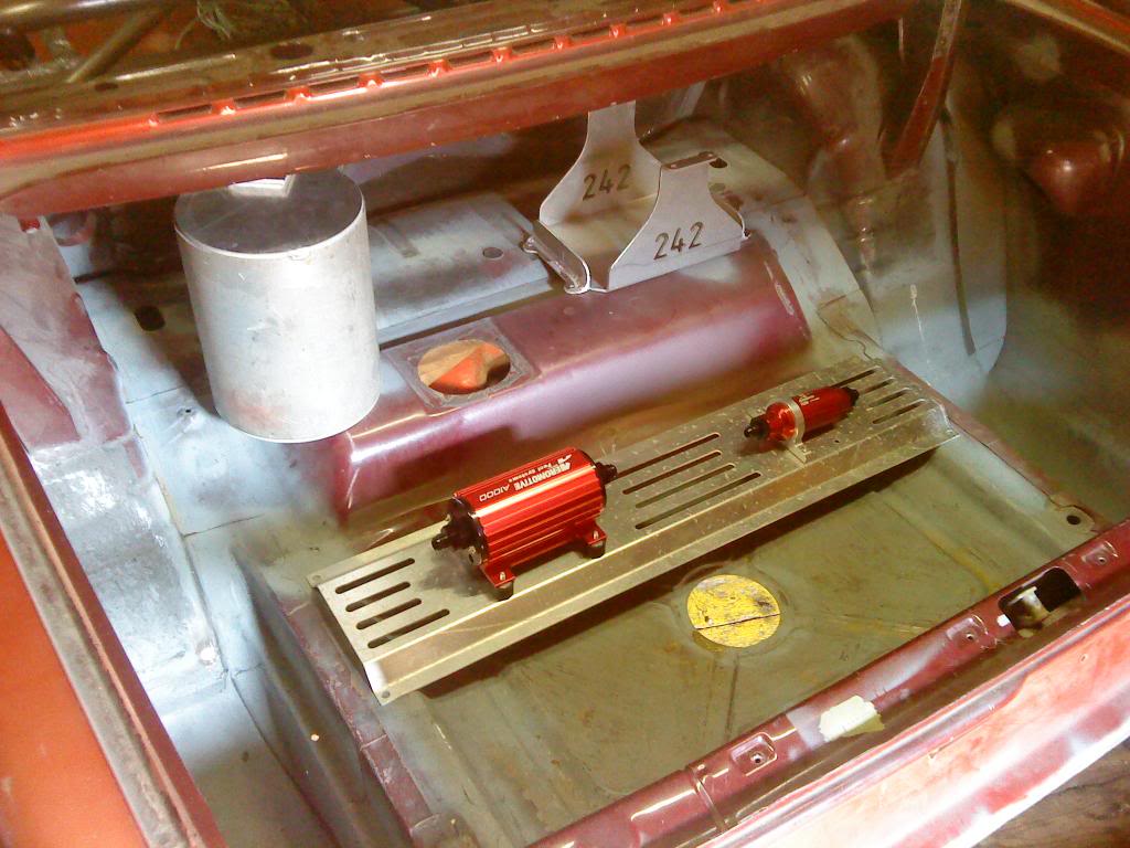

Har blitt litt hekta på gruppe a bilane og alltid lurt litt på korleis eg skal lage til bagasjerommet så har bestemt meg for og lage "gruppe a look" bagasjerom:)Ein kompis ordna detta alurøret som passar perfekt til gruppe a catchtank, skjærte ut to lokk til det på jobb:)
http://forum.vccn.no/img-dump/2014/03/1473.jpg
Batterikassa og catchtanken plassert veldig ca i bagasjerommet, trur det kan bli kult:)Bensinpumpe og filter kjem til og stå på ei knekt aluplate som går på tvers mellom vangane bak i bagasjerommet..Så blir det nok påfylling i bagasjeluka etterkvert og:D
http://forum.vccn.no/img-dump/2014/03/1474.jpg

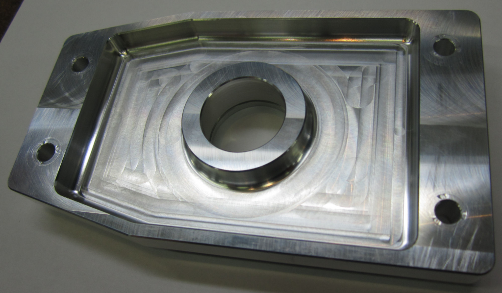

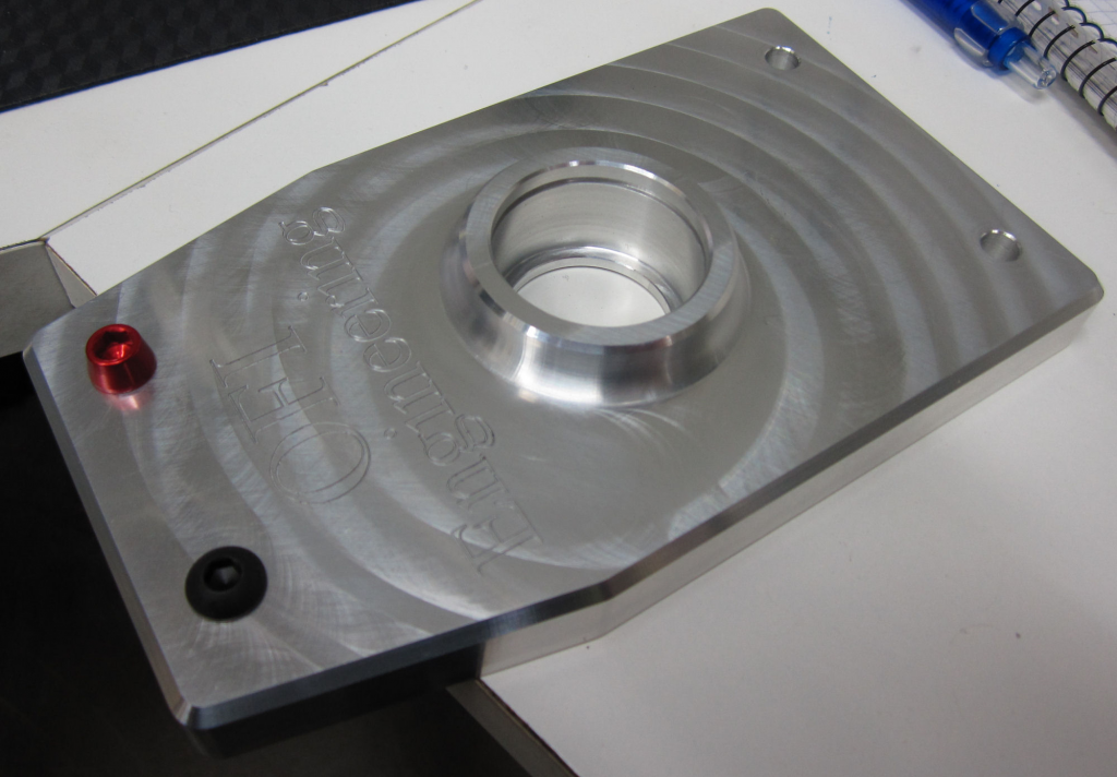

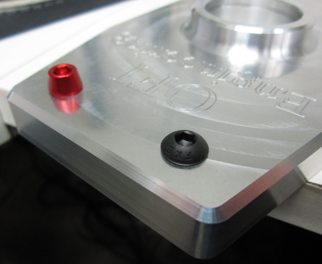

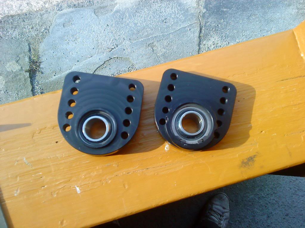

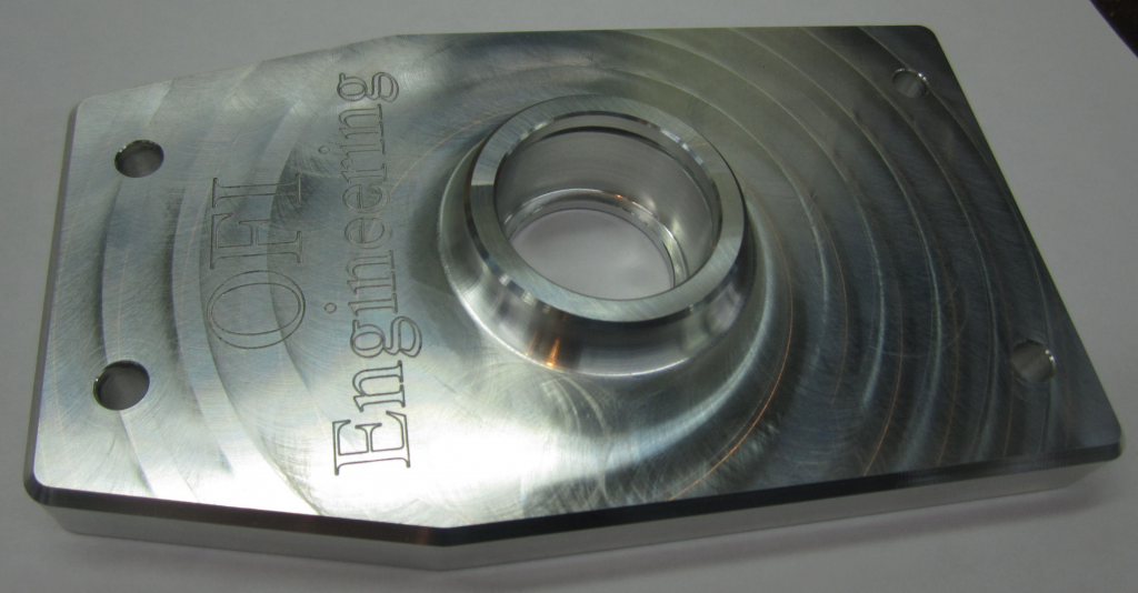

Så har eg fått mail om at ein del eg bestile av OFI engineering er klar:)Cnc frest plate med ledlagerholda som skal skruast oppå girkassetunellen i dei orginale hola der:)Den er uthola under slik at den skal gå oppå kanten som stikker opp der, plata skal monterast oppå teppet med tynn gummipakning imellom..Girstanga skal monterast rett i ledlageret, den blir dreia av meg sjølv i alu:)Med ferarri karbon girkula trur eg det blir rått!:D
Ja, skrifta er desverre feil veg:(Han sendte tegninga tilbake før han freste den og eg la ikkje merka til at skrifta sto feil veg då, men får berre leve med det..

Ooooh :D Den var lekker du :D
Hva han tar i pris for å maskinere for folk? hvis jef feks. har en hel fil klar?
Send ein mail til han og spør, han er ekstremt hyggelig og prate med:)Eg sendte han ferdig fil, men ha la inn fine radier overalt, la alle kantane og la inn logoen sin sida han ville ha den med:)
Edit: Link til heimesida hans --> http://www.ofiengineering.se/
Ja eg syns den blei sjukt bra!:D Har jo ikkje sett den live enda, men utifrå bildene er eg veldig fornøgd:)Håpar den passar:p
Slenger med to bilder til der han har testa to forskjellige bolt typar han hadde:)Der ser ein kor fin radius det er på ledlagerholdar delen og kor fint kanten rundt er lagt blandt anna:)

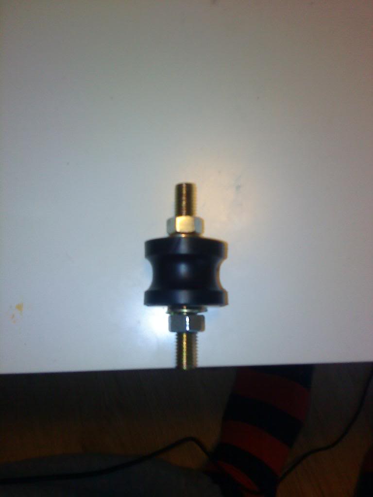

Kjøpte meg gummiputer intercooleren og radiatoren skal stå på på biltema

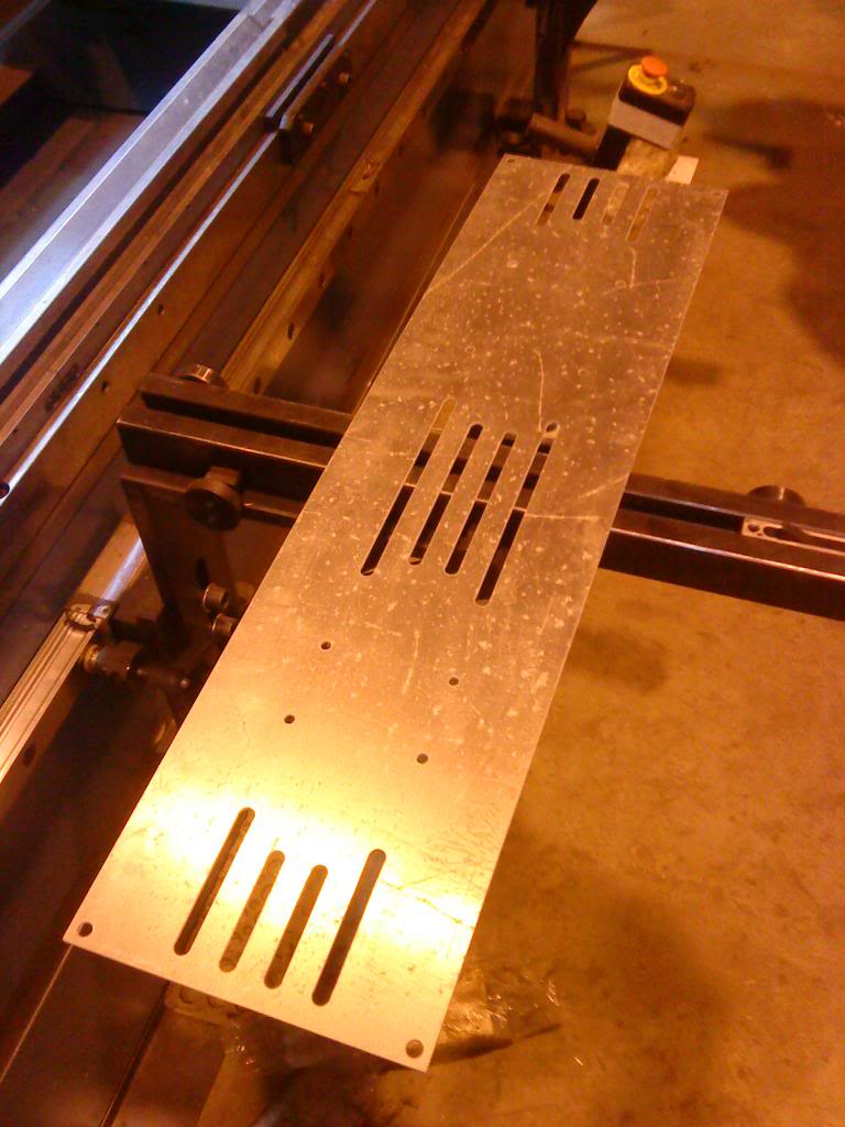

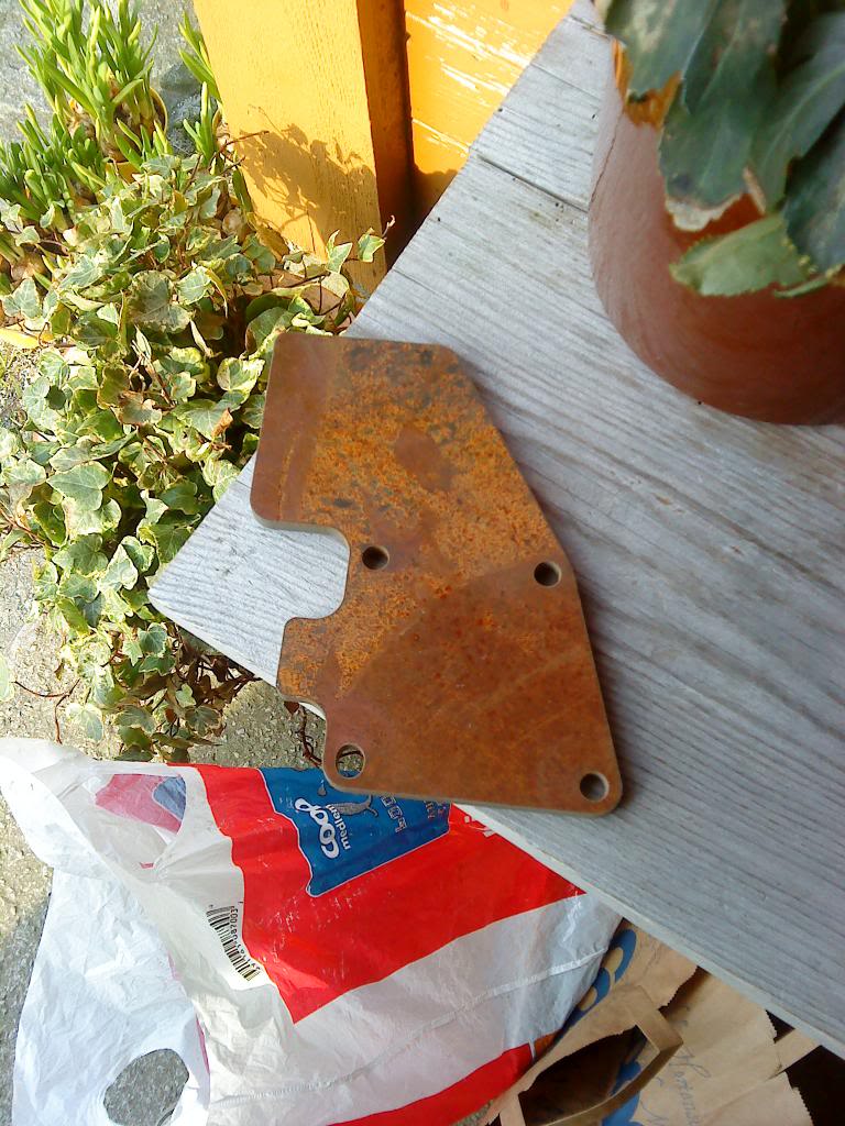

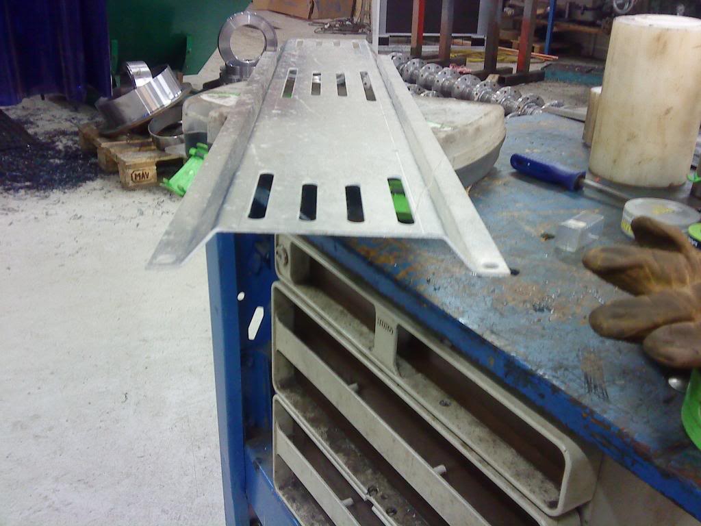

Skjærte ut ei plate som bensinpumpa og eine filteret skal stå på i bagasjerommet, her er den klar til knekking
http://forum.vccn.no/img-dump/2014/03/1816.jpg

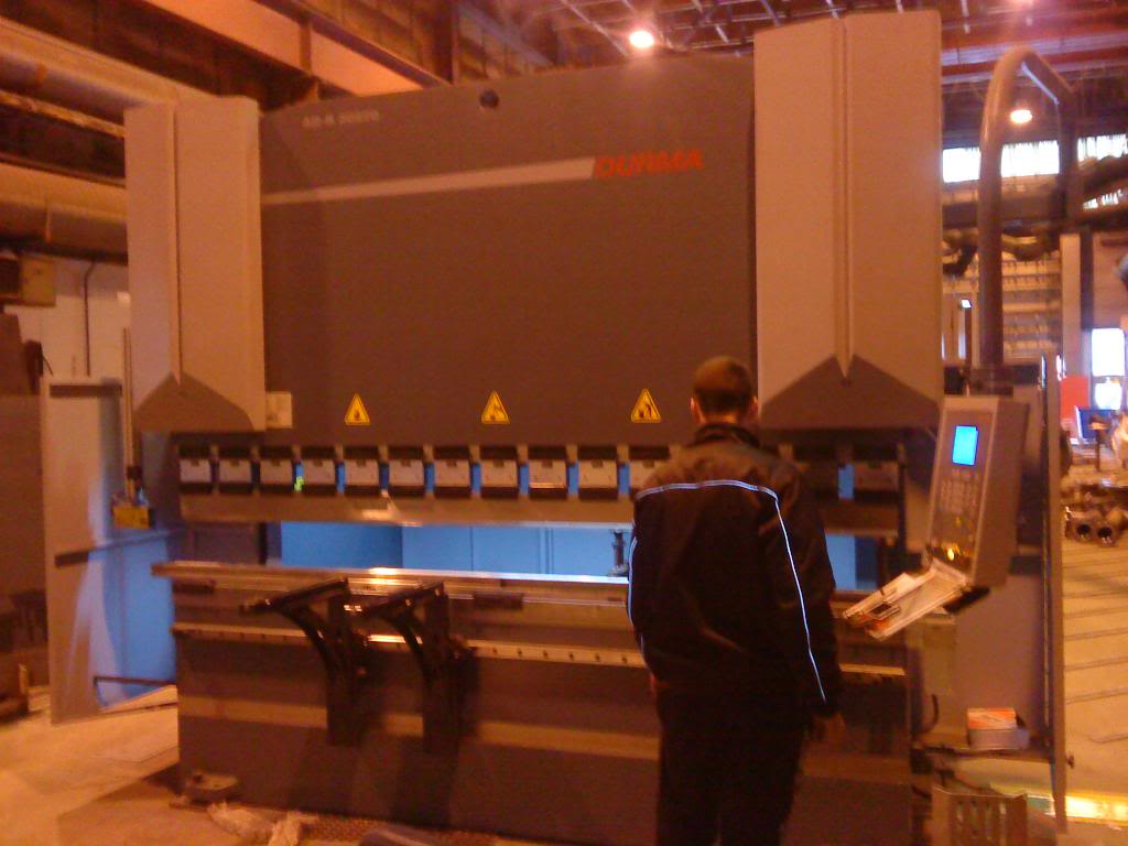

Knekka vi nettopp har fått på jobb og ein kompis som kan bruke den:)
http://forum.vccn.no/img-dump/2014/03/1817.jpg
Ferdig knekt 45 grader:)
http://forum.vccn.no/img-dump/2014/03/1818.jpg
http://forum.vccn.no/img-dump/2014/03/1819.jpg

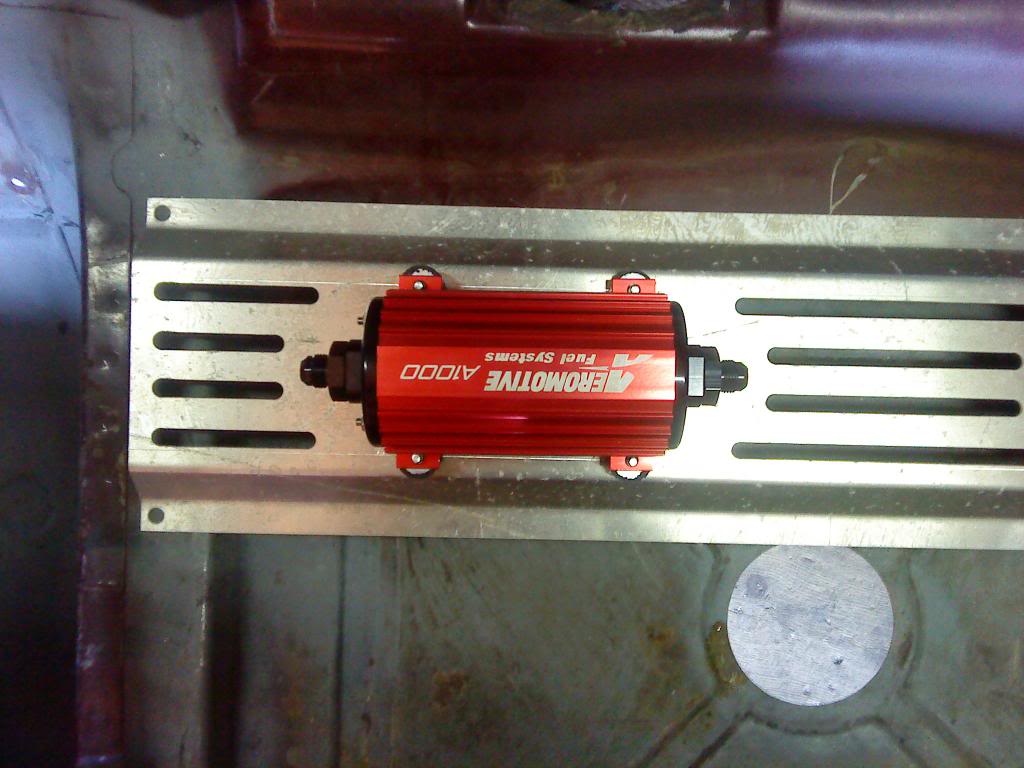

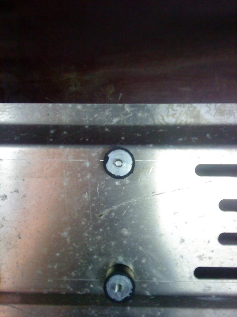

Testa gummiputene til bensinpumpa på, passa perfekt
http://forum.vccn.no/img-dump/2014/03/1820.jpg
Og det gjorde resten av plata og:)Blei drit kult!

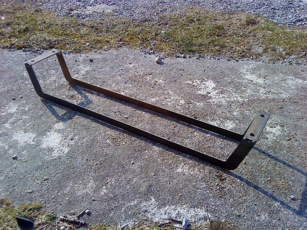

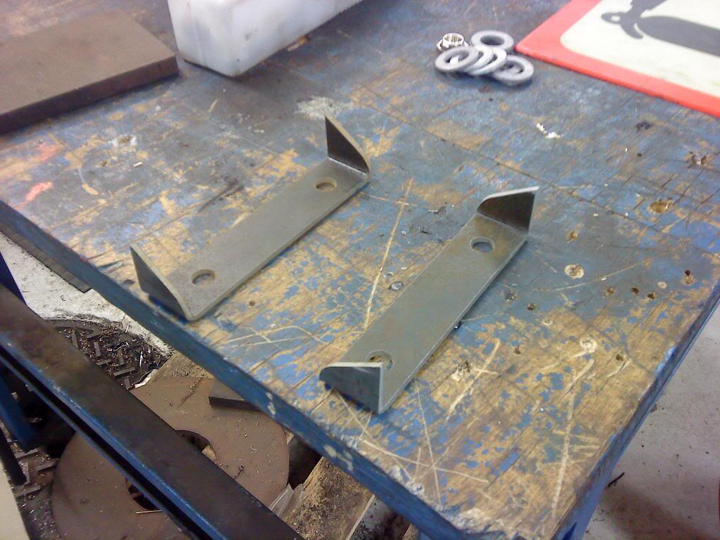

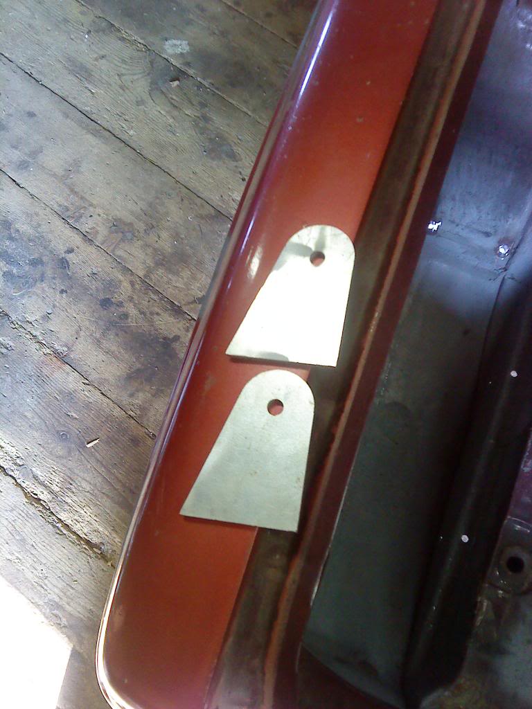

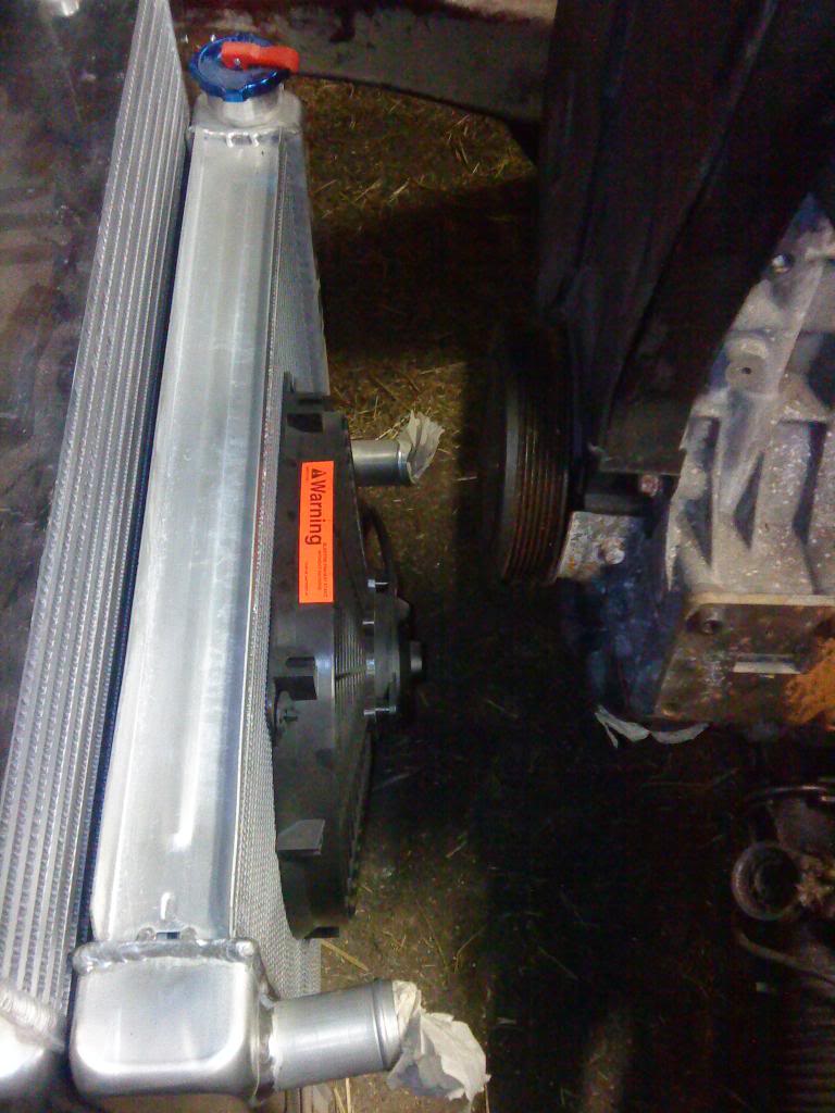

Knekte til festene til den nye radiator/ic vangen og
http://forum.vccn.no/img-dump/2014/03/1824.jpg

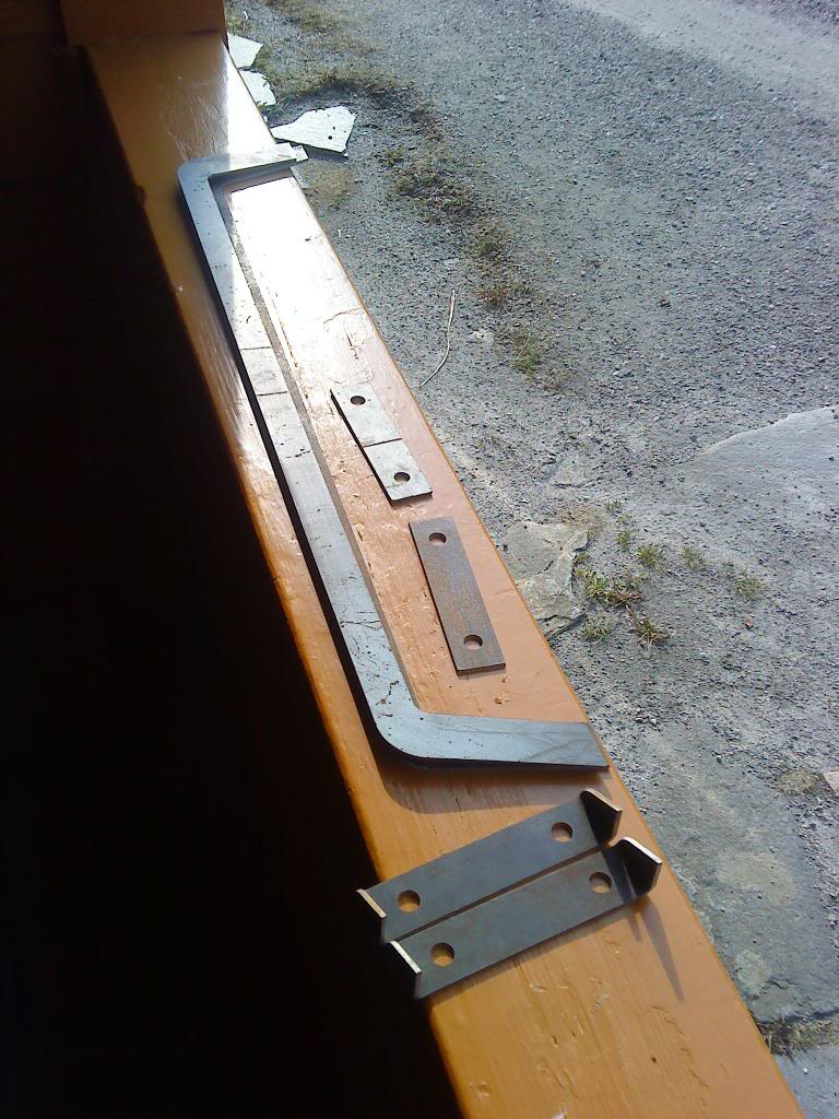

Resten av delene(foreløpig) til vangen:)
http://forum.vccn.no/img-dump/2014/03/1825.jpg

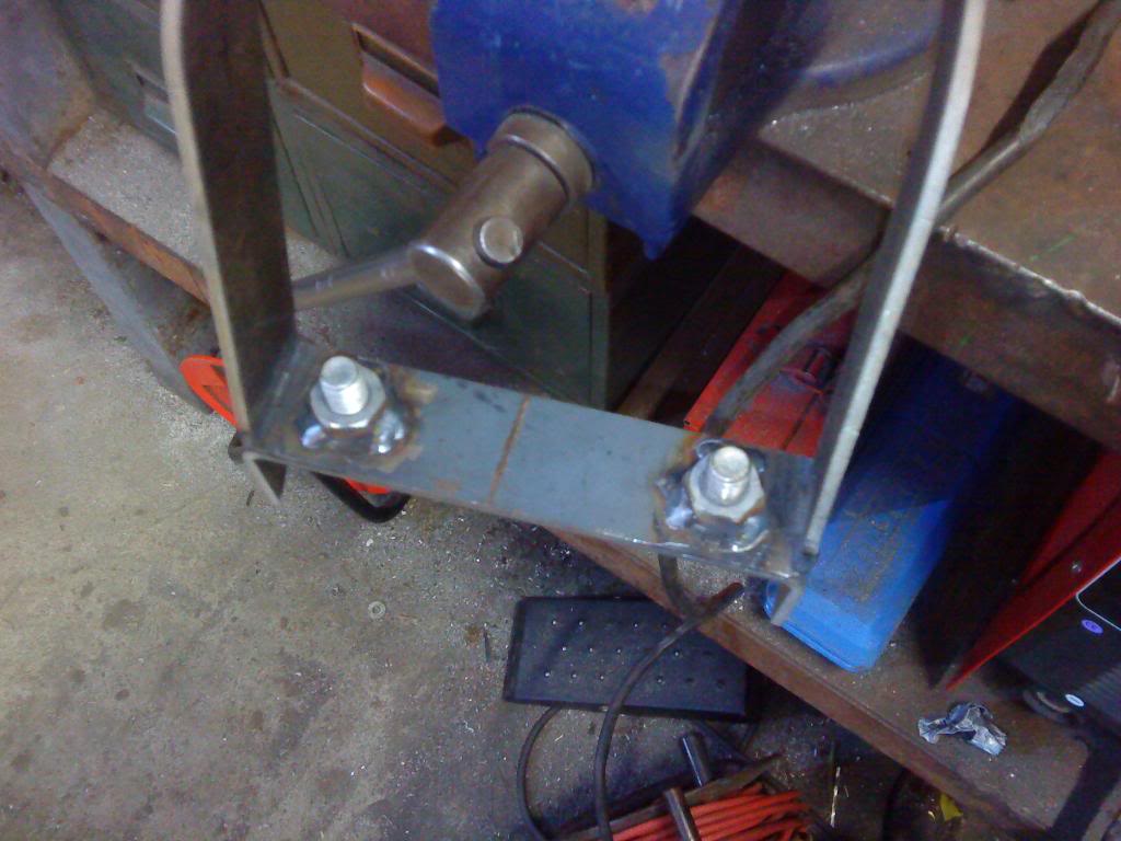

Punkta i hop og sveist på mutterar på undersida for lett montering
http://forum.vccn.no/img-dump/2014/03/1826.jpg

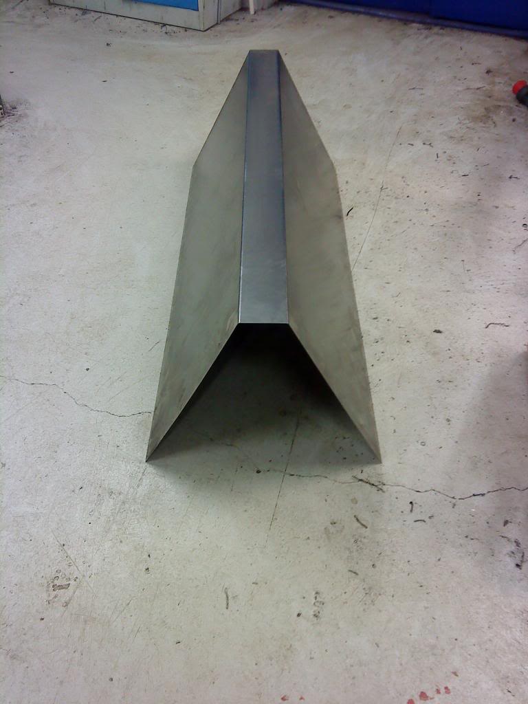

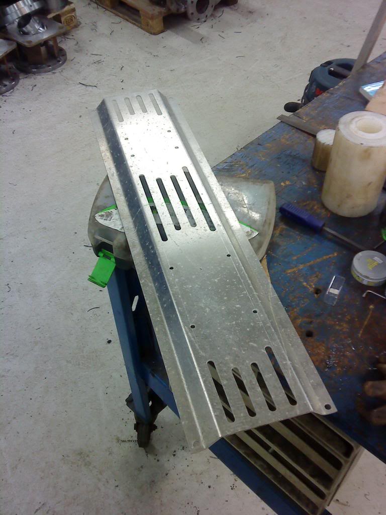

Vi knekte til den nye mellomakslingtunellen og i 1mm plate
http://forum.vccn.no/img-dump/2014/03/1828.jpg

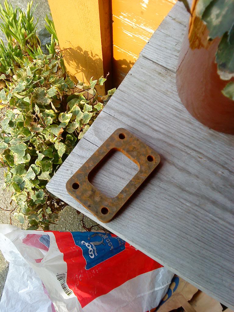

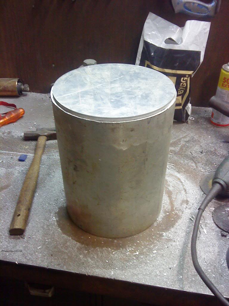

Så har eg laga meg ein T3 flens til turbo, kjekt og ha:)

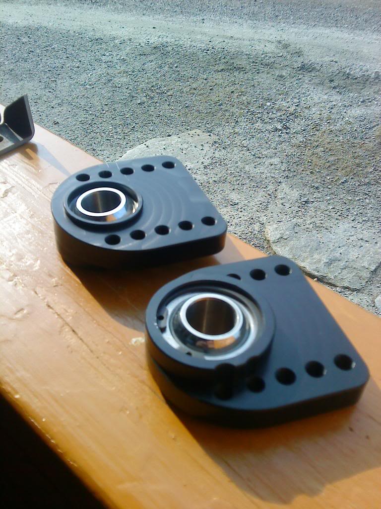

Var i Bergen i går og henta felgane Torgeir hadde tatt med dit, der låg det deler til topplagringane eg har kjøpt av han og:)Nydeleg finish på delane
http://forum.vccn.no/img-dump/2014/03/1832.jpg
http://forum.vccn.no/img-dump/2014/03/1833.jpg

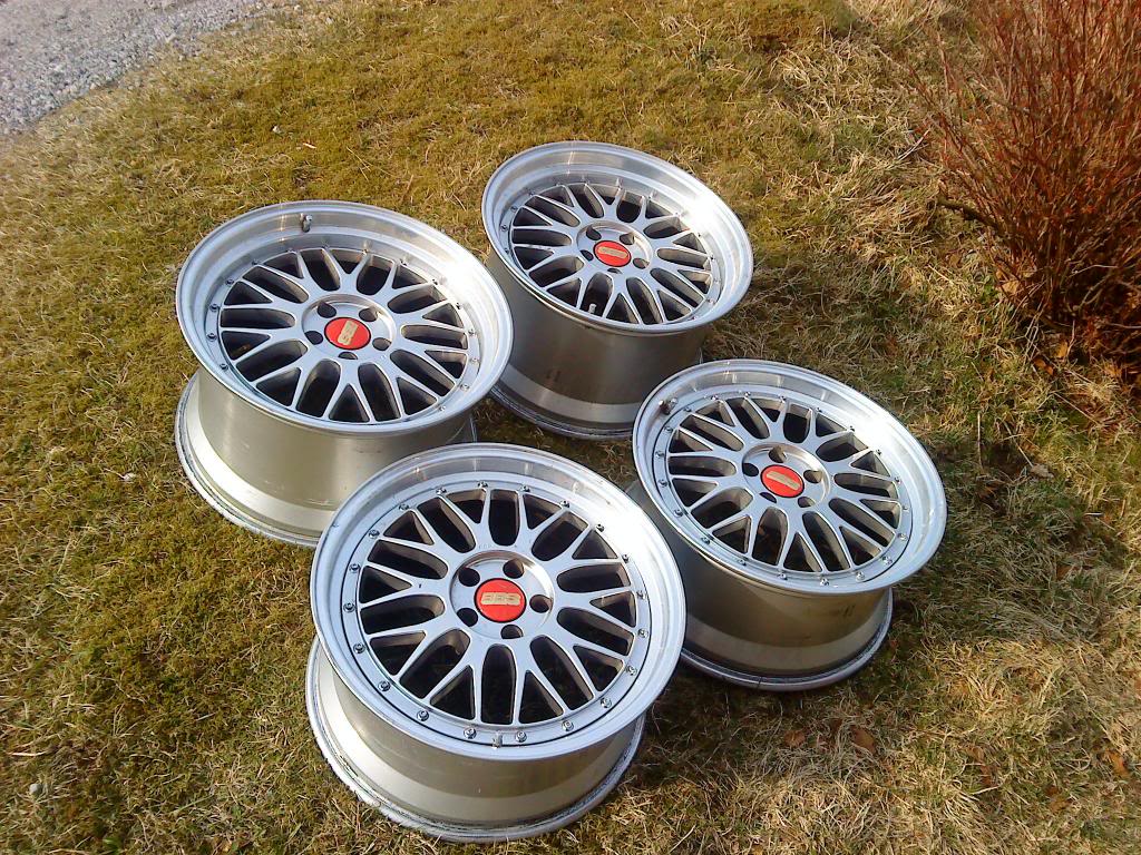

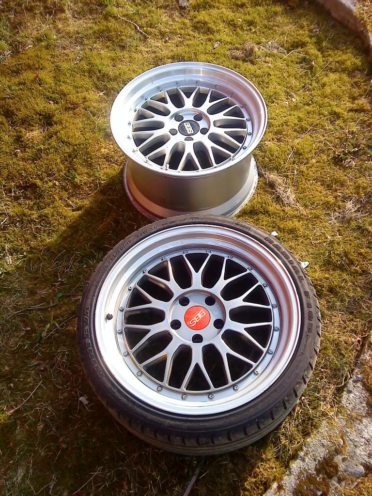

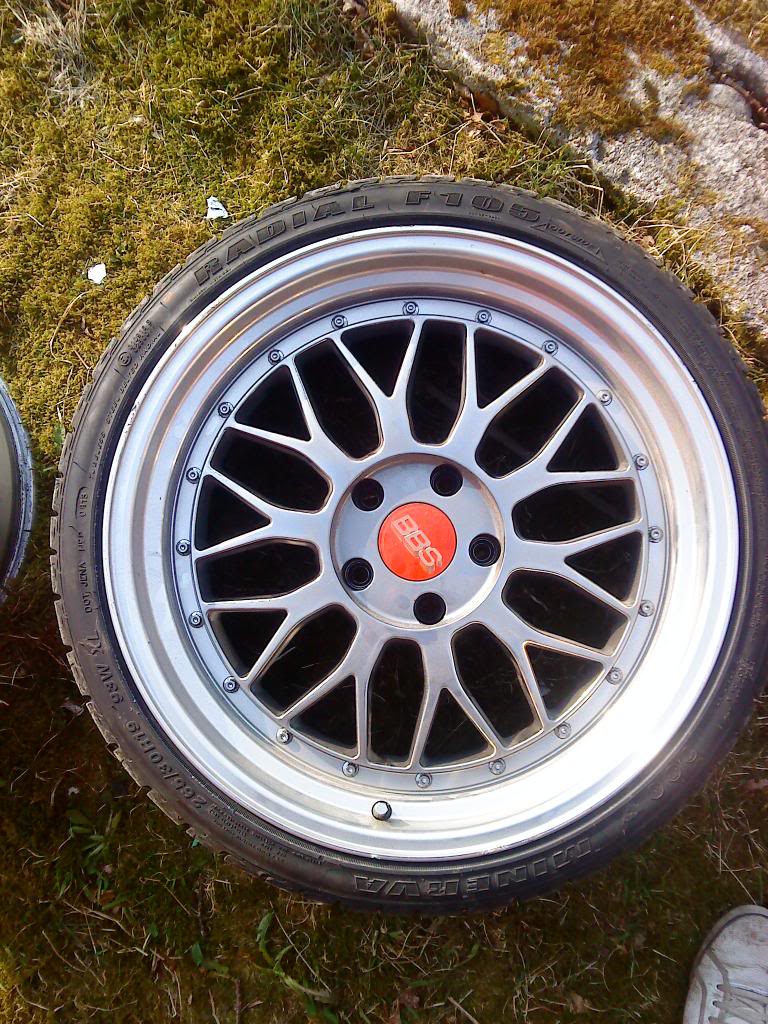

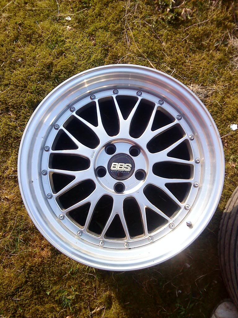

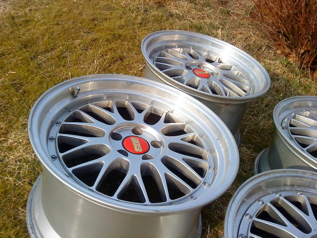

Også felgane:)Heilt vanvittig fornøgd med dei!Kanten bak var breiare ein eg trudde, og det er jo eit kjempe pluss:p Dimensjonane på dei er 18x8,5 ET25 framme og 18X10,5 ET30 bak:)
http://forum.vccn.no/img-dump/2014/03/1834.jpg
http://forum.vccn.no/img-dump/2014/03/1835.jpg
http://forum.vccn.no/img-dump/2014/03/1836.jpg

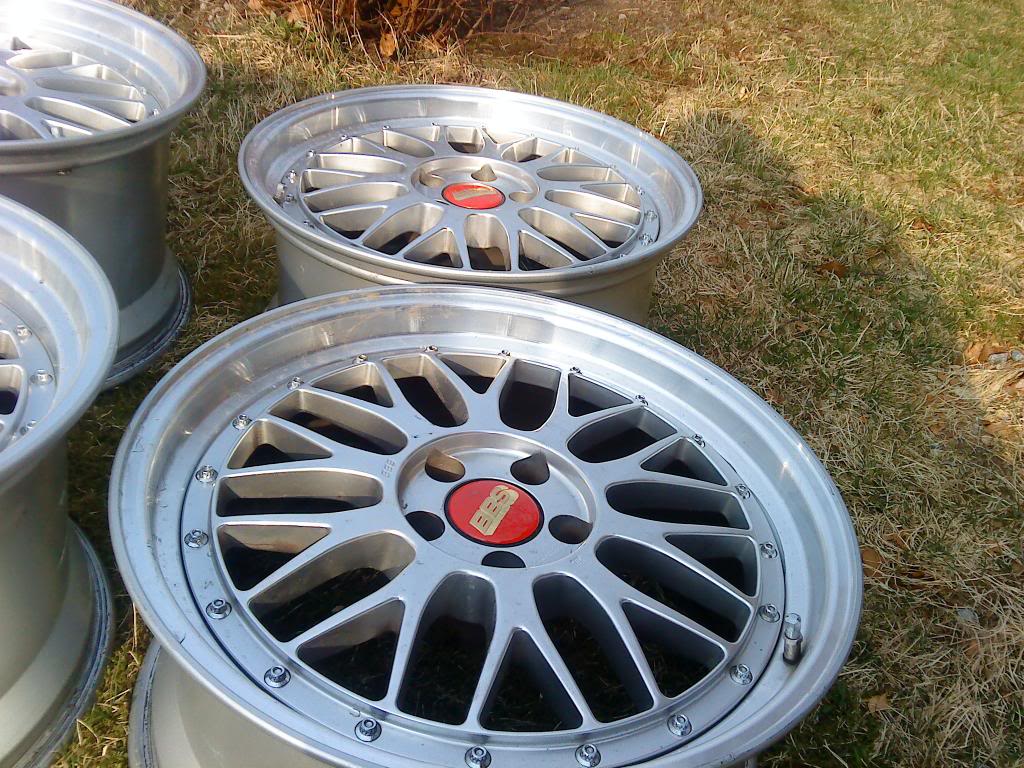

Orginal LM felg vs kopifelg, ser med ein gang kva som er kvalitet og ikkje:p Tok av det røde merke på eine bakfelgen, var berre limt utpå dei orginale merka:)
http://forum.vccn.no/img-dump/2014/03/1837.jpg
http://forum.vccn.no/img-dump/2014/03/1838.jpg
http://forum.vccn.no/img-dump/2014/03/1839.jpg
