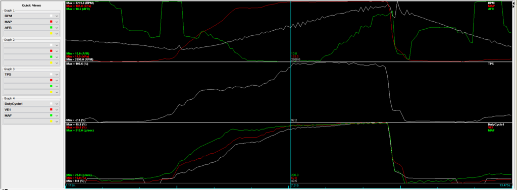

Jeg har monter microsquirt på en 940, laga adapter i originalkontakt, driver dyser og tomgangsmotorer og litt slikt derfra. Har egen kabelmatte til iat, clt, tps og bbl for å få på separert sensor jord.
Alt tussler og går, fine avlesninger, fått bort støy så ting virker fint :) BORTSETT FRA ATT JEG IKKE FÅR GITT SKIITEN NOKK BENSIN!
http://forum.vccn.no/img-dump/2016/08/4.png
Går den feit (gjort med vilje) så øker turtallet vidre, så pluttslig blir den mager...... Var sånn med originalpumpe, satt på walbro 255 eller hva det nå enn er; Samme resultat...
Som dere ser på map og rpm skjer det ikkeno drastisk... Er originale FK dyser med formotstand.. Har noen Ford cosworth dyser liggende (høyohm) som jeg vil prøve i morgen.
Men jeg synns det er veldig merklig...... er på 40% duty på dysene... Kan formotstader gå "varme" ?
Håper dere har logisk forklaring... Forstår snart ingen ting.
PS: i lavt gir kan jeg dra den igjennom feltet med riktig afr, og rett til turtallsspærre. Men blir jeg liggende dær så skjer det som vist på bildet, så ut ifra det tror jeg ikke dysestørelsen er årsaken. Derfor jeg trodde det var pumpe, men i å med det ikke ble forbedring lurer jeg litt på formotstandene...

Men jeg har en liten mistanke om at feilen ikke vil vises på logg. Med oppgradert bensinpumpe burde det vært en forandring, selv om problemet ikke ble borte, om det hadde vært relatert til kapasitet.
Ettersom problemet kommer først etter en stund med høyere DC, så tror jeg det er ett varmerelatert problem.
Antakelig blir dysedriverene overopphetet.
Om du har mulighet til det uten å kortslutte den, så prøv å ta uSen ut av boksen slik at den får bedre kjøling, sett på logg og prøv å framprovoser feil. Feilen bør utsettes om det er varmerelatert.
Om ikke begge dysedriverene er i bruk nå, så ta begge i bruk. Og helst monter høyohmsdyser om det viser seg å være varmerelatert.
Sprutet er så kompakt at varme kan være vanskelig å lede bort når det er tilkoblet store strømforbruker
Tviler på at feilen er motstandene. Disse blir varm og er konstruert for å være det. Loggen på dyseduty var ikke tydelig da den raskt går nær maksimum og så blir den der uten å øke videre med turtallet. Kunne du logget åpningtiden på dysene også?
Jeg hadde også målt mengde returfuel ut av regulatoren. Hvor mange sek. tar det å fylle en 1,5L flaske?
280150558 er skikkelig dårlige dyser og de har ingenting med Cosworth å gjøre. Anbefaler at du IKKE roter med disse.
Går ikke nær "maksimum" høyeste logget verdi er 46% duty så det blir maxnivået i grafene. Midt på "trappa" der den blir mager er total dysetid 17.255ms i starten 16.8 ms.
Før vi bytta pumpa satte vi 2kg trykk i regulator og fore ut det dysen var gode for, da datt bensintrykket trykket en bar ifølge grevlingene som kikka i motorrommet. Er ikke testet etter pumpebytte.

Ska den klare 8 dyser bør den jo au klare 4 :p men men, får prøve dekka imorra
Jeg trur jeg fant feilen! Har ikke testet enda. Dyse utgangene er jo loddet sammen, men jeg hadde vært så rørete og satt 2 squirts per cycle alternating. Satt til 2 squirt og simultaneous.
Har ikke sett på loggen enda, men da slipper jeg kanskje :)
Den feilen betyr jo at dysene er tømt ved 50%DC.
Men også at det produseres mest varme fra ca 45%DC.
Ved 3000 o/min. er 100% duty pr. syklus 40 ms. 17 ms åpningstid er derfor 43% duty. Forenklet rekker 4 stk. 300 ccm dyser til 200 turbohk så 43% skulle rekke til 100 hk eller 238 Nm i dette tilfellet.
