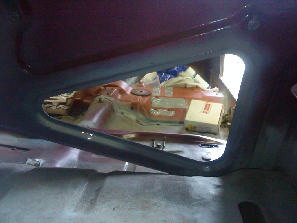

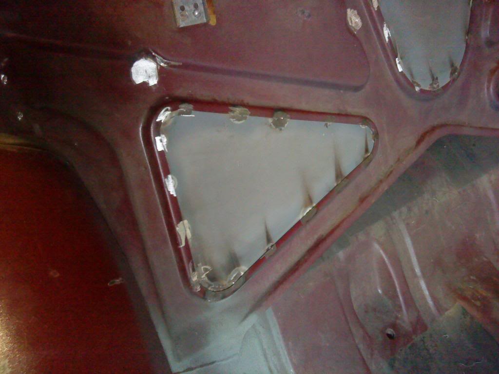

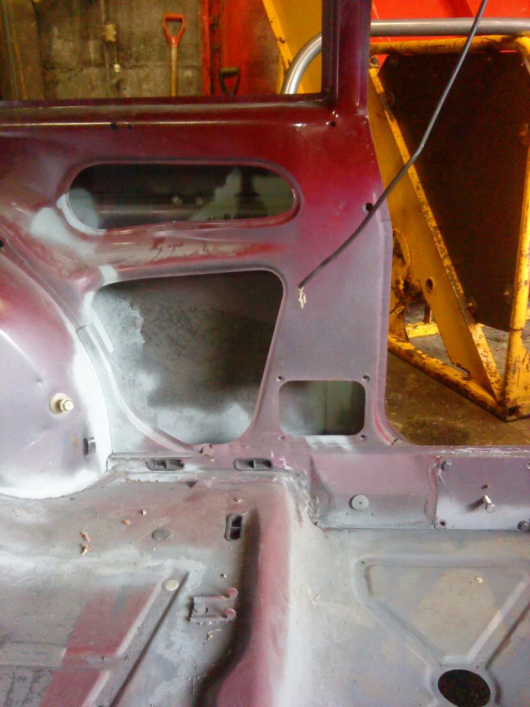

Nåken bilder til frå helga..Har stort sett gått i brannveggen, tok lang tid og få det bra..

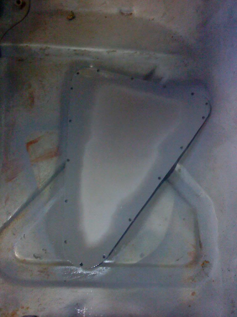

Borra og grunna ei plate til
http://forum.vccn.no/img-dump/2013/07/1112.jpg
Slipt vekk volvolakken der sveisane kjem og hatt på sveisegrunning
http://forum.vccn.no/img-dump/2013/07/1113.jpg
Sveist og slipt
http://forum.vccn.no/img-dump/2013/07/1114.jpg
Og fått på siste plata
http://forum.vccn.no/img-dump/2013/07/1115.jpg
Var ikkje heilt fornøgd med vinkelen her etter sist gang, så skjærte opp igjen og justerte litt..Punkta ihop igjen her
http://forum.vccn.no/img-dump/2013/07/1116.jpg
Andre sida, rimeleg likt no:)
http://forum.vccn.no/img-dump/2013/07/1117.jpg
Sveist og slipt
http://forum.vccn.no/img-dump/2013/07/1118.jpg
Nesten ferdig og slipe baksida og, har seks punkt igjen
http://forum.vccn.no/img-dump/2013/07/1119.jpg

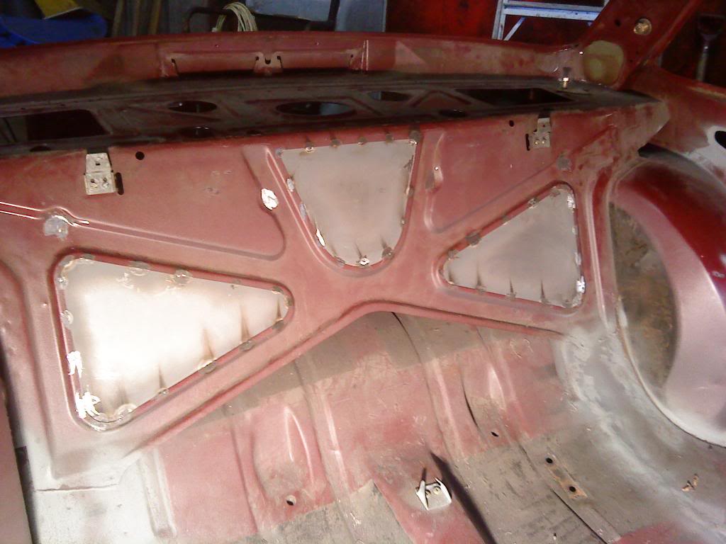

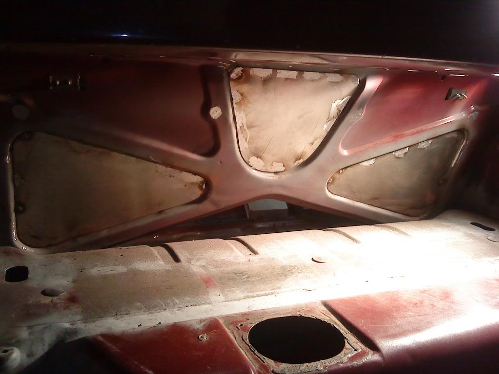

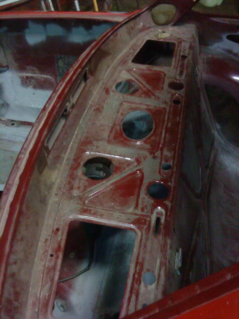

Var inne på tanken og tette hola i hattehylla og, men det er ein stor jobb..Og trur det kjem til og trekke seg mykje på dei hola som må heilsveisast..Lurte og på og skjære den vekk og lage ny, men har veldig lite lyst og fjerne den orginale!Så trur det blir laga til ei carbon plate opp så dekker kun hattehylla:)Eventuelt modde til ei orginal
http://forum.vccn.no/img-dump/2013/07/1120.jpg
Planlagt litt på hovedbøylen då eg tenkte få den inn i ferien som begynner neste veke..Må ha den såpass langt bak at eg får plass til orginale belter, då blir vel løysninga og lage ein boks på golvet først sida det er så ujamnt..Tenker at bøylen skal komme nett bakom b-stolpen viss det går med den nedre belteboksen..Nåken som veit om det er lov og lage ein sånn boks på golvet først eller kan det kun være forsterkningsplate rett i golvet?

Hvorfor ikke bare poppe inn tynne aluplater som brannvegg? Sparer vekt :)
Nesten som å se sveise min det der..... Øhm. :p
Syns ikkje det er fint..Får eit ganske orginalt utsende no, og eg slepper popnagler:)
Hehe:p Er berre og gå på, trening er det einaste som gjelder:)
Du har sikkert lest deg opp på bur og kan svare på spørsmålet mitt over her om hovedbøyle?:)
Du kan fint lage en boks ja :) se bilsportboka evt på bilsportforbundet.no så ser du hvordan det kan gjøres
Følger du boka/NBF kan ikke BT si noe, det var det BT skrev i et brev til meg iallefall. Men antar det kan være forskjell fra distriktene, og mellom kontrollørene. :)

Alu kan brukes som brannvegg. Til og med lexan er tillatt. Kravene til skilleveggen er at den er væsketett og av ikke brennbart materiale :)
