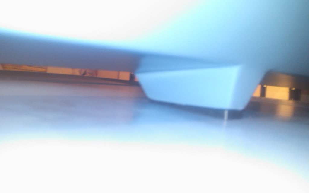

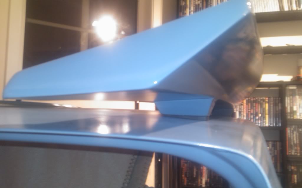

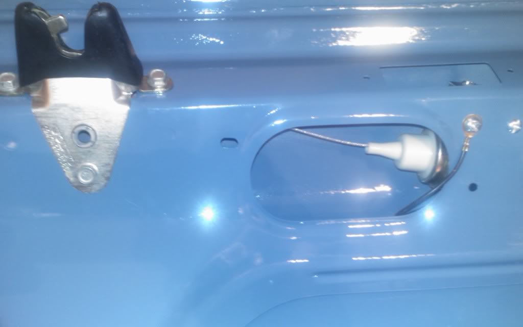

Da er vingen montert på bagasjelokket endelig :D nå får den ligge trygt og godt inne til fredag\lørdag så den får herda pittelitt bare.... klarer ikke å vente lenger enn til da!!! sweeeeeet :D
http://forum.vccn.no/img-dump/2010/01/1949.jpg
låsen skrudd fast og vaier til el åpnern koblet opp.
http://forum.vccn.no/img-dump/2010/01/1950.jpg

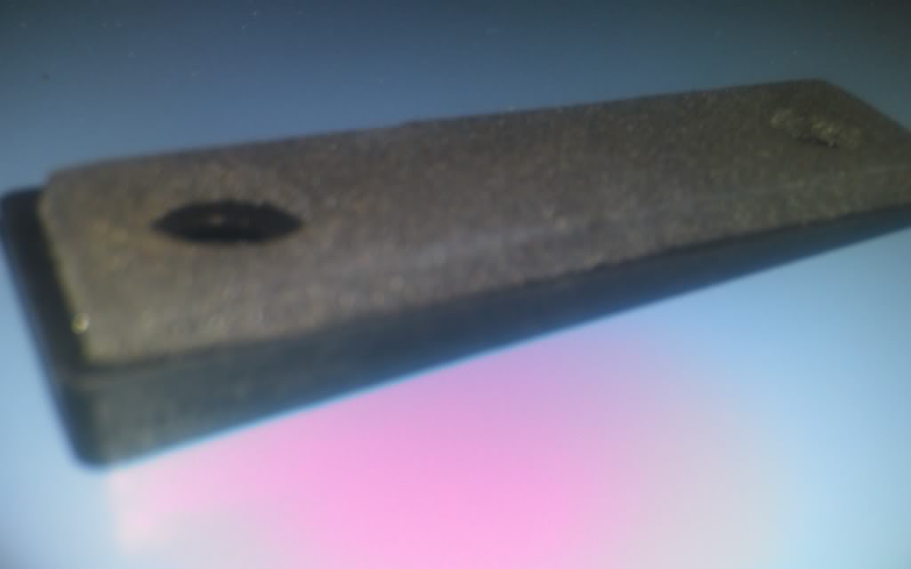

distanseklossenes dimensjoner. noen som kan regne ut teoretisk downforce effekt på 240 med de forskjellige :p hahaha
http://forum.vccn.no/img-dump/2010/01/1951.jpg

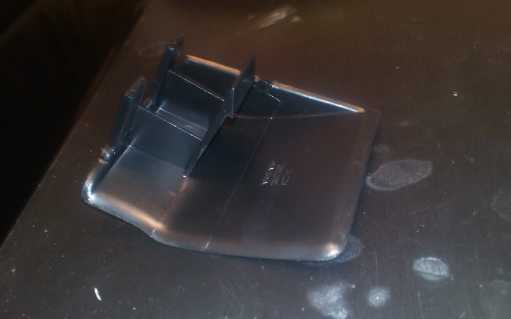

medfølgende "skum"puter for å forsegle og tette mot hulla så det ikke trekker inn vann. misstenker at akkurat disse er det et fåtall som monterer... blir et liiiten glippe mot klossen på undersiden, men hva gjør det kontra bagasjerom med fuktighet?? :)

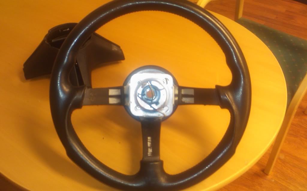

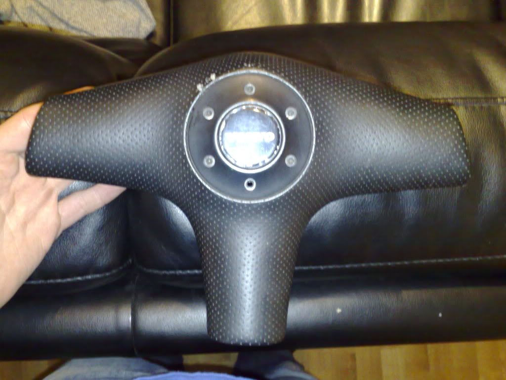

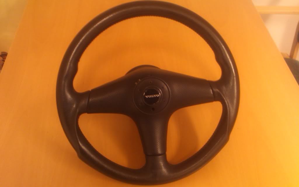

Da har jeg fått hjem det originale Palm Beach sportsrattet! :D dagen etter betaling!!! :D
http://forum.vccn.no/img-dump/2010/01/1999.jpg
http://forum.vccn.no/img-dump/2010/01/2000.jpg
http://forum.vccn.no/img-dump/2010/01/2001.jpg
http://forum.vccn.no/img-dump/2010/01/2002.jpg
http://forum.vccn.no/img-dump/2010/01/2003.jpg
http://forum.vccn.no/img-dump/2010/01/2004.jpg
http://forum.vccn.no/img-dump/2010/01/2005.jpg
http://forum.vccn.no/img-dump/2010/01/2006.jpg
http://forum.vccn.no/img-dump/2010/01/2007.jpg

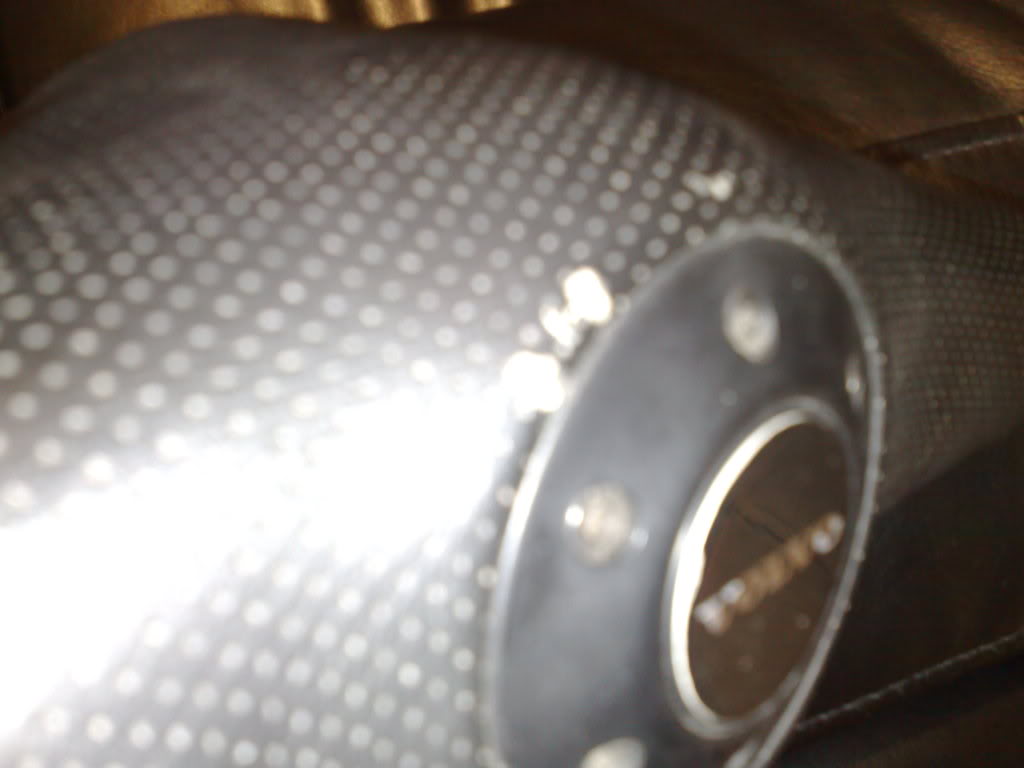

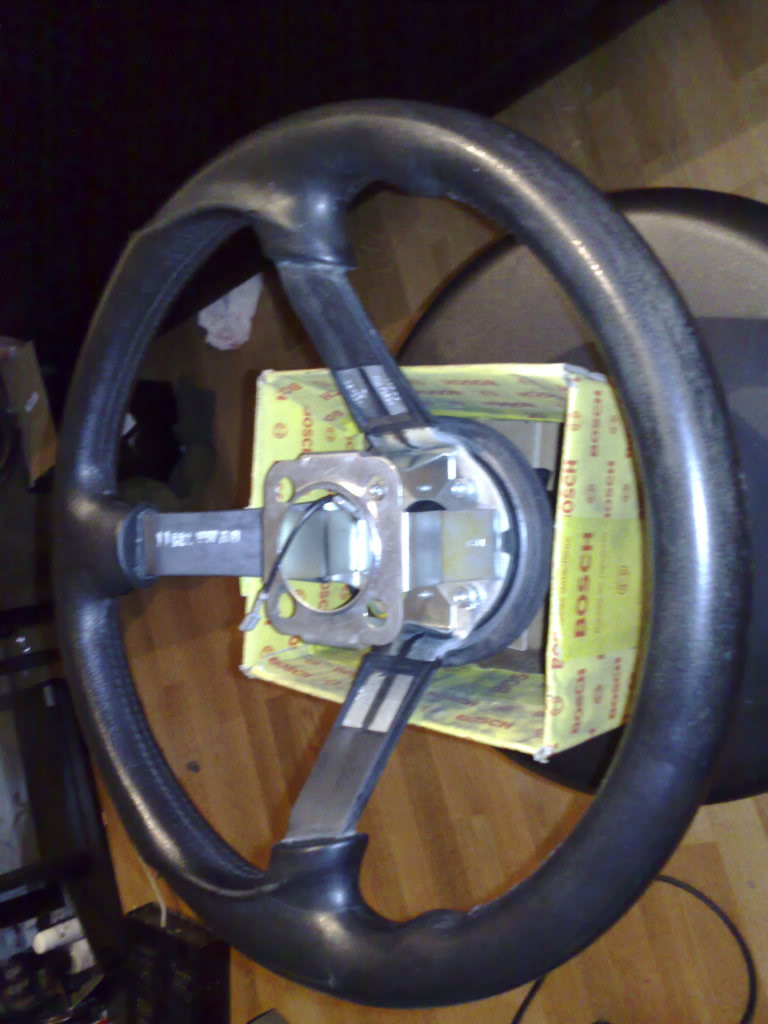

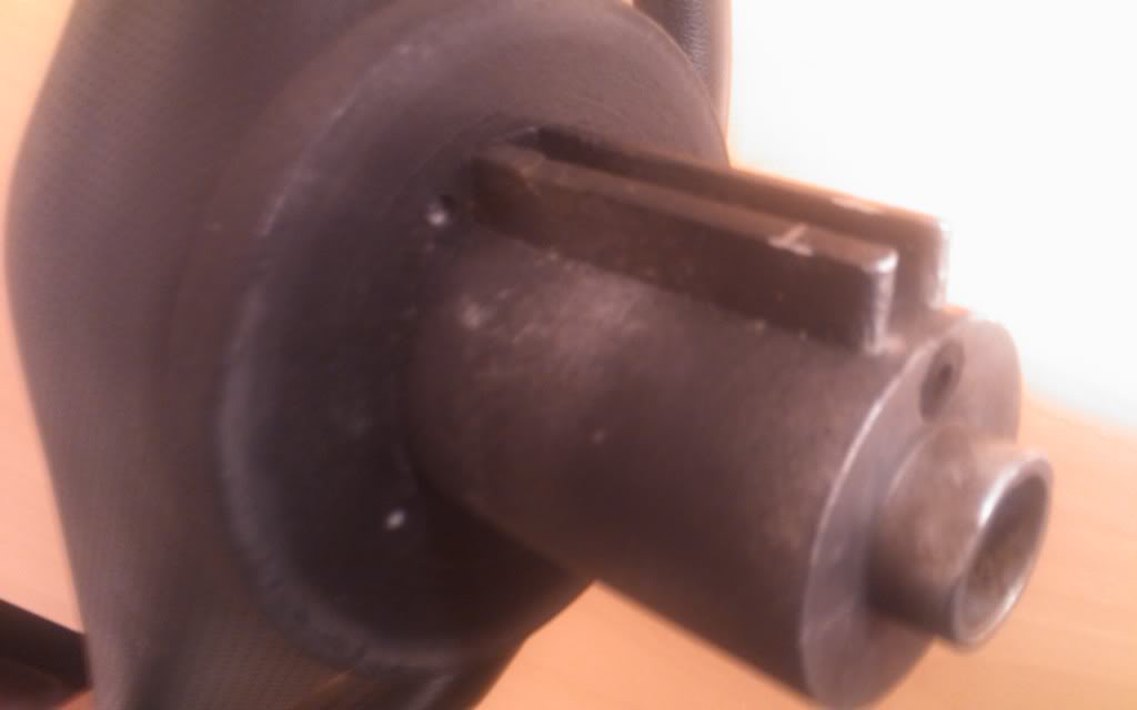

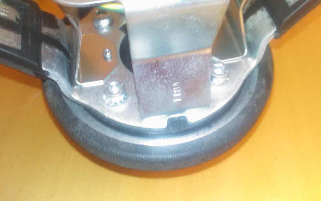

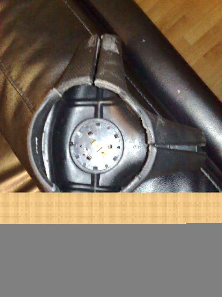

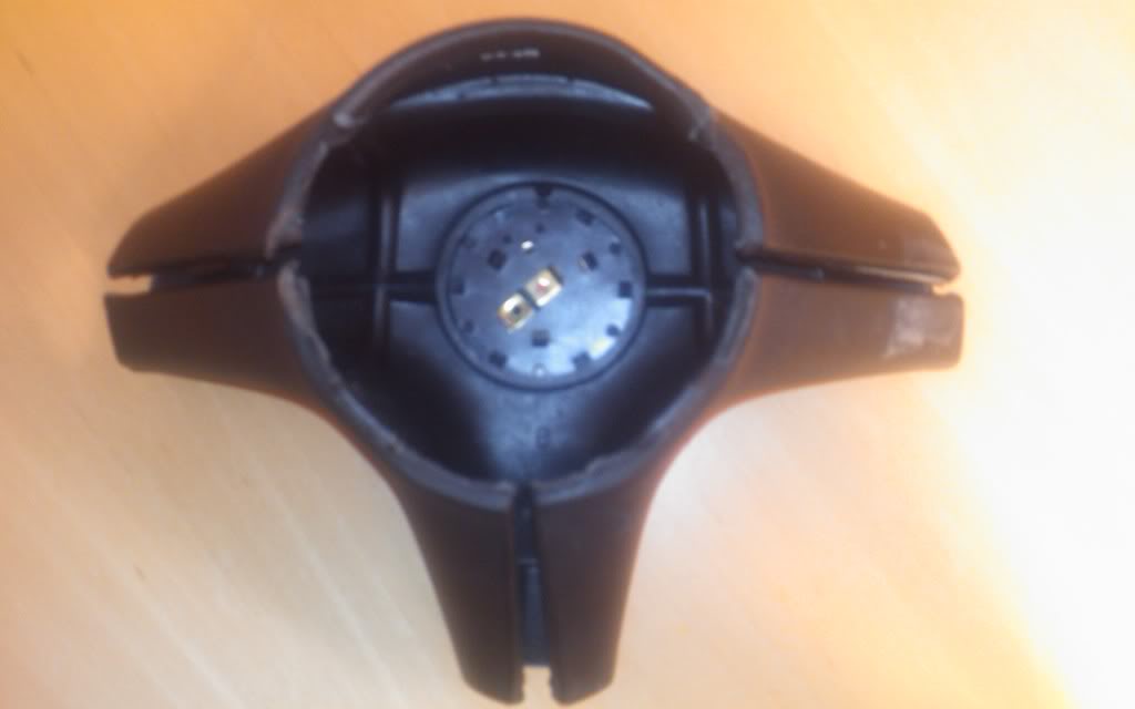

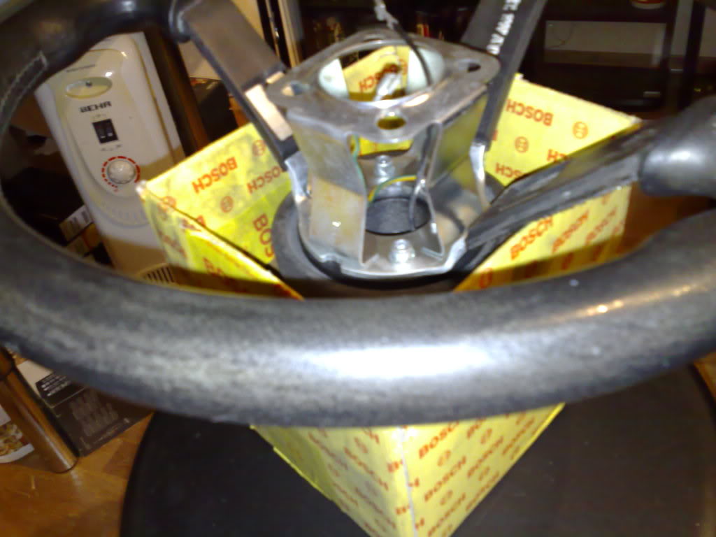

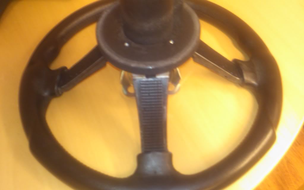

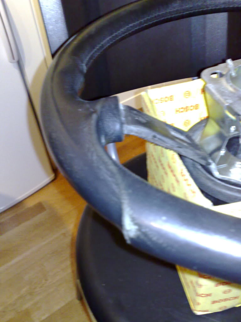

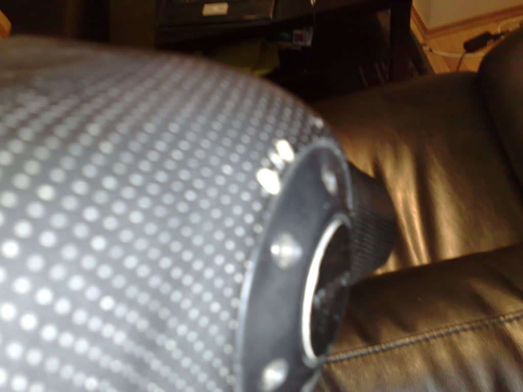

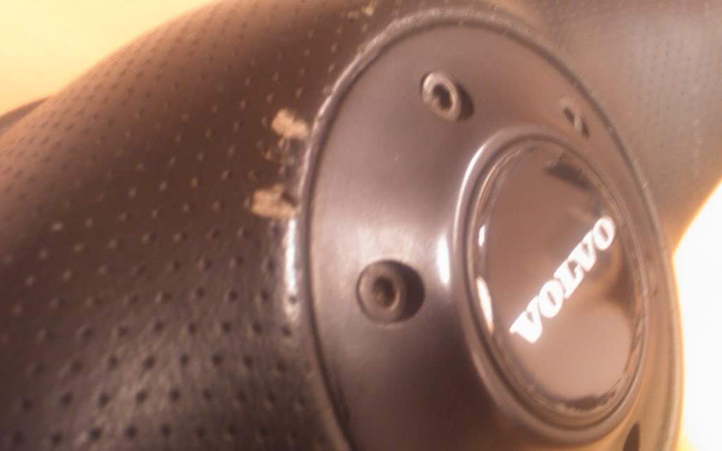

litt detaljbilder for de som lurer litt på hvordan i all verden et slikt ratt henger sammen. jeg lurte i alle fall førstegangen jeg tok i et sånnt ratt hvordan puta og alt var festa. borrelås på baksiden, løftes av og ut fra borrelåsene og dras forsiktig ut rett mot deg... på baksiden\undersiden av puta er det en liten kant som sitter i kanten på selve navet, et spor. derfor er det lite pent kanskje å bruke annet enn original nav da ingen andre har denne utsparringen som puta trenger for å skjule skjøtene på undersiden.
før montering skal jeg ha litt lim i kanten på skinnet på undersiden der det har løsnet pittelitt. samt rense hele sullamitten og kjøre full oppfarging i samme farge(sort) ser godt antydningene til langvarig bruk uten rens og impregnering i flater som toppen og der tommelen ligger på kl 3 å 9.
dessverre ser jeg at pinnen for kontakten mot strøm for tuta er defekt\borte\knekt så der må det fikses noe. noen med lure forslag til løsninger på det?? :)

blir nok ikke solgt med det første nei, skinnpleie å få det strøkent nå. emblemet i midten er litt slitt så tror jeg skal forhøre meg med bilreklame om de kan kutte en nytype logo som passer på rundingen der tuta er, altså den sorte der det står volvo... bad\good idea? :) litt rufsete knapp så når resten får en shining så burdet det være like bra synes jeg...

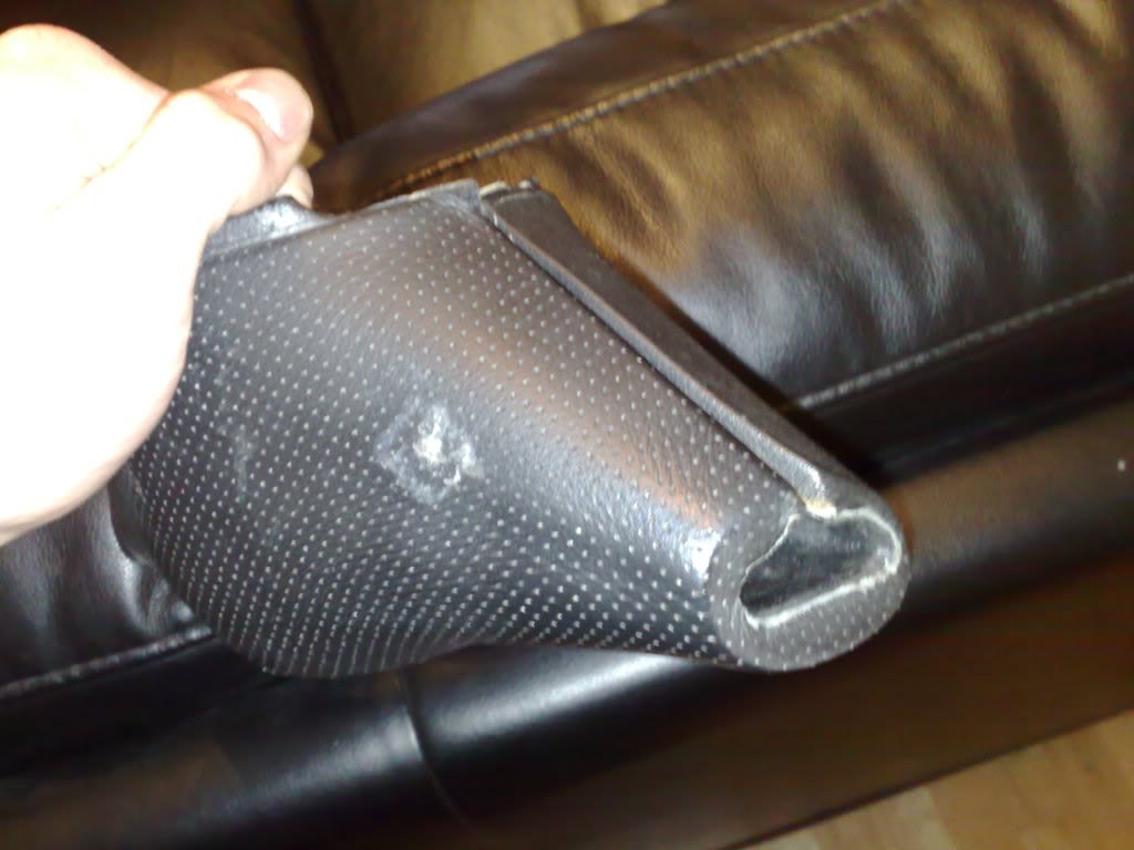

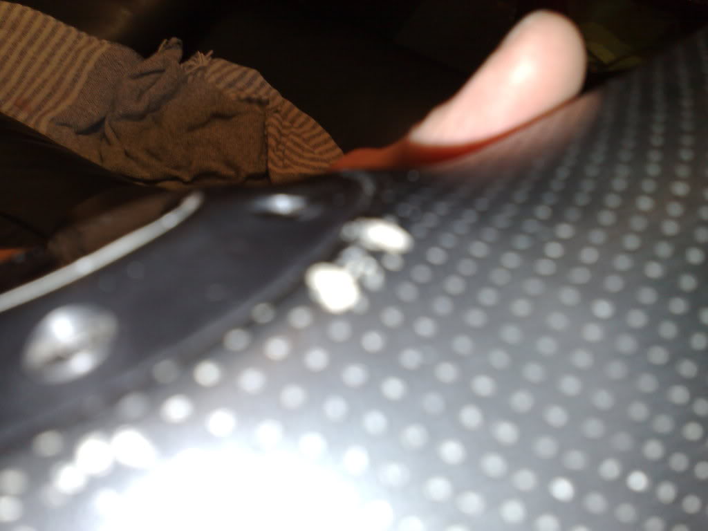

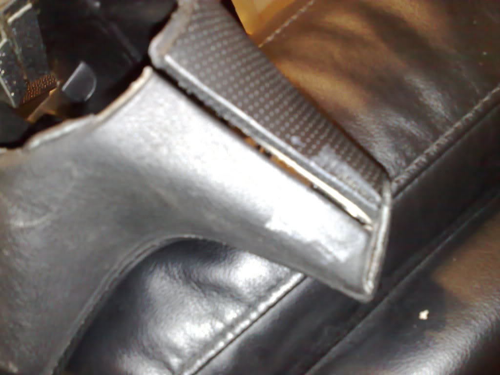

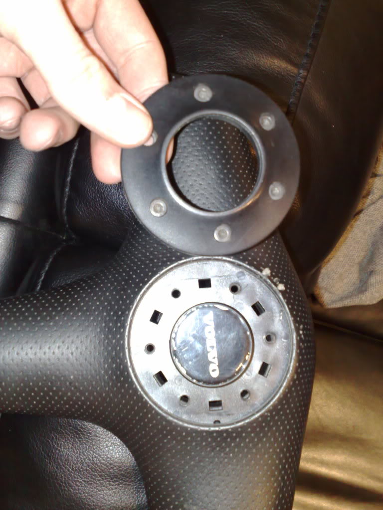

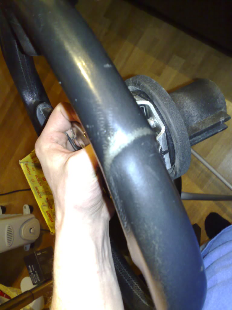

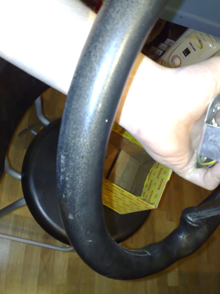

som dere ser er det preget av lang bruk, i kringla på topp i rånestilling så er det slitt såpass at jeg regner med fargen kommer til å forsvinne helt før jeg er ferdig med rens. på kl 9 å 3 er det også slitt, mest på kl 9 da man som regel holder der når man girer og da har det kommet helt på innsiden av fargen så den er borte.
få alt rensa skikkelig med slik spray som jeg bruker, glemte å ta bilde av den så det kommer som en edit senere... skal stå slik til i morgen nå, så blir det flytende rens x2 omganger for å være helt sikker. å Så kommer fargebehandlingen :) så om en 14 dagers tid så er det mulig det blir montert. ikke før da det tar sin tid med arbeidet + herdetid på top finishen for å forsegle fargen i topp for slitestyrke.
ser også emblemet i tuteknappen at den er litt sliten. så får sjekke ang nytt emblem der. vært stilig med nytypen logo der?? volvologoen + 16V :p hehe
du lodder på 2 ledningsbiter på det metallet som er igjen, så på med nye kabelsko og kobler det til;)
Ja, jeg ga bud på det. Men når selger ikke gidder å ta seg bryet med å si fra om budet går opp eller poster i tråden sin hva høyeste budet er på så er det ikke lett å følge med heller tide. Høyeste bude jeg så var 1600kr(så jeg bød) etter det var det plutselig solgt:s
Blir bra dette:) Men står ikke vingen litt vel langt innpå luka?

OH Korpan: nesj synes den står passe langt bak jeg. skruene er jo helt i bakkant i "ramma" på undersida så får ikke skrudd det noe bra om jeg har den lenger bak.

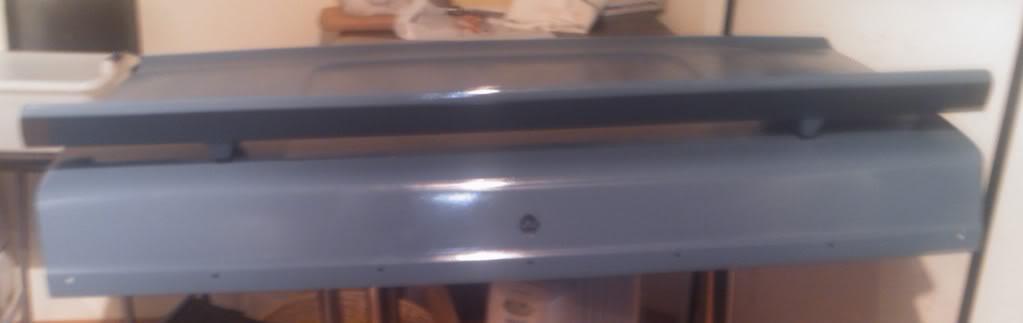

Da har jeg fått montert Gruppe A vingen å nytt bagasjelokk på bilen! :D
ble bedre bil utav det ja... kasta brosjan nedi trunken... så stod jeg uttafor å justerte det inn :)
skal bestille ny breilist til bagasjelokket fordi de bitene jeg hadde her var for mye skader på så gidder ikke å sette på + det var umulig å få av de gamle restene av klips... kommer vell over helga tenker jeg :)

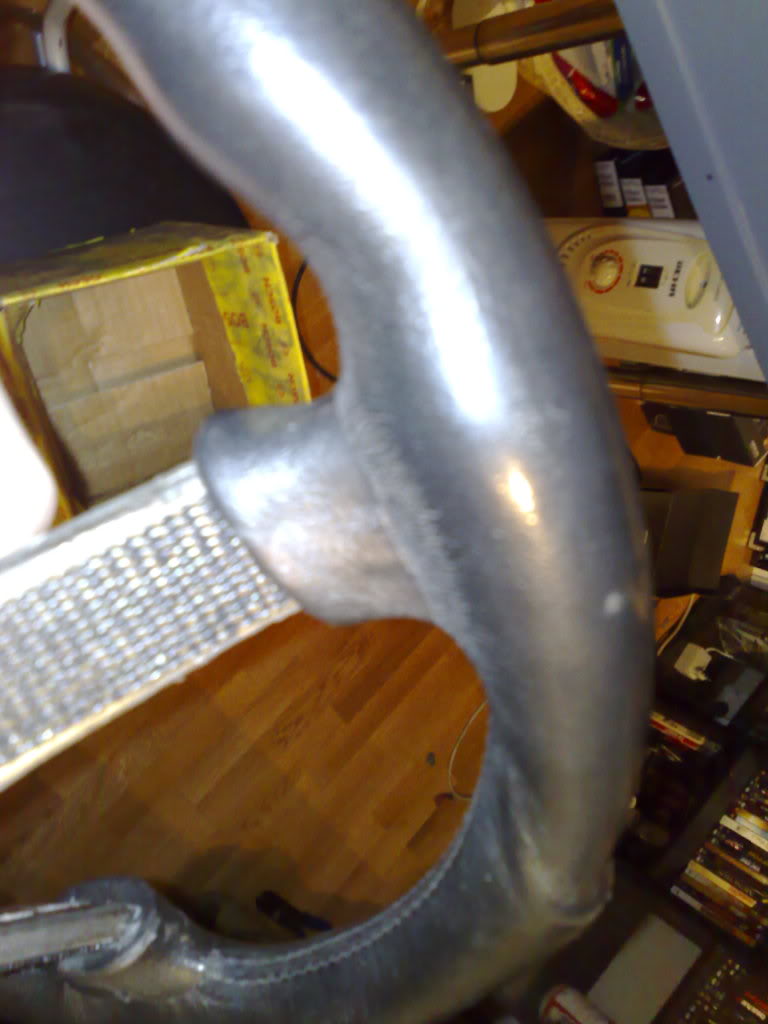

har da fått gjort noe kreativt på en søndag også :D

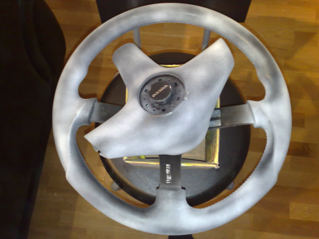

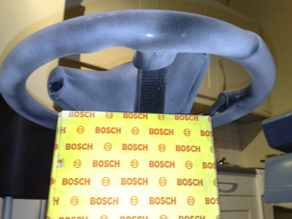

gnikka inn ratt og centerpute med Leathermaster Prefundo med en klut, som er et "lim" mellom skinn og ny farge. lot det stå en 30 minutter ca.
tok så en skål med litt farge oppi, dytta svampen lett nedi for å få litt farge på, ikke for mye, det trekker seg fort inni svampen og "forsvinner" :) så skal det dyttes lett på.
tok et par strøk enkelte plasser pga litt forsiktig påføring første gangen. men nå skal det stå slik i minst 4 timer for så å bli påført Leathermaster Top Finish Plus, som er "klarlakken" på et vis over den nye fargen, for å forsegle denne mot slittasje. det står seg ganske bra i utgangspunktet uten også, som dere helt sikkert kommer til å merke på hvor vanskelig fargen er å vaske bort fra hendene om du ikke gjør det umiddelbart etter du er ferdig, den sitter dønn! :)
