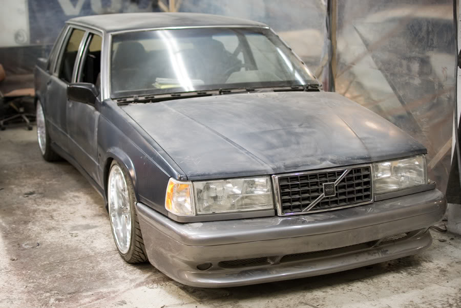

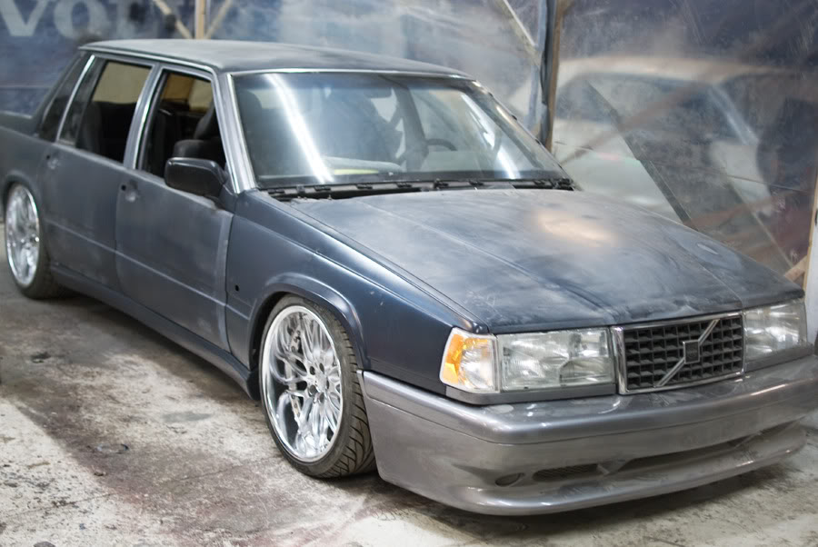

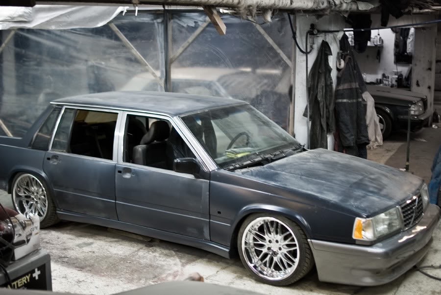

Neida. Er ikke så veldig mye styr. Men du trenger en del deler. Eg har en 965 plastikk fanger liggende. Kun ytre delen, den må det plast sveises litt på, om du har hengerfeste er det bolt on, men det er der det har vært skåret ut.
Ellers trenger du alu meien bak plasten, en isopor sak mellom meien og plasten, også må du ha feste brakketene.
Jobben ligger mest i å få feste brakkettene te å passe, du må borre opp noen nye hull. Her er litt jobb. Du må også korte ned litt på bærebjelkene på bilen som fangeren skal festes til. Ellers er det bolt on. "om man skal kalle det det"
