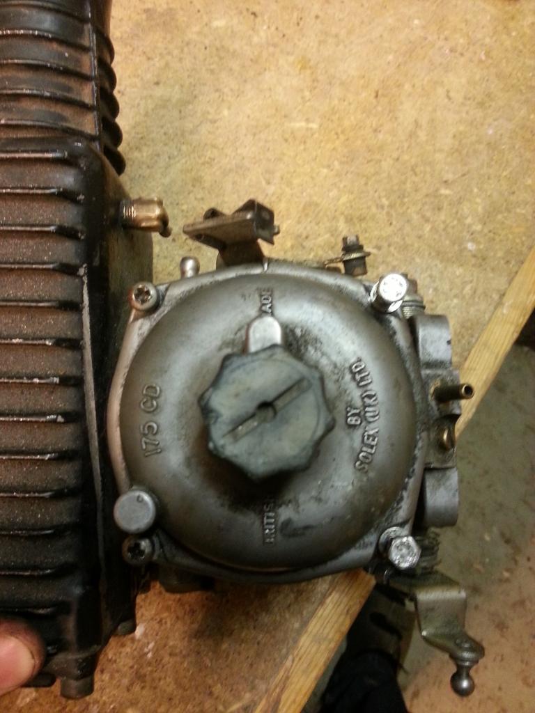

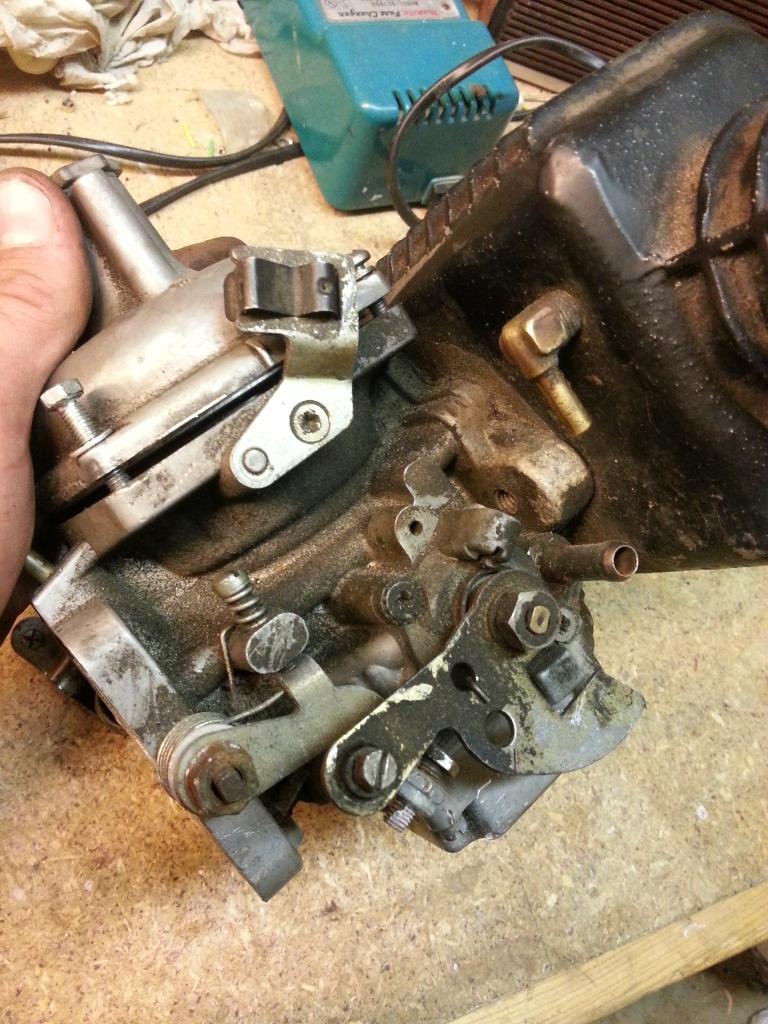

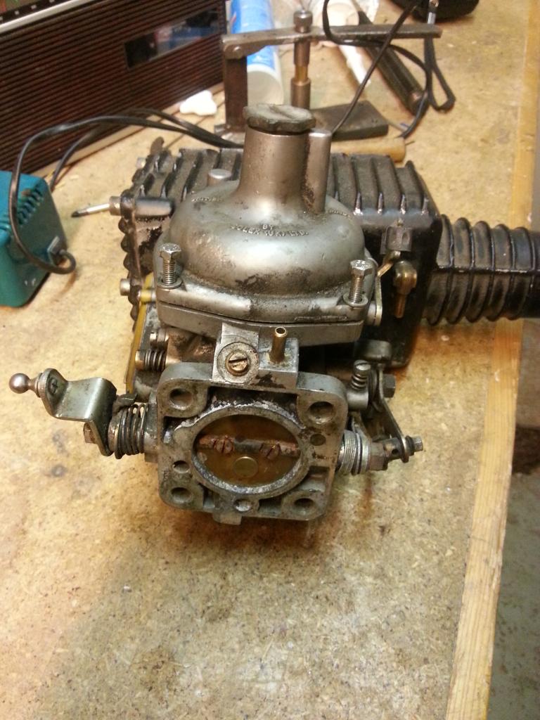

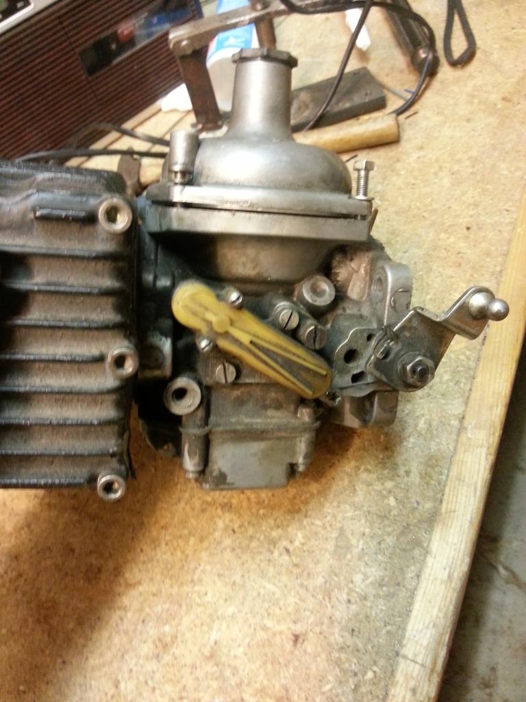

kan noen svare på om dette er en trykkgasser eller ikke? Kjøpte den med trykkboksen på. Det står Solex på lokket, men det kan jo ha vert byttet om før.

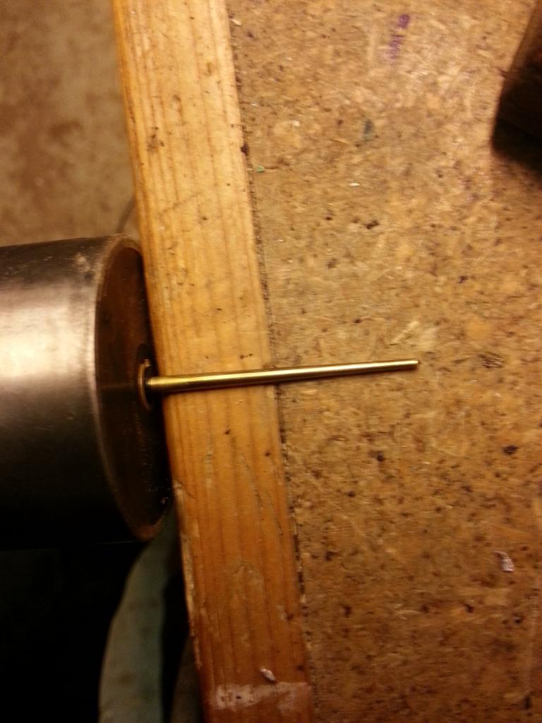

står ett nr. øverst på nåla om du ''drar'' den ned :)
diameter på bensintappen?
Selve forgasseren er en turboforgasser. Dette ser du på bensinrøret som er 8 mm.
De orginale Turbo demperstemplene har blått lokk så det der er ett vanlig demperstempel uten at det er ett praktisk problem.
Forgasserlokket er vridd 90 grader med klokken, men ser ut til å være ett turbolokk.
Aha, takk :) bensin tilførselen er 8mm ja. Skal skjekka hva som står på nåla ;)
Han j kjøpte den av sa det var en trykkgasser ble bare litt skeptisk da jeg så det stod solex på lokket. Men det er kanskje flere som har laget disse trykkgasserene?
At det står Solex er ikke noe å bry seg om. Det er hva tidligere eiere har folmet med som er hovedproblemet med disse forgasserene.
mener nr på turbo nålene er FJ1N osv?
B1CC er b18/20
