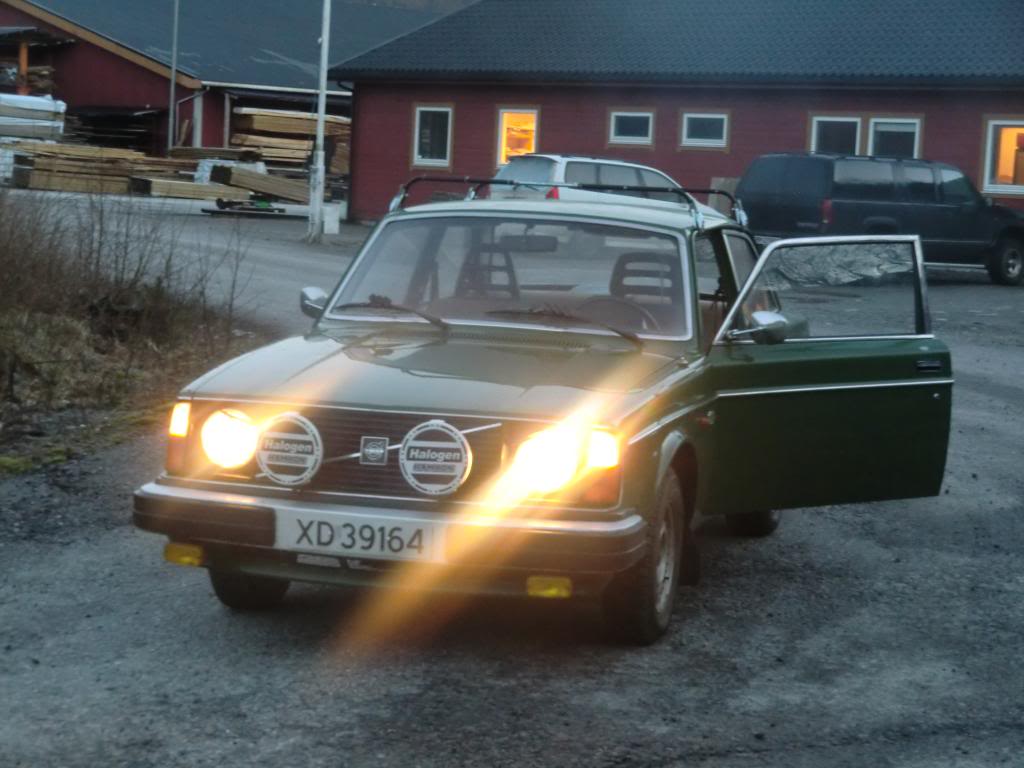

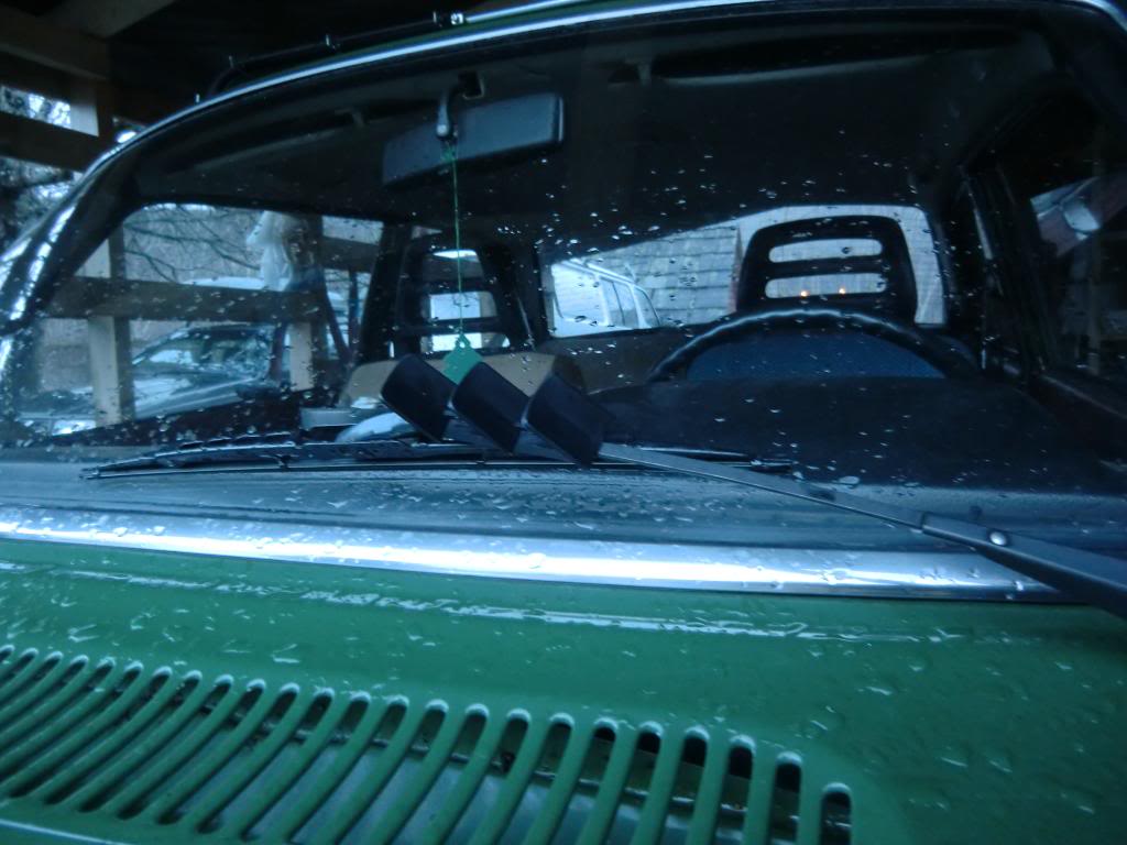

Eg bestilte nåken sånne te vindusviskarane eg. Det er jo sånt som var vanleg på 80-talet so då paste det jo bra på denne.

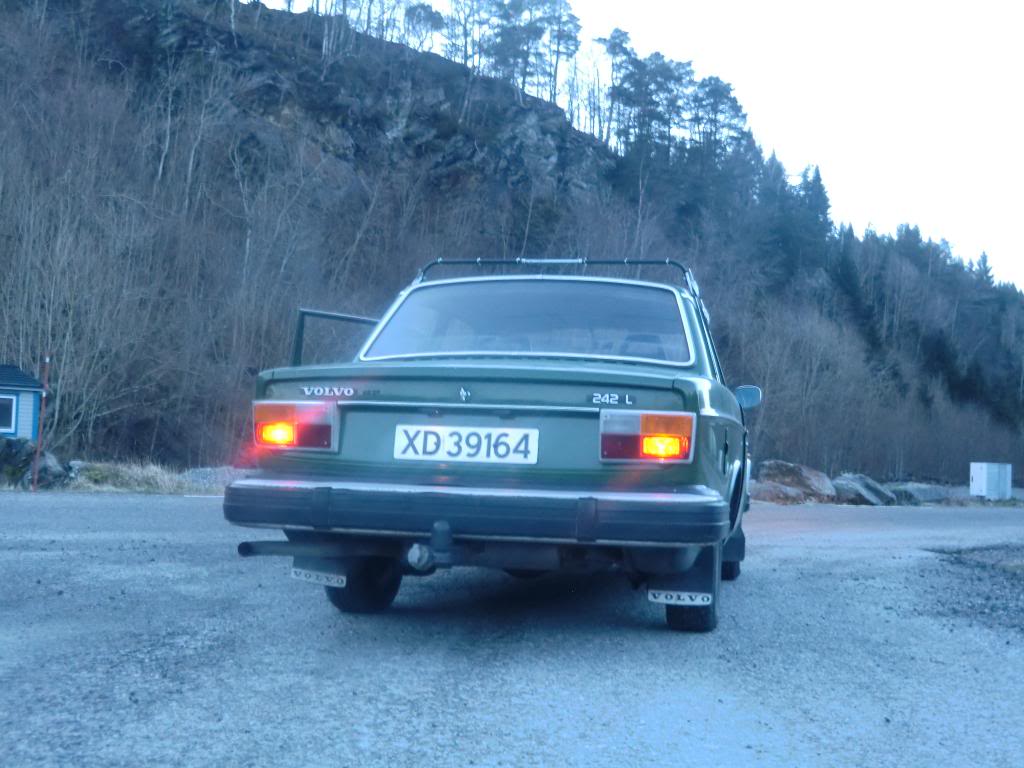

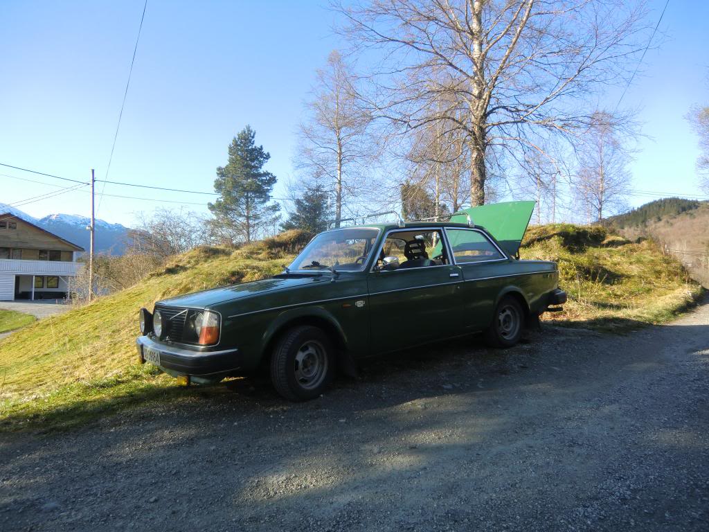

Og so vart det ein kjøretur i går og det var fantastisk å få kjøra denne bilen igjen :) Det gjenstår ikkje so veldig mykje før han kan på EU-kontroll. Må skifta nåken pinna på bremsane framme til nåken lengre fordi eg har skifta til ventilerte bremseskjever framme, eit setebelte eller to må skiftast og so er det litt slakk i hjullagero framme so dei må skiftast eller strammast. Men i tillegg er det jo litt andre ting som må fiksast på, men det er håp om å få brukt han litt i sommar :)

So bar det heim igjen og det neste som skjer no er etter planen å ordna det på bremsane framme og sjå litt på hjullagera.

Å ja, slike greier på pusserne husker jeg at jeg har sett før. Er det nyttig for noe, eller ser det bare tøft ut? :p
Det skal vel trykka viskarane litt mot ruta. Kor mykje hjelp det er i veit eg ikkje. Har sett at det er ein del som monterer dei feil vei og då virkar dei no meir mot sin hensikt.

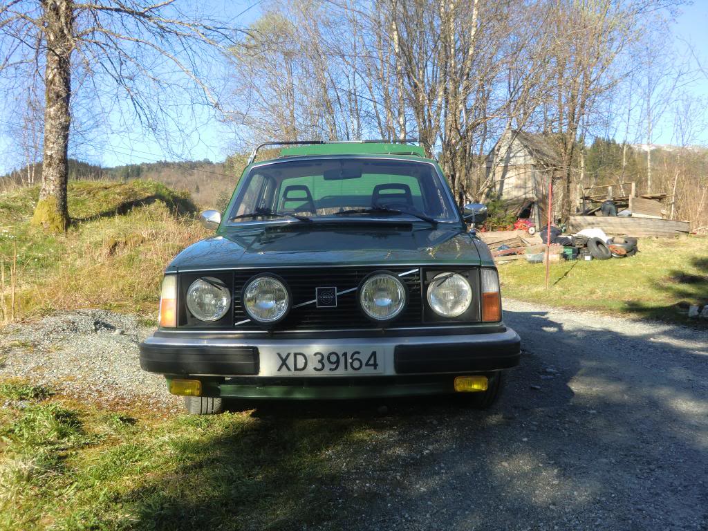

Då er temperaturfølar bestilt, + innsugspakning sånn at eg kan skifta forgassaren. Det hjelpte å stilla ned tomgongen litt men han må framleis stå og gå ei stund før eg kan bjynna å kjøra og so går han ikkje lika godt som før eg skifta motor, so den blir skifta. Ellers har eg fått på sommardekk, det vart stålfelgar denne gongen for det var dei einaste med brukbare dekk. Dekka på chromespokefelgane var so morkne at eg ikkje tok sjangsen på å kjøra med dei, so det vart rusta stålfelgar med litt grå bengalakk oppå rusten denne gongen:p. Eg har jo turbofelgar med greie dekk og men dei har uoriginal dimmensjon so eg ventar med dei til etter eu-kontrollen for å vera sikker på å ikkje få nåke problem med det. Eg har brukt bilen litt no i påska og det er ei gleeeeeeede å kjøra 240 igjen also :D Den ser ut til å fungera fint bortsett frå forgassaren og motortemperaturen. Detta må ordnast før eg kjører stort meir.

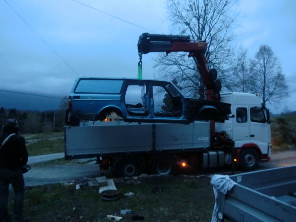

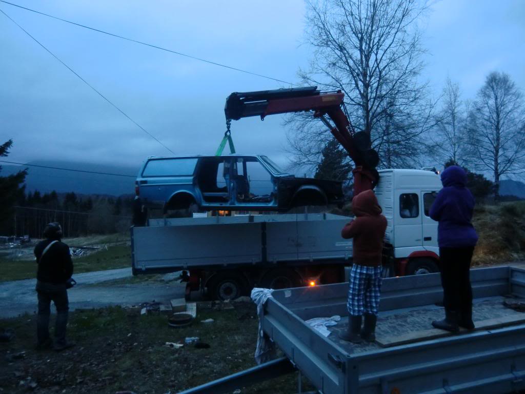

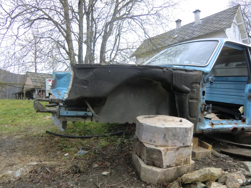

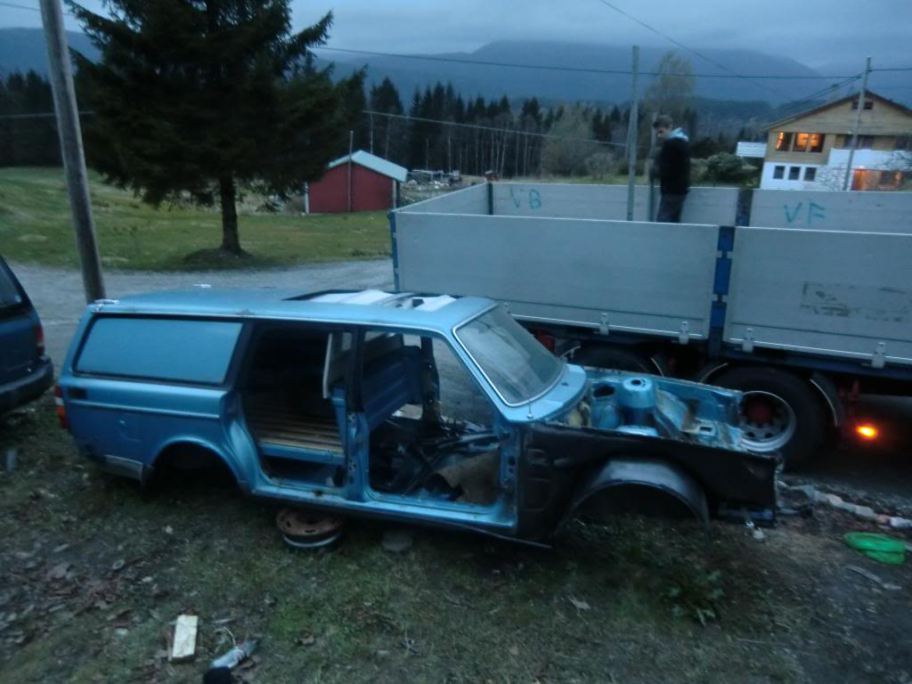

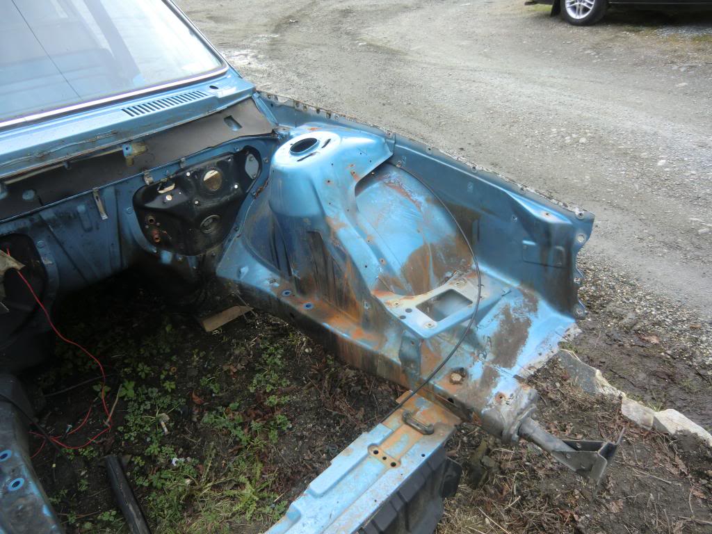

245en er ferdig demontert og vart henta på onsdag. Dei fleste delane er selt bortsett frå karosseridelane og litt småting. Det var godt å få den vekk og snart blir motoren og henta sånn at det blir litt større plass i "garasjen" :)
http://forum.vccn.no/img-dump/2014/04/1518.jpg
http://forum.vccn.no/img-dump/2014/04/1519.jpg
Eg skar til og med ut ein del av taket for å ha litt stål liggande til rustsveising og sånt

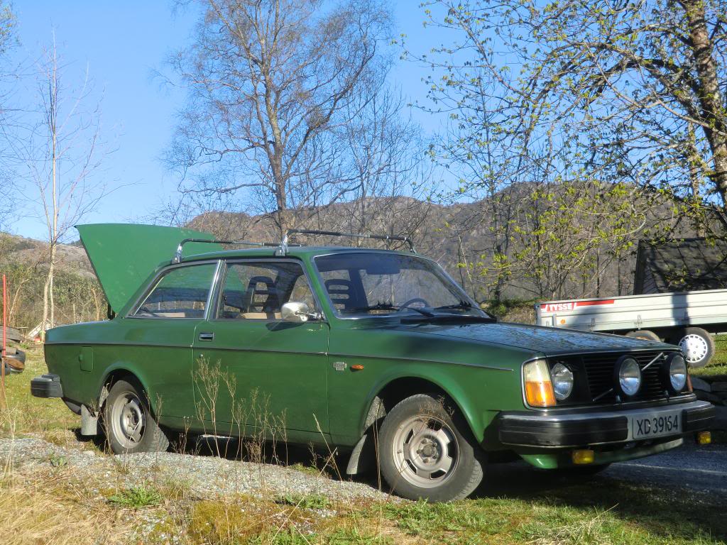

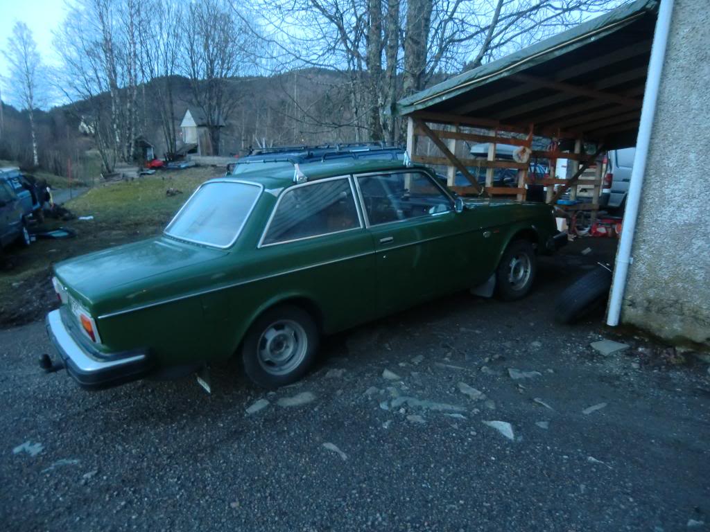

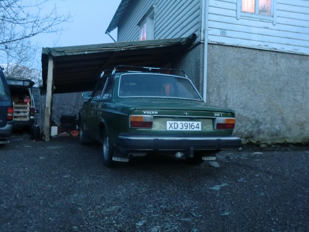

På 242en vart snowcapsen edeleg montert. Det var berre eitt heilt feste på han so det vart strips og tec7for å få festa den.

Fin 242, tøft med originaltstuk med litt 80-talls detaljer :) Hadde blitt steiktøfft med f.eks bredda stålfelger, og litt senk. Ikke nødvendigvis mye senk men lesjofors f.eks hadde gjort susen :)
Takk for det :) Bredda stålfelgar ja, kanskje det :) Kunne godt vore litt lavare framme ja, det er eg enig i :) Bak er den litt segen so dar blir den jaffall ikkje lavare viss eg monterar senkefjører. Han ser litt for baktung ut no og det er ikkje veldig stilig.

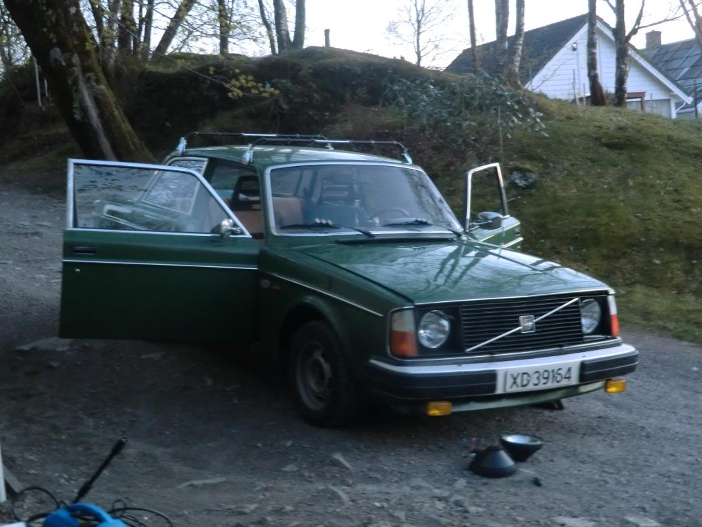

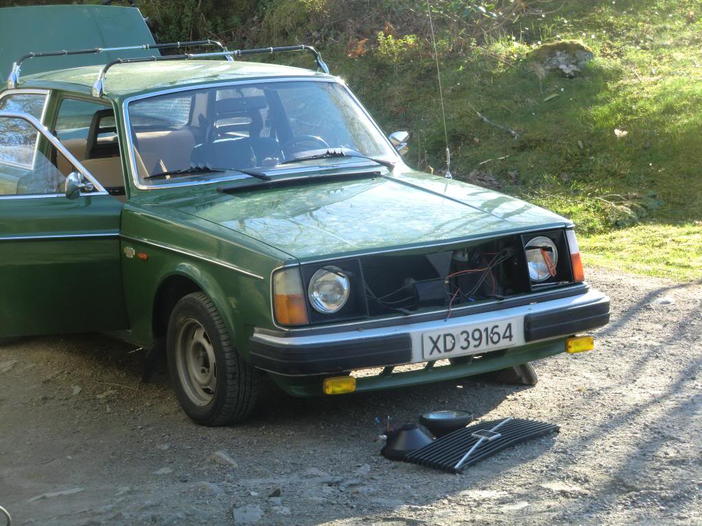

Såg her ein dag at det var lekkasje frå lyktespylaren på venstre frontlykt når bilen sto i ein nedoverbakke, det draup spyleveska ut frå dysa på viskaren, so eg tenkte eg måtte få stoppa lekkasjen og prøvde å opna panseret. Det gjekk ikkje. Eg la meg under bilen for det går an å komma til panserlysen derifrå på 240 men eg fekk det ikkje til. I staden oppdaga eg ein liten våt flekk på radiatoren og, so då må eg skifta den og. Har to liggande men kanskje eg heller ska spandera på han ein ny?
Sidan eg ikkje fekk opp panseret frå under bilen måtte eg få av grillen og då måtte først ekstralysa av, dei plastikkgreiene som grillen er festa med oppe fekk eg vridd 90 grader med eit skrujern og fekk av grillen og etter ei stund fekk eg opp panseret. det viste seg at det var wiren som ikkje hadde blitt festa heilt rett etter at me skifta motor so eg fekk fiksa det etter litt om og men.
http://forum.vccn.no/img-dump/2014/04/1823.jpg
http://forum.vccn.no/img-dump/2014/04/1824.jpg
Slangen til lyktespylaren fekk eg klemt flat med ei skrua og ein mutter, midlertidig, for eg fant ikkje grunnen til lekkasjen. Tenkte det måtte vera dysa men når eg sette på ei an spyledysa frå ein nyare 240 fortsette det å drypa men det må jo nesten vera der feilen ligg, og so har eg fått temperaturfølar til motoren, og innsugspakning sånn at eg kan skifta tilbake til forgassaren frå den gamle motoren, som fungerte litt betre. So var eg på Ulvenmarknaden på Os i dag og der kjøpte eg nåken få ting, for eksempel ein Pierburgforgassar for ein 50-lapp, so då er spørsmålet kva som er best av pierburg og zenith som dei to andre er. Kva ville dåke brukt?
