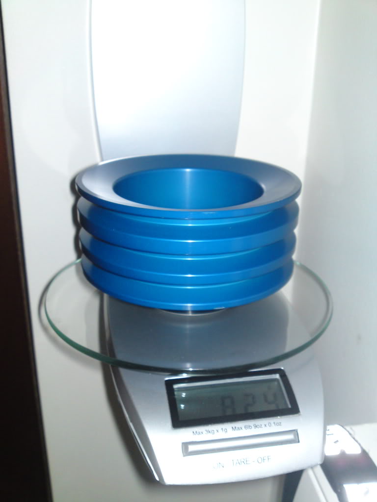

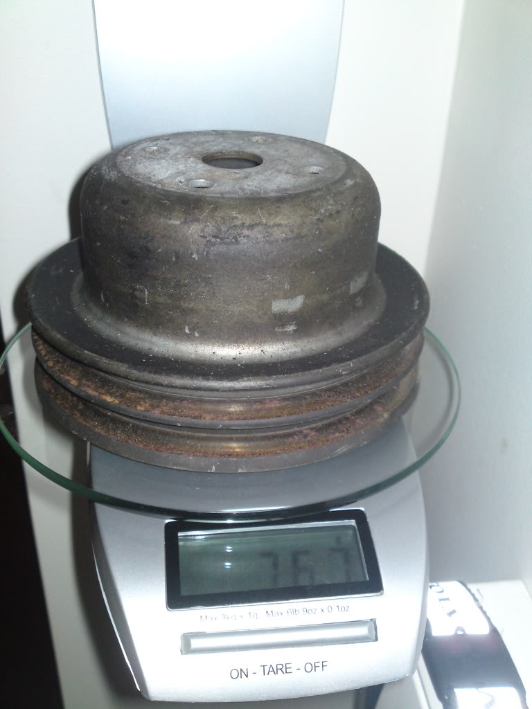

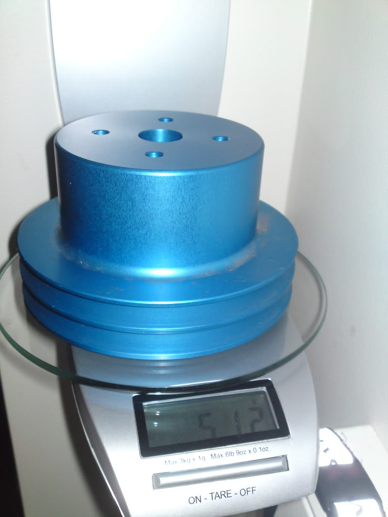

Litt vekter på reimhjul frå KL-racing:
http://forum.vccn.no/img-dump/2010/07/732.jpg
http://forum.vccn.no/img-dump/2010/07/733.jpg
http://forum.vccn.no/img-dump/2010/07/734.jpg

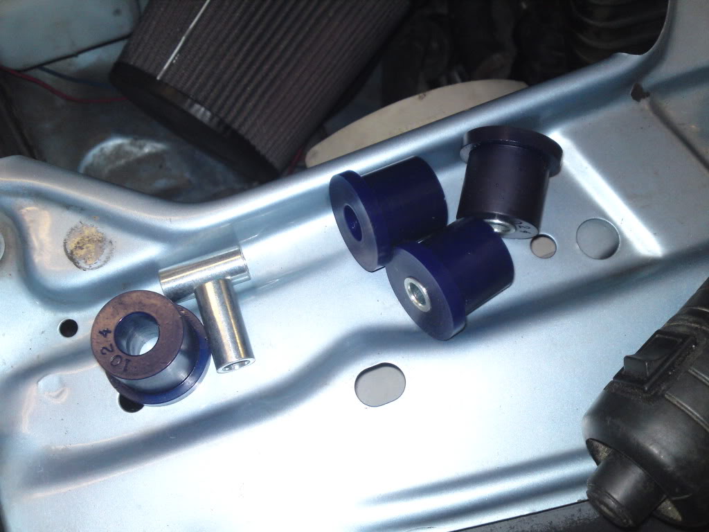

Polyforingar på AC-kompressor og dynamo montert, var på høg tid. Ganske fort gjort, men treng to til, for å ha på servopumpa. Blei rette og fine reimer av det etterpå:

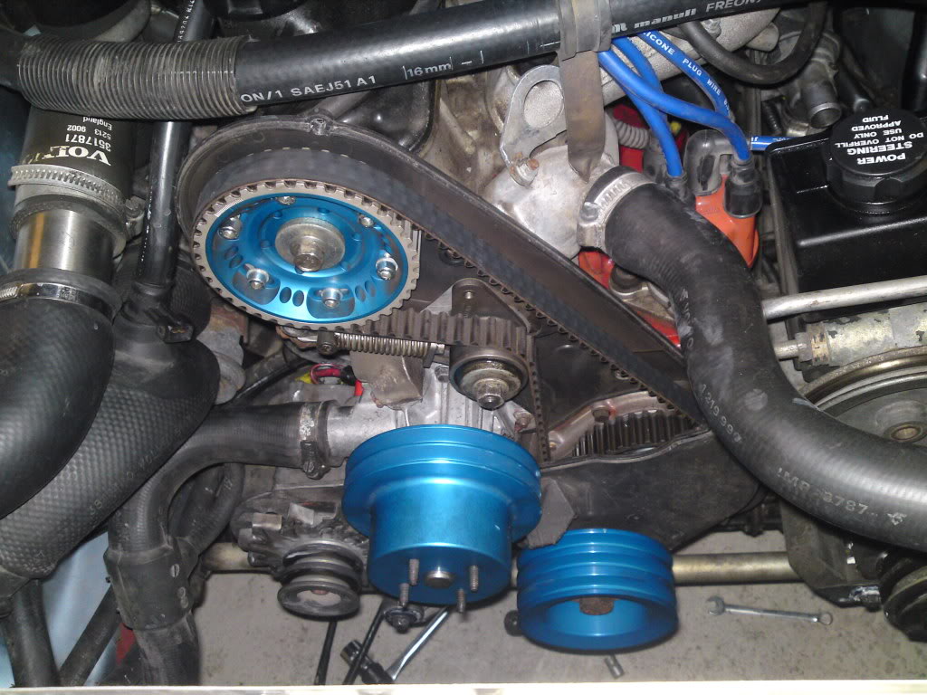

Reimhjul frå KL-racing montert, både til vasspumpa og til veiva, perfekt passform, og balansen virkar bra. Men eg har jo endt opp med eit motorrom som gjer Kodja våt i buksa ;)
http://forum.vccn.no/img-dump/2010/07/1164.jpg

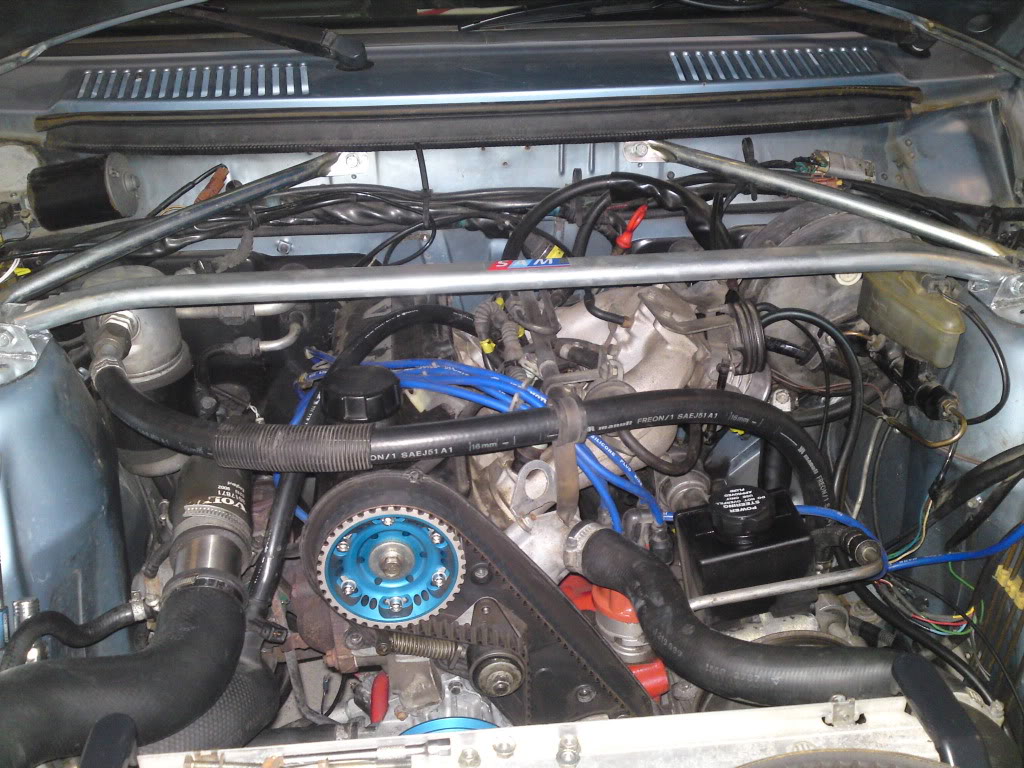

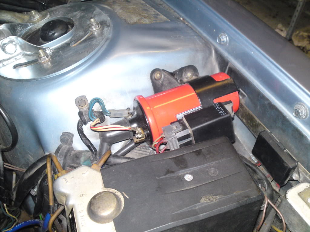

Og den glorete MDS coilen, ga ein jamnare og roligare tomgang, kanskje eit litt bedre drag, men ikkje på noko måte natt og dag i forskjell:
http://forum.vccn.no/img-dump/2010/07/1165.jpg

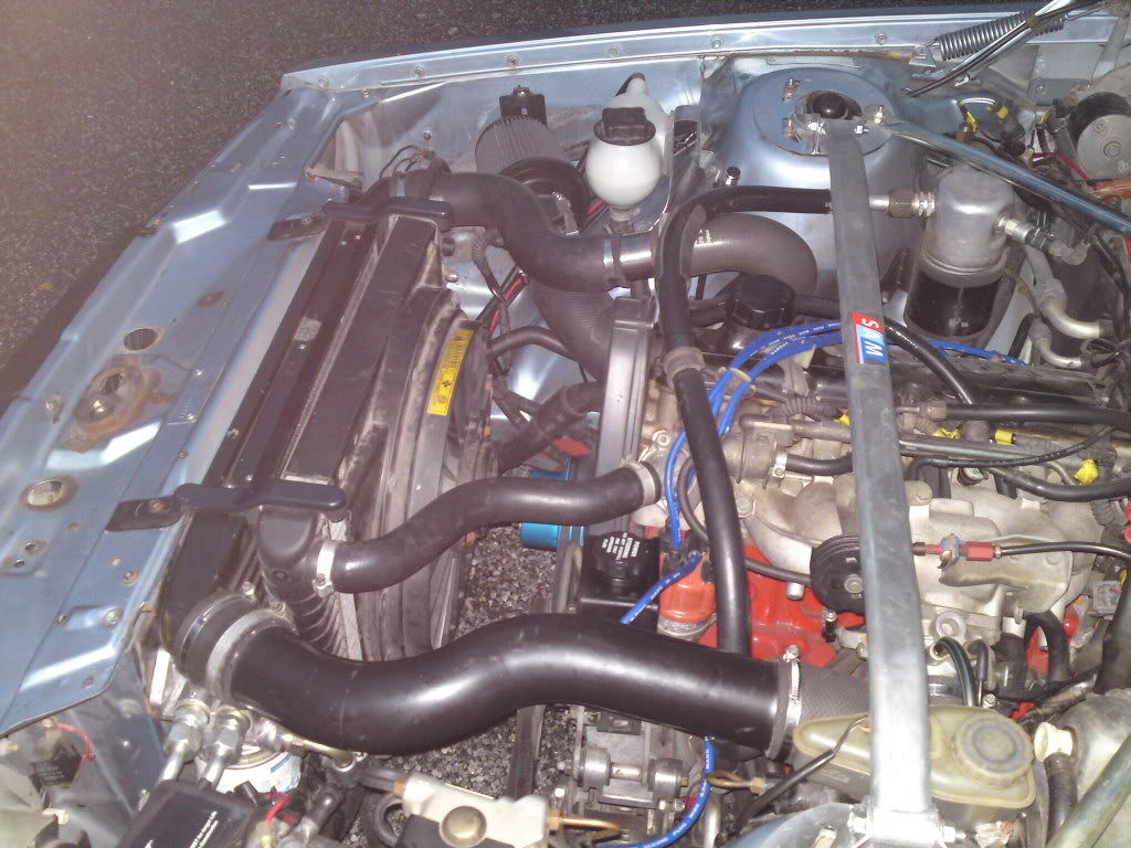

På biletet der kan det skimtast ein Turbo XS boost controller (High Performance Dual Stage Boost Controller (BC-HPDS) ). Silikonslangane som følgte med såg jo grei ut, men utvidar seg ved trykk :rolleyes:
Samt dei glorete pluggledningane, heller ingen natt og dag i forskjell her, og det ser ikkje bra ut i forhold til dei orginale.
http://forum.vccn.no/img-dump/2010/07/1166.jpg

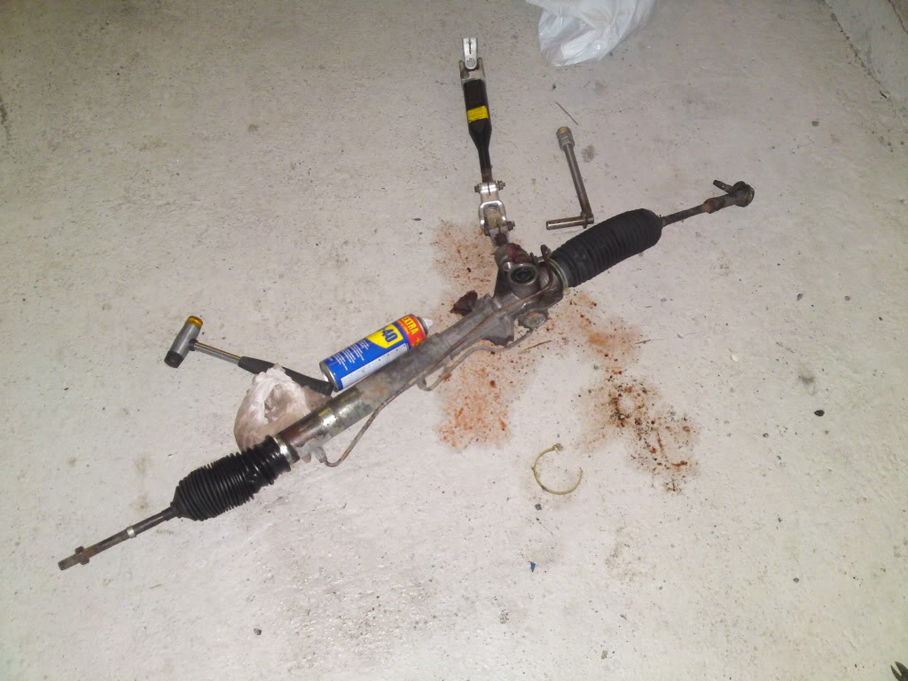

Tannstangbytte på gang, men denne såg dessverre ut til å leke litt for mykje, til at det er verdt bryderiet med å montere den. Prøvar med ei ny ei i dag:
http://forum.vccn.no/img-dump/2010/07/1167.jpg

Måtte bytte til kortare reimar, og til 10 mm breide reimar, sidan KL-drevet har smalare spor. Brukte ei 875x10 reim til dynamoen, som også vart levert til Volvo 240 med B21 og servo i 75-76, unødvendig å seie at den ikkje var på lager på Bilia på Økern. Måtte handle den på Biltema :mad: Til AC-kompressoren, brukte eg ei av dei reimane eg hadde til dynamoen før.

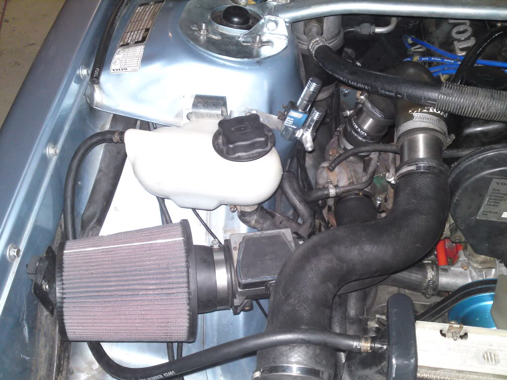

Ein turbobil må jo ha turbo-ekspansjonstank, ny ekspanjonstank og brakett frå Volvo:
http://forum.vccn.no/img-dump/2010/07/1334.jpg

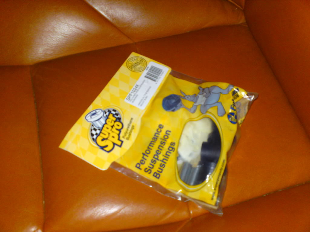

Og ny kenguruforinga til servopumpa kjøpt inn:
http://forum.vccn.no/img-dump/2010/07/1335.jpg
Foringane er kjøpt på Jacob's Auto Supply (http://www.auto-supply.no/). Vi kjem tilbake med meir informasjon, reknar med å snart ha på plass ein medlemsavtale der.
Dei er billigast i Norge på polyforingar til Volvo.

Pris og delenr på ekspansjonstanken og braketten?
De stolene så jo ikke feil ut, spennende å se hvordan det passer med resten av bilen.
Tror det blir bra med ny stol. Om du ikke skal ha passasjer på bane så hiver du vel ut den andre originalstolen,(unødig vekt)? Stol og belte så man sitter skikkelig fast i er et must når det skal gå fort:)
Konsoll 1336683 - 120,-
Tank 1336684 - 720,-

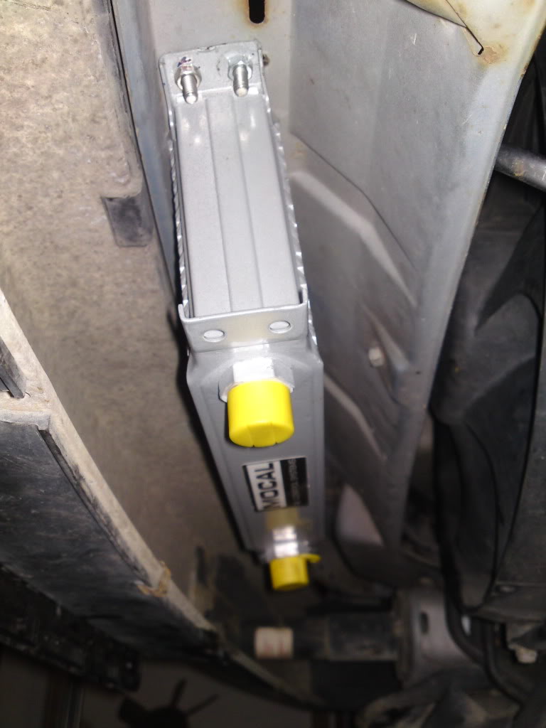

Oljekjøler montert, er ikkje all verda til ein 16 rader i den bilen her, burde heilt klart ha holdt meg til 9 eller 13 rader. Så må ein plassere den litt uortodoks.
http://forum.vccn.no/img-dump/2010/07/1633.jpg
http://forum.vccn.no/img-dump/2010/07/1634.jpg
16 raders Mocal oljekjølar, kopla til sandwitch med termostat. Litt trøblete å få tømt heile oljekjølaren ved oljebytte, men det får ein berre leve med.
Festa i fronplata, bak fangeren, er ikkje all verda til sirkulasjon her, men litt er det nok. Skal få på plass oljetempmålar, så ein får kontrollert dette skikkeleg. Sannsynlegvis så skal denne få lov til å flytte opp bak grillen snart, sidan AC-vifta nok er overflødig der den står. Men er litt lite lysten på å øydelegge orginal/sleeper-looken også.

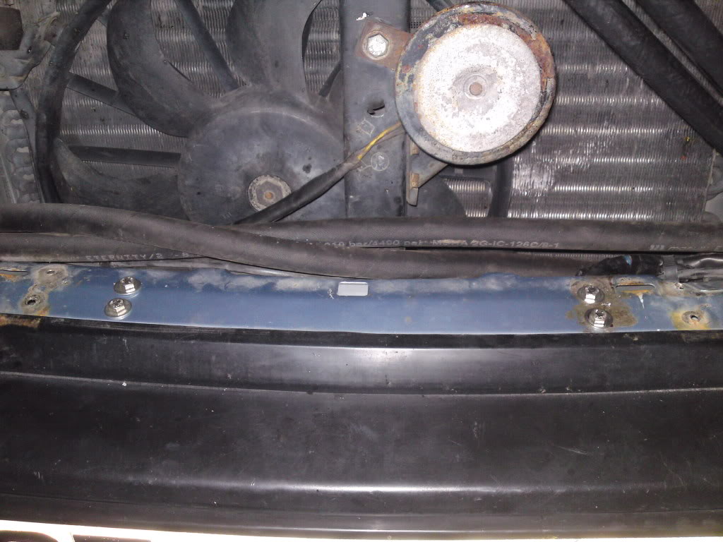

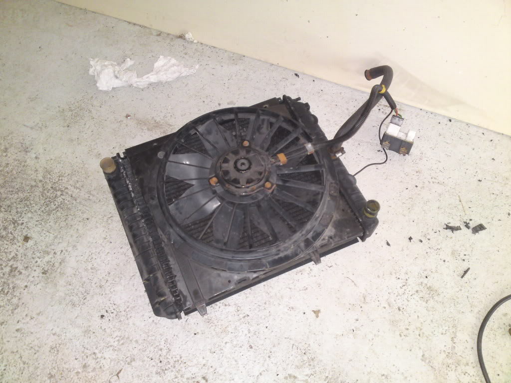

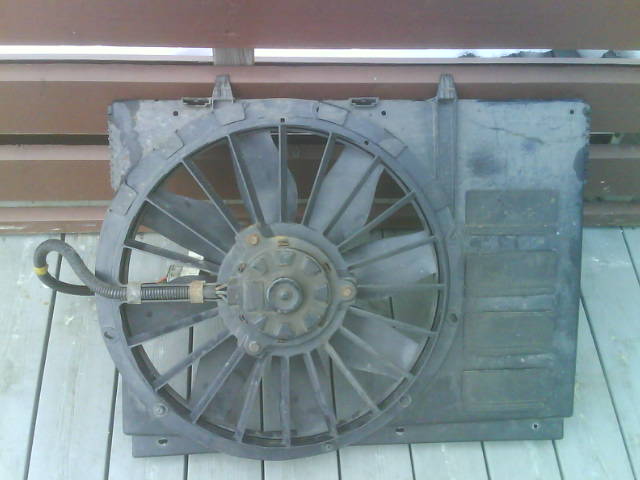

Så vart det montering av el. vifte frå 960, litt for stor skjerm på denne for å få plass på ein 240-radiator:
http://forum.vccn.no/img-dump/2010/07/1635.jpg

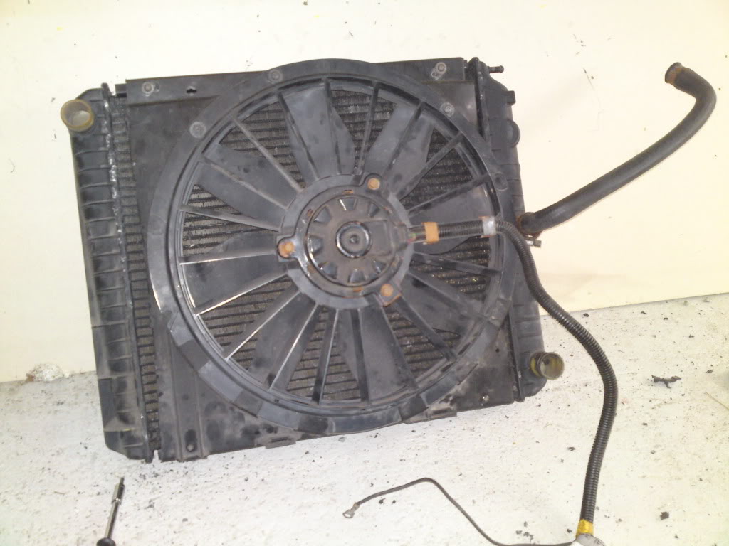

Så vart Dremelen funne fram, kutta ca ved luftelukene og tilpassa på ein gammal radiator:
http://forum.vccn.no/img-dump/2010/07/1636.jpg
Bora opp og tilpassa dei fire skruhola som er på radiatoren, for å den til å sitte skikkeleg:
http://forum.vccn.no/img-dump/2010/07/1637.jpg
Kobla til pinne 10 og 11 til motorstyringa, via kabelsko som ein finn i ISO-kontakt i bilstereo, straum dregen direkte frå batteriet via 6 kvadrats kabel med sikring på 30A nær batteriet. Same vifta har 60A sikring på V70 2000 modellen :eek: Brukte ein kabelsko frå ei H4-kontakt, sidan det var det einaste som var stort nok til å passe inn på pluss-polen på reléet, så der må det bestillast ei orginalkontakt som er tilpassa formålet.
Testkøyring:
http://forum.vccn.no/img-dump/2010/07/1638.jpg
Og det fungerer :D Syns vifta slår litt seint inn, er over 3/4 på målaren før vifta startar, kva erfaringar har andre her? Kan sensoren i toppen vere litt for sløv, etter 18 år i teneste? Uansett så blir temperaturen regulert fint ned, vifta går til ein når normaltemperatur igjen, så det beviser sannsynlegvis at tempsensoren er som den skal.
