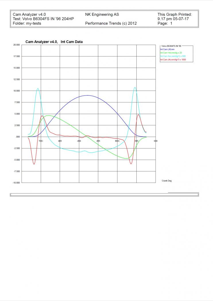

KG-kammene har samme ramper som alfabet-kammene.... og KG er notorisk flinke til å ikke oppgi noe annet enn durasjon, løft og LSA... ganske useriøst igrunn.
Beste er å måle den for sikkerhets skyld. kan gjøres så simpelt som med et vanlig måleur og ett par V-blokker. begynn midt på bunnen av loben på basesirkelen og roter kammen sakte og se på måleuret. rampen er somregel en økning fra 0 til feks. 0.5mm (eller lavere alt etter som) som går veldig linjært og rolig ift til hvor mange grader du har rotert kammen. Etter rampen vil du se at løftet øker rimelig fort, så da kan du finne ut hvor lang rampene er og hvor høy de er. Når du finner det løftet hvor rampen slutter, si det er 0.5mm løft bare for å ta et lett eksempel, så kan du kanskje legge klaringa på 0.43mm på varm motor så du har noe margin å gå på for tempsvingninger osv. Med mindre man har stålkontroll på toppens og ventilenes ekspansjon under driftsforhold og kan legge kalring slik at det er så lite "offseat" durasjon som driftsmessig mulig...
Rampa kan en måle med normalt måleur, ja. Derimot de "interessante tallene" krever enten konverteringssoftware som håndterer endring fra målespiss eller rett og slett en fot til måleurets spiss som er like flat som en shims og innehar minimum løfters bredde... ellers får en ikke korrekt kurve, siden en kam med noe fart i aldri står og trykker kun loddrett ned under kammen. Loben sveiper jo. :)
For å finne ut hvor høye rampene er, ja... relevante durasjoner accel osv nei...
Men det har man sånnt her til... Det er ikke en KG 002 (ganske tydelig), men hvis noen er villige å sende en opp til meg, så skal det la seg gjøres å finne ut av det i detalj, ned til ca. 1/1000 mm løft og 1/7 grad. Kammen på graf og data-ark under er ei probing på en slitt (feil olje brukt) innsugs-kam fra B6304FS (Hydrauliske løftere), den snillere typen "204hk" kam som kom etter '94 (slappe greier)... Alt i metrisk og ratinger på 1mm løft selv om det noen plasser det står .050" i teksten
