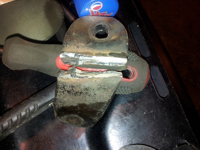

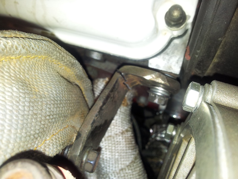

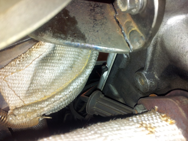

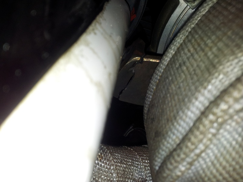

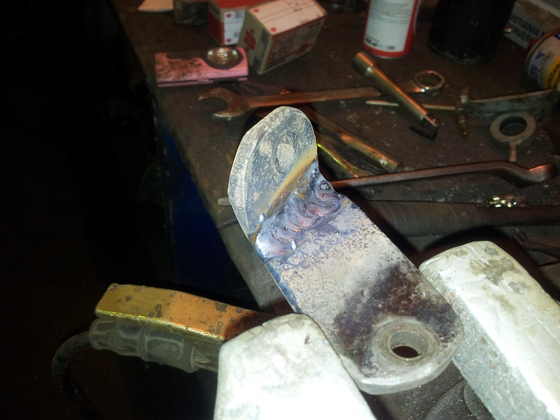

Jeg fant en ting som ikke er helt bra. Avstiveren som er mellom turbo og toppen har knekt. Denne mener jeg er 5mm.
Sitter bare å lurer på om det kjempedårlig arbeid og sveising fra min sin side :/ Det hadde jo vært typisk. hehe
Men samtidig så er den ikke knekt i sveisen heller.. så jeg vet ikke helt
Det som er noe dritt nå er jeg ikke har sveiseapparat som funker så jeg må nok innvadere jobben til Buster83 eller garasjen til Mr. Nilsen så jeg får sveist den igjen.

Kom oppom i mårra da vel så sveiser vi'n :) det er ikke no problem :)
Du skulle forvarma den, da får du ikke material forandringer. Det er tynt men det er tydeligvis ikke tynt nok til å la være forvarme når du ikke har sveisa hele biten gjennomvarm.
Er jo også somregel ved siden av sveisen det sprekker, ikke midt i :)
Ja, det stemmer, fordi det er der det blir herdesone uten forvarming eller at du sveiser det så varmt at det gløder og får nøytralisert stålet. I tillegg så er helt sikkert tråden av bedre kvalitet enn stålet.
da lærte jeg jaggu noe i dag også.. :)
så jeg må finne brenneren varme den rød omtrent før jeg sveiser den igjen nå? eller går det an å gjøra det etterpå?
takk for tips :)
du trenger ikke varme den rød, men varm den rimelig god å varm før du sveiser den. F.eks Støyp kan gjerne varmes etter det er ferdig med sveising så det holder samme temp som før du begynte å sveise for så å bli kaldt. Dette for å beholde strukturen.
Bjørn stian, både je å karlsen har tilgang til skjære brenner å sveise apparat, om du treng dæ ;)
er ikke sikkert det har med stål/sveis i hele tatt, trur kanskje den er for stum, ser flere har samme problema med større turboer, så sett flere som bruker gass dempere eller stagg med unibåls for å få litt "fjæring" i stagget ;)

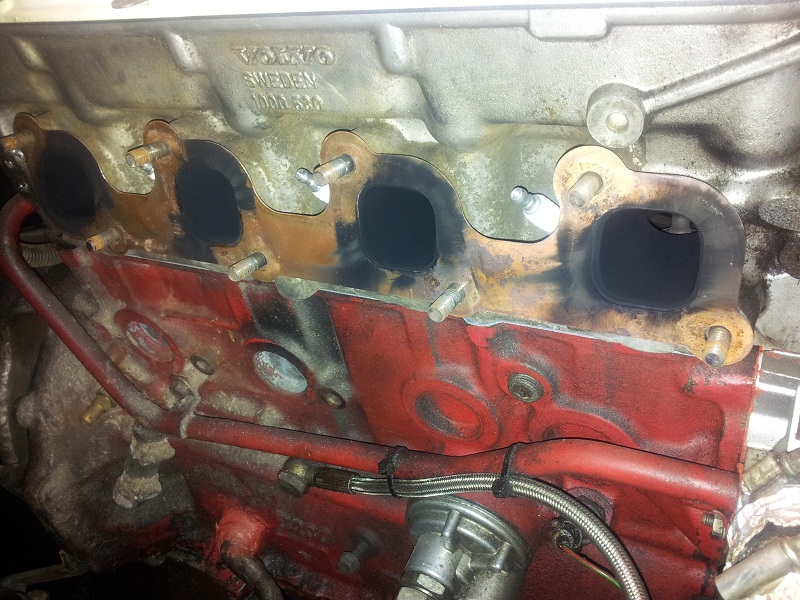

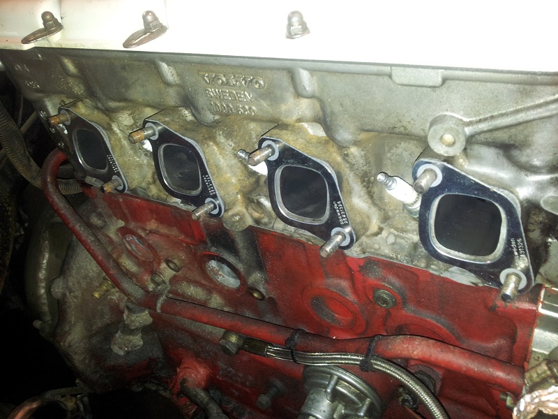

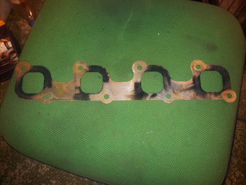

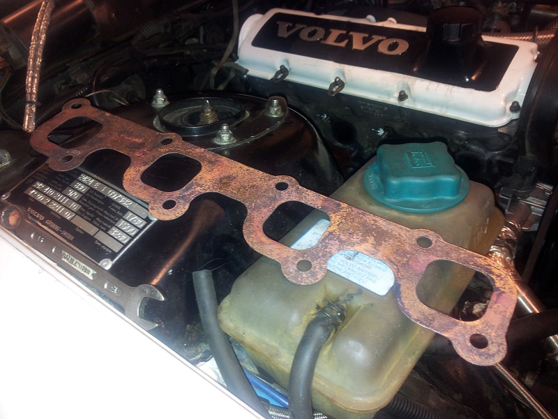

Jeg fikk da satt sammen igjen motoren på eksos-sia og fikk konstatert at kobberpakningen forsatt lekker som ei sil :(
Når jeg tok av grenrøret fikk jeg en fin overraskelse gitt. Den har gått med lekkasje på alle sylindre. Og hvordan det har gått seg til vet jeg ikke.
Kan en kobberpakning bli "brukt opp"? Pakningen var brukt når jeg fikk den og skal kun ha vært montert på motor og strammet til 1 gang.
Jeg varma den med propanbrenner før jeg satte den på først. Og i dag varmet jeg den med en skjærebrenner. Da fikk jeg den rødglødende der jeg varmet.
Jeg skal ta av alt av grenrøet, turbo ++ i mårra igjen for å sette på vanlige pakninger for å se. Grenrøret er så vidt litt banen slik at de to midterste røra er litt høyere men tror ikke det skal ha noe å si mtp åssen lekkasjen er. Det får dere se under her.

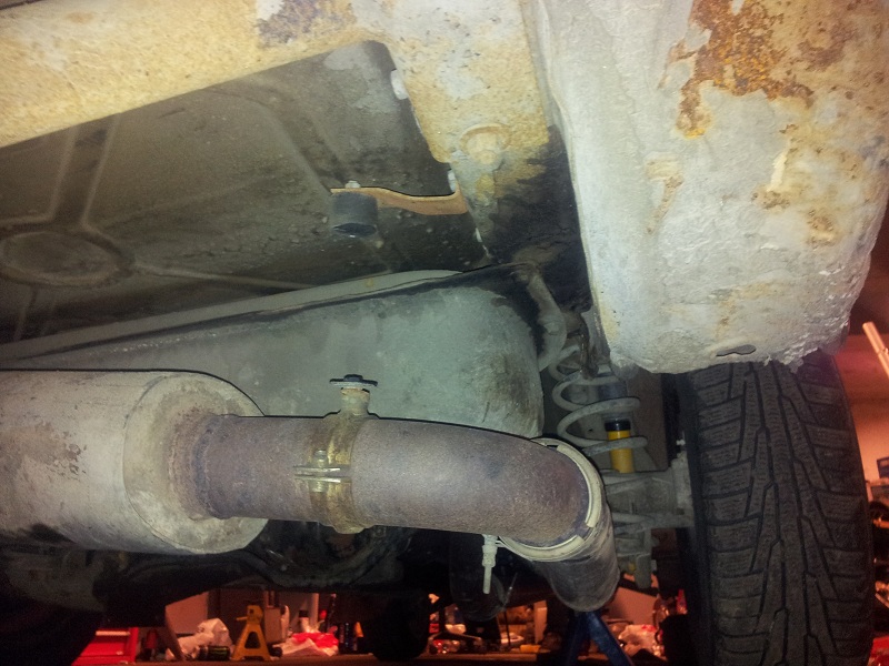

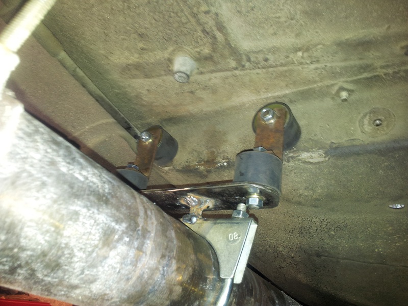

Jeg fant også samtidlig ut at det midterste eksosopphenget mitt virkelig har sagt natta :( Det må ha skjedd under kjøringa på Dokka sist gang. Jeg merka ikke noe, og ingen la merke til noe om at eksosen hang litt skakt helt bakerst.
Det som er noe dritt er at sveiseapparatet mitt fortsatt er fucka så jeg får ikke sveist nytt oppheng. Jeg får finne igjen noen gamle biter av ett oppheng i hylla og prøve å modde det så godt som mulig. Testkjøring i mårra må det bli.

Lekkasje på alle sylindre.
http://forum.vccn.no/img-dump/2012/09/1849.jpg
http://forum.vccn.no/img-dump/2012/09/1850.jpg
Også fikk kobber'n helt merkelig farge etter at den ble varmet opp.

Her er rett og slett hele opphenget mitt borte. Hvor det er vet ikke jeg :( ser at gummifestet har røket av på midten.
http://forum.vccn.no/img-dump/2012/09/1852.jpg
Og det høyre opphenget bak har måtte bøte med livet når eksosen ble hengende igjen i dette :/
http://forum.vccn.no/img-dump/2012/09/1853.jpg

Oisann se der ja :) hmm, grenrøret skulle kanskje vært plana?
Ta du pakningen i kaldt vann etter å ha gløda det, så den ble helt myk.
Jeg har ikke varmet opp pakningen min, bare satt den på, kjørt litt, og etterstrammet (men pleier som regel aldri å være noe å stramme på)
Jeg har brukt AN-12 retur. Har brukt 1/4" rørgjenge tapp å gjenget opp orginale returhullet, passer som hånd i hanske :)
Som Frigstad skrev, sjekk planet på grenrørene.
Tror det kan være noe der.

Pakningen ble hengende å lufttørke. Og den ble kjempemyk i forhold til det den var så jeg ble litt overrasket faktisk.
Det passer ikke å levere grenrøret til planing akkurat nå, men må nok bare gjøre det. Men syns det er litt rart at den lekker helt likt på alle 4.
Skal putte på vanlige pakninger etterpå bare for å se om det blir tett da. Det var helt tett før jeg satte på kobber'n. time will show :)

Fikk rivi av turbo/grenrør i dag og fikk av kobberpakningen. Like myk enda. Merkelige greier. Satte på helt vanlige standard pakninger og det er helt tett. Why? Er det fordi vanlige pakninger er "mykere" pga stoffet de er laget av at de tetter bedre?

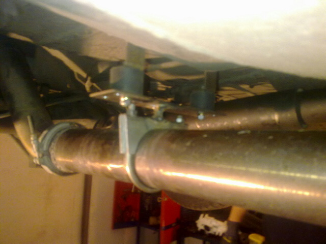

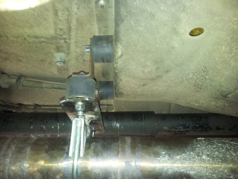

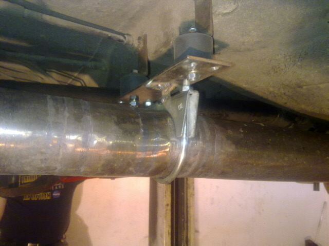

Fikk også laget feste til eksosanlegget forran akslingen. Det var jo rett og slett borte.
Har kopiert hvordan den forrige ble laget. Men nå med sterkere gummioppheng. Og det merkes, for det vibrerer i bilen :( Det blir å gå på igien i mårra å gjøre en liten modifikasjon i håp om at det blir litt bedre.

Nytt gummioppheng høyre bak.
http://forum.vccn.no/img-dump/2012/09/1955.jpg

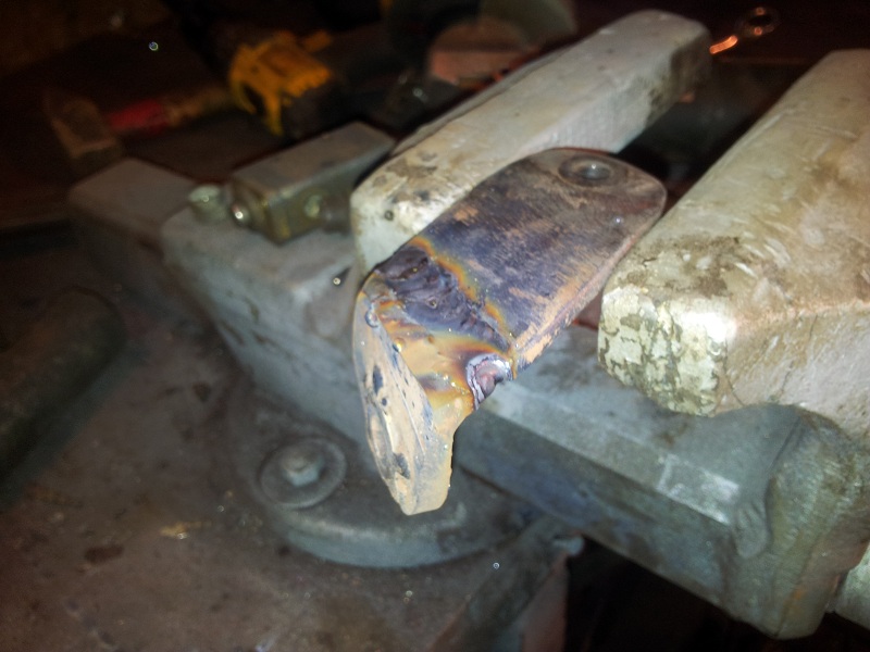

Og den sveiste braketten. Pen ble den ikke, men tror den skal funke en stund igjen. Håper den ikke knekker noe mer.
Den ble varmet heftig opp og sveist. Sto å luftkjølte etterpå.
http://forum.vccn.no/img-dump/2012/09/1956.jpg
Slipte spor som jeg sveiste i.
http://forum.vccn.no/img-dump/2012/09/1957.jpg
http://forum.vccn.no/img-dump/2012/09/1958.jpg
http://forum.vccn.no/img-dump/2012/09/1959.jpg

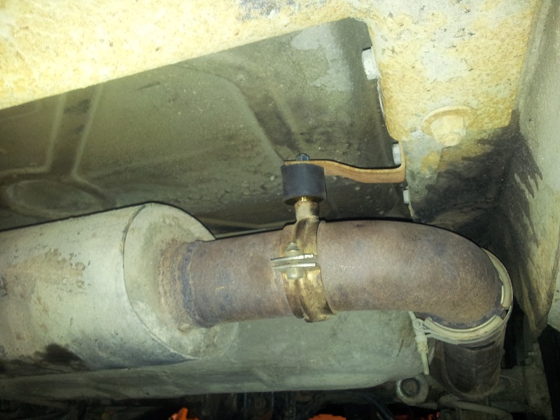

Det nye opphenget forran akslingen.
Det er heller ikke noe smykke, men dæven som det ble sittende fast :D Og da er eieren meget fornøyd.
http://forum.vccn.no/img-dump/2012/09/1960.jpg
http://forum.vccn.no/img-dump/2012/09/1961.jpg

Da dunker ikke eksosen så hardt lenger. Så får jeg følge med å se hvor lenge de nye gummiopphengene lever.
Kjøpte 2 til og skrudde de rett i karosseriet og skrudde feste i de igjen.
