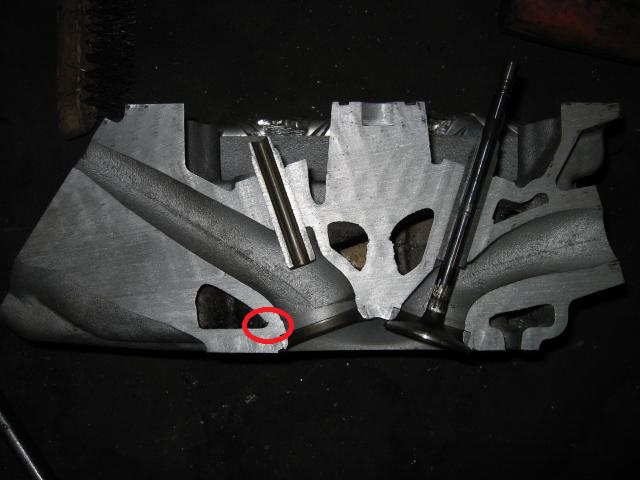

Fant bildet:
http://forum.vccn.no/img-dump/2015/11/1.jpg~original
Og her har du et eksempel på hvorfor man noen ganger må modifisere seteinnsatsen manuelt... litt vanskelig å lage et negativt kutt i seteinnsatsen med en mira eller serdi... Viser også prinsippet med diffusor og mCSA et greit stykke før ventilen... Denne kanalen fløder forresten 239cfm med 2x 34mm ventiler, med ø25mm mCSA pr ventil ved en hastighet på 388 fps allerede fra 10.5mm og opp til 11.5mm løft, over 13mm mister luftstrømen "festet" Screenshotet er henta fra SolidWorks fila mi som du ser, men det er testa... lager rapid prototypingmodeller av utforminger som er mulige å få til innafor begrensingene i toppene (gods) istede for å prøve å feile på x antall topper, intill jeg finner noe som funker bra... billigere å føcke opp en 3D-printa plastsak enn en komplett topp. SWR kan verifisere, da testingen var gjort hos ham :)
http://forum.vccn.no/img-dump/2015/11/27.jpg
