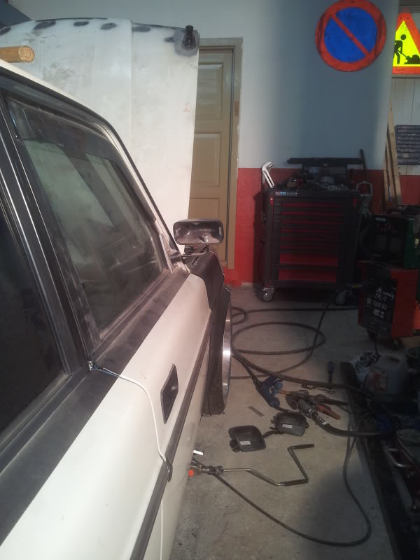

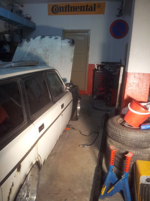

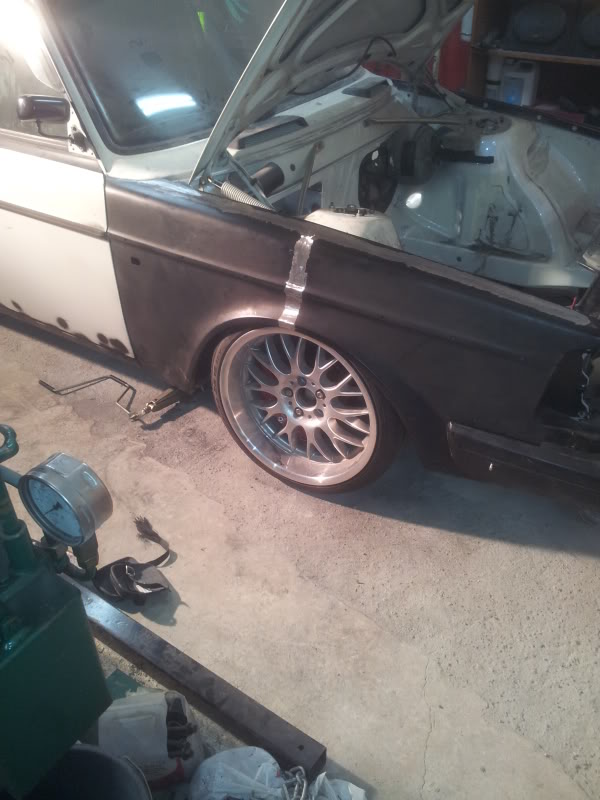

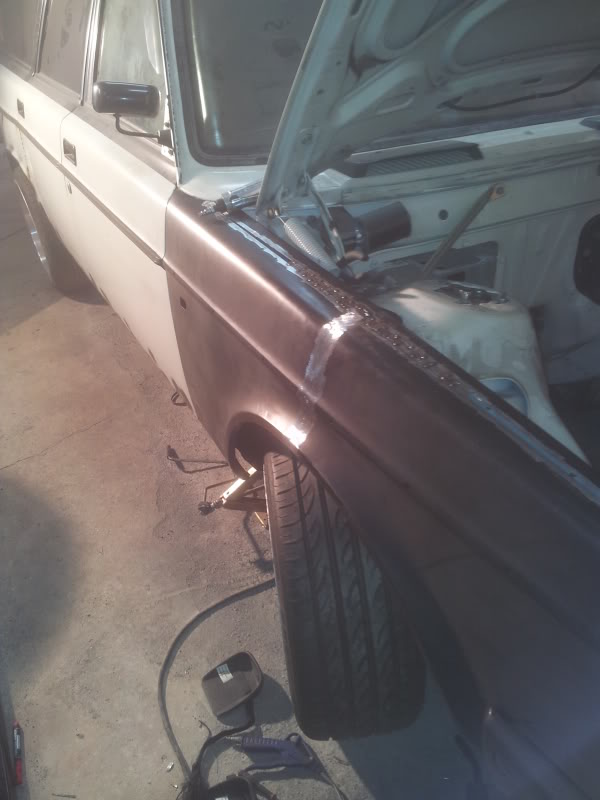

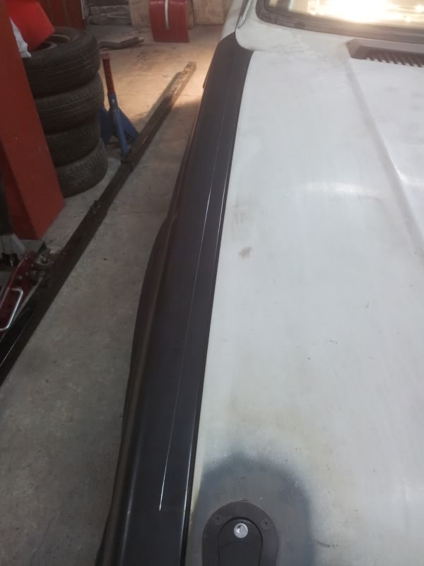

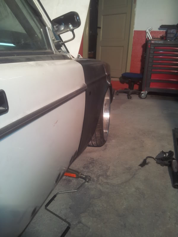

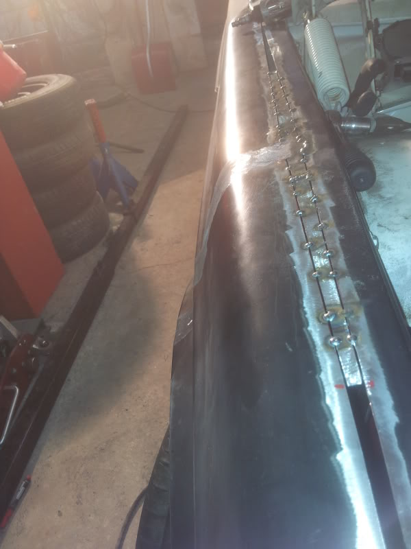

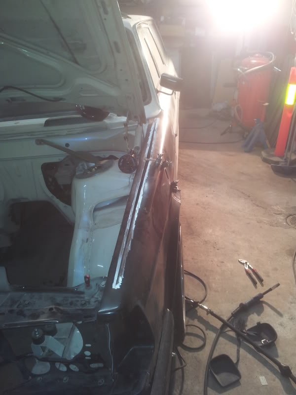

Satt igang med bredding framme igår:

Du gjør det enkelt? :) eller skal du bredde dører og?
Liker breddinga:)Sånn kjem eg til og bredde mine framskjermar og viss eg skal det!Får mykje finare bue ein viss ein gjer det på andre måten syns eg..
Er du heilt ferdig med karrossen ellers bortsett frå girkassetunnellen?:)
Edit: Joakim, enkelt er vel kansje feil ord uansett når det gjelder bredding?:p
Må si jeg stusser litt på hvordan det blir seende ut med "bare" et splitt i midten ? Ikke det at jeg tror du ikke har kontroll altså :p
Breddinga di blir noe ala volvo242 sin har jeg for meg ? sånn rent bortsett fra at du har vogn og hans er sedan... Absolutt det som ser best ut ;)
Tøft :D
dette blir tøft !
Dette blir bra ja ;)
Blir ikke gjort noe med dørene nei ;) Planen er å støpe dører i karbon ettervært. Å da vil jeg få laga et par set ekstra som jeg får solgt, å da funker det dårlig med noe annet enn standard :)

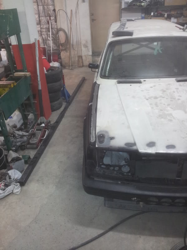

Blir mye mer kutting før jeg er ferdig, men må få dratt den ut i toppen før jeg tar resten ;)
Jepp resten av karosseriet er så godt som ferdig nå om enn ser bort fra framskjermene og tunellen. Setter igang med sandblåsing så fort det er gjort ;)
Blir ikke så ille som det ser ut, men blir fler kutt også så stay tuned ;)
Nja jeg har ikke splitta min i overkant bak siden jeg ikke vil ta med meg dørene, forran vet jeg ikke het åssen han har tenkt å gjøre det enda.
Okok, vi får bare følge med ;)

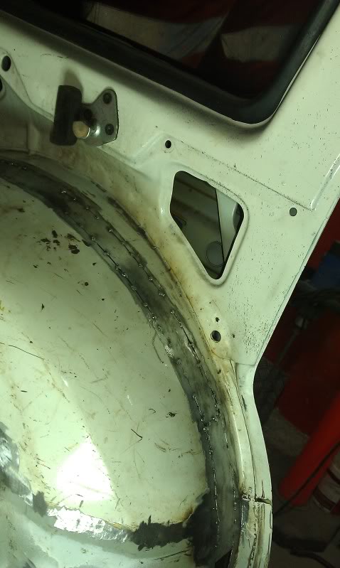

Veldig fristende å heve hjulbuen bak slik som han har gjort, det gjør seg... !
Når du fjerna skøyten på golvet framme, fjerna du den heilt ut til kanalen eller berre ut til den burplata du har?:)
Har rust der som må vekk på 242en så tenkte gjere det samme som deg:D
Biten under feste plata til buret fjernet jeg skjøten da jeg laget buret, så det er slett helt ut til kanalene ja ;)
Yees deg ;) Ok, tok du "740" fremgangsmåten å splitta i framkant og bakkant av buen?

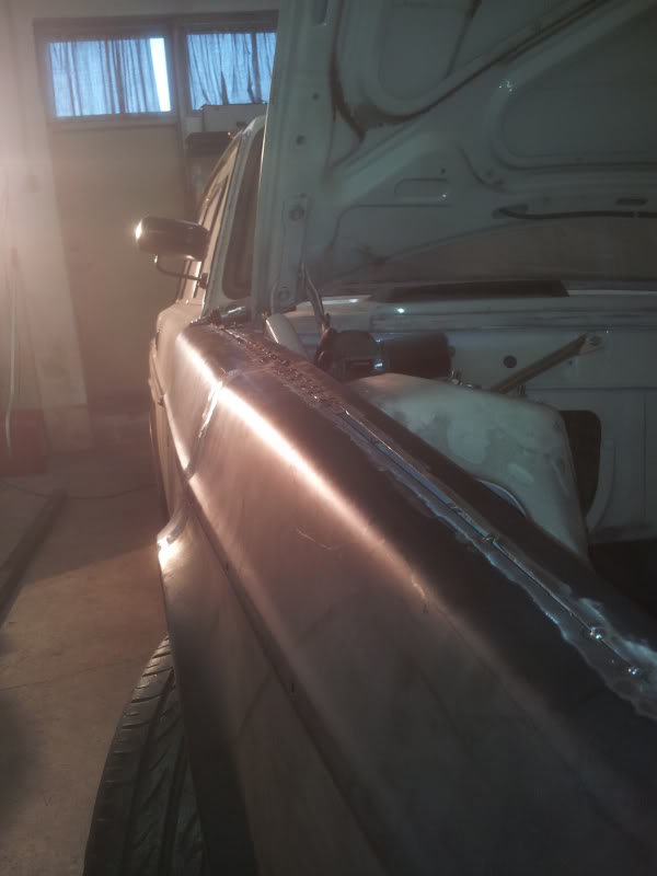

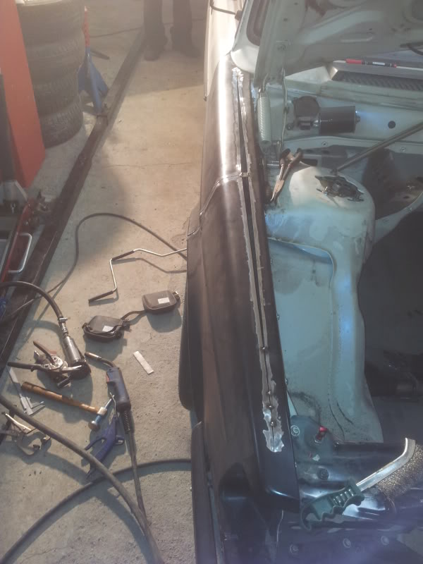

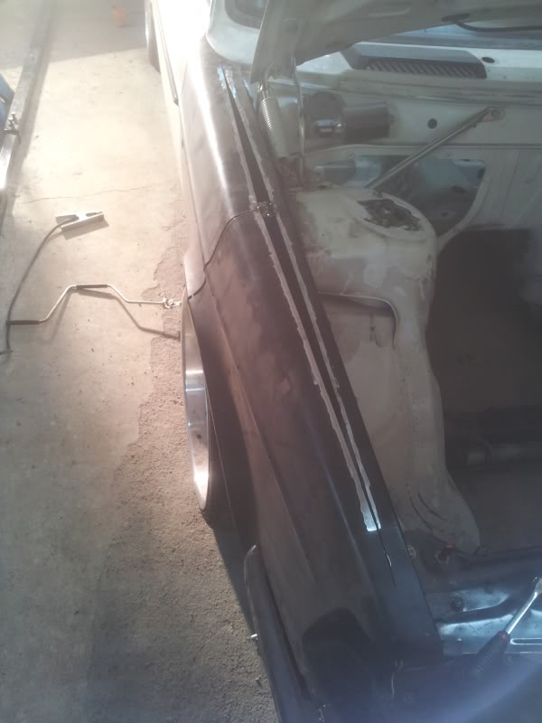

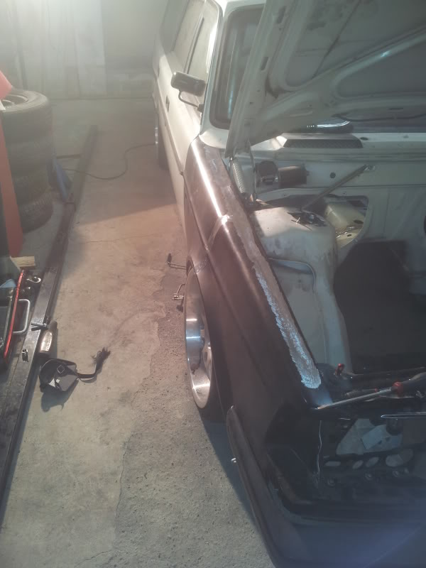

Punkta sammen skjermen der jeg skal ha den idag, synes det blir fin kurve på skjermen sånn som det her, om jeg får lov å si det selv:P Kommer til å forlenge stagene som skal være i fram og bakkant av skjermene også. Også blir buene valset etter det.

jeg skjøta skjærmen i bakant! ville ikke røre hjulbuen ettersom den er rund på 240n! redd får å få et "flatt punkt" i buen om du skjønner! lettere på 740 ettersom buen ikke er rund!
Jepp så det. Skjønner hva du mener, men sånn som jeg har gjort det nå så har jeg ikke lagt i mer enn 5mm i selve hjulbue området. Noe som ikke blir synlig. Og 15mm i toppen, med nye stag nede så skal jeg kunne klare å få til rundt 3-4cm bredding på den måten :) Men skal uansett stusse på falsen som går inn i hjulbuen så den er rundt 5mm "lang" også valse alle hjulbuene på hele bilen så jeg får det lille ekstra.

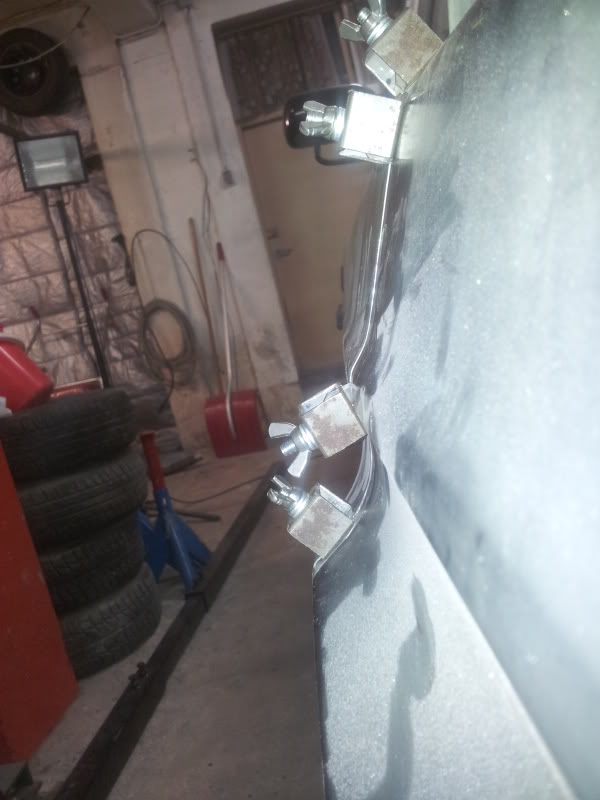

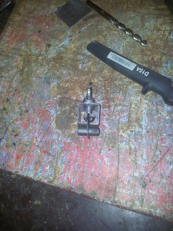

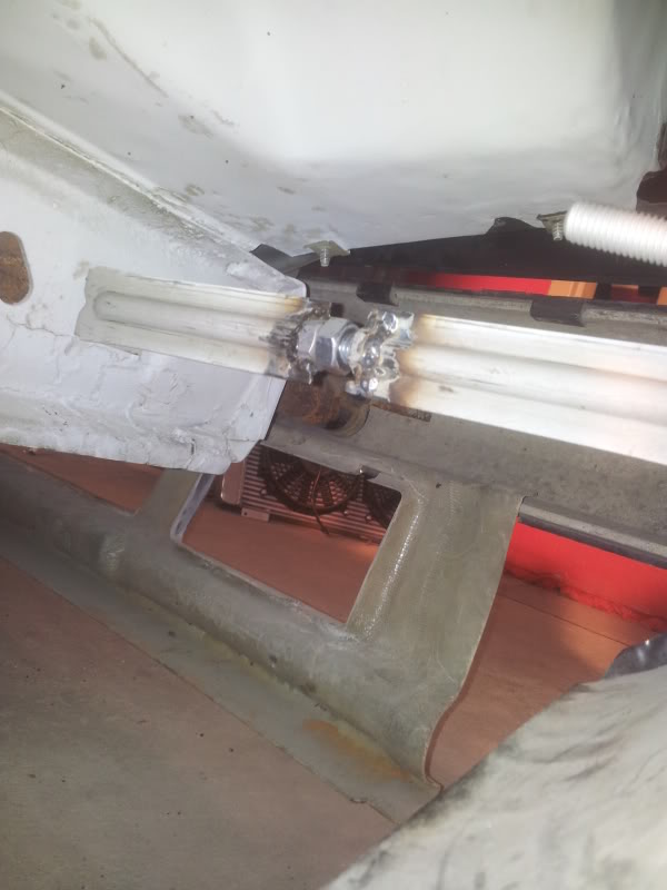

Imorra så skal jeg få laget noen "sveise-tvinger" som jeg skal bruke når jeg sveiser sammen skjermene. Av denne typen her:
http://www.521restorations.com/image...weldclamps.jpg

Ser jævlig bra ut, blir så imponert vær gang jeg ser gjennom tråden din! Hva er greia med de klemmene? noen fordel eller spesielt formål med dem?

Jo takk skal du ha! De er til for å få riktig avstand og ikke minst holde fast plater som enn rett å slett ikke kan bruke en vanlig tang på når enn skal "butt-sveise" plater. Har blitt veldig populære i custom miljøet på andre siden av dammen og blir flittig brukt av mange kjennte verksteder. Blir brukt på denne måten :

Aha! så genialt! Må vel lage meg noen sånne jeg og, buttsveis er det eneste korrekte måten å skjøte plater i bil etter min mening. alt annet er rustfelle.
Dei der var ikkje dumme nei!Synd eg ikkje visste om detta før når eg sveisa kanal, osv:(
Men lønnar det seg verkeleg og lage sjølv?Kva er prisen på sånne nye?
Kommer ann på om du trenger dem NÅ eller ikke, de koster $5,50,- + $5.50,- i frakt for 4 stk innenlands i statene. Så må du jo få dem over dammen også, via jetcarrier ol. det kommer på ca 200,- i fly frakt.
Jeg hadde alt jeg trengte liggende bortsett fra firkant rørene, å de hadde vi liggende i skrap konteineren på jobb. Så de kosta meg ikke mer enn 30 min :P De jeg laga igår:

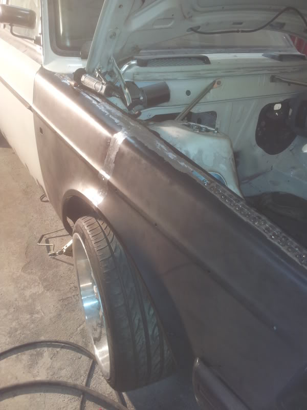

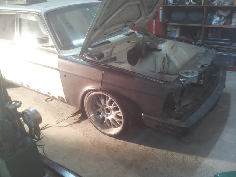

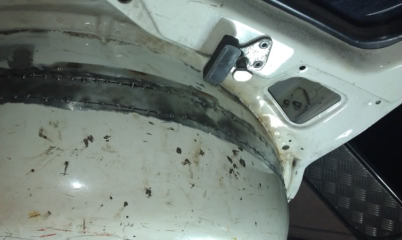

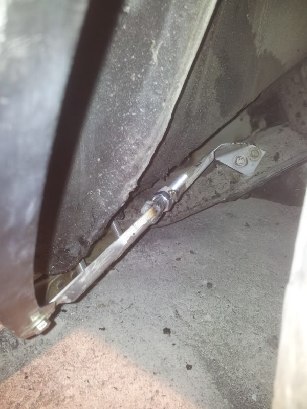

Idag fikk jeg sveist ferdig å slipa ned skjermen, fikk også gjort en liten vri på stagene som stiver opp skjermene i fram og bakkant. Har trua på at det blir 100% etter å ha masert det siste med valsen.

Framskjermen blei jo skikkeleg grom!Likte veldig godt patenten på framskjermstaget ditt og:D

fytti grisen, det siste bildet av framskjermen var heilt rått!!:eek:
Liker veldig godt måten du har bredda på gitt!
