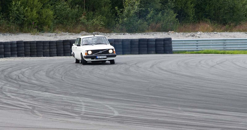

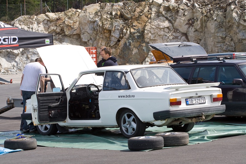

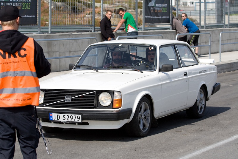

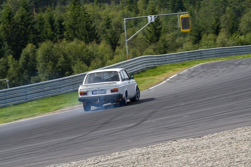

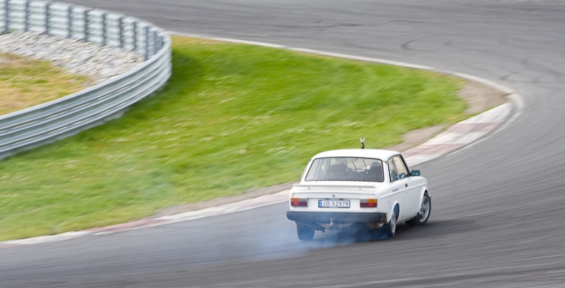

Jaggu ble ikke 242'n tatt bilde av :D Ikke værst det til å nesten ikke ha vært på banen.
Må vel takke Apex_s2K for det.

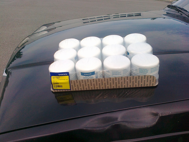

Jeg kjøpte meg noen oljefiltre i dag da. Kjekt å ha liggende :D

"je tar ett brett med øljefilter! " hoho =) sjekt å ha :)
bra bilen er frisk igjen. synd det ble mye krongel på skogen, skjønte det måtte væra no feil da je lå bak deg på bana å du kjørte like rolig hehe :)
Per Tonny på BCB sa jeg burde kjøpe ett brett i stedet for 2 stk.
"Det blir jo mye billigere pr filter vettu" Og jeg gikk på med en gang. Hehe.
Jeg pleier å kjøpe et par filtre nå og da. Det er kjekt å ha liggende når det plutselig blir oljeskift natt til søndag pga noe anna tull.
