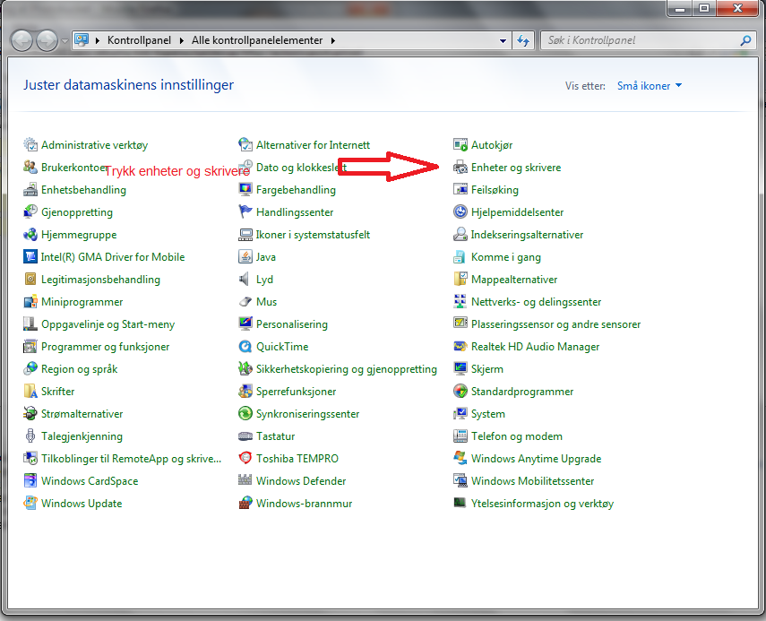

Etter å ha installert nødvendig driver begyner man med å gå inn på kontrollpanel, med adaptret tilkopla, og trykker der pila viser på bildet under.
http://forum.vccn.no/img-dump/2011/02/2.png

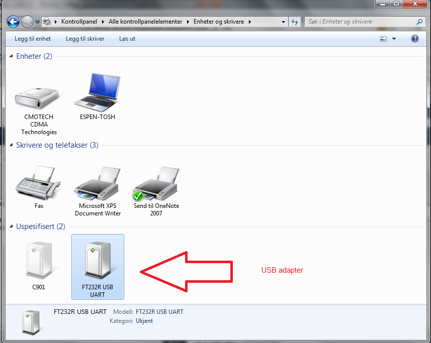

Deretter trykker på den aktuelle drivern. FT232R USB UART i dette tilfelle.
http://forum.vccn.no/img-dump/2011/02/3.png

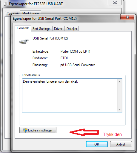

Da kommer man hit, og må kjøre som asministrator for at instillingene skal lagres.
http://forum.vccn.no/img-dump/2011/02/4.png

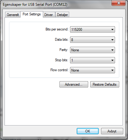

Disse instillingene skal som regel være greie for MS2 og MS3:
http://forum.vccn.no/img-dump/2011/02/5.png
Oftest er det bare 115200 man trenger å velge.
