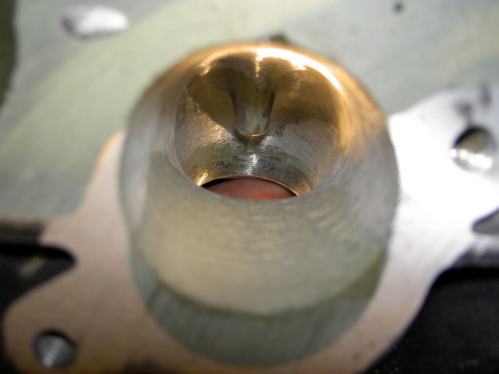

Som vi har sett legger mange ut bilder av topplokk som de har portet. Ofte har folk brukt timesvis på å pusse kanalene slik at de ser så pene og representable ut som mulig som ett tegn på høy kompentase som skal trekke nye kunder. Spørsmålet er; hvor mye saboterer en grov og ujevn overflate den praktiske motorfunksjonen?

Golf ball prinsippet [emoji111] ?
Grov er bra på topper som normale biler har.. Ujavn er ikke så bra...
