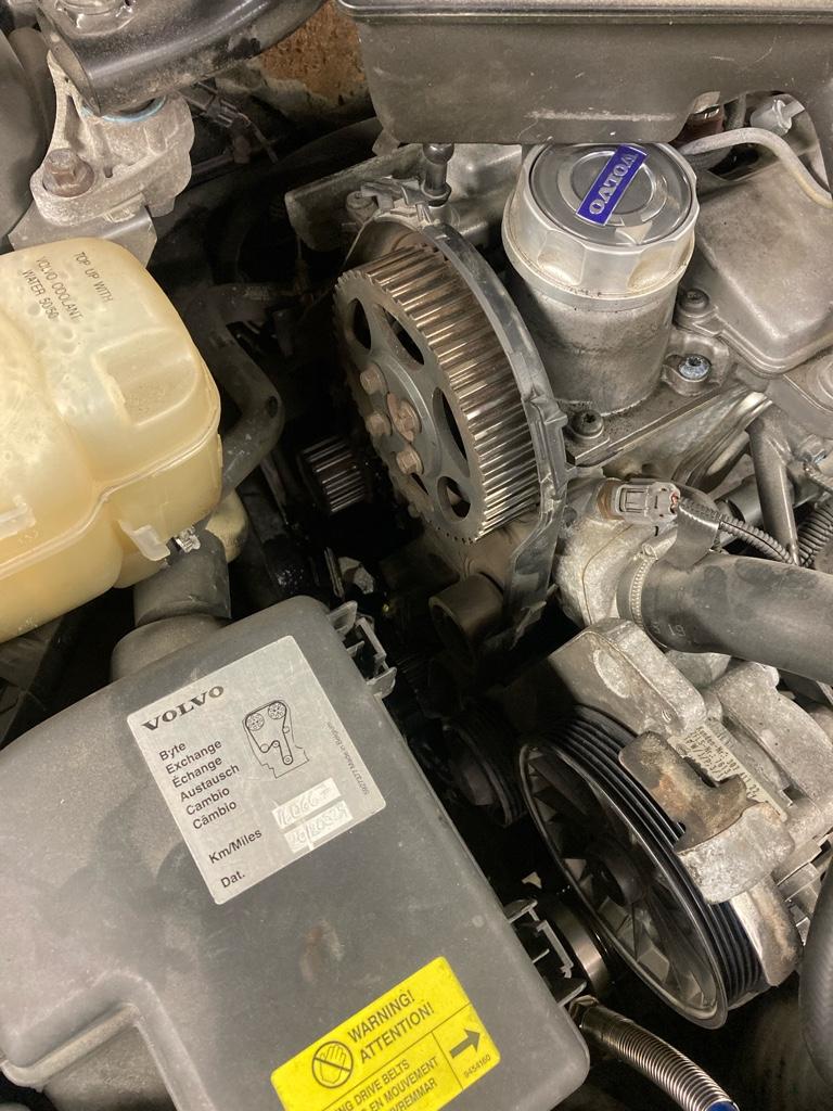

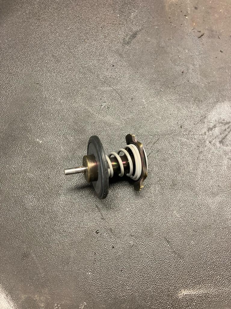

Vle nytt regreim sett og termostat på v70 idag. Den gamle termostaten satt fast litt åpen. Ble forferdelig seint varm, og for varm i lange oppoverbakker. Nå ble den forholdsvis raskt varm på tomgang og ligger på mellom 89 og 91 grader både oppover og nedover[emoji106]

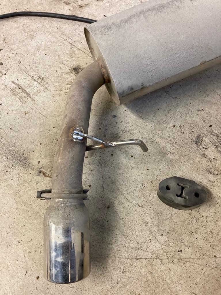

Sveiste også sammen og forsterka bakre eksosopphenget som var knekt. Er jo deilig med rustfritt anlegg da[emoji41]

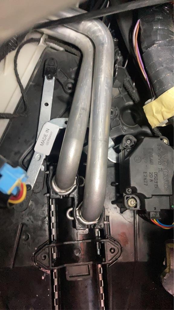

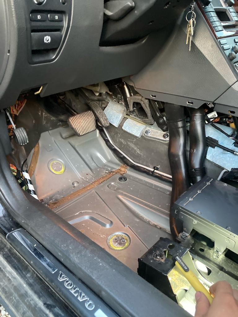

Da har endelig xc90 fått nytt varmeappratregister. Knakk såklart ett stag som trolig har blitt veldig sprøtt av varm frostvæske, men fikk nytt fra Volvo dagen etterpå så nå er alt i skjønneste orden.
http://forum.vccn.no/img-dump/2022/07/22.jpg
Nytt register og stag på plass
http://forum.vccn.no/img-dump/2022/07/23.jpg
Tatt og og spylt golvteppet, var rimelig gjennomtrekt av frostvæske[emoji2357]
Var veldig kurrant jobb, løsnet førersetet og bare løftet det lemger bak, tok ut dvd leseren til navi, tok ut dekslet langs midtkonsollen og løsnet innstegslista så var gulvteppet bare å løfte ut. Lettskrudde biler [emoji3526]

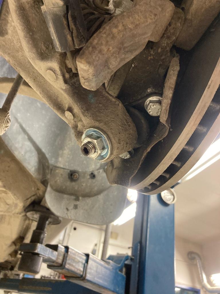

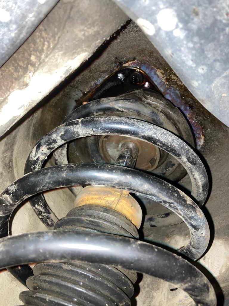

Nye bærekuler. Satte på ei tema kule i vinter, men var det ikke nok vandring på, så sleit med full sving hvis bilen sto litt skakt[emoji2357] ble bedre med skf[emoji106]
http://forum.vccn.no/img-dump/2022/07/50.jpg

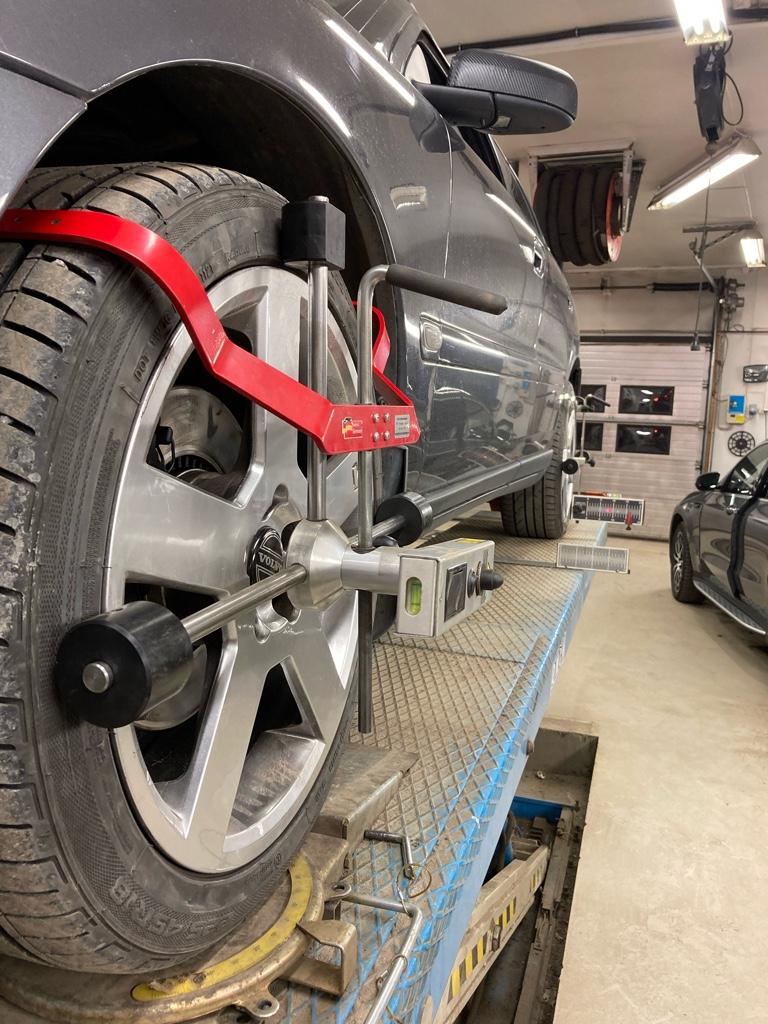

Enda en hjulstillingskontroll og balansert hjula. Ingen av dem var bra, og lodd på opptil 3 plasser på samme felgen[emoji2357]
Ble som natt og dag nå iallefall.

Ble en tur på bukken igjen ikveld. Har justert forstillinga til den store gullmedaljen nå, uten og få rattet beint. Slo meg at problemet kanskje er bakstillinga[emoji2357]
Spissinga var rett, men hjula pekte endel mot venstre. Justert igjen og nå står rattet dønn rett[emoji123]
Knirkinga må ha vært fra svingstopperene. Fora dem ut litt i vinter pga litt for store vinterdekk. Plukka bort skivene nå og da ble det lydløst, enn så lenge. Mulig det fortsatt er en liten knirk i en lenkearm.

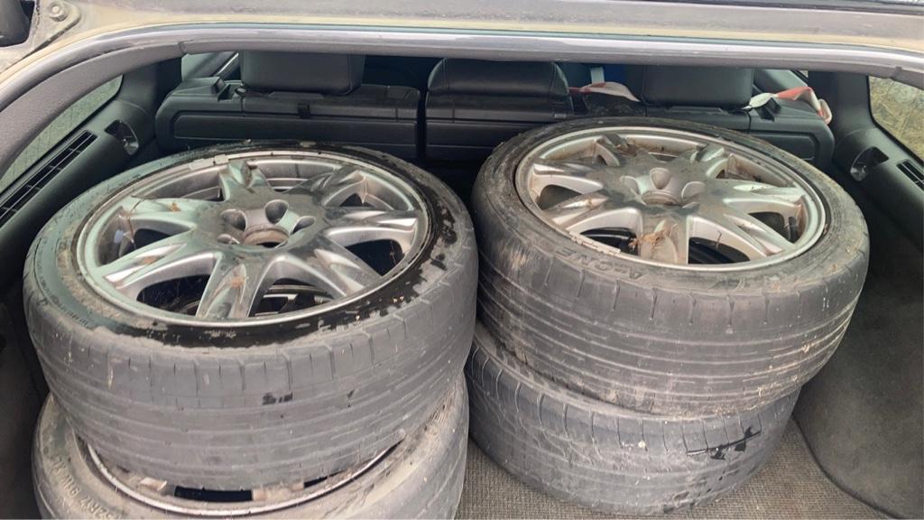

Vinterhjul på. Kjøpte felgene tidlig i vår for å ha god tid på å få lakkert dem opp, gikk som det pleier[emoji23] Felgene er akkurat like stygge som når jeg kjøpte dem, prøver igjen neste år.
http://forum.vccn.no/img-dump/2022/11/17.jpg
Og nå har jeg kjørt 20000km med den siden innkjøp, nesten akkurat ett år siden[emoji4]

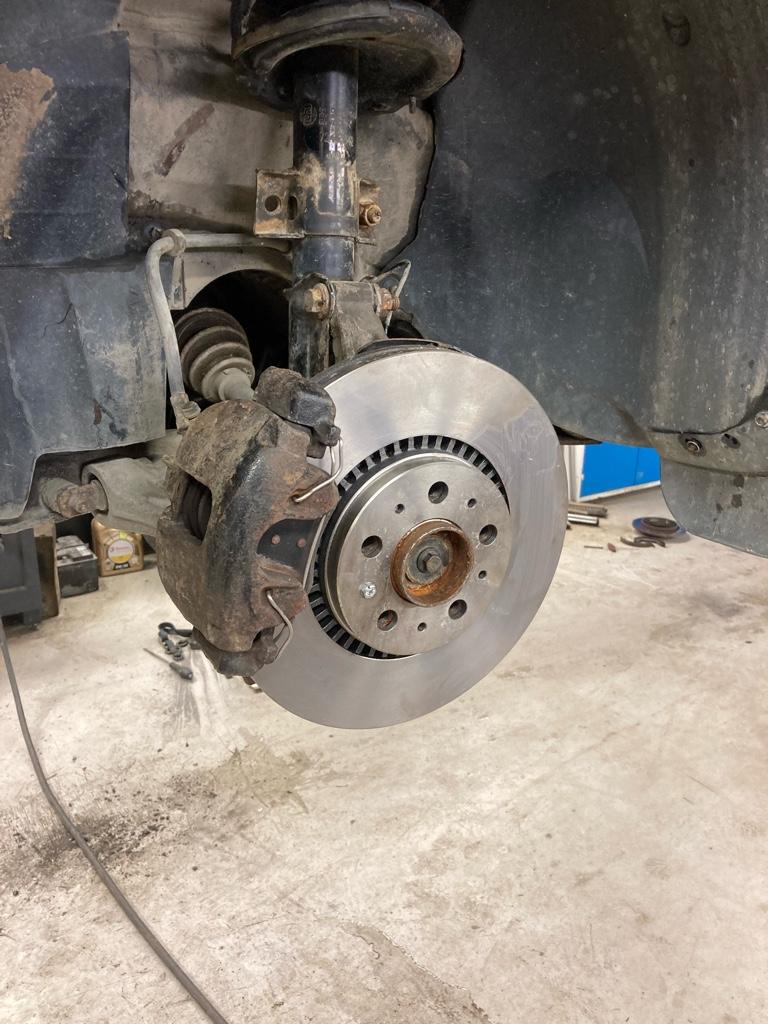

Bytta ut noe slitne bremser på v70’n ikveld, på med nye brembo skiver og klosser, men det ble det ikke noe bilder av såklart. Da står det igjen horn så er det vel klart for en eukontroll [emoji4]
Ble nedtur ved prøvekjøring idag, subbelyd utav en annen verden. Reiv fra hverandre bremsene igjen ikveld, viste seg at skivene tok i bremseskjoldene[emoji2357] en runde med messingdor og hammer så ble det stille[emoji28]

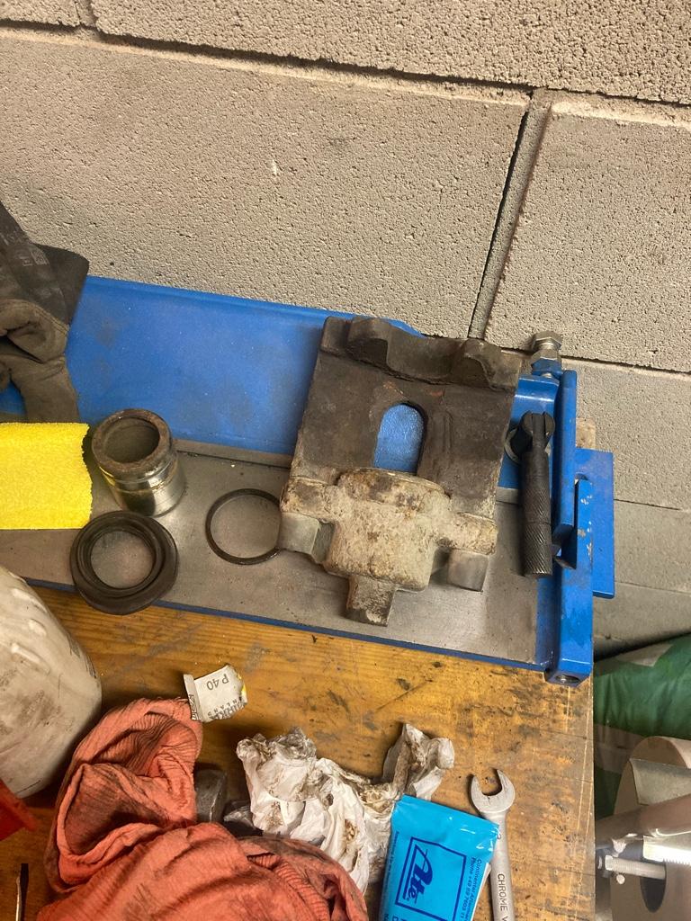

jeg hadde også en sånn morsom runde med bremser i høst... bytta 3 kalipere, alle skiver og klosser og slanger bak for EU... :eek:
hvor sitter horna på disse forresten? har ikke tenkt over det hittil, men greit å vite...
Bytta en caliper i fjor vinter og skiver foran i sommer (kast i skiver pga caliperen[emoji2357])
Hadde overhalt caliperen om ikke det hasta[emoji28]
