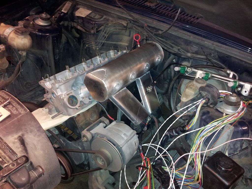

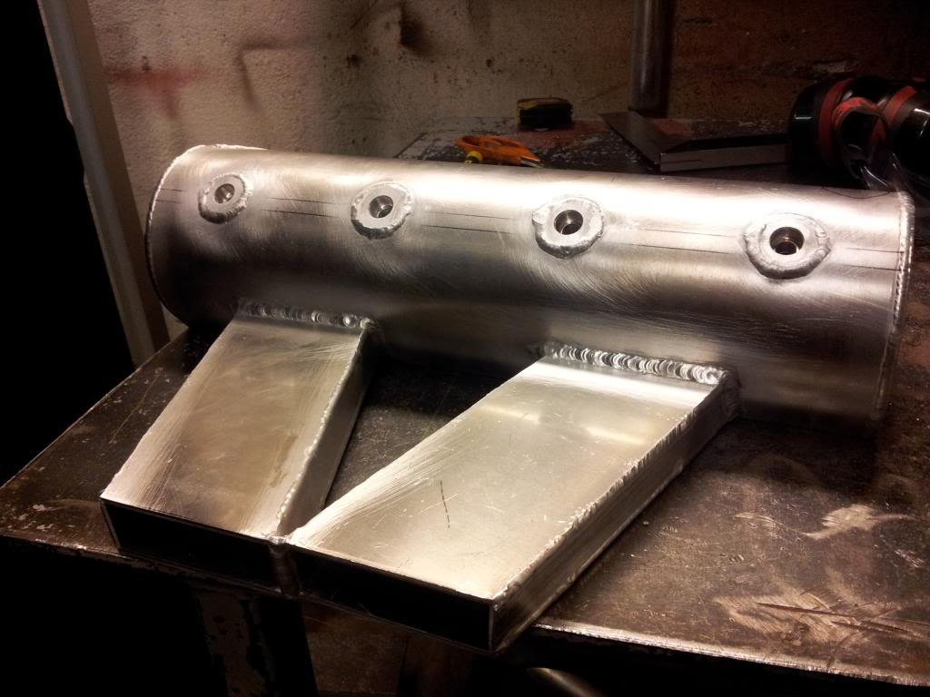

Fått sveisa, tilpassa og sveisa fast Helmholz-snorklene som skal i auxplenum med spjeld ;)
http://forum.vccn.no/img-dump/2013/01/100.jpg
http://forum.vccn.no/img-dump/2013/01/101.jpg
Satser på at plenumstanken blir sveisa fast i morra og at jeg kanskje får laga aux-plenum. Må få lånt meg noen NPT gjengetapper så jeg får skrudd i div. nippler rundt om på plenum...

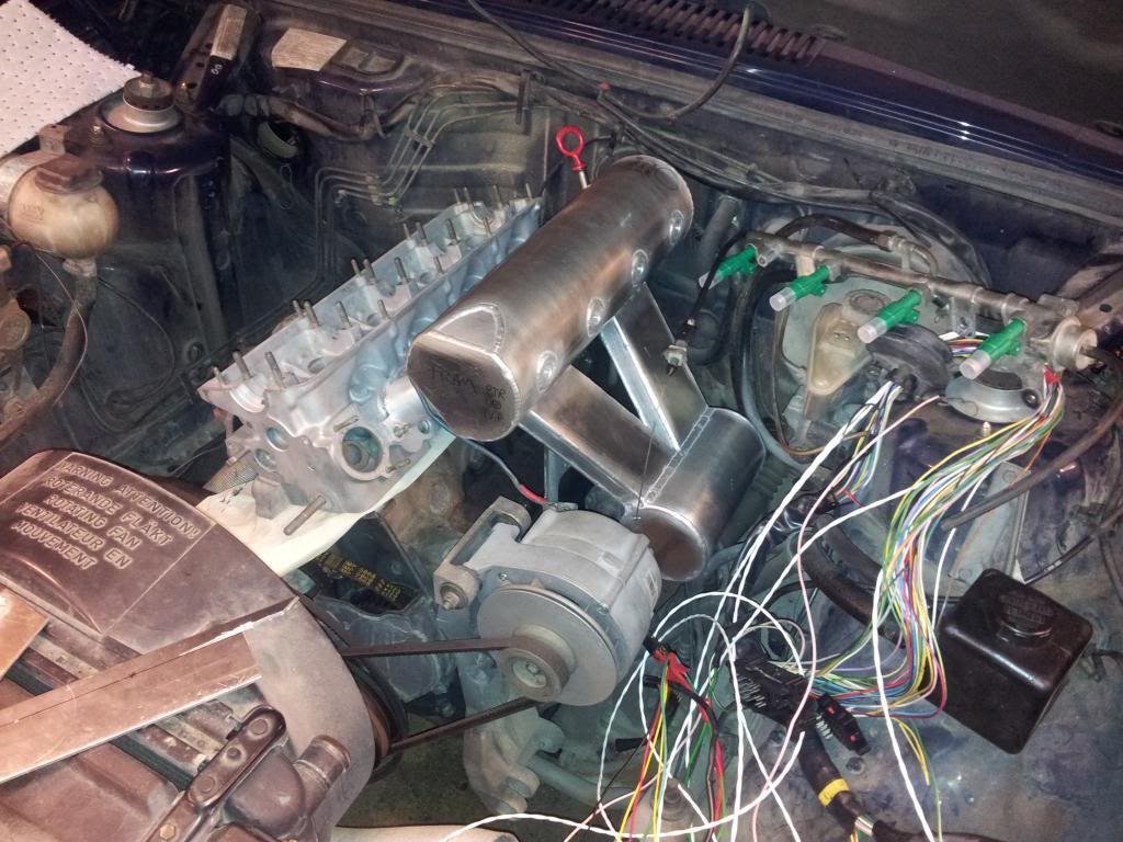

Har fått montert aux-plenum i dag og valsa/laga rør mellom aux-plenum og spjeld :) Ser ikke ut til at jeg klare å nå min egen deadline på fredag før 1800, men skal vel få til noe ila helga + jeg har ferie hele neste uke :D

bare jeg som ikke helt skjønner greian med det innsuget? :p
Kan du forklare litt mer på prinsippet på den type innsug?
Edit: Spennende prosjekt, lykke til;)
Søk på helmholtz tuning
Veldig enkelt fortalt er det en avstemming av plenumsvolum og lengden/areal på de røra som går ned på skrå der, som fungerer som en forlengelse av innsugstraktene på ett lavere turtall enn der innsugstraktene(runnerne) funker i sitt ess alene... Fortinnsvis legges denne avstemmingen på turtall under det området kammen funker bra på. Mazda og ikke minst BMW utnytter dette i stor grad selv på serieproduserte motorer for å gi mere bunndrag selv med en kam som kanskje har litt for lang durasjon til å funke optimalt lengre ned i registeret. I mitt tilfelle ligger denne lydtunings "boosten" på tett under 2000rpm og runnerne er avstempt til 6500rpm. Så om simuleringa stemmer (som er megent sannsynelig) vil det bety ala 160Nm @ 1200rpm, 200Nm@2400, 205Nm @ 4000rpm og peak på 215Nm @6000 og ala 205 igjen på 6000rpm hvor rødstrek også vil være, da kurven synker som en jarstein over 6000rpm... Folk som sier K-kam holder til 8000rpm bør kanskje finne noe mindre sterkt å røyke...
