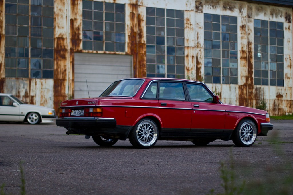

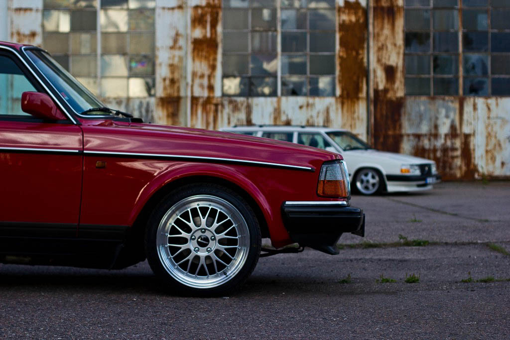

Ja de nye hjula er montert.
http://forum.vccn.no/img-dump/2012/08/141.jpg
http://forum.vccn.no/img-dump/2012/08/142.jpg

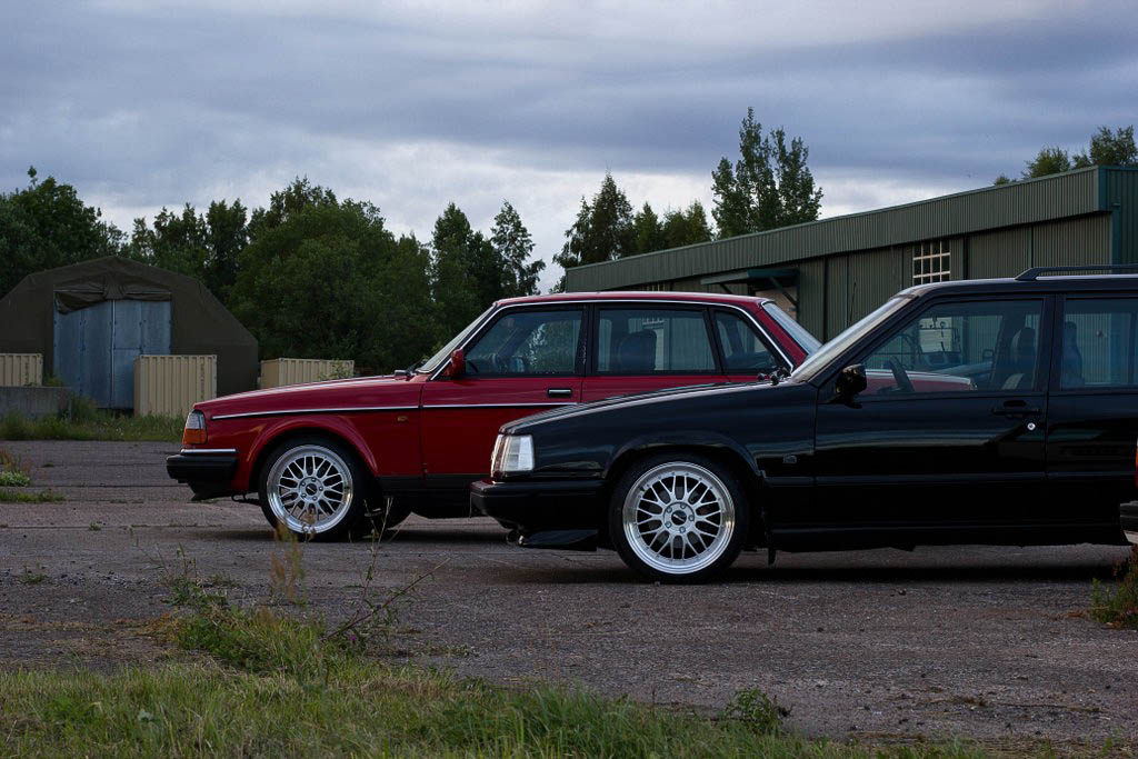

Samme som på vogna? :) Fin var dem ihvertfall ;)
Martin og Øyvind har samme felgene ja.
Mangler bare senk nå Øyvind!!
Martin og jeg kjøpte like hjul ja. :)
http://forum.vccn.no/img-dump/2012/08/166.jpg
Hadde gjort seg å hatt den et hakk lavere ja, men jeg synes det er trangt nok som det er med 8,5" felg. Har ikke lyst til å skjære i bilen.
Dæven fin bil du har der! :)
