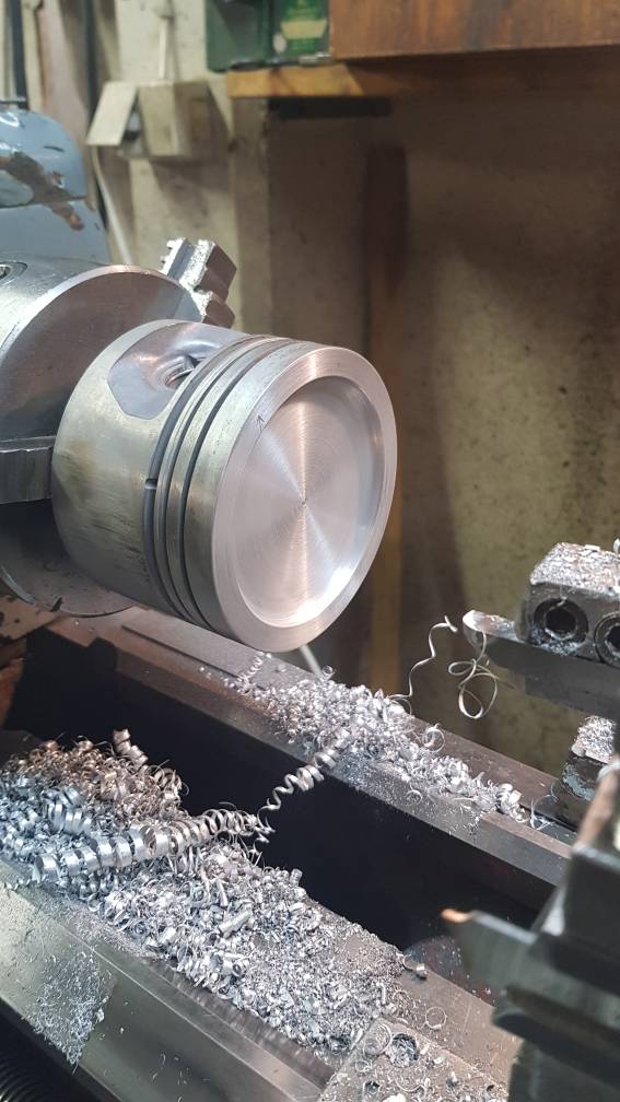

Må bare si at jeg virkelig ikke liker å se at du monterer udreide stempler.
Hvis du i ettertid synes at du har fått alt for mye dreiemoment, for mye effekt og litt for höyt forbruk på rolig kjöring, så er det en relativt smal og enkel sak å hövle toppen og få kompresjonsforholdet opp igjen til det du har med udreide stempler. :D

Jeg ville likevel ikke montert udreide stempler da, på generelt grunnlag, dreide stempler uten squishring er "best". Blokken planes til korrekt vendeklaring er oppnådd. Det koster å trimme og på en sugemotor får man så lite moment og effekt ut på veiven at det vil lönne seg å forbedre det originale designet. ;)

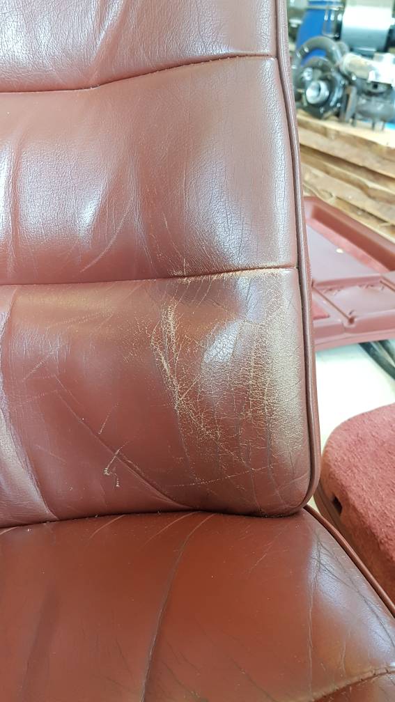

Sniktitt, godt som strøkne seter [emoji16] bittelitt slitasje på sjaførstolen, men det kan fikses

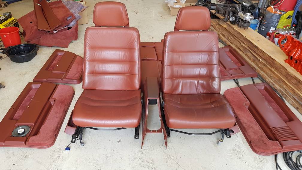

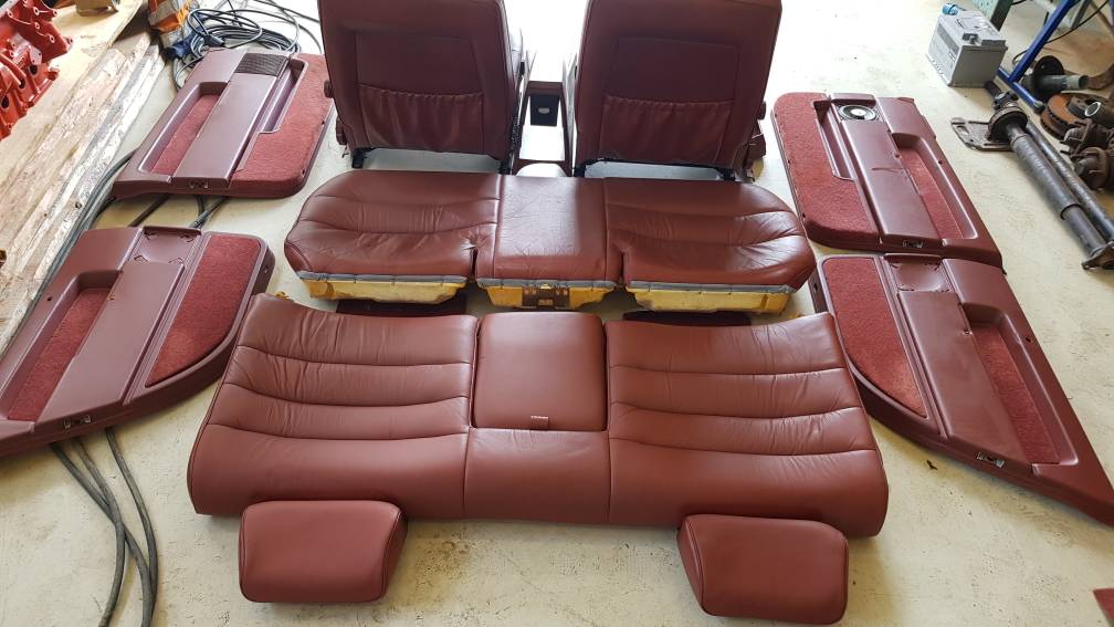

Tada! Meget god stand [emoji1] Bortsett fra det lille på sjaførsete og litt på noen kartlommer. Men det syns ikke når dørene er lukket :)

Det såg veldig bra ut! Det på sjåførsete går an å pusse ned og farge opp igjen. Har brukt swissvax sine sett, funkar veldig bra [emoji3]

Det skal absolutt prøves ut, det skal renses og smøres opp før jeg skal montere det :) Jeg skal hente resten av interiøret når han får bytta ut til svart skinn. Han har strøkent rødt dashbord og alle andre deksler også. Synd jeg ikke har takluke, for det var rødt taktrekk også i den 760en [emoji16] Det var helt knall [emoji28][emoji108]

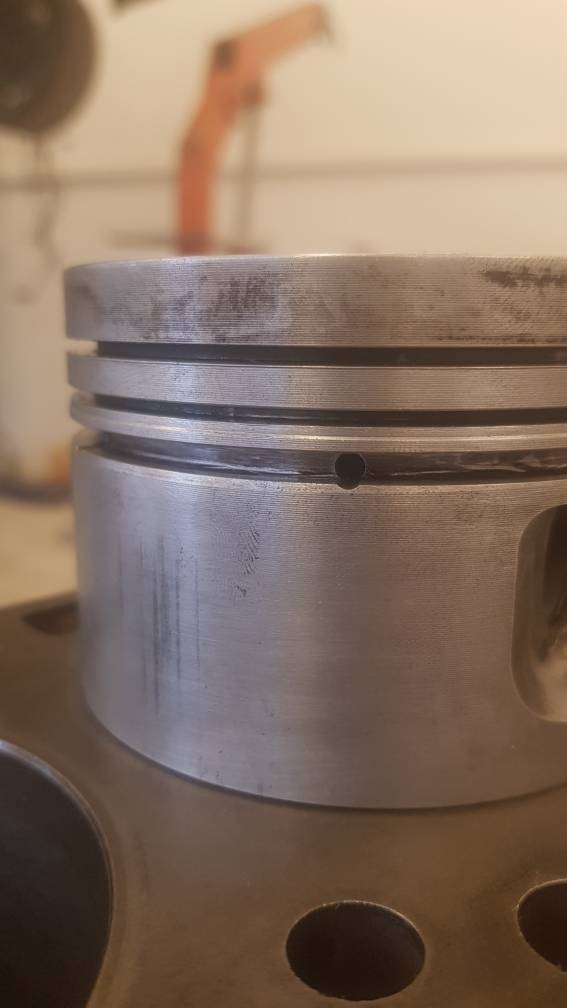

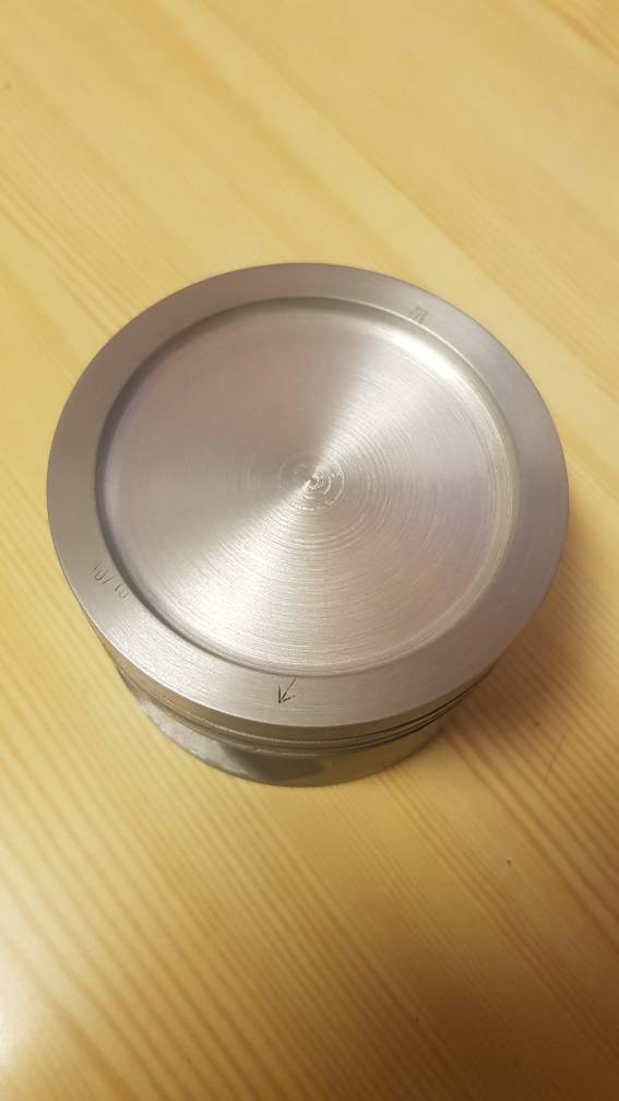

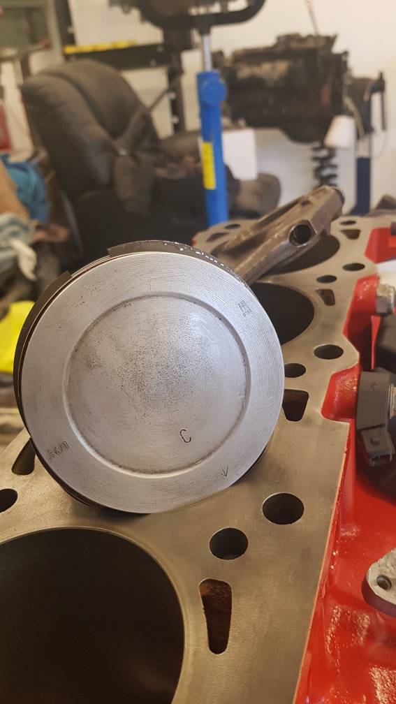

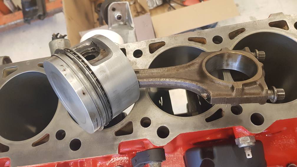

Jeg var litt uheldig å tok litt for mye på første stempel, så da ble alle sammen 77x5mm. Får eventuelt ta av litt på toppen. Har ikke regnet på hva kompen havner på. http://forum.vccn.no/img-dump/2018/09/70.jpghttp://forum.vccn.no/img-dump/2018/09/71.jpg
Å langt ifra. :) Når jeg tok frem tallene 76x4,5 mm så var det i utgangspunktet ett mål for ALLE for at man skulle kunne få ett langt bedre resultat enn det man vanligvis ser. Når det skal TRIMMES på pumpebensin så er litt ektra lavt kompresjonsforhold BARE en FORDEL. ;) Du bör IKKE bekrymre deg for dette. :)
I stedet for 8.0:1 så får du 7,8:1 og når vi vet at det sånn ca. er 1 psi forskjell i ladetrykk pr. oktan og 3 psi = 0,2 BAR, så kan du nok kjöre 95 blyfri med god sammvittighet hvis du begrenser ladetrykket til moderat nivå.
