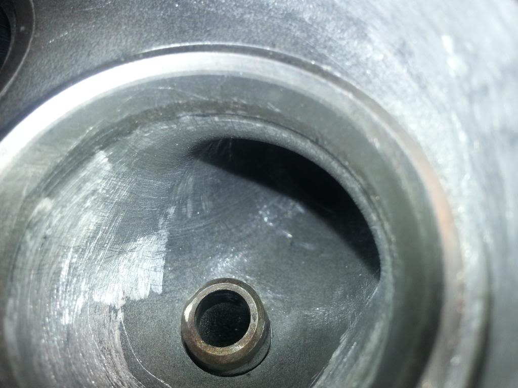

Utvid også "bowlen" noe så den flyter finere ut med seteinnsatsen...

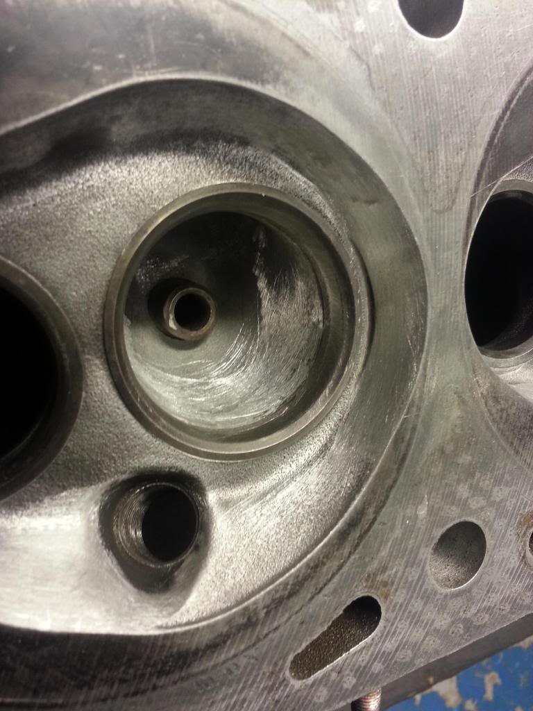

Driv med en 530 topp for tida. Om det er best den måten eg gjør på er en annen ting, syns bare det er veldig kjekt med porting og sånn, sjøl om det tar veldig mye tid.... :)
Eg har frest hull i både innsug og eksos i en topp som var ødelagt, slik at eg har noe å gå etter... kan faktisk ta veldig mye før det går gale, men kjipt om de skulle gå hull... :

Så jeg har fjerna eindel i taket (2-3mm til vannkanal), og lagt opp gulvet litt, for å få en slakere og finere bue. Bredden på kanalen er 40mm hele veien inn til gryta, og skrås fint til ventilsetet videre derfra ( som er ca 88% av ventil ). Minste diameteren på denne er 40x31mm, D-form (bredd X høgd) .
På paint så ser det ut slik:

Her bruker eg å måle fra ventilsetet og til "taket" . Setter et merke på 6cm fra flens, da det er der vannkanalen er nermest :)
JEG måler meg frem til 53mm her. Men opp til kvar enkelt... (lurer på om det var noe rundt 49-50mm orginalt ) :
Botna ikkje "målepinnen" på skyvelæret i kanalen, nei....

Den andre toppen eg porta ble litt anleis. La i litt ved styringa og i denne.. Husker ikkje målene i farta, men desse kunne mulig vert litt større en det er nå, da det var 46mm ventil i den også...
I Paint så ble den noe slik (gul linje) var ikkje sånn eg egentlig ville ha den, men ble nå bare sånn :) :
https://fbcdn-sphotos-h-a.akamaihd.n...08777650_n.jpg
I praksis:
https://scontent-a-fra.xx.fbcdn.net/...35232296_n.jpg
Har ikkje fått tid å testa toppene enda, så skal ikkje uttale meg om kva som er bra eller ei.. :) ser da bedre ut en orginalt da :)

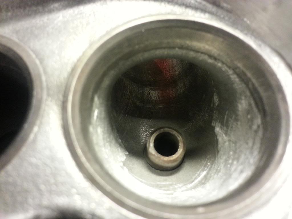

Hei. Kjøpt meg en billig 530 topp og tenkte jeg skulle prøve meg på litt porting. Har portet littegranna moped fra før. Og da lurte jeg på om noen kunne forklare meg hvordan jeg skal finne ut hvordan ventiler jeg skal ha og hvordan jeg skal porte i forhold til turbo og kam +++?? Helst på enklest mulig måte.
Bare å gjøre som andre her i tråden har gjort allerede. :) Kam og turbo bestemmer en etterpå når en vet hvor mye den fløder.

Hvordan ser dette ut? Noe jeg burde forbedre/gjøre annerledes? Skal jeg ta ut mere i gulvet, lengst inn? Mye jobb å fylle i taket rundt ventilstyringa? Har ikke gjort noe under sete eller i forbrenningskammer enda.. Skal på sugemotor +- 150hk.
