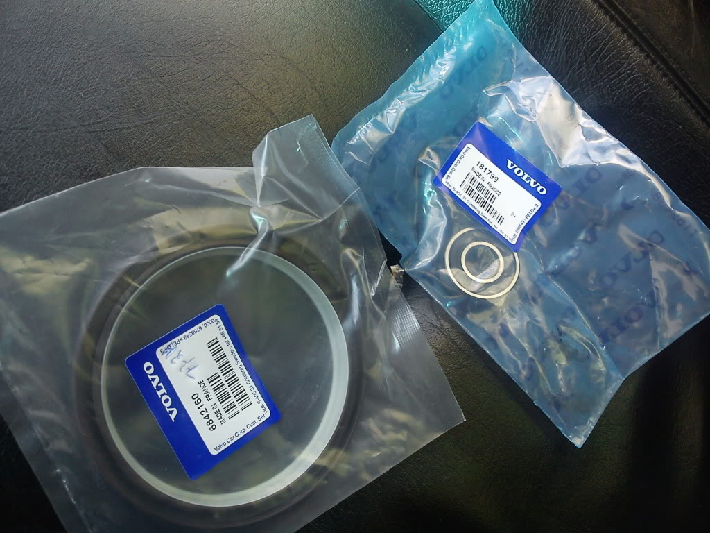

svinghjulslager og simlring til bakkant av veiva. må skifte dette også med det samme vi holder på før montering nå. har glemt å skifte denne når jeg holdt på selv.

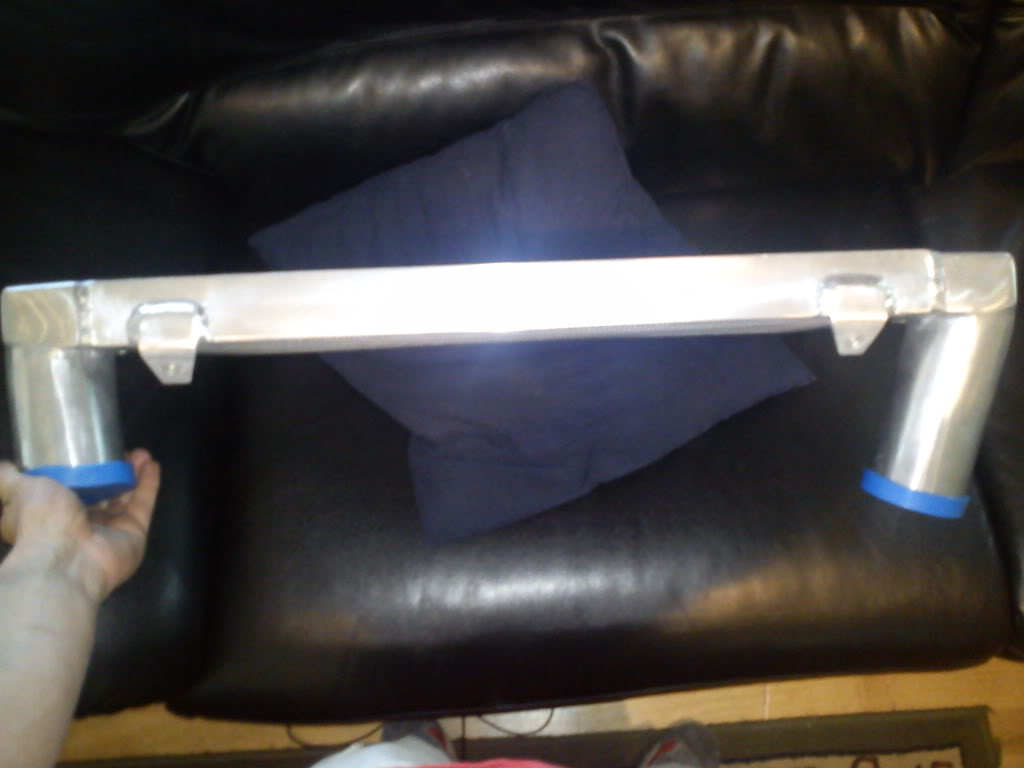

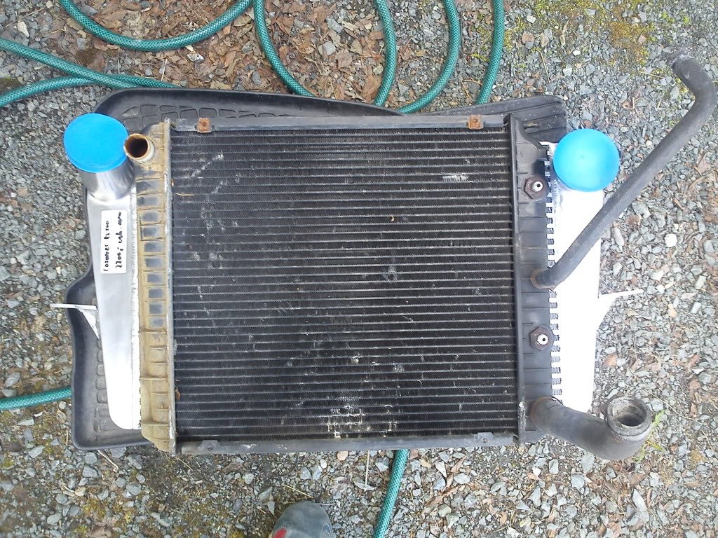

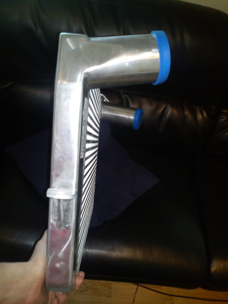

ellers ble det en kjapp titt inne på konton i gårkveld. en hard vurdering hva som må til... orker ikke å bale å styre med masse rotetet slanger og rør fra FK oppsett... så ble å kjøpe seg en RS500 cooler med core tykkelse på 45mm, inn og utløp er ca 74-76mm vanskelig å måle nøyaktig men er da vell sikkert så som så 3" inn og utløp som jeg ønsket... er jeg heldig så får jeg nabon til å sveise om stussene slik at de står rett ut istede for sideveis og veggimellom som de merkelige Coswortmotorene tydeligvis trenger å ha de ettersom det er derrifra RS500 coolern stammer. har egentlig ikke råd til det men tok meg råd... var å betalte en stor regning på volvo også på masse smådeler så i dag har pengene fått bein å fly på gitt :( selve coolern har en normalpris åp 2200kr men jeg fikk etter en forespørsel i vinter en pris på 1500kr. stor takk til RADIATORSPESIALISTEN på heimdal\heggstadmyra :)
Sitter det svinghjulslager på disse altså?
fant nå det på Volvo i alle fall når jeg bad de plukke fram simlring og så lageret der avbildet :) så inte vet jag. tok det med jeg... kosta 180kr før rabatt...
