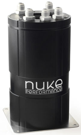

Catchtank skal bare ha inngang i toppen, samt lufting. Du vil ikke ha den krema olja der tilbake i motoren din. En ekte swirlpot er forma som tanken over, men er kon på nedre halvdel samt inngangene fra retur og hovedtanken er skråstilt. Dette for å få fuelen til å sirkulere. Da er uttaket i bunn av kon. Ideen bak tanken over på bildet er at fødepumpe + retur skal sørge for at tanken alltid er full. Noe som gjør akkurat samme jobben som en swirlpot, og forsåvidt tårnet du hadde tenkt å sveise inni tanken din. Om du fortsatt skal gå for denna "BT" løsningen så glem det over og fortsett med rør-i-tank løsningen. ;)
