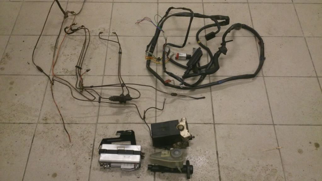

http://forum.vccn.no/img-dump/2013/11/590.jpg
her er da "alt" som er til ABS systemet på 240.
mangler kun fjærbeina på bildet men de gadd jeg ikke ta fram bare for å avbilde for alle vet hvordan et fjærbein ser ut... mangler et bremserør som går langs bilens lengde som er bestilt opp på Volvo, samt noen andre smånips som vi måtte kappe for å få av donorbilen, var så hinnsides rusta. så nå blir det full shinings og vasking av deler så det er rent og pent før montering.

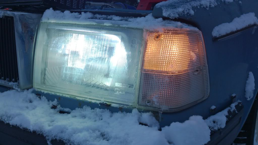

bilen har da fått seg 35w H4 Bi-Xenonkit på 4300K. ble MEGET godt lys! men må ha meg nye hovedlykter når den er lakkert, for begge reflektorene er løse.

liten fordel å ha lykter som er justert riktig og ikke står å vibrerer så fælt når man først har Xenonkit på bilen.

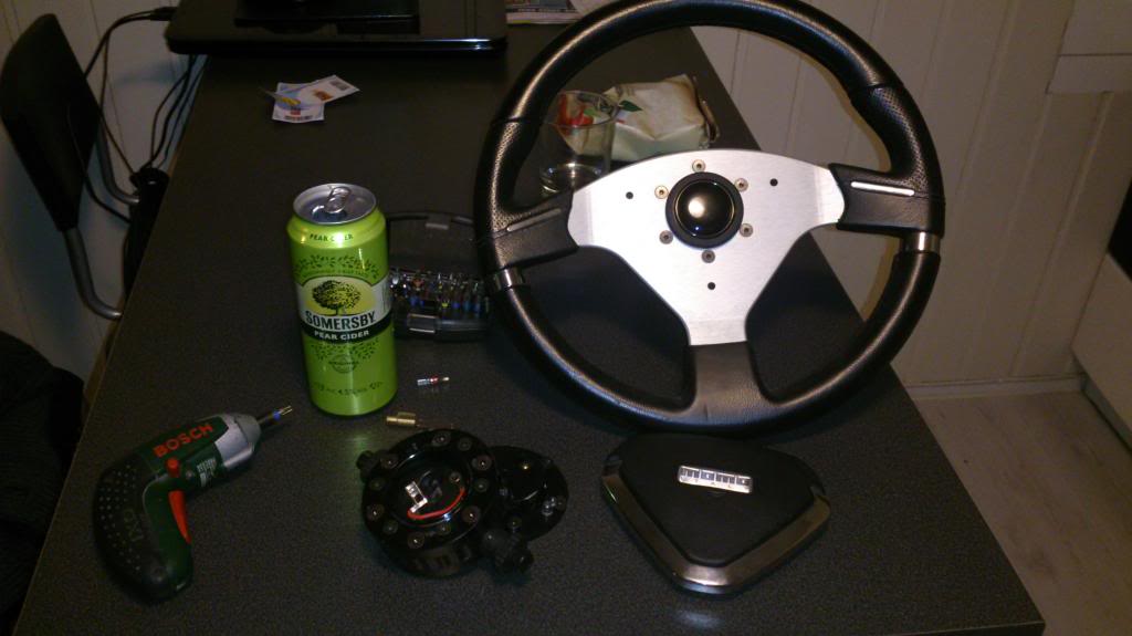

startet lørdagskvelden med litt mekking. fant fram snap-off navet slik at jeg kan lett ta av og på rattet mens neste prosjektdel skrider fram. nemlig ombygging til 960 dashbord :)

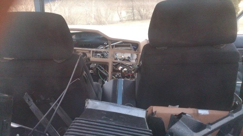

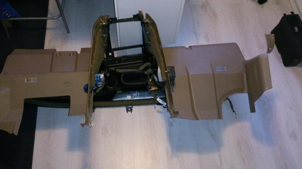

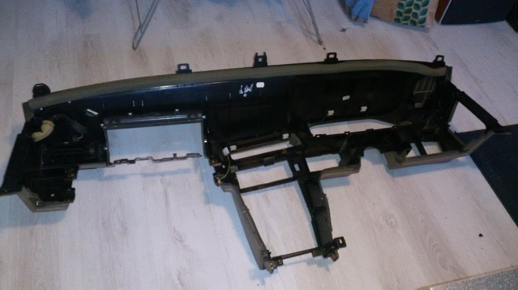

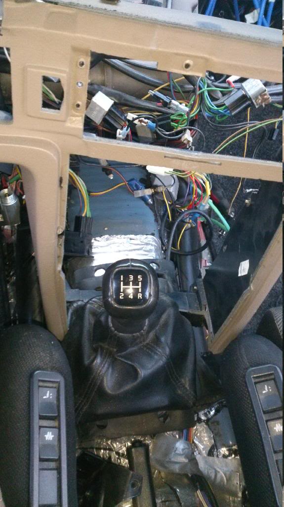

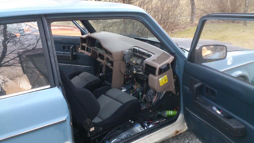

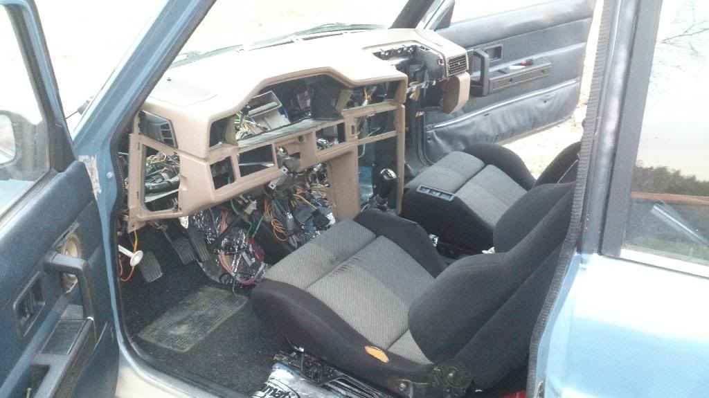

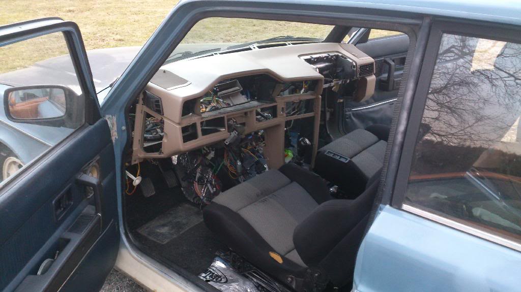

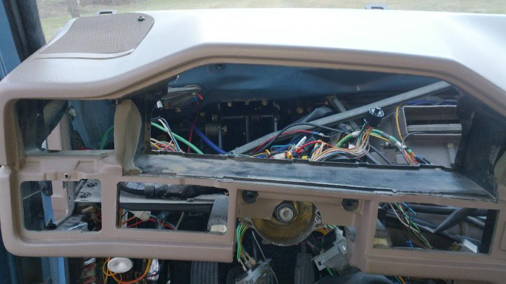

dashbord ute etter ca 1 times jobb. lett skuring det. men fyttigrisen så mye kabler... skal bli godt å få rydda litt samtidig.

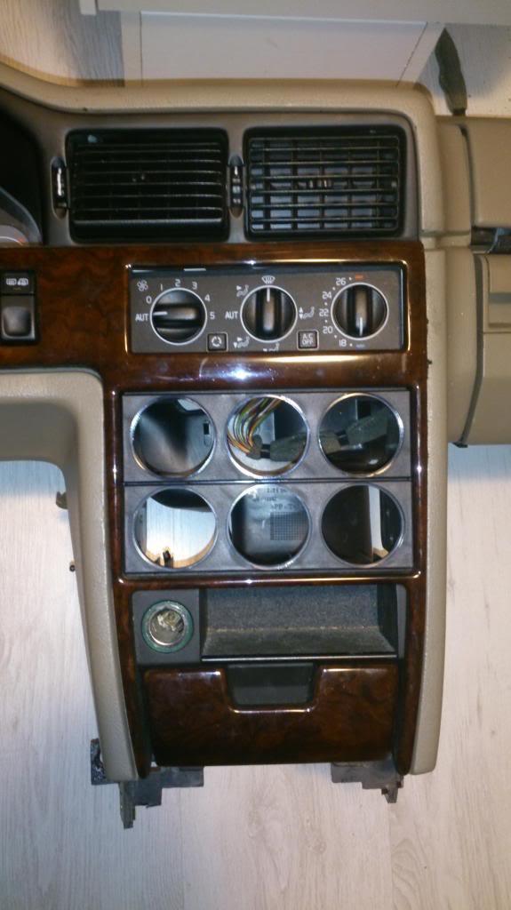

foreløpig plan er å ha 6 målere plassert der. får se hvordan det blir. men regner med det blir det enkleste og greieste :)

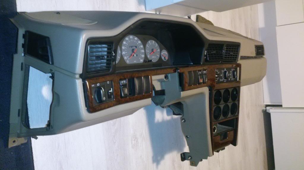

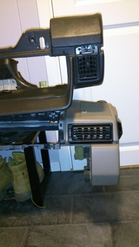

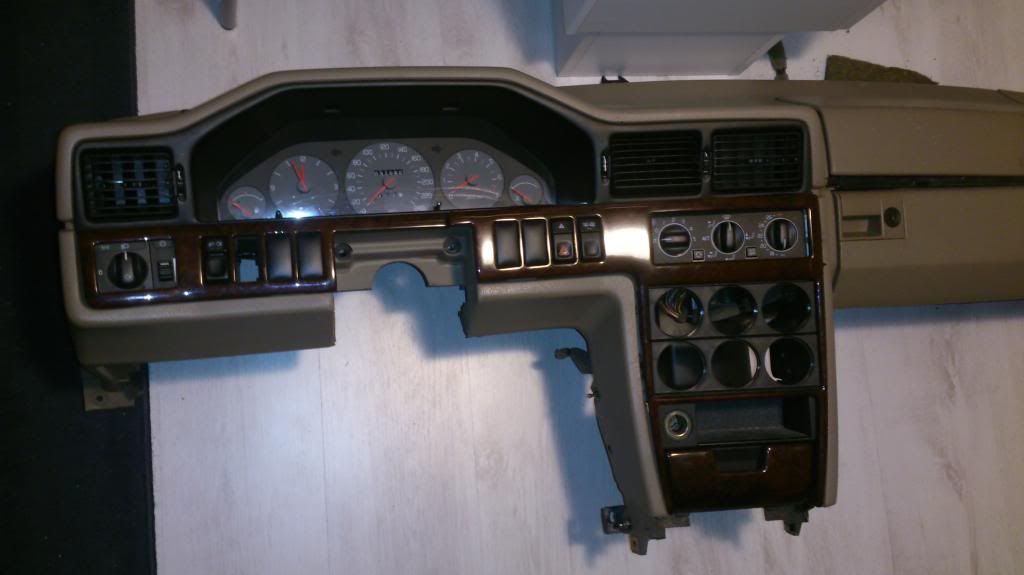

er ikke så styggelig mye breiere 960 dashbordet egentlig. og med tanke på at man kan kappe inn biten på høyre side uten å ødelegge fasongen så blir det kortet inn på høyre side. må prøve å få demontert airbagen i dekslet slik at jeg kan bruke det hullet til oppbevaring f.eks. ikke noe poeng i 5kg airbagvekt oppå dashen i alle fall.
venter på å få midtkonsollen og girspakedekslet så jeg har å tilpasse videre på dette også. skal bli spennende så fort det er kappet inn i bredden hvordan det går inn mot ruta. regner med det blir å kappe 240 dasbhordet flatt bortover på tvers for å "skjøte" ilag 240+960 dashbord slik at man får profilen rett mot ruta men samtidig får 960n lett påbygd utover også. mot rattstammen ser det ut som den ikke kommer så ravgæli offset ut fra hullet i forhold til originalt så da slipper jeg kanskje å flytte eller bygge om rattstammen til 960 tiltratt også. kan være heldig kanskje. får se.
regner med det kommer mye motstand mot dette også som alt annet i prosjektene mine, men jeg synes 960 dashen er det fineste av alle volvo dashbord og da må man på lik linje med alt annet i prosjektet her plukke det "beste" fra alle verdener for å bygge sammen en kosebil man kan nyte til det fulle. time will show!

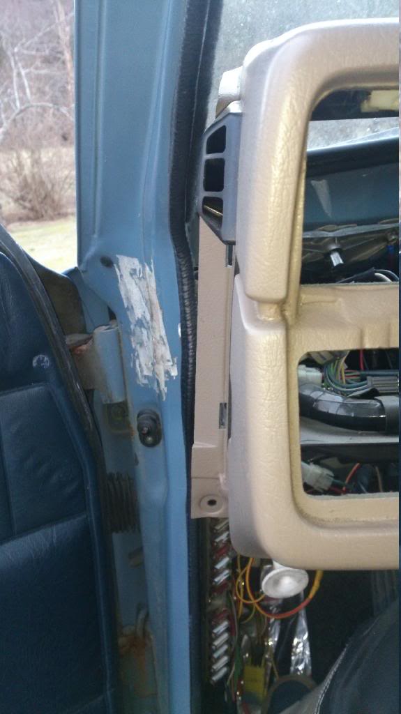

ser bare her... fy flate så mye nyere og herligere førermiljøet kommer til å bli når det er på plass, forhåpentligvis! blir jo en helt ny verden. gammel god flott sjarm ut <3 ny goodlooking hunkyness inn ;)
http://forum.vccn.no/img-dump/2014/02/92.jpg

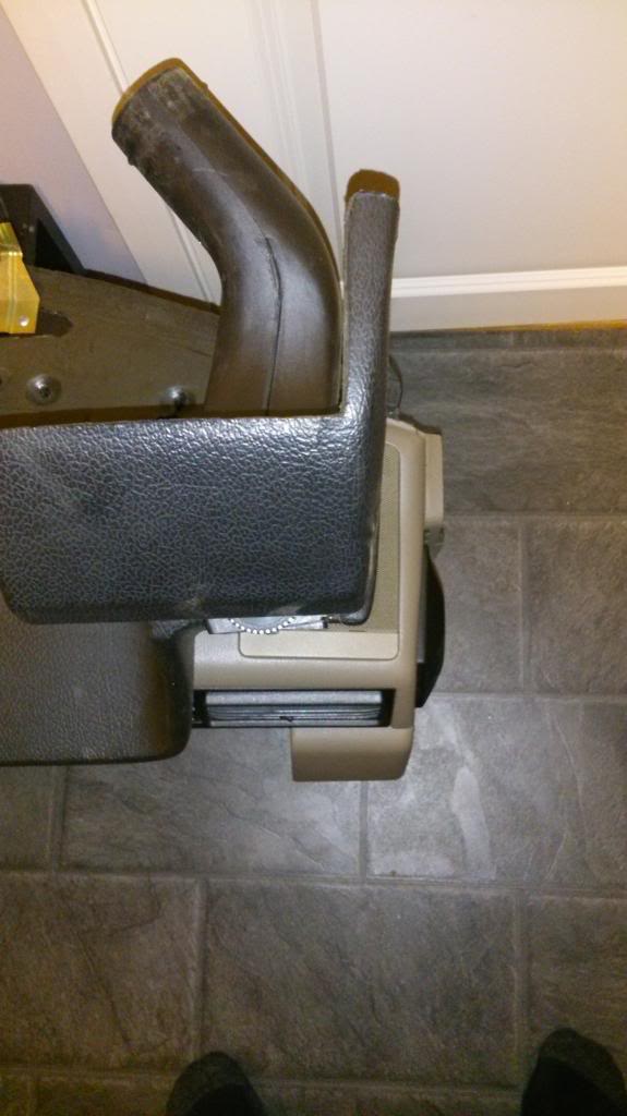

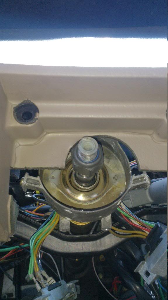

og før jeg har kuttet inn sideutstikk og småting så ser jeg at rattstammen kommer i alle fall nogenlunde riktig ut fra dashen. så dette kan love godt.

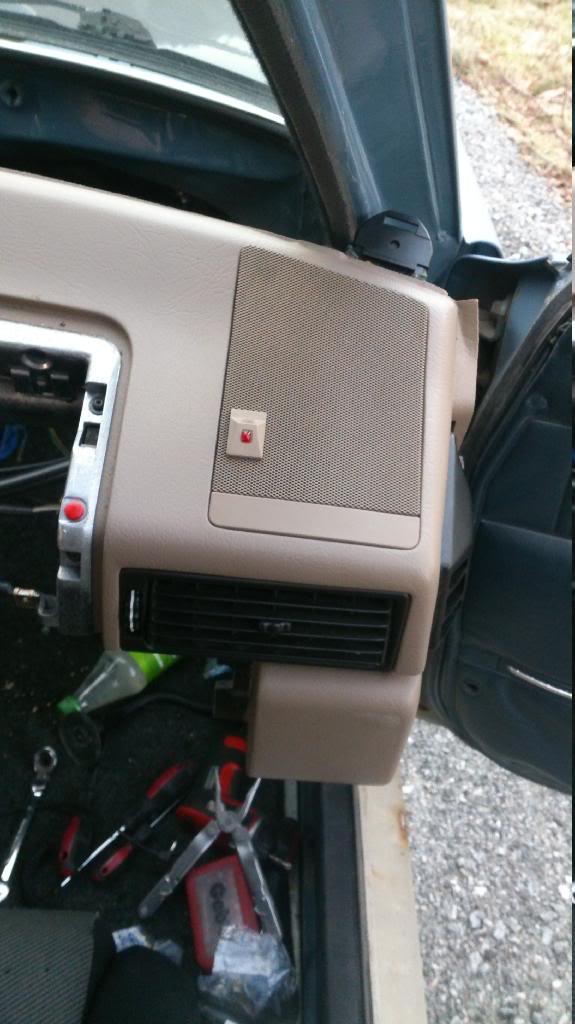

dagens oppdatering... tenkte å prøve å komme meg ut i bilen for å teste litt forskjellig men ble litt salongskyting og kos. i tillegg til opprydding av ledninger og slikt på 960 instrumentet. har nå takket være koblingsskjemaene som ligger på forumet her nå satt sammen en bruksanvisning for meg selv til å teste å koble opp ting i morgen for å se om det fungerer eller ikke i praksis. veldig godt skjema å gå etter og takket være grunnarbeidet mitt selv fra forrige runde når jeg koblet opp El. speedometeret så vet jeg hvilke koblinger\stikk som er til hva på 240 instrumentet også. bilder taler for seg selv hvor langt jeg kom i dag. Blir forhåpentligvis testet i morgen nå for å se om det fungerer
http://forum.vccn.no/img-dump/2014/02/436.jpg

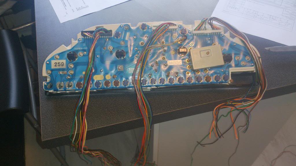

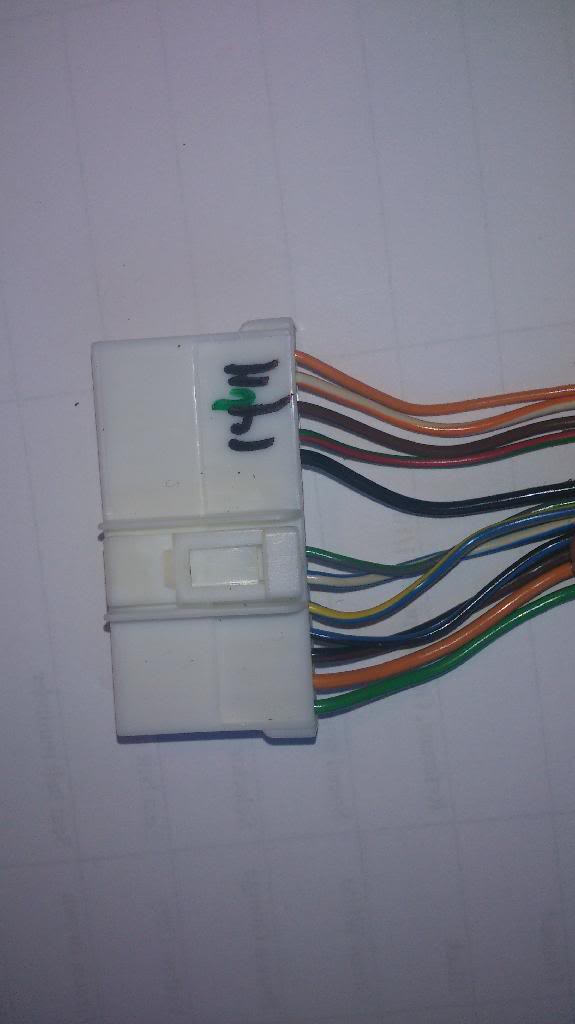

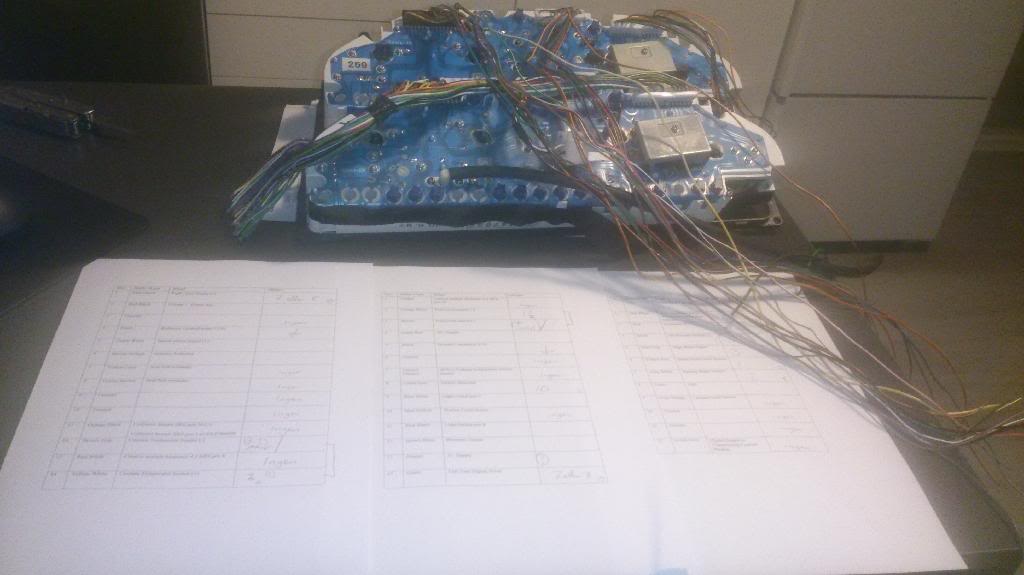

960 hovedinstrument med en god lengde kabel på ved levering. Kjempeflott. Disse kablene skal monteres på kabelsko som går inn i de originale 240 stikkene slik at alt er reversjerbart, slik det meste av elkoblinger og modifiseringer jeg gjør er. jeg ønsker ikke å klippe og lime i noe som kan kobles til på annet vis i stede om man finner ut man ønsker å gå tilbake til Standard\ Originale ting igjen.
http://forum.vccn.no/img-dump/2014/02/437.jpg
http://forum.vccn.no/img-dump/2014/02/438.jpg
http://forum.vccn.no/img-dump/2014/02/439.jpg

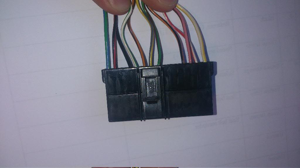

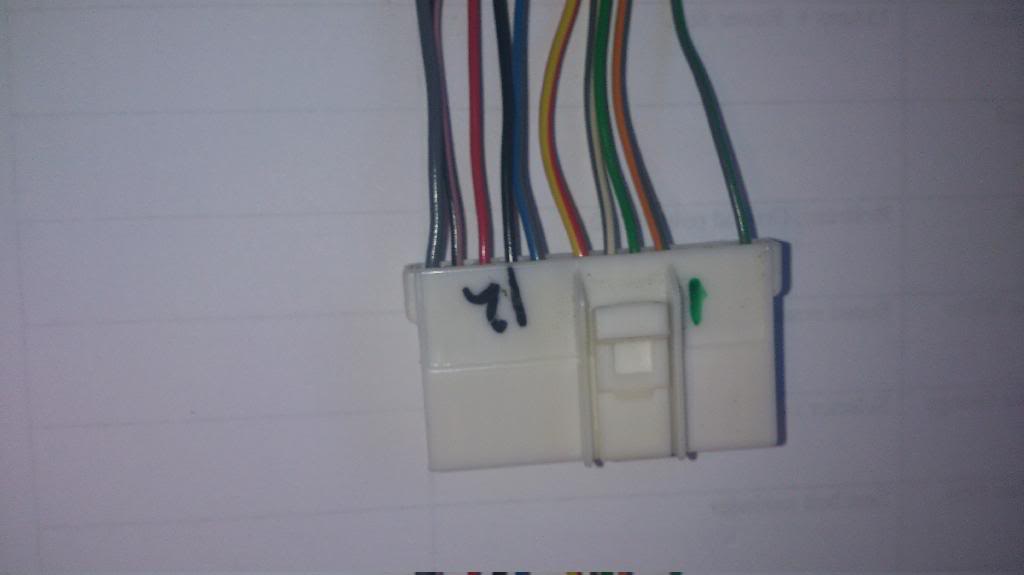

2x14 pins og 1x12 pins kontakter på baksiden av 940/960 instrumentene. kan det være at koblingene er like på både 940 og 960 tro? skal testes i alle fall, for jeg skal bruke et 940 instrument med Turbotrykksmåler i turtelleren i alle fall.
http://forum.vccn.no/img-dump/2014/02/440.jpg
http://forum.vccn.no/img-dump/2014/02/441.jpg
så langt kom jeg i dag. funnet ut som sagt hvor og hva det meste antageligvis skal kobles til. et par kjappe målinger i ledningsnettet i morgen gjennstår før forsøk på å koble det til blir gjort :) så vil time show hvordan det går. Speedometer vil jo da ikke fungere i riktig hastighet før jeg kobler opp rele som er på 91 mod ABS systemet som antageligvis konverterer hastighetssignalet til 48 tanns signal. moro moro :)

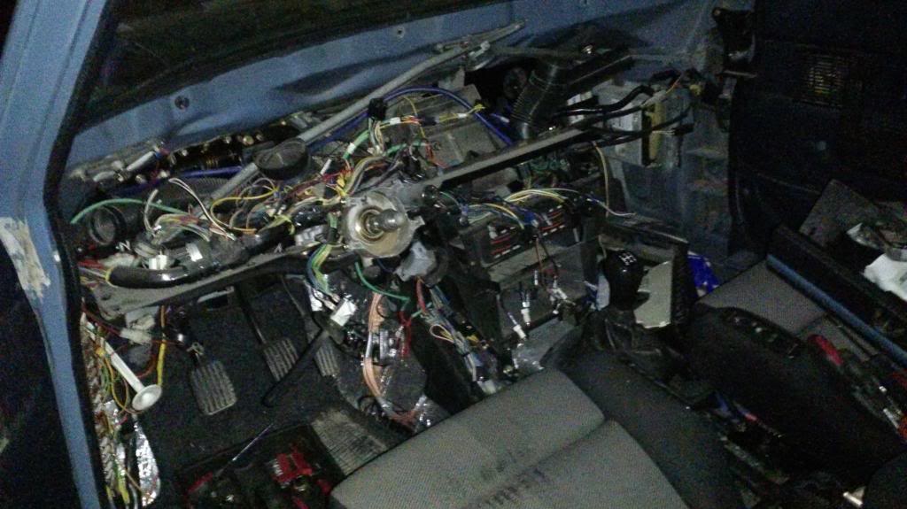

Da har jeg testet koblingsskjemaet mitt mot 240 kontaktene og alt foruten Motortemperaturen fungerer som det skal så langt :) Speedo er ikke testet om det gir signal pga har ikke montert i ratt i bilen igjen enda. men der må det kobles opp rele som konverterer signalet først også. Motortemperaturen grubla jeg fælt på ei stund nå. før jeg kom på at 240 har jo enpolet tempføler... og 940 har jo topolet... så må skifte føleren og koble til en ekstra kabel inn til kupeen før jeg får den til å fungere regner jeg med :) ellers er jeg overrasket hvor fort det gikk å få det opp å gå. bare å finne meg kabelsko som passer i 240 stikkene nå så er det all good håper jeg for bruk.
holder på å måle og merke opp hvordan jeg skal kappe i 960 dashen også nå så jeg kan teste å montere dette på plass og se hvor mye som må gjøres der også. spennende og moro opplegg :)
Kan det være fordi tempgiveren er isolert og ikke tar jord fra toppen? Lurer på om jeg kobla ene ledningen i jord inne i bilen og den andre til panelet.
Nja testa å koble de to kablene mot tempsignal og fjording men nåla gikk bare rett til topps tvært da. Har ikke testa med annet instrument om det er noe gæli med det jeg har men tviler litt på det også egentlig :-)
Regna med at du kobla en til jord og en til panel og ikke jorda begge signalene?
Hvia du bytter om polene da? Går den fortsatt til tops?
Jeg har giver fra 940 på motoren min og -76 mod panel og det virker der.
Men skal ikke påstå at det vil virke, men verdt ett forsøk :)
Riktig. Prøvde begge veier. Men må sjekke litt om det er helt likt på 940 og 960 med tempfølerstikkene også :)
