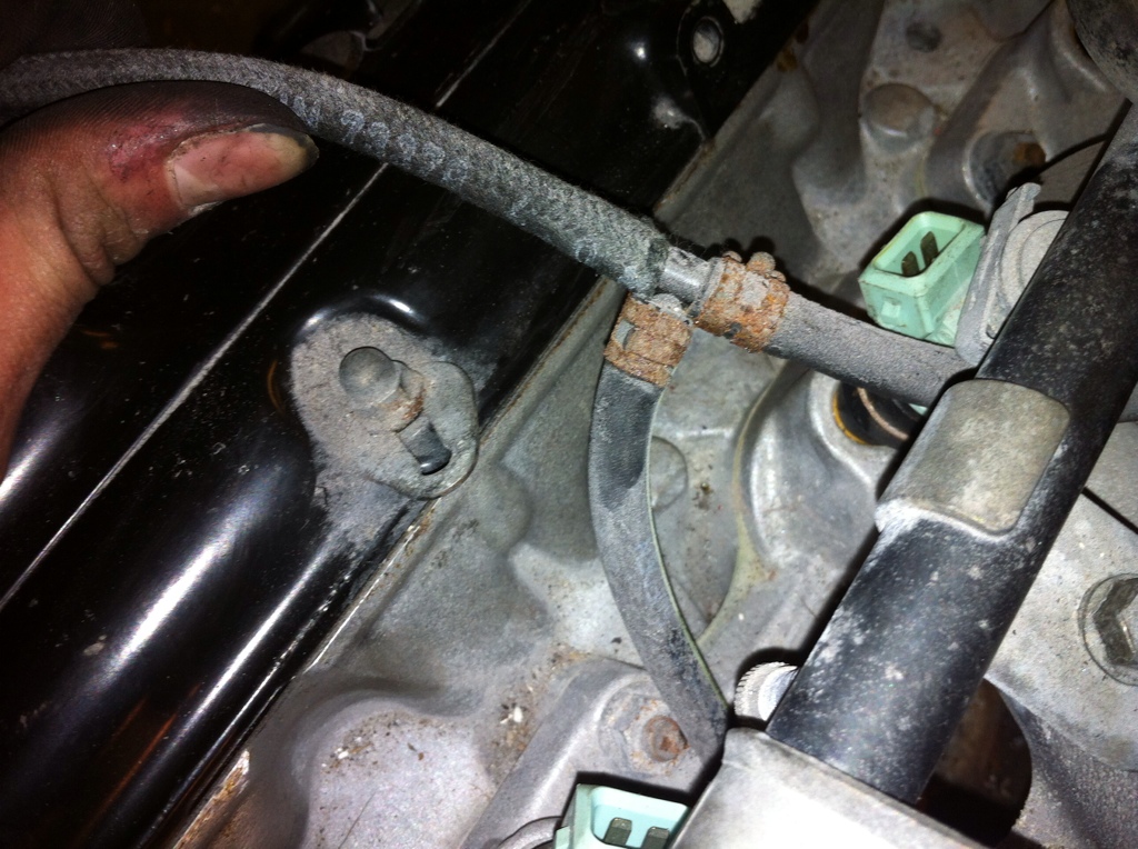

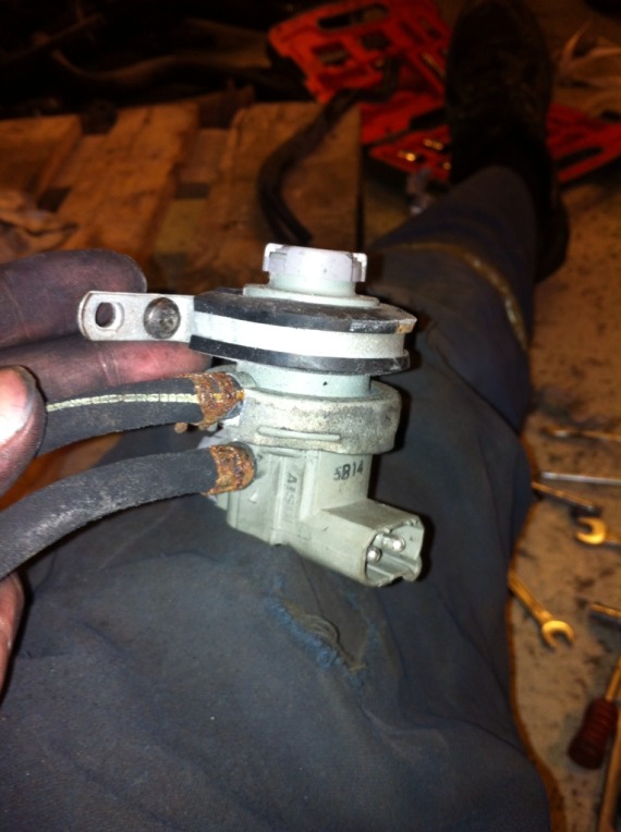

Lurer også på kva disse tinga er til:
Kva er denne til?
http://forum.vccn.no/img-dump/2013/03/1121.jpg

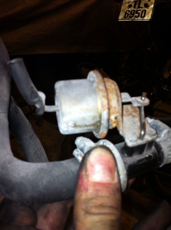

Går innpå dette T stykket. Er det noe form for vakuum? Står jo ein kontakt på den dingsen også, kva funksjon har den?
http://forum.vccn.no/img-dump/2013/03/1122.jpg
Og så denne. Den står på den eine kjøleslangen mellom motor og varmeapparat. (Dårlig bilde)
http://forum.vccn.no/img-dump/2013/03/1123.jpg
Takker for svar!! :)
Aldri sett før.. Lurer spent selv :)

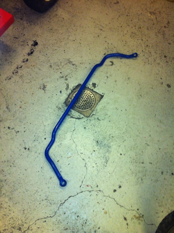

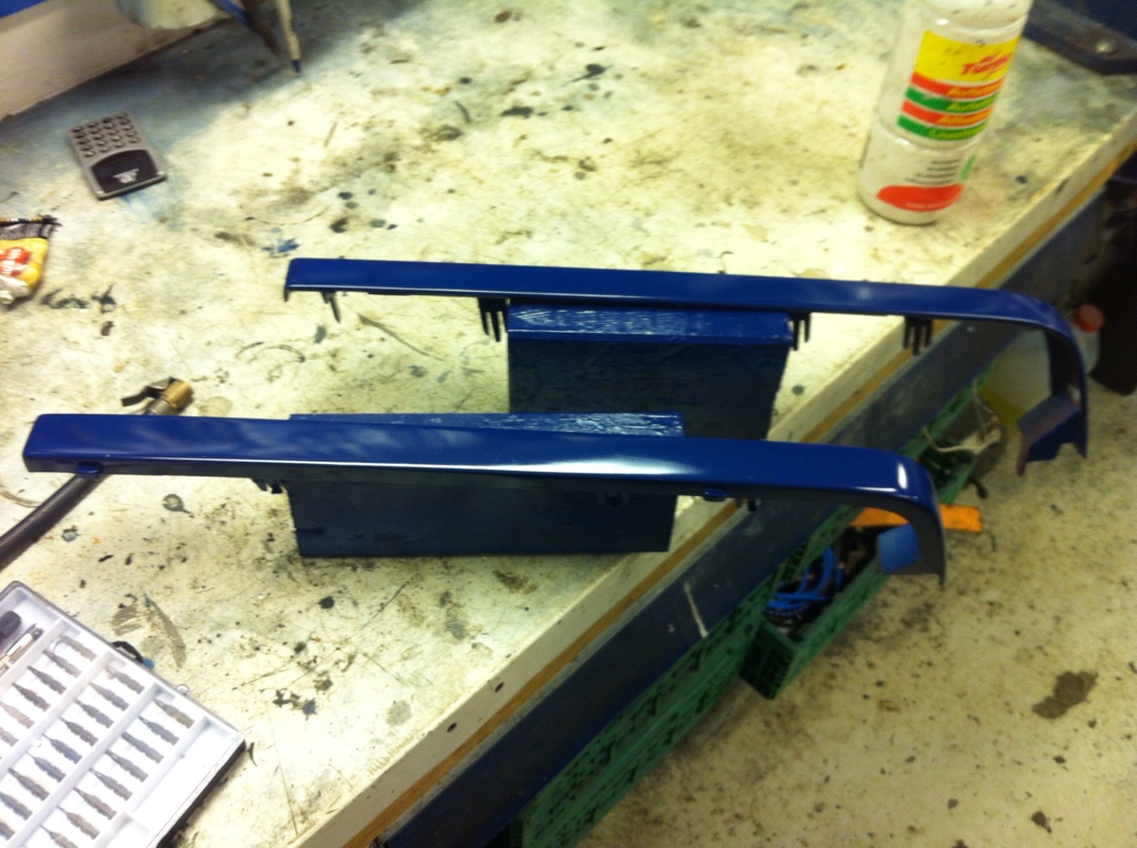

Har skjedd litt sio sist :) Henta eit blått 23mm stabilisatorstag frå R.G. her på forumet i går.
http://forum.vccn.no/img-dump/2013/03/2097.jpg
Malte det med svart bengalakk i dag :)
http://forum.vccn.no/img-dump/2013/03/2098.jpg

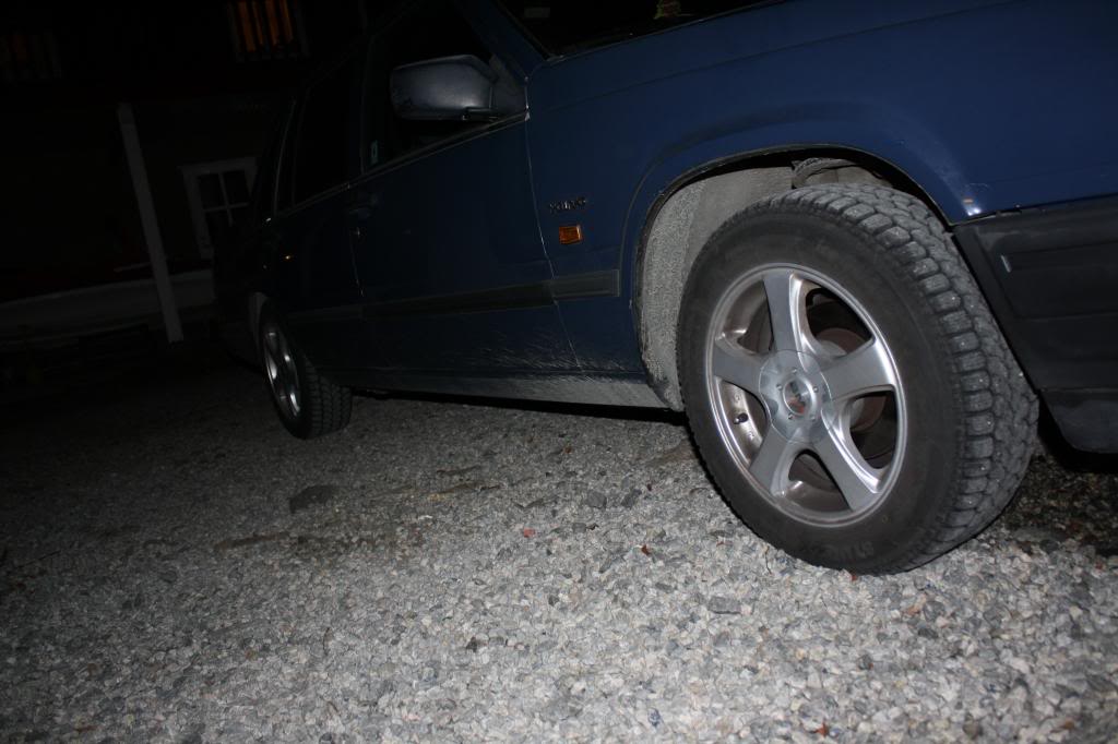

Fant senterkoppane til vinterfelgane her ein dagen, kom seg med ein gang ;)
http://forum.vccn.no/img-dump/2013/03/2099.jpg

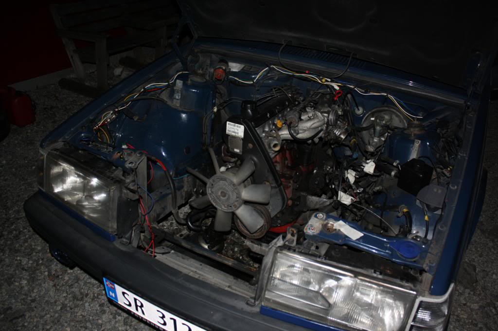

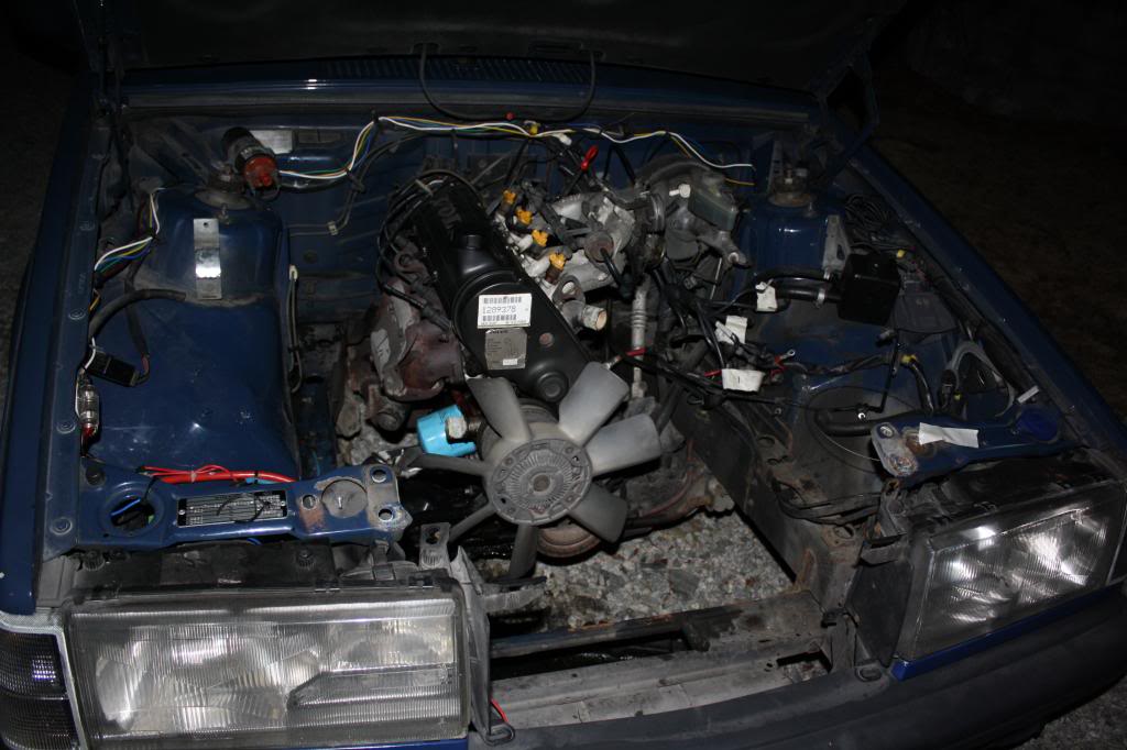

Og i dag begynte eg på demonteringa av F-motoren :) Einaste som mangler før motoren kan heisast ut er å skru av skruene rundt girkassa og motorfestene.
http://forum.vccn.no/img-dump/2013/03/2100.jpg
http://forum.vccn.no/img-dump/2013/03/2101.jpg
http://forum.vccn.no/img-dump/2013/03/2102.jpg
Er det ikke bare og løfte motor og girkassa ilag? :) Mye enklere ^^
Har ikkje motorløfter, så må ta å bruke taljer som vi henger i bærebjelka over den eine porten i garasjen. Er usikker på om den klarer vekta av både motor og girkasse og vi har heller ikkje tenkt å prøve :p Tålte iallefall det når vi løfta ut motoren på stasjonsvogna eg hadde :)
Kan jo løfta ut motoren med ein traktor med frontlessar?
