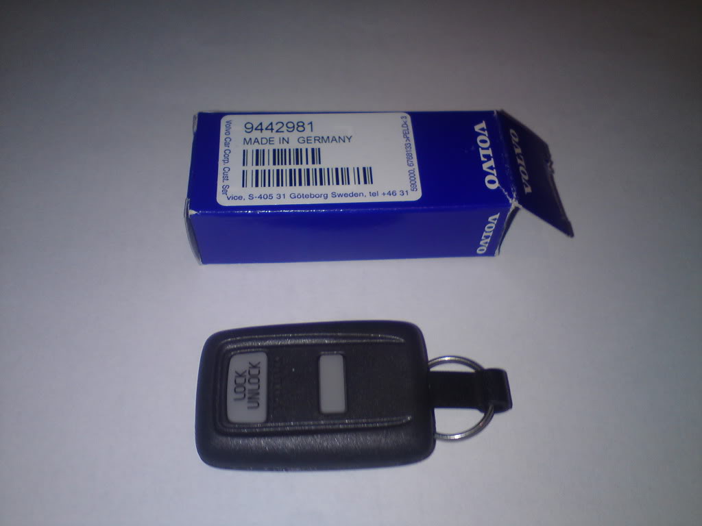

Ny investering i dag:
http://forum.vccn.no/img-dump/2011/02/1911.jpg
Har "slitt ut" en slik og trengte en ny.
Fakta:
VO 9442981 Fjärrkontroll 738,71 - 15% 627,90
EDS
utrolig flott vogn :) tror jeg er forelsket :P
hvordan blir det med programmering og slikt med ny fjernkontroll?
Står litt om det her:
http://forum.vccn.no/img-dump/2011/02/1971.jpg
Funket bra! :)
