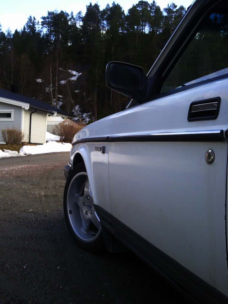

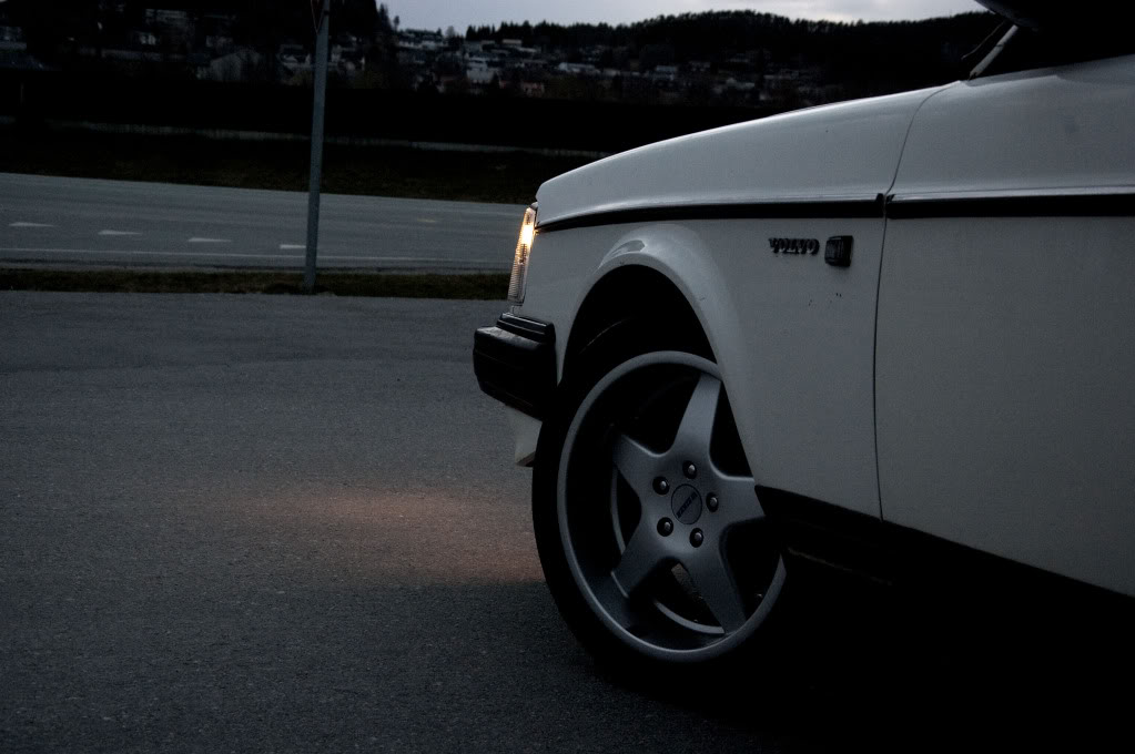

    Var i verdal, og fikk tak i 4x GLT-hjul for å ha som vinterfelger, hvit blink frem og på siden foreløbig, da de ikke hadde flere baklykter på lager, men det kommer! Montere lesjøfors 40mm senkefjærer, og plukka med meg et nytt hvitt panser hos høggern. Lakkerte leppa, men med en farge som var betydelig hvitere enn bilen.
    Noen bilder fra senkinga og etter:
    Og så med hvitt panser igjen:

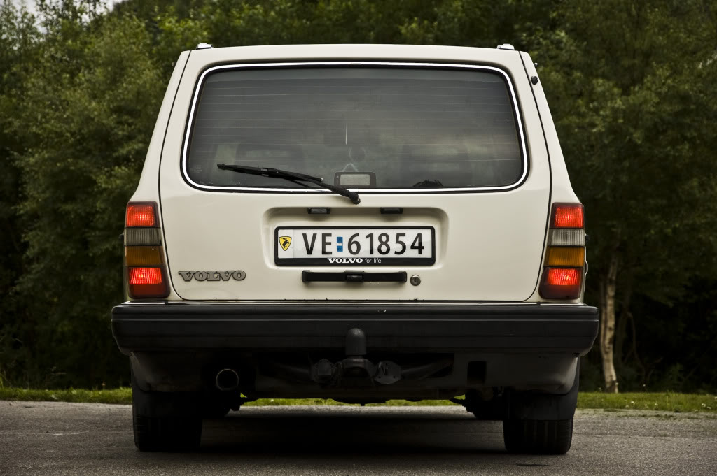

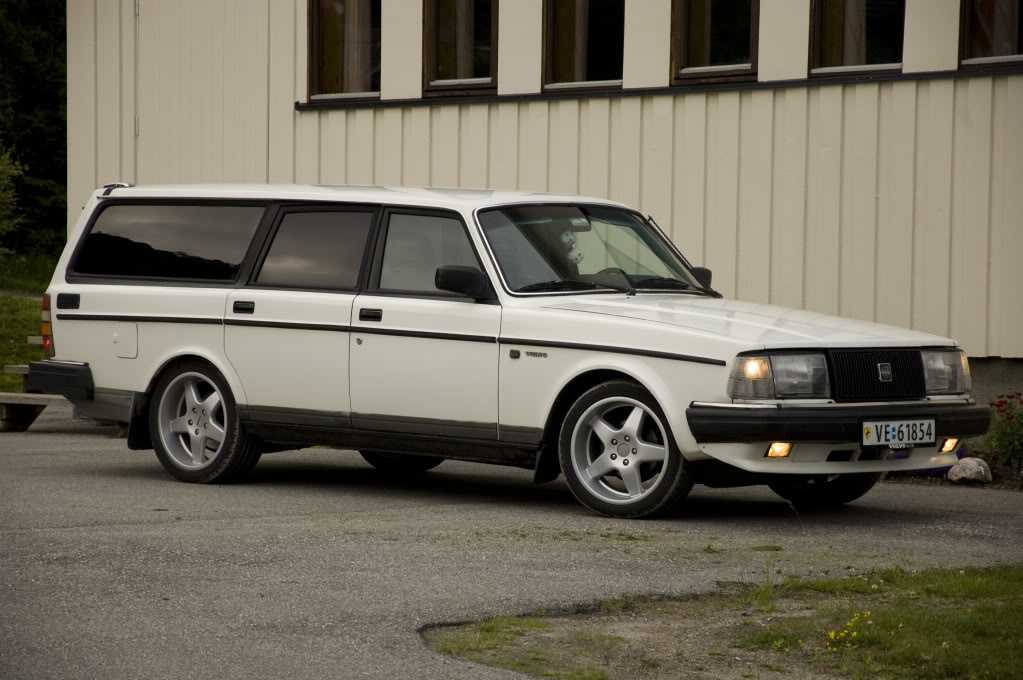

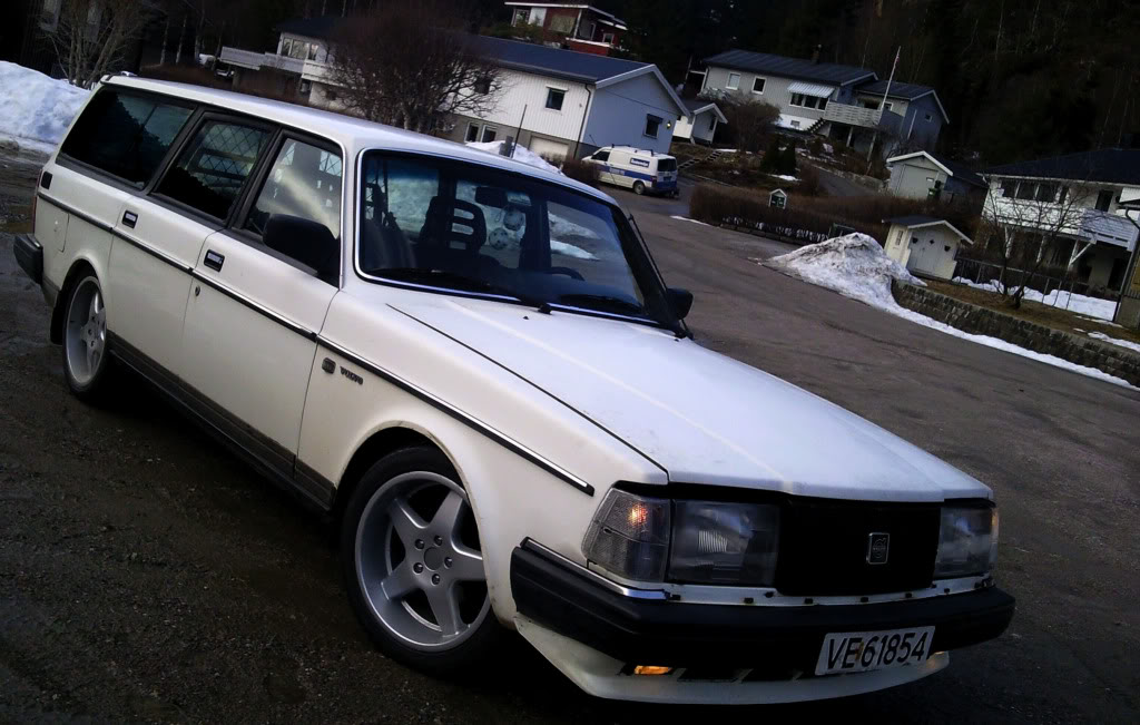

    Knipsa et par nye bilder i går med litt bedre kamera. Så i ettertid at jeg brukte litt for høy ISO (800 tror jeg) så jeg skal knipse noen fler når regnet tar av. Har ordna noe småtteri som lista over fangern frem, lakkert grill og lyktelister på nytt da de så helt for j* ut, og fiksa skiltlyset bak. Også litt cleanere bakluke nå da! Ser mye bedre ut. Hvitblink og senkeskåler neste! Ingen som er gira på å sveise ett sett for meg da?
    Litt lyst på bross egentlig. Noen innspill?
    Har forresten snakka med en kis ang. opplakkering. Er masse steinsprutskader og små "ufinheter" i lakken, så lurer på om det er aktuelt. Skulle vist få en fin pris.

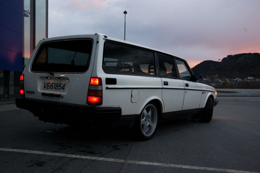

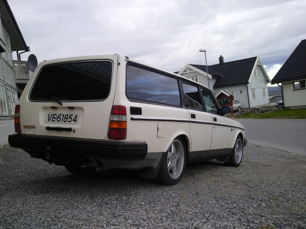

    Jeg og carmaniaq la ny sotfilm (super mørk) i går, ble knall! Brukte litt tid på å få det bra, så resultatet ble akseptabelt. Ble et litt annet preg på bilen nå.
  10. #10
    Registrerte brukere viktors sin avatar
    05. jan. 2010
    Trondheim

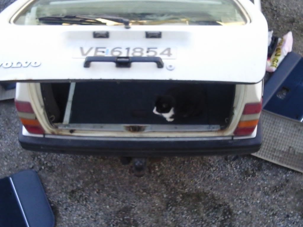

    411
    Noen bilder etter legging av sotfilm.
    Forsøkte oss med å plukke ut sideruta og legge, men det gikk ikke bra ettersom huset vi holdt til i er fullt av katter, så hår ble et STORT problem. Reiv av filmen og la ny mens ruta var montert.
    Som sagt.
    Ferdig resultat
    Litt skitten der etter kjøring på grusveger, men dere ser da hvordan det ble. Ble stor forandring!
    Sammen med svogerns e60. 20" M-replica. Er carmaniaq her på forumet sin. Bare 43% sotfilm på 240n her. Tenker det kanskje blir 43% på siderutene frem etterhvert.

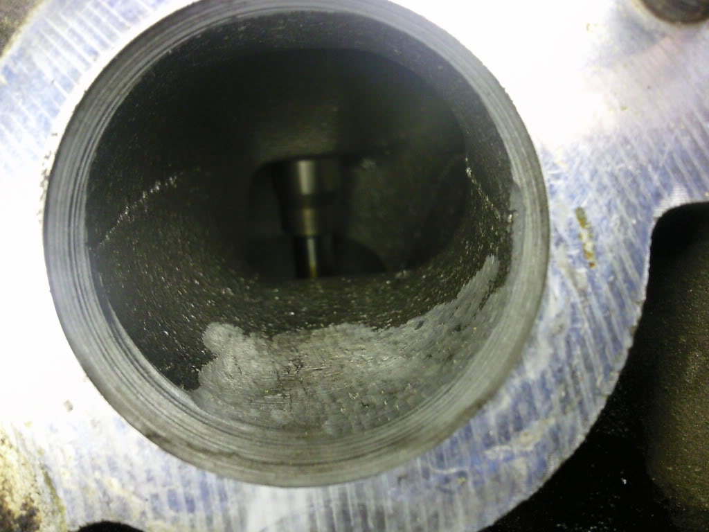

    Har rubba og polert bilen nå. Fått på sorte lister på sidene, nye skilter med "volvo-elgen" og volvo-skiltplater. Holder på å pusse ned leppa for å lakkere den litt mer grundig, samme med listene over lyktene. Bytta også gasser i dag, til en litt friskere K-gasser. Men har problemer med at den går på 3 når den går på tomgang. Den går ikke ordentlig på sylinder 2. Sjekka at den har gnist, og tenninga er som den skal. Håper ikke det er noe ventiltrøbbel ute på ferde. Så på pluggene i dag og så at den får for mye bensin på cyl 1, 3 og 4, mens pluggen på cyl 2 ser helt normal ut.
    Vurderer også å pusse ned nederdelen av en 850-fanger som en kompis har liggende og prøve på. Av gamletypen 850fanger.
    Blir slik som denne da:
    Noen innspill på 850fanger, og hvorfor den fjusker slik på tomgang?

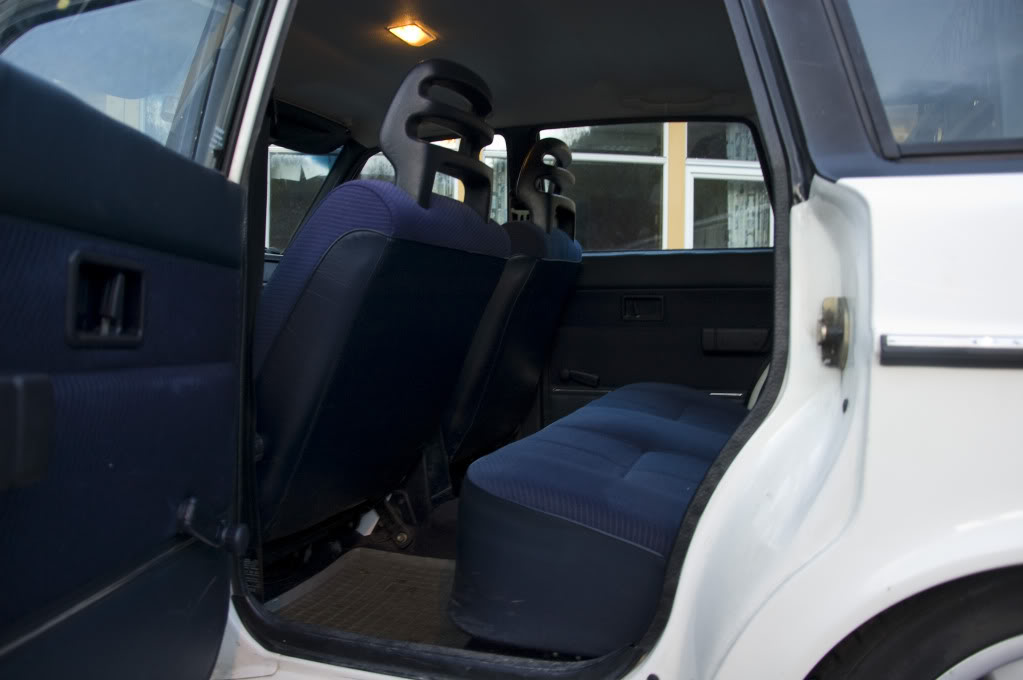

    Takktakk Blått intr. ja. Har et par bilder av interiøret.
    Har fått tak i strøkne dørlommer til fremdørene, og montert liten turteller etter bildene her ble tatt.
    Interiøret er i ganske kurant stand. Er ei sprekk i dashbordet, men er helt frem mot vinduet, så vises ikke om du ikke ser etter den, ingen betydelige slitasjemerker i seter og dørtrekk, men førersetet er litt nedsittet etter mange mil, du ser det er litt skrukkete og har noen grå flekker :P

    ingen som har noen innspill på hvorfor den ikke går som den skal på 2. cyl? Tenninga er ok, så feilen er ikke der. Vises på pluggen at den forbrenner all bensin da pluggen ser bra ut, mens de andre tyder på at den får for mye fuel. Så også nå når jeg bytta gasser at den hadde dratt in falskluft mellom gasser og innsug, og da kanskje pakninga mellom innsugsmanifold og topp er gåen? Vil den få disse symptomene da? Håper bare at det ikke er noe ventiltrøbbel så jeg må av med toppen og greier...

    Har fått gjort litt i dag nå.

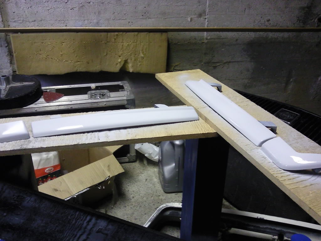

    Pussa ned, grunna og lakkerte lyktelistene svarte, og pussa ned og grunna leppa.
    Skal gå over leppa med 100grit en tur i kveld, og så legge et lag til med grunning før jeg begynner å legge lakk. Pussa og shina litt på toppdekslet samtidig som jeg så over at kammen var OK, noe den var Før var dekselet helsvart, men nå ser man faktisk at det står VOLVO der!
    Fant også ut hvorfor den ikke har gått skikkelig på 2. cyl. Pakninga mellom innsug og topp var mildt sagt råtten! Så vil tro den har fått mer falskluft enn luft fra gassern Det forklarer hvit plugg og ettertenning. Så skal få i den pakninga og begge pakningene mellom gasser og innsugsmanifold i morgen, og justere nygassern, så håper jeg at alt blir bra!
    Ser ut som om noen har gått løs med dremeln på 2. og 3. cyl...

    Da var alt på stell! Jevn tomgang, går skikelig på alle 4, ingen fusking under pådrag, og bilen starter lett og stopper lett. Altså stikk motsatt av det den har vært! :P Litt finjustering av gasser, så blir det vel KNALL!

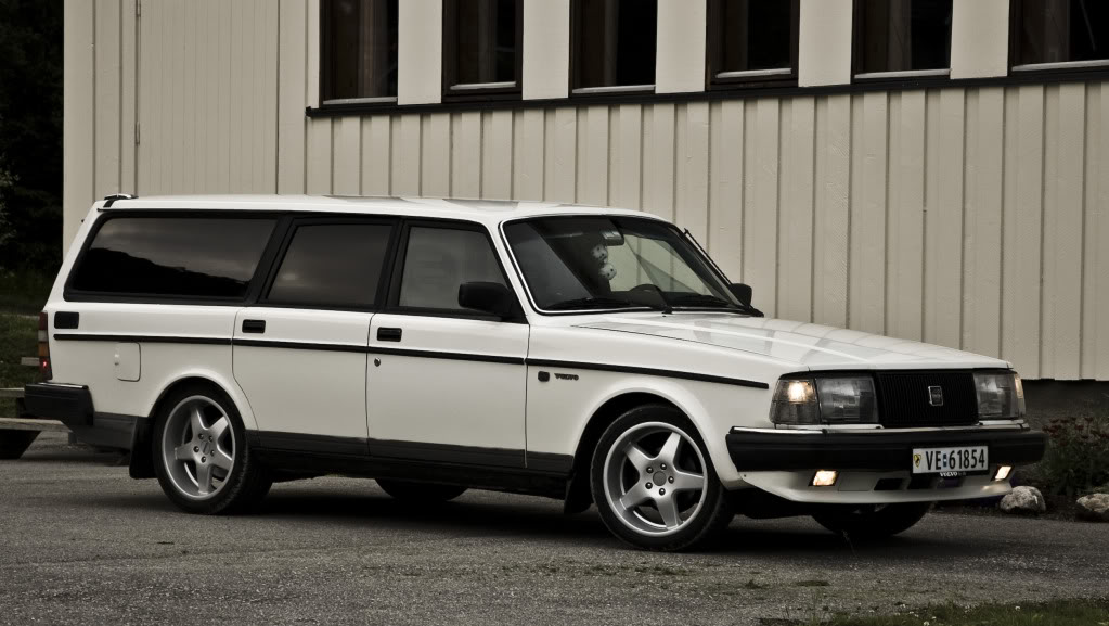

    Knipsa noen nye bilder av bilen. Er et par forandringer siden sist. Begynner å komme seg nå
