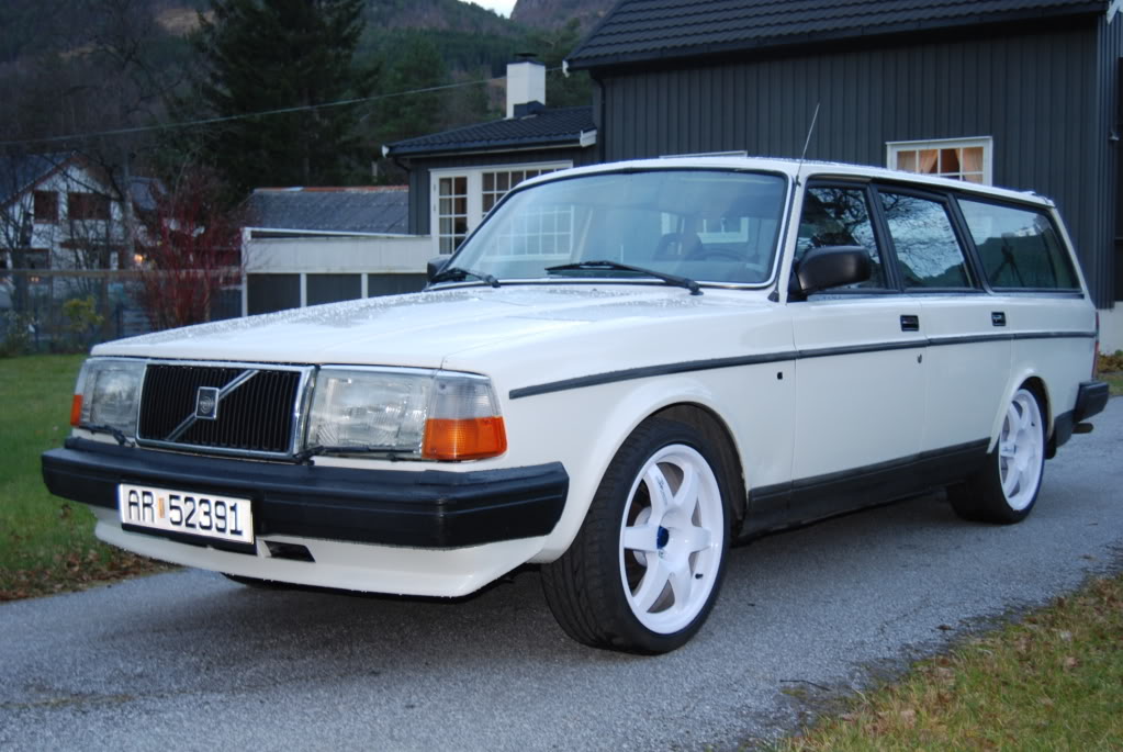

    Lager en ny tråd her da jeg tidligere har hatt tråd på volvoforum.no, men det har jo kræsjet flere ganger og aktiviteten er heller laber der for tiden.
    Bilen er en 1987 modell som har gått 370000km, B230K og M45.
    Har tidligere sveiset alt av rust på bilen, lakkert deler av den og brukt mye tid på rubbing og polering.
    Monterte senkesett med tillhørende dempere som jeg hadde fra en annen bil.
    Satte på 18" Compomotive MO som egetlig er til et annet større prosjekt.
    Planen fremover er å sette inn en B230A med kvassere kam, custom innsug, grenrør, eksos og megasquirt 2 med fordelerløs tenning.
    Utvendig skal den gjøres ferdig med listverk, blanke blinklys rundt om, svartlakkert innmat i lykter foran, bytte til svart grill og lister i fronten, xc 90 bakrutevisker, senkeskåler på fjærene foran, og grovere enderør i forbindelse med at jeg skal skifte til 2,75" eksosanlegg og grenrør.

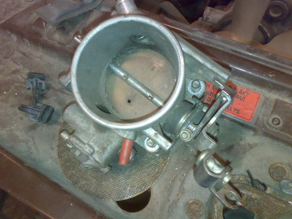

    Har kommet i gang med innsuget, med lange innsugsrører for å få mest mulig dreiemoment.
    65mm spjeldhus fra BMW 3,5 liter.

    Utrolig pen 245! helt perfekt med Compomotive!

    Helt rått hva felger kan gjøre med en bil!
    Hva slags effekt snakker vi?

    finfin bil blir det soting av ruter også?

    HAH! jeg er fra spydeberg og det har herpa mitt syn på 240! men din var pen! deilig å ikke se feriestuket som alle kjører med rundt her!
    blir moro å se hva motoren gir av resultat

    Drit fin bil! Passa felga veldig bra

    Tøff bil og den blir enda tøffere hvis du spacer ut bakhjula dine.

    Bilen er ikke så strøken som den ser ut for, det er for det meste orginal-lakken, men det er som sagt brukt mye tid på våtsliping, rubbing og polering.
    Spacere står på listen over ting som MÅ gjøres, men prioriterer motor i første omgang, har også mange andre biler som koster MYE penger.
    Dette er som sagt vinterbilen, så den har nå fått seg et sett med 15" Zender Daytona med Goodyear piggfridekk, så den er ikke så spennende for tiden.

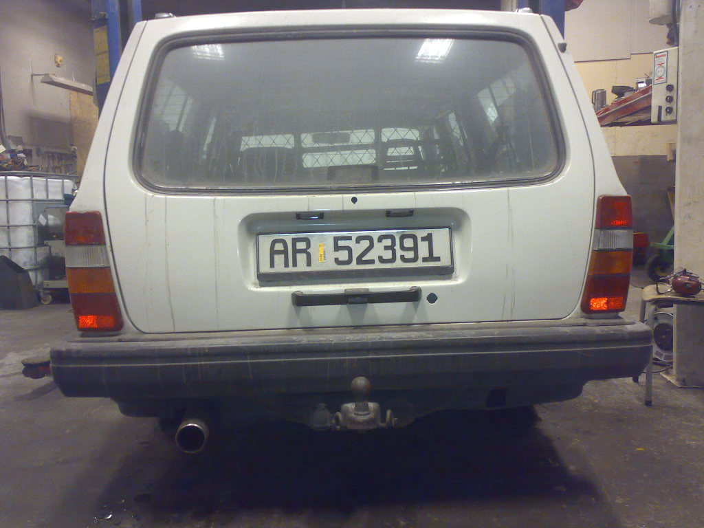

    På tur hjem fra jobb på fredag fikk jeg en unnskyldning til å skifte til det litt grovere eksosanlegget jeg skal bruke, da det gamle anlegget gikk rett av. Må justere enderøret litt ser jeg, da det peker litt nedover.

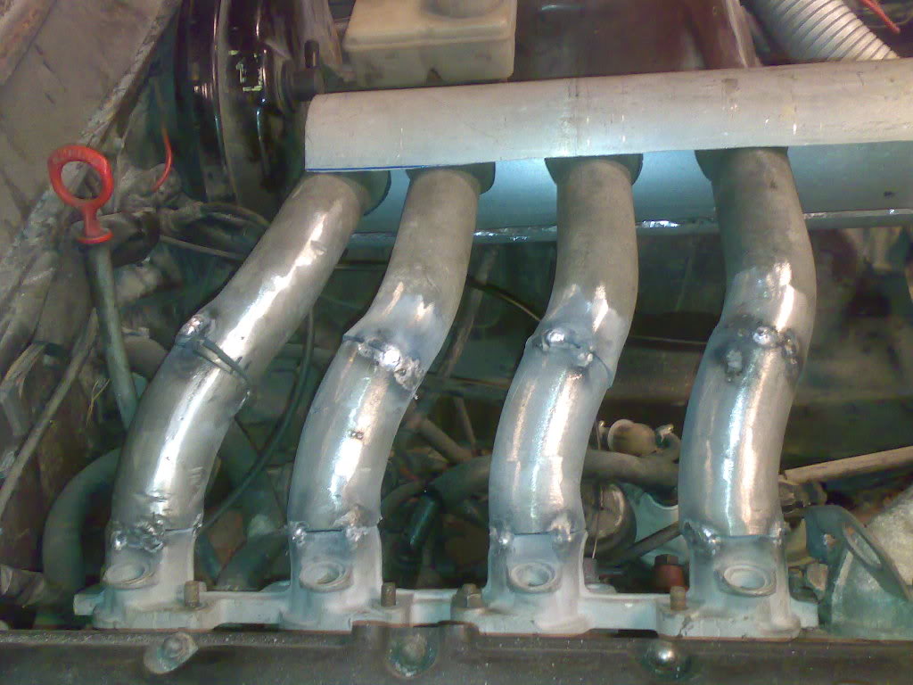

    Eller har jeg fått jobbet videre med innsuget, og har fått på litt ny lakk på motoren.

    Våtslipte med å sånn a?? vurderer å gjøra det samma når jeg ser det resultatet du fikk Nice bil asså

    Hilken ET er de felgene? og hvilken dekk dim har du på bildet der?

    Hvor lange er de innsugsrunnerene fra flens til trakt-kant? Kam og kompresjon?

    ET husker jeg ikke i farten, men kan sjekke, dekkdimensjon er 225/40R18

    Innsugrunnerene er ca 35cm fra flens til traktkant, kam og kompresjon er orginal i utgangspunktet, altså A-kam, men skal bytte til en 405 topp som skal portes, planes, og få en noe bedre kam.

    Det innsuget ditt ser ikke så dumt ut, med så lange runnere burde du klare og få et fint lav register

    Blir det 3 eller 3.5 eksos?
