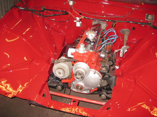

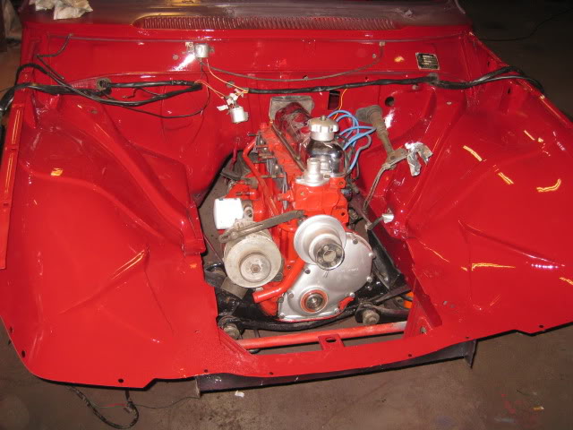

    I kveld har maskinisten kommet ombord. Hekta på en M40 inntil videre, da jeg mangler utløserarm og clutch til M400en. Er ikke store jobben å bytte senere uansett. Herlig å være i gang med montering! Håper det ikke bor noen Gremlins i maskineriet, så skal det ikke være aaaltfor lenge til oppstart. (Lenge er et relativt begrep...)

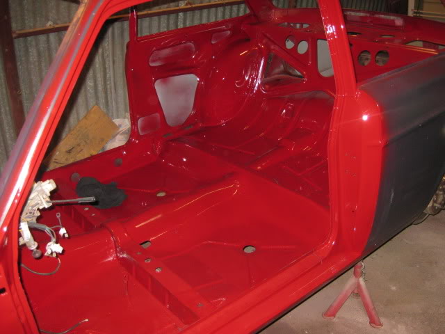

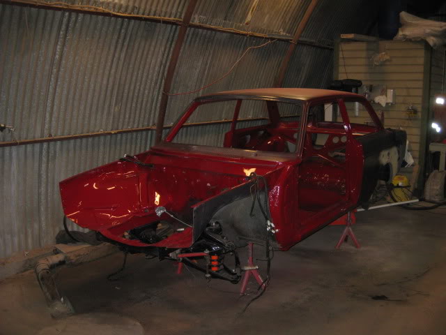

    Bilen har stått i et "telt" av presenning frem til i går for å ikke støve ned resten av lokalet. Fikk røska den vekk, så ble det plutselig litt bedre plass. Det som gjenstår av pussing nå, blir gjort på lakkverkstedet.
    Tok noen stemningsbilder av skallet der det står før vi lobba Jøtulen oppi:
    Litt bedre bilder av lakken:
    Krutpaketet på plass:

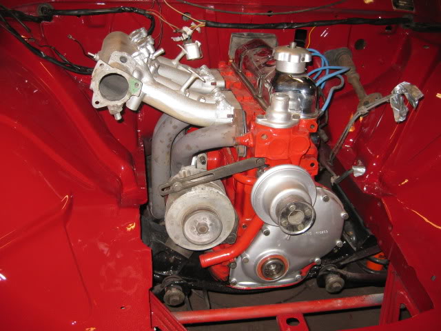

    Måtte hekte på grenrøret og innsuget for å se litt... Skal teipe grenrøret før det monteres permanent.

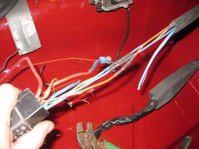

    Miniupdate uten bilder... Fått pakka inn grenrøret og montert det og innsuget på toppen i dag. Har begynt å legge litt elektrisk... Kan si det sånn at det har vært folk før i motornettet mitt! Må få raska med meg en haug med div. krympestrømper og den slags fra jobb i morgen. Mellomaksling, clutchwire, speedowire og girspak er på plass. Regner med å få på eksos og begynne å myse litt på bensintilførsel i løpet av uka og helga som kommer.

    Kjedelig det med ledningsnett som er tuklet med.. Er ikke lett å ha oversikt på det.. Jeg har selv opplevd brann i 142n min.. årsaken var vel en kombinasjon av gamle/råtne ledinger og rele, samt ledningsnett som var tuklet med.

    Er noe drit når en ikke har montert det selv i alle fall. Nå får jeg gått over alt og koblet det opp mot funksjonene i bilen på en vettig måte.
    Nå jobber jeg jo som elektriker, så jeg ser i utgangspunktet ikke så svart på en klyse med ledninger...

    Ledningsnettet før jeg begynte:
    Litt skjøting og modifisering på gang:

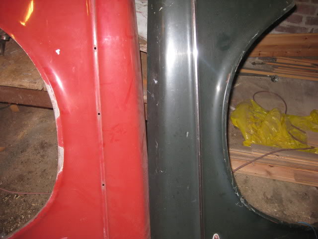

    Blir bra dette. Får inspirasjon til min egen 142 av dette prosjektet. Har leste gjennom hele tråden og ser at du har lav hjulbue. Dumt spm, men hvordan se forskjellen på lav og høy hjulbu?

    Det ser du ganske greit på dette bildet:
    Har for meg at det er ca 40mm forskjell på høyden på hjulbuen. Buen har også litt annerledes fasong bakover. Volvo endret dette fordi de fikk mye klager på at hjulene subba borti ved stort rattutslag og humper. 1970 var etter det jeg har funnet ut, siste året med lavskjermer.

    Takker, vet du om disse skjermene med lav hjulbue passer på 72?
  22. #72
    15. des. 2009
    663
    Sitat Opprinnelig postet av Bård Vis post
    Ja det passer
  23. #73
    Registrerte brukere Tinnsoldaten sin avatar
    23. des. 2009
    Karmøy, Rogaland
    1.120
    Passer det ja. Er bare selve hjulbuen som er forskjellig.
