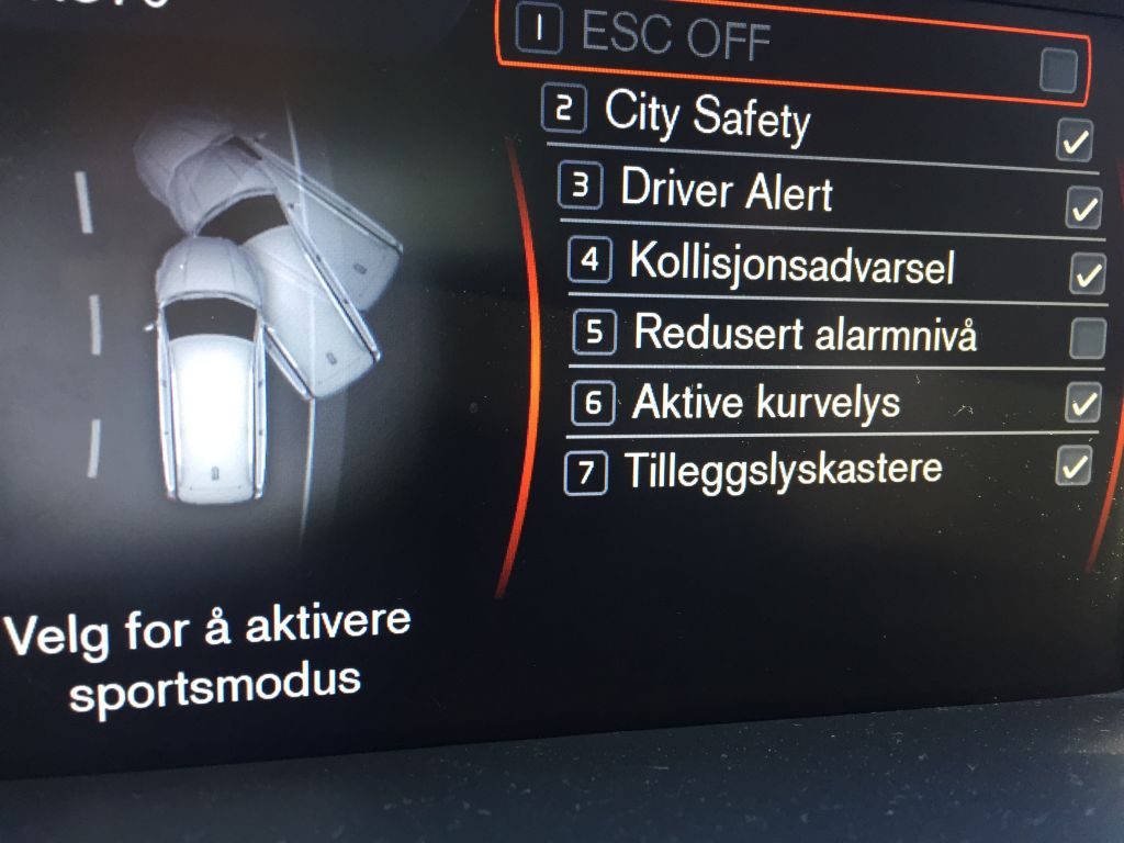

    Da har jeg vært å lastet inn SW for ekstralys og fått hjelp til å koble pinnen som skulle inn på baksiden av sikringsboksen og pinnen som skulle inn i
    CEM
    . Installering av SW har gått bra, har fått en ny linje i menyen,
    Det som ikke har gått bra, er at det ikke virker. Bilen setter feilkode
    CEM
    -B1C9013 Relä extraljus. Generellt elektrisk feil. Öppen krets
    Spørsmålet blir da, hva kommer dette av? Det er et originalt ledningsnett, som har blitt koblet hos merkeverksted, bortsett i fra ledningene til baren og montering av jordledning fra relé som jeg har gjort selv.
    Ettersom dette er et originalt ledningsnett for ekstralys, så har dette "uttak" for 2 lamper, men jeg har bare en LED-bar, Lazer 18 Elite. Da jeg koblet dette, så valgte jeg å sette krympestrømpe på de 2 ledningene som skulle vært til den andre lampa, altså, de var løse. Verkstedet lurte på om dette var grunnen til at baren ikke lyste. Jeg kan ikke så mye om dette, men jeg trodde at det kom et sett med ledning ut av relé som igjen ble forgreinet til 2, ettersom dette i utgangspunktet er til 2 lamper. Tanker om dette?
    Jeg har nå koblet de i sammen og de igjen på baren, men det blir ikke lys. Har også vært å avlest feilkode på nytt, men jeg er litt usikker på om de slettet den. Er dette en feilkode som må slettes for at lyset skal virke, eller kjenner bilen dette selv at kretsen ikke er åpen mer?
    Sist endret av Larssin; 28/02/21 kl 10:33 Begrunnelse: Byttet bilde
