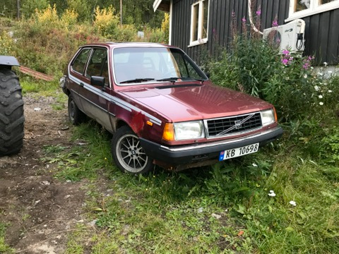

    Har også "invistert" i en 343 GLS fra 1981 :P Blir en vinterbeater. Bilen har vært tidligere eid av - Motstand - her på forumet. Når han hadde den fikk den montert LH 2.4 og B230F motoren til HvedingN. Nå har jeg anskaffet en 531topp så satser på å få 135hk i den nå. Samt skal jeg handle inn fullt poly til understellet og senkeklosser til bladfjøra. Ellers vil den få litt lakk og generell mods som jeg liker å gjøre. Handla også felger til den her om dagen. Er noen JP 15x7" Et13 så tror de vil passe bra etter litt stell
    Tidl. eier(e) på den lokale isbanen her, Trytetjern.
