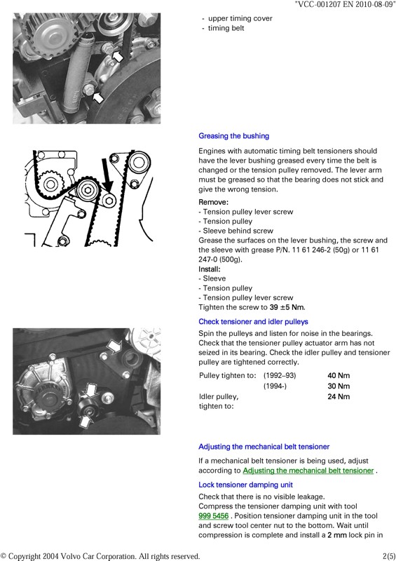

"if a mechanical belt tensioner is being used..." Hvordan vet man dette? Les: Hvordan skille mellom mekanisk stramming og automatisk stramming som også er nevnt?
Finnes det noe enkelt selvmekk-alternativ til 999 5456 for å klemme sammen demperen?
---Tore---
Nåværende kjøretøy X'er fra Volvo 2015 Volvo XC60 D4 Summum 2005 XC90 D5 Summum 2018 Volvo V40 T2 Inscription 1998 Volvo V70 2.5T AWD
mekanisk strammer er den nederste i veilederen.
hydraulisk strammer er den øverste i veilederen.. Ser fort forskjell.
Skruestikka er fint alternativ til å presse sammen den hydrauliske.. så låser du den med en passende spiker gjennom låsehullet..
Husk å presse den sammen SENT ! ellers kan det gå galt

Hva er mest sannsynlig at står for slags strammer i min?
Edit: Tror selv det er mekanisk....

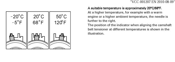

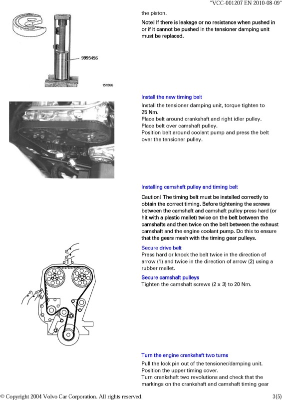

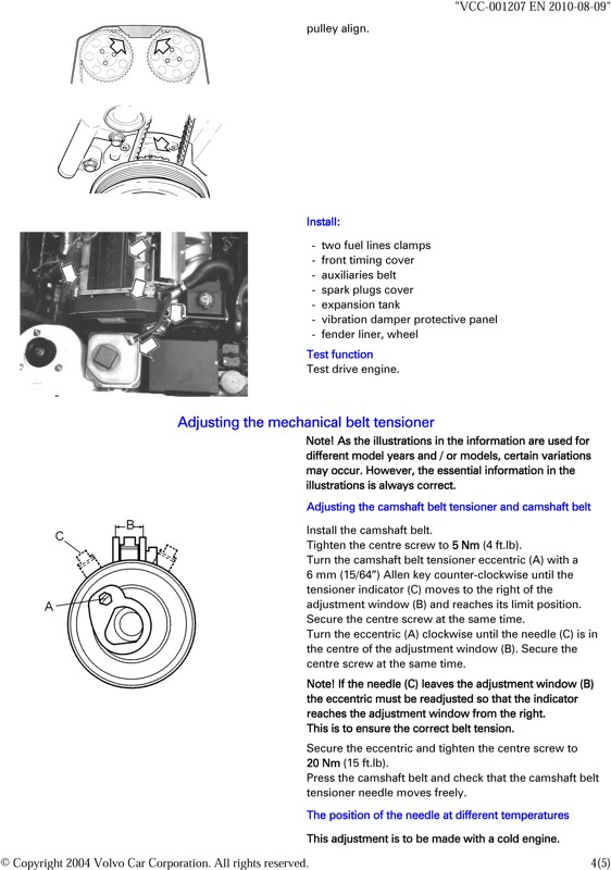

Mener bilen min har mekanisk strammer; det rimer mest med hva jeg mener å huske ut fra bildene her; har jeg da forstått prossedyren over om jeg mener det hele er så enkelt som å sette motoren i "riktig possisjon", slakke senterbolten til strammehjulet, bytte reim, se at alt er i riktig possisjon, vri strammehjulet mot klokka og så med klokka slik at "strammeviseren" kommer midt i vinduet fra høyre (forutsatt 20 grader termperatur), stramme senterskruen på strammehjulet med 25NM, dreie motoren ett par runder for å sjekke timingen, kjenne litt på feelingen at reima virker korrekt stram og vips ferdig? I såfall bør jo dette gjøres selv :-)

Ellers ser det ut som jeg har forstått reg reimsbytte over slik at jeg burde klare dette selv uten noen fare for ventilras?
---Tore---
er du nøye med å ikke "vri" motoren når du tar av reimen og at merkene står riktig linet opp, så skal det gå fint![]()
